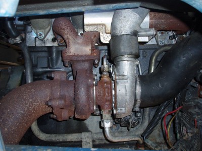

- Messages : 5902
Re: Montage intercooler sur un B
Yep Léo, de mémoire la tige de la waste-gate est filetée à un endroit pour permettre le réglage.leoduro a écrit :la soupapes de turbo sur les B est-elle réglable?
J'avais il me semble regardé ça au moment de mon montage intercooler, mais finalement j'avais choisi de ne pas toucher à la pression.
Je ferai un contrôle de la pression à l'occasion, histoire de voir si ça colle avec la donnée constructeur.
Du coup j'en profiterai pour tester en l'augmentant un peu, je vous dirai si je vois une différence.

Grosso-modo, il y a trois réglages possible sur nos pompes.
1. Le calage de la pompe. Le plus compliqué. Nécessite de desserré la pompe et à l'aide d'un comparateur la faire pivoter sur la de la poulie. Généralement c'est ainsi que l'on règle l'avance à l'injection. C'est ceci qui doit couter cher car il faut de l'outillage, savoir ce qu'on fait et ou l'on va, être très précis parce que ça peut vite mener à la cata.
2. Le réglage de richesse. A l'aide d'une vis on règle l'apport en GO sur l'ensemble de la plage des gaz (de 0 à full). Accessible à tous, mais la méthode de bourrin à mes yeux. Du jus partout, généralement du gain de puissance mais de la conso (forcément) et de la fumée.
3. Le réglage de la lda, qui elle va régler le débit du GO en fonction de la pression turbo donc de la charge demandée au moteur.
pas de charge pas de conso, bien réglée plus de patate donc mon de montée en puissance (hormis pied au fond full time) donc moins de conso.
Donc dans vos cas (rajout d'un interco) il me semble indispensable de contrôler la pression du trubo (plus grand volume, perte de charge etc.
Pas de raison de toucher au calage.
réglage de la lda indispensable.
En fonction de la plage de réglage possible, il est peut-être nécessaire avec le rajout d'un intercooler d'augmenter un peu la richesse en général, puis d'affiner le réglage avec la LDA.

Yves, à mon humble avis, (la discussion alimentant la réflexion, de mon point de vue....) la pression du turbo est exactement la même sur les 2 versions.
J'en mets pas ma main à couper, mais c'est un peu comme une pompe. Plus tu mets de tuyaux, d'espaces (l'intercooler) où l'air pourra s'expanser, plus il te faudra pomper pour arriver à ta pression.
La soupape de décharge n'est rien d'autre qu'une membrane et un ressort précontraint monté "à la louche" sur une position définie.
il y a déjà fort à parier que ton turbo ne donne pas la pression d'origine (+ ou -) (montage du turbo, réglage de la soupape etc...).
Certes il faut déjà connaître cette dernière, là je peux pas vous aider, ensuite le contrôle est très simple. Une banjo double dans mon cas mais un simple T et un bout de durite sur l'arrivée de la lda, un mano pour gonfler les pneus certifié (un peu plus cher mais tellement utile), un petit run avec un co-pilote qui lit le mano et le tour est joué.
Sinon c'est un peu comme construire le toit de la maison avant les mur, la charrette avant les boeufs (ha non ça c'est pour les brèves de cabines...)
Pour les injecteurs, c'est effectivement une question de choix. Pas nécessaire à mon avis, mais d'une certaine logique si on veut tout augmenter.
A noter que s'il est possible de garder les corps d'injecteurs, un jeu de nez d'injecteurs et un bon tarage te coutera moins cher.
Encore une fois pour la PI, elle délivre une pression, un débit, un moment d'injection (calage) et ordre d'injection.
Je vois pas en quoi, même dans une logique primaire de bricoleur, un injecteur différent (forme du jet, débit et éventuellement pression mais j'en doute)
nécessiterait la modification du calage de pompe. Mais celui qui m'apportera une explication probante apportera de l'eau à mon moulin....

leoduro a écrit : On parle bien sur de moteurs avec une chambre de précombustion.
Il n'y en a pas, c'est un tdi.
- Messages : 5902
new-one a écrit :si "on" peut savoir quels sont les pressions turbo des deux versions, il me semble que ce serait utile...
Salut vous deux, j'avais déjà essayé d'en savoir plus là-dessus dans ce post :leoduro a écrit :Yves, à mon humble avis la pression du turbo est exactement la même sur les 2 versions
pression de turbo
Je n'ai pas réussi pour le moment à connaître la pression constructeur pour le turbo d'un sofim de B120 ou 35-12, mais vous pourrez y trouver la pression d'origine du turbo qui équipe les B90 (et B110?), ainsi que la tolérance constructeur pour le réglage usine.
@ Léo : le dieseliste que j'ai vu et avec qui j'ai discuté de la modif IC + injecteurs B120 m'a dit que je devrai lui apporter la pompe et qu'il la passerait au banc pour la régler aux valeurs B120, en ajoutant un petit plus si je le désirais.
Je lui ai parlé de ma modif du réglage LDA, il m'a dit qu'il n'y toucherai pas pour gagner des cv et qu'il remettrait ça au réglage d'origine, une pompe bien réglée au banc étant bien suffisant selon lui.
Il est à ce qu'on dit par ici le meilleur préparateur de voitures de courses pour le rallye des Cévennes dans le coin, donc j'ai tendance à lui faire confiance ^^
Je pourrai en dire plus le jour où j'aurai des ronds à mettre dans 4 têtes d'injecteurs de B120

De memoire elle est à 0,9b. ( la pression )
- Messages : 5902
Reste à savoir si la pression est la même entre 2l5 et 2l8, le turbo n'est pas le même, Pascal (Hippo) avait comparé les deux.
- Messages : 3315
J'ai glané ce matin, en direct des archives du chef d'atelier du Renault Truck local, un certain nombre d'infos sur les différents moteurs . Etant absent de chez moi, je scanerai la page complète pour la mettre ici la semaine prochaine.
En attendant... voici celles qui me semblent au centre de nos préoccupations :
entre le 8140-27-2530 (turbo) et le 8140-47-2530 (turbo + IC) les puissances respectives sont de 106 CV et 116 CV les couples 23,5 et 24,5 daNm, puissance maxi et couple maxi aux mêmes régimes 3800 et 2200 t/mn. Il y a donc très peu d'écart au niveau du couple. Le premier a un turbo GARRET TB 25 et le second un KKK.K14 (les pressions ne sont pas indiquées et ils n'ont pas l'info "sous la main")
Les injecteurs du premier sont des DLLA 150P326 4 trous tarés entre 240 et 248b ceux du second des DLLA 150P235 5 trous tarés idem 240/248b. La pompe injection du premier est une VE.R294 celle du second une VE. R 393 les deux ont le même calage 1,37 mm admission.
Je suis surpris du peu de gain de couple.
Ne connaissant pas comment fonctionne dans le détail ces PI ni les diff entre les deux, je me dis que si elles ont le même calage je ne vois pas comment les régler puisqu'elles le sont déjà ?
Peut on dire qu'un si faible gain de couple apporte de l'eau au moulin des partisans du bidouillage LDA, Dimitri témoigne qu'il a gagné d'une façon sensible sans changement d'injecteur ni réglage PI
Peut on en déduire que ces valeurs d'usine sont un minimum qui permet au constructeur d'annoncer des valeurs qui ne pourront être contestées et qu'il y a de la marge d'amélioration un peu partout avec des réglages très "fins" ?
Voilà de quoi discuter encore un petit peu...
