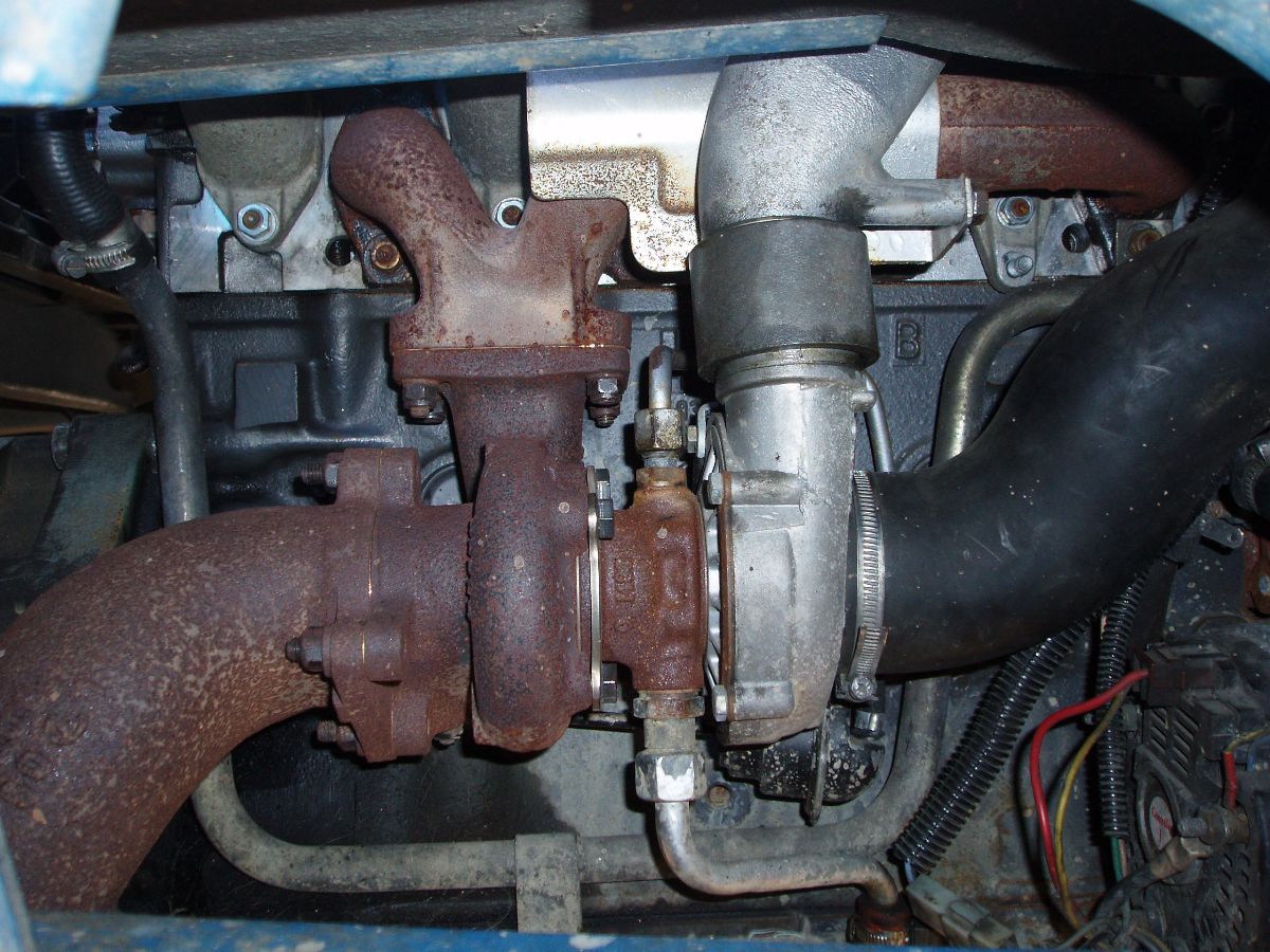

Yep Léo, de mémoire la tige de la waste-gate est filetée à un endroit pour permettre le réglage.leoduro a écrit :la soupapes de turbo sur les B est-elle réglable?
J'avais il me semble regardé ça au moment de mon montage intercooler, mais finalement j'avais choisi de ne pas toucher à la pression.
Je ferai un contrôle de la pression à l'occasion, histoire de voir si ça colle avec la donnée constructeur.
Du coup j'en profiterai pour tester en l'augmentant un peu, je vous dirai si je vois une différence.

Re: Montage intercooler sur un B
ben regarde...il y a la photo juste au message précédent le tiensnew-one a écrit :...
Raphael il a quoi comme vézicule ? Car d'après Cédric sur les "B" c'est pas évident sans tomber le moteur.
c'est lui Raphael... donc iveco sofim 2l huit
je sais pas en fait s'il faut démonter la pompe pour les réglages...dans tous les cas? ou seulement si elle n'est pas très accessible
Yves, à mon humble avis, (la discussion alimentant la réflexion, de mon point de vue....) la pression du turbo est exactement la même sur les 2 versions.
J'en mets pas ma main à couper, mais c'est un peu comme une pompe. Plus tu mets de tuyaux, d'espaces (l'intercooler) où l'air pourra s'expanser, plus il te faudra pomper pour arriver à ta pression.
La soupape de décharge n'est rien d'autre qu'une membrane et un ressort précontraint monté "à la louche" sur une position définie.
il y a déjà fort à parier que ton turbo ne donne pas la pression d'origine (+ ou -) (montage du turbo, réglage de la soupape etc...).
Certes il faut déjà connaître cette dernière, là je peux pas vous aider, ensuite le contrôle est très simple. Une banjo double dans mon cas mais un simple T et un bout de durite sur l'arrivée de la lda, un mano pour gonfler les pneus certifié (un peu plus cher mais tellement utile), un petit run avec un co-pilote qui lit le mano et le tour est joué.
Sinon c'est un peu comme construire le toit de la maison avant les mur, la charrette avant les boeufs (ha non ça c'est pour les brèves de cabines...)
Pour les injecteurs, c'est effectivement une question de choix. Pas nécessaire à mon avis, mais d'une certaine logique si on veut tout augmenter.
A noter que s'il est possible de garder les corps d'injecteurs, un jeu de nez d'injecteurs et un bon tarage te coutera moins cher.
Encore une fois pour la PI, elle délivre une pression, un débit, un moment d'injection (calage) et ordre d'injection.
Je vois pas en quoi, même dans une logique primaire de bricoleur, un injecteur différent (forme du jet, débit et éventuellement pression mais j'en doute)
nécessiterait la modification du calage de pompe. Mais celui qui m'apportera une explication probante apportera de l'eau à mon moulin....
leoduro a écrit : On parle bien sur de moteurs avec une chambre de précombustion.
Il n'y en a pas, c'est un tdi.
new-one a écrit :si "on" peut savoir quels sont les pressions turbo des deux versions, il me semble que ce serait utile...
Salut vous deux, j'avais déjà essayé d'en savoir plus là-dessus dans ce post :leoduro a écrit :Yves, à mon humble avis la pression du turbo est exactement la même sur les 2 versions
pression de turbo
Je n'ai pas réussi pour le moment à connaître la pression constructeur pour le turbo d'un sofim de B120 ou 35-12, mais vous pourrez y trouver la pression d'origine du turbo qui équipe les B90 (et B110?), ainsi que la tolérance constructeur pour le réglage usine.
@ Léo : le dieseliste que j'ai vu et avec qui j'ai discuté de la modif IC + injecteurs B120 m'a dit que je devrai lui apporter la pompe et qu'il la passerait au banc pour la régler aux valeurs B120, en ajoutant un petit plus si je le désirais.
Je lui ai parlé de ma modif du réglage LDA, il m'a dit qu'il n'y toucherai pas pour gagner des cv et qu'il remettrait ça au réglage d'origine, une pompe bien réglée au banc étant bien suffisant selon lui.
Il est à ce qu'on dit par ici le meilleur préparateur de voitures de courses pour le rallye des Cévennes dans le coin, donc j'ai tendance à lui faire confiance ^^
Je pourrai en dire plus le jour où j'aurai des ronds à mettre dans 4 têtes d'injecteurs de B120
De memoire elle est à 0,9b. ( la pression )
Reste à savoir si la pression est la même entre 2l5 et 2l8, le turbo n'est pas le même, Pascal (Hippo) avait comparé les deux.
