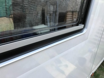

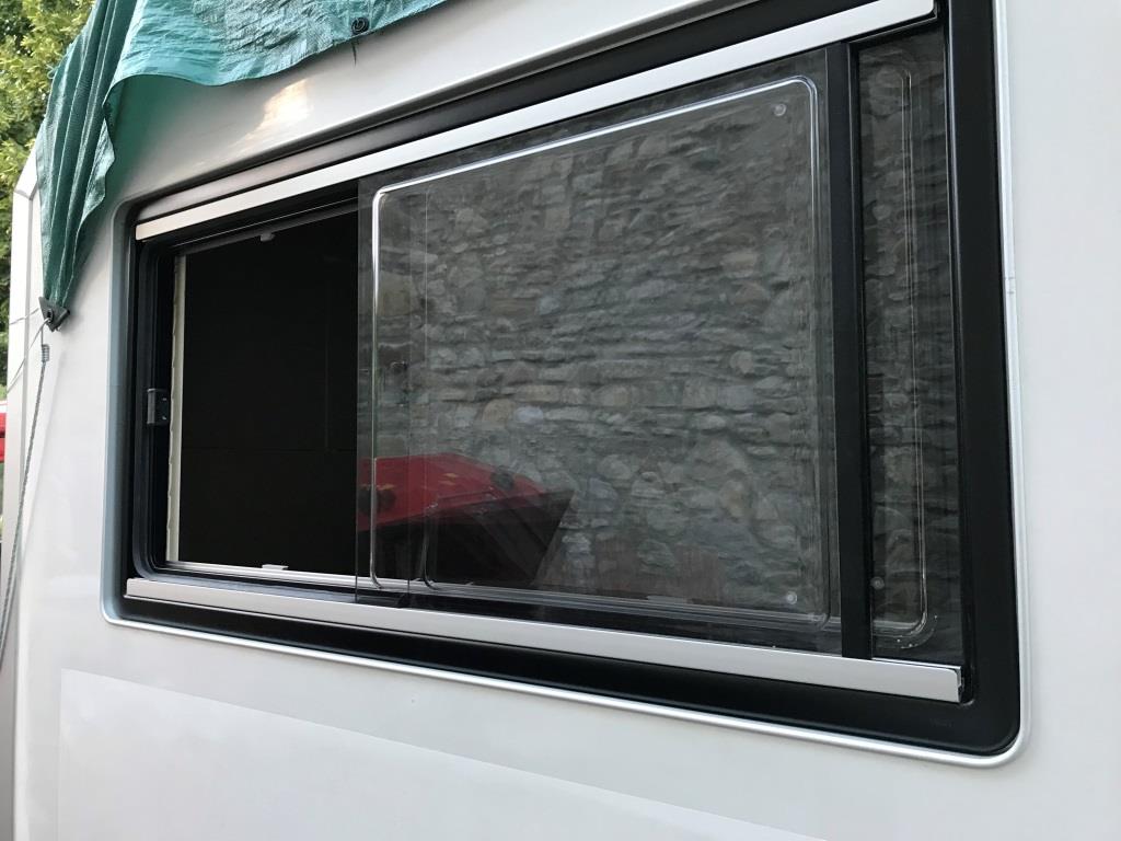

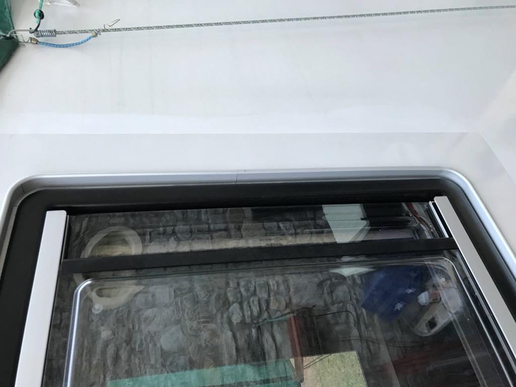

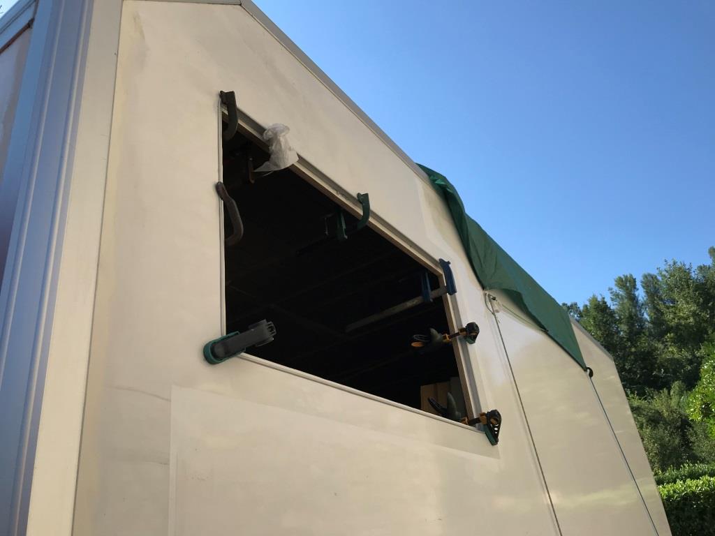

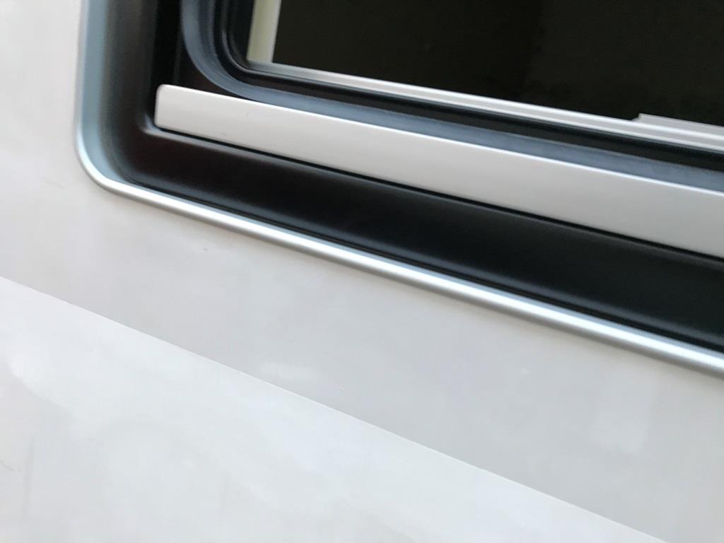

En effet on a retracé les fenêtres... au début plus par jeu avec mon super assitant.... :mrgreen:
mais aussi, dans le cas d'un passage cabine voir l'emplacement de celui-ci !
Pour l'instant çà avance vraiment doucement... un emploi du temps un peu chargé donc...

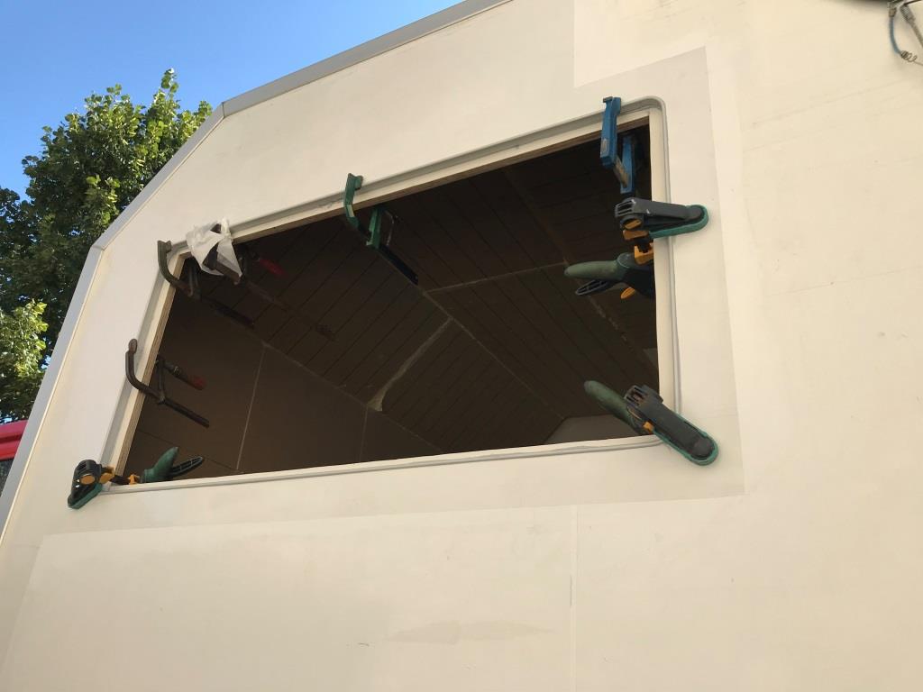

Mais aujourd'hui pause d'une baie...

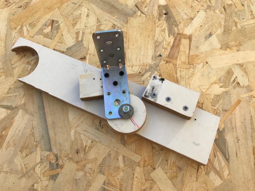

Fabrication d'une cintreuse Mouhaha
Pose et encollage de l'onglet en 2 parties...
presentation de la baie à blanc...
Pour un encollage ce jour si tout est OK. :amuseordi:
Posée ainsi, la bais ne dépasse que de 2-3 mm le bord de la caisse... et reste donc dans les 2.55 mm de largeur hors tout....
De plus le résultat est assez agréable à l'oeil... mon oeil bien sûr :mrgreen:

Salut Xav,
Top l idée d encastrer la baie :thumbup: , bon certe plus long et être un expert en pose de sika , mais que des avantages , esthétique , protection , top top
je vais faire la même chose car même problèmes de gabarit :drinkingcheers:

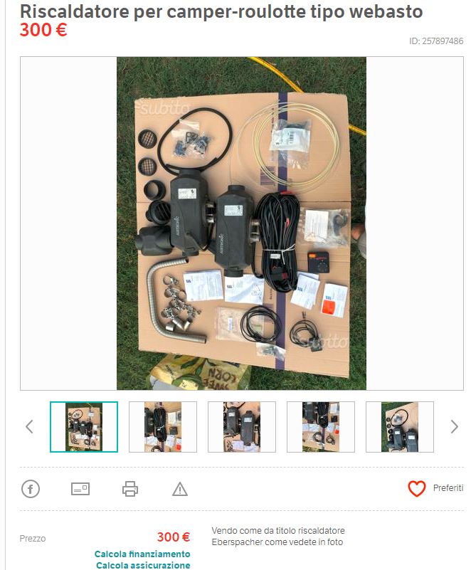

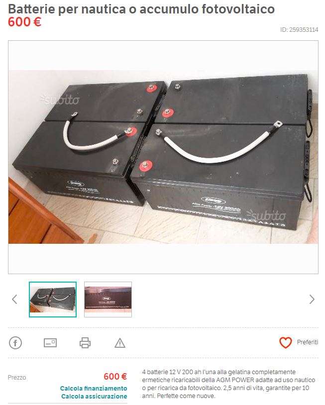

j'ai trouvé cette annonce ...; dont j'aimerai avoir un avis....
2 chauffages de 2.2Km en 24V .... Je pense un tarif raisonnable.... mais à contrôler qu'ils sont complet !
4 batteries 12V 220Ah qui ont 2.5 années de vie...
comment connaitre leur vrai état ?
Y a t'il l'année de production dessus.... et si garantie 10 ans ... il devrait me fournir la facture ou le scontrino/ticket de caisse en Italie !!
Merci pour vos retour ou commentaires...

j'avais acheté des batteries d'occas qui semblaient neuves car seulement 3 ans
et bien j'ai dû les changer rapidement ensuite
je les avais fait controler dans une entreprise, le gars avait une résistance spéciale de 100w qu'il branchait sur une batterie à la fois
il mesurait alors en combien de temps elle passait d'environ 13.8v à 10v
bref pour moi c'est un faux bon plan
et quand un fabriquant parle de garantie, c'est uniquement si un élément lâche
donc il faut qu'il y ai rupture
et non pas usure et fatigue
:roll:

+1
Faudrait connaitre en détail l'utilisation et l'entretien effectué, c'est quasi impossible (sauf à connaitre l'ancien proprio)...

En effet je ne suis pas allé plus loin pour les batteries, je préfère coller quel € de plus et partir avec des unités neuves donc je connaîtrais l'utilisation et l'entretien !
MErci !

Joli boulot sur tes baies ! :thumbup:
As-tu un Retex sur la tenue aux rayures ? (branches/feuillage/balcons/menhirs...)
Mes "Boidron" sont en simple vitrage mais résistent assez bien... Et y a un paquet de rayures ! :lol:
