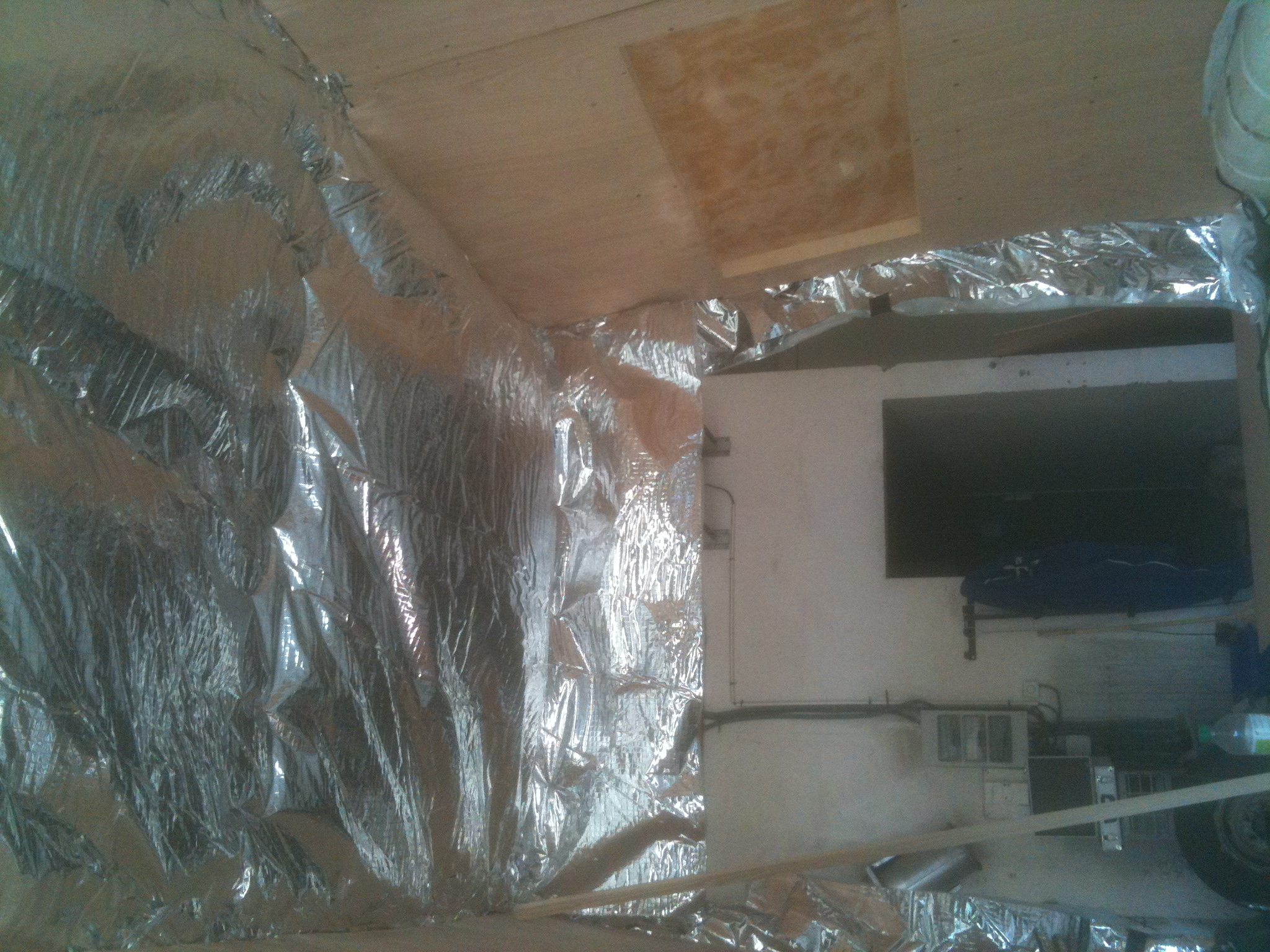

Le camion est de retour a la maison ou j'ai commençé l'isolation,ça change un peu :wink: j'ai opté pour du styrodur 4cm sur les cotés,3cm sur le toit,
le tout sera recouvert d'un isolant mince avant la mise en place du contreplaqué de 5mm,je vais egalement en profiter pour passer toutes mes gaines electrique.
Je ne pensais pas que c'etait aussi long la pose du polystyrene :shock: ,beaucoup de decoupes pour ajuster au mieux les plaques afin quelles epousent au maximum
la tôle,le tout est collé au sika 221

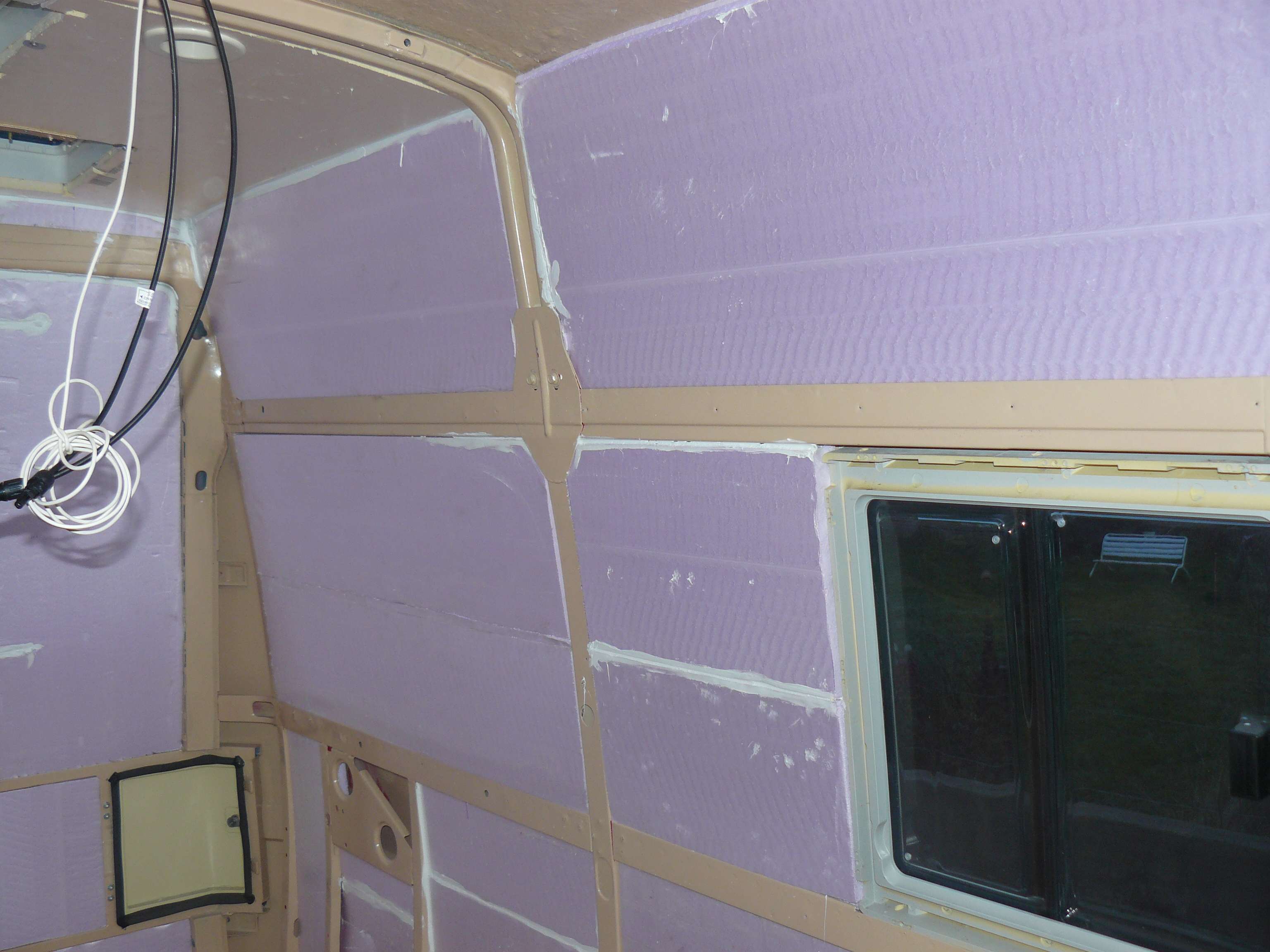

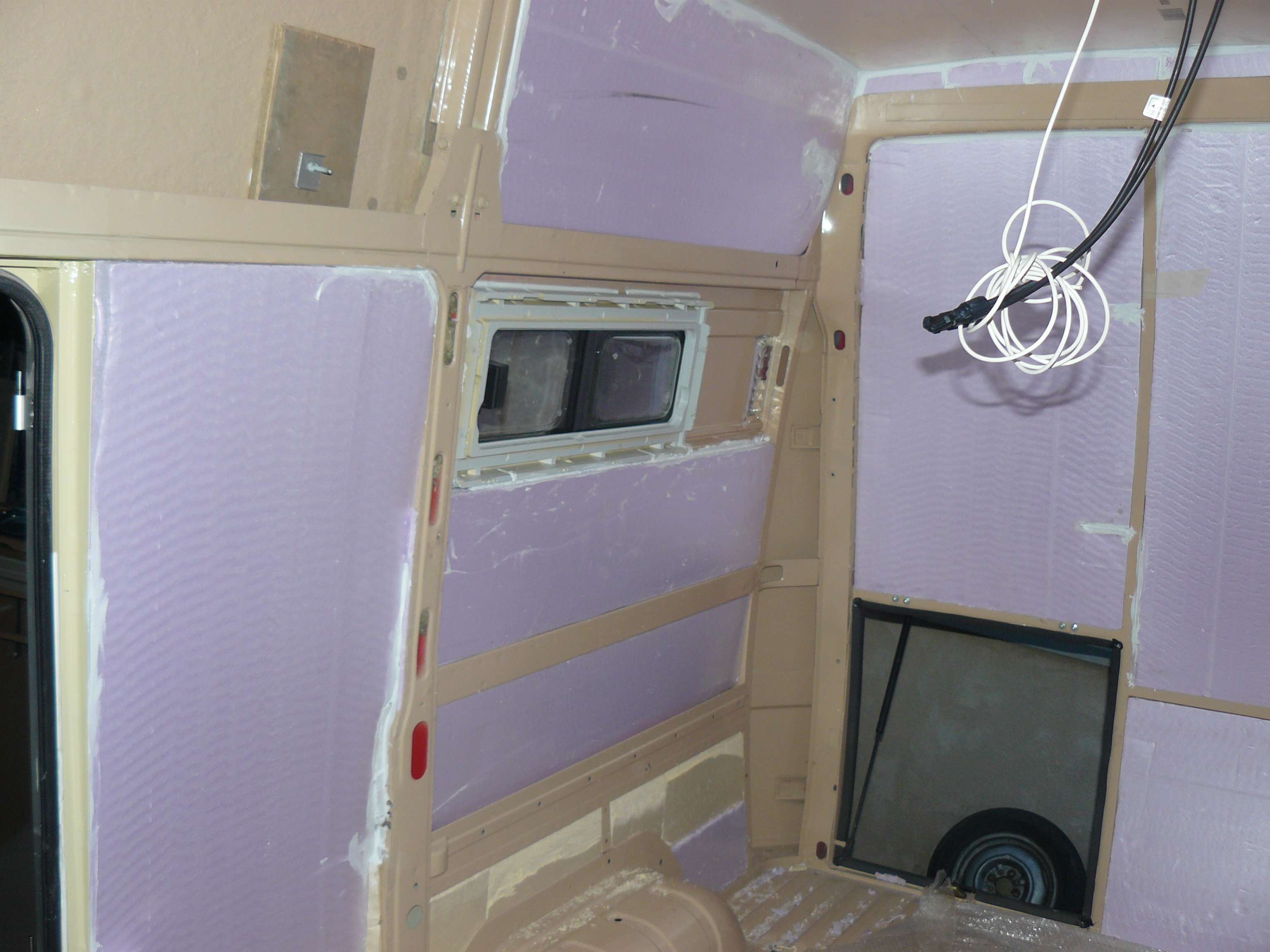

La suite de l'isolation,le styrodur est quasi fini reste un bout a mettre devant(panne de sika 8 cartouches quand même :shock: ) ainsi que le plancher qui devrai être plus simple,j'ai egalement realisé un cadre pour venir fixer le plafond,pas simple et beaucoup de chose a penser afin de ne pas être coincé pour la suite du montage,une bonne partie de l'electricité passera par le sol

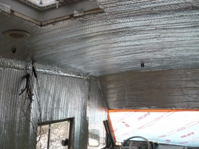

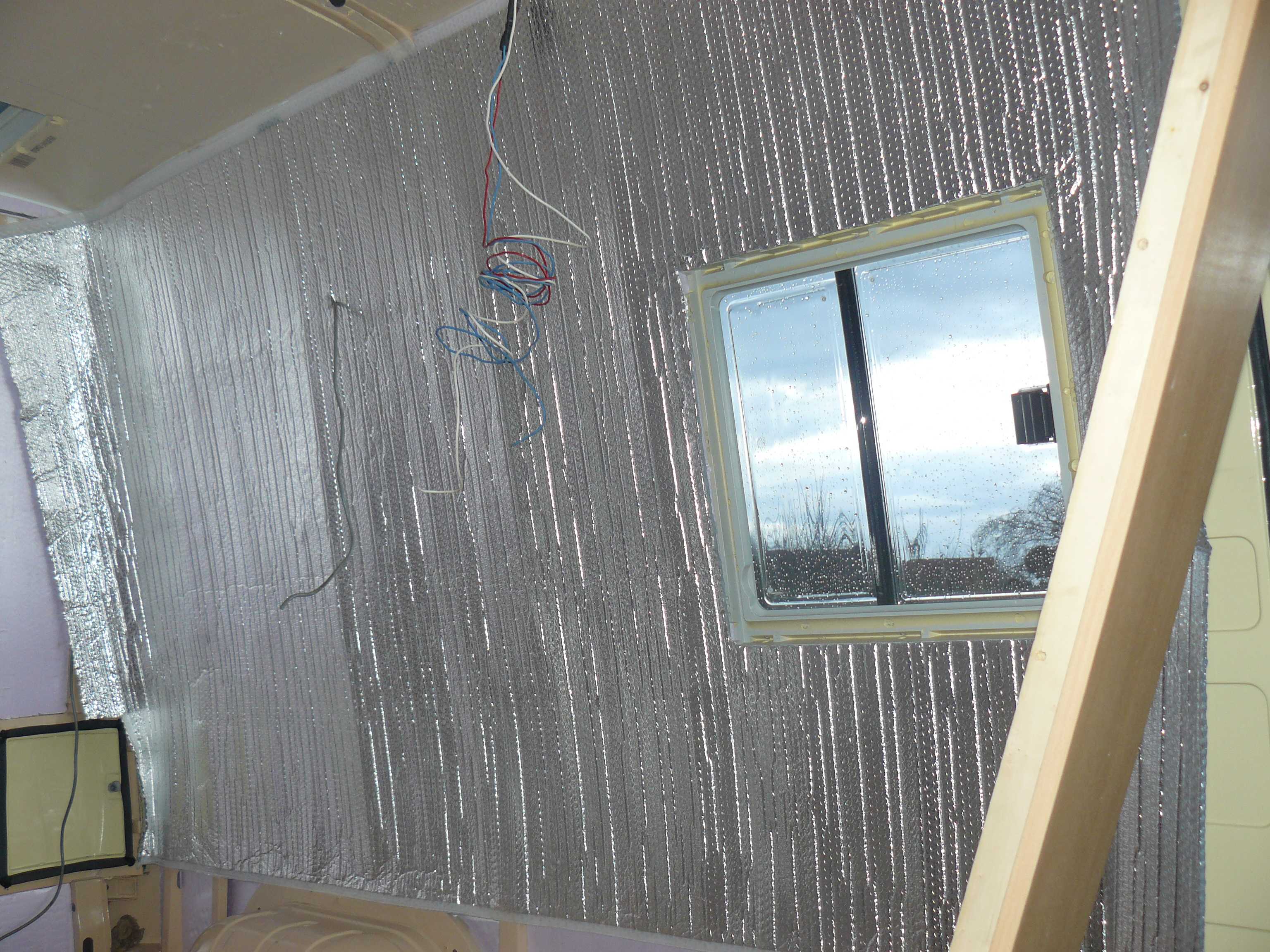

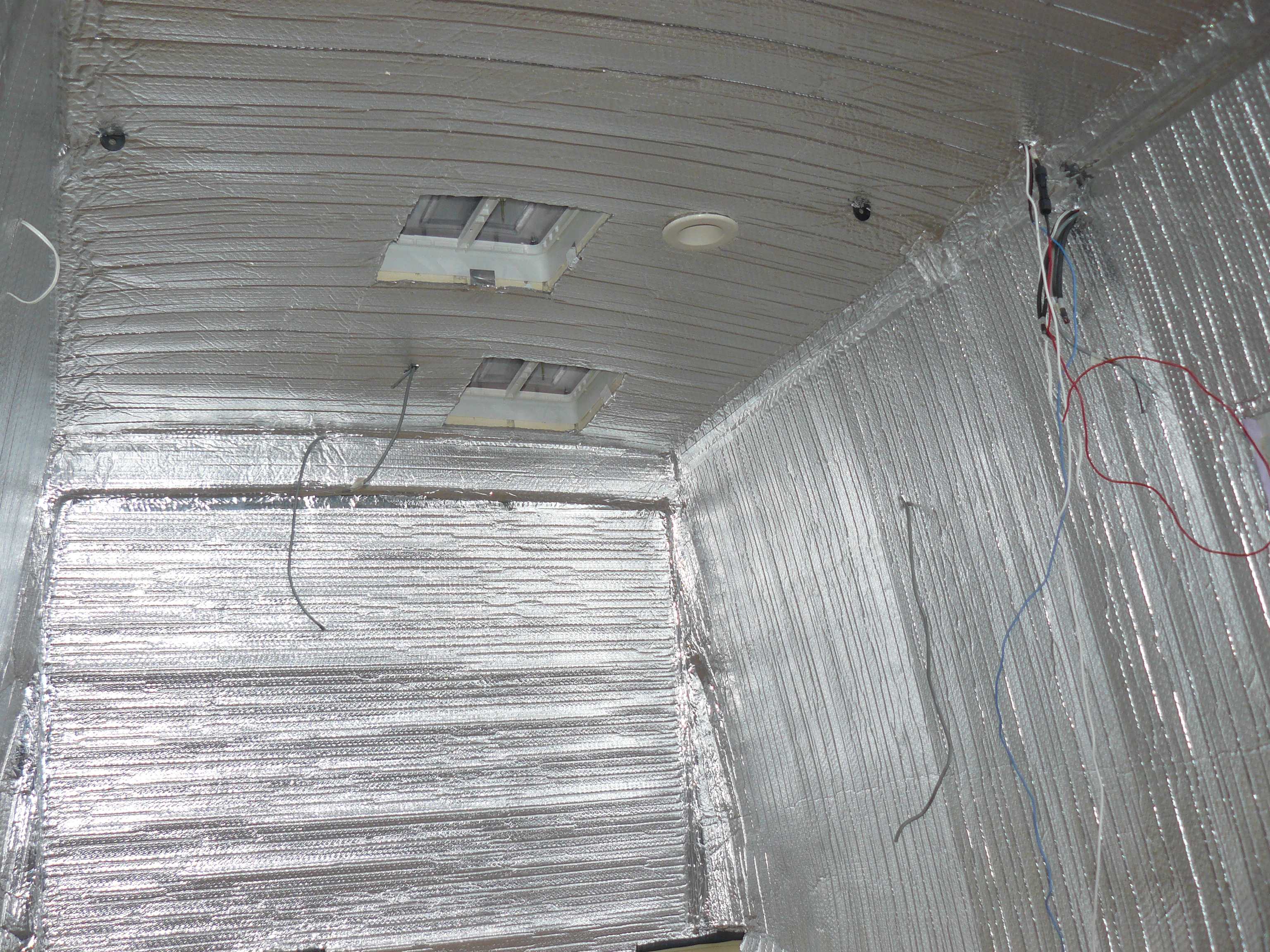

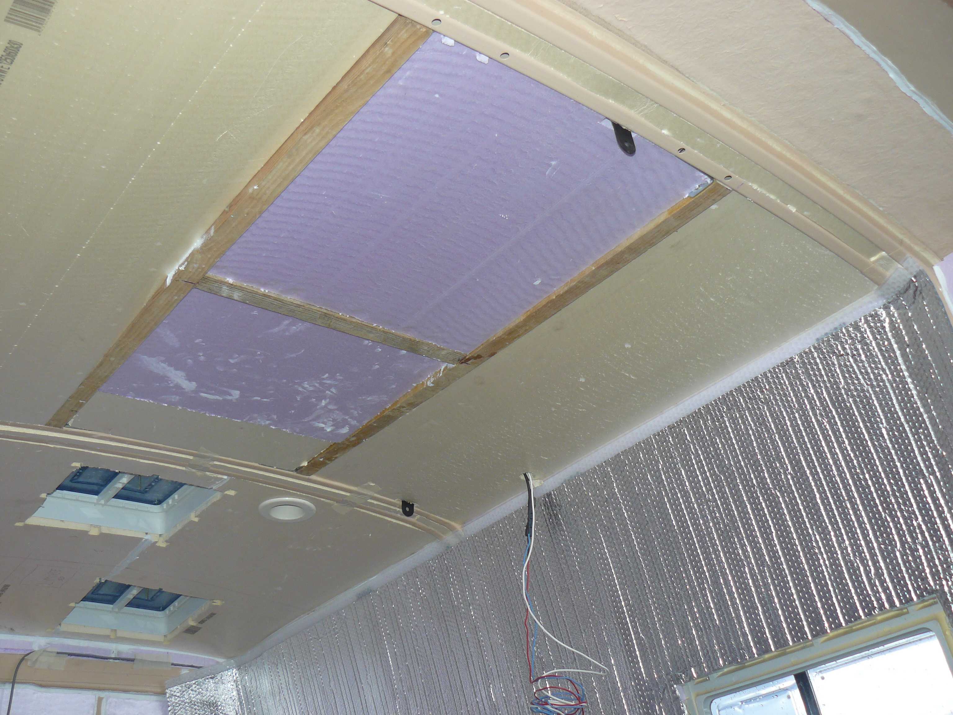

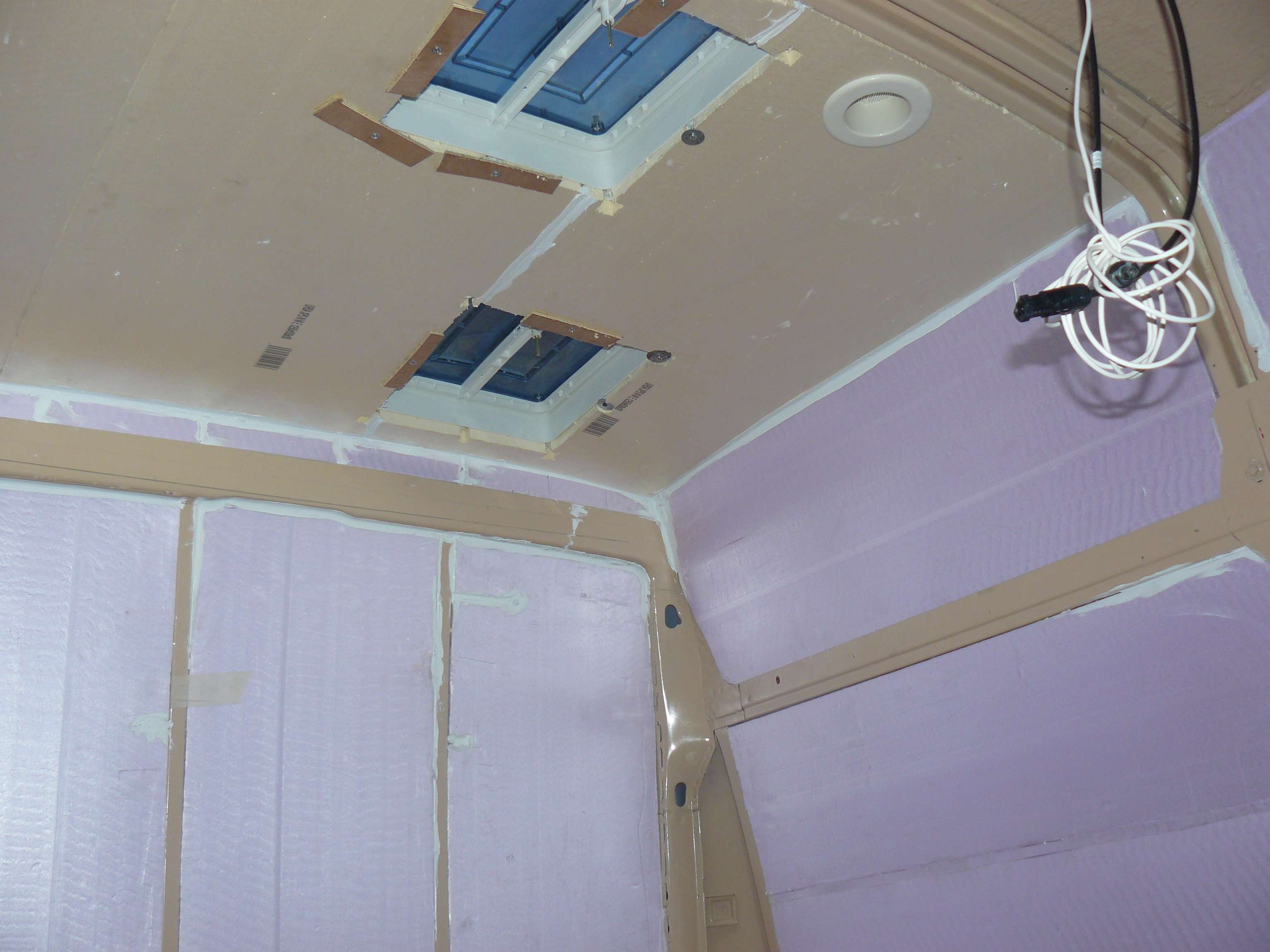

Salut,photos de la suite ,l'isolation du toit et les cotés sont terminés,l'isolant mince a recouvert la totalité des parois,
Prochaine etape prévu ce week end pose des plaques de contreplaqué en 5mm :D (j'en ai profité pour les traiter du coté paroi avec de la lasure)
Les câbles electrique sont egalement en place,j'espère n'avoir rien oublié :roll:
Le pare brise n'est pas encore posé,vu que je n'ai plus de portes arrières,je conserve cet accés pour rentrer plancher :wink:
