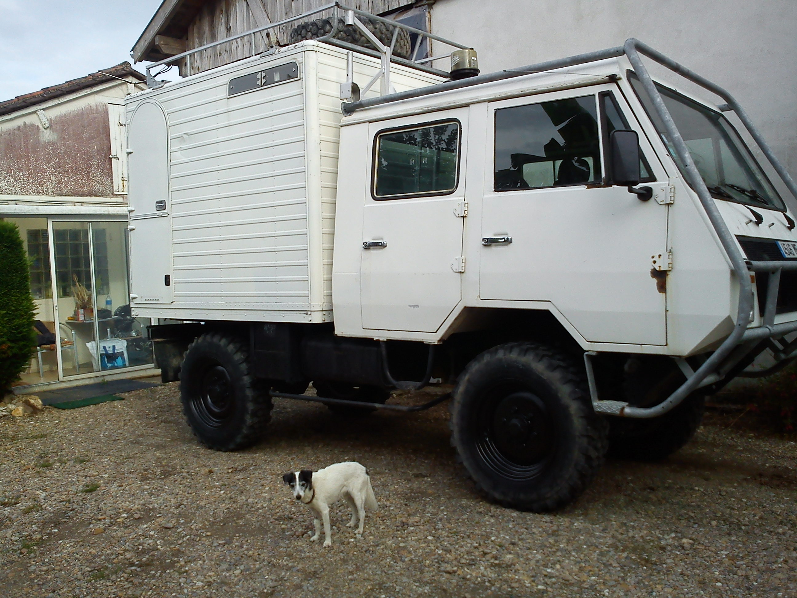

J'avais délaissé le brutt depuis deux ou trois jours car je viens de predre ma fidele compagne et copilote Jojo (Jody) , elle vient de s'endormir pour un long et doux repos bien mérité , aprés une vie de chien aventurier de presque 19 ans !
Nuits et jours avec moi , en 4x4 , en tracteur , jamais peur de rien , Jojo ce soir je te rends hommage et te remercie pour tous les merveilleux moments que l'on a passé pendant toutes ces années , Merci !
Jody 1993/2012
Jody 1993/2012
Jojo découvrant le brimont l'an passé ...
