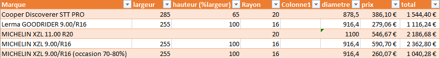

D'origine on a du 900R16 soit du 225 x 100 R 16.
Ce qui donne :
900R16 : (corrigé)
(9*2+16)*25,4 = 863.6mm
255 x 100 R16 :
(255*100/100)*2+(16*25,4) = 916.4mm
255 x 80 R16 :
(255*80/100)*2+(16*25,4) = 814.4mm
295 x 65 R20 :
(295*65/100)*2+(20*25,4) = 891.5mm
MPT80 10.5R20 : (corrigé)
(10.5*2+20)*25.4 = 1041.4mm
RADAR RENEGADE A/T-5 37/12.5r20 : (Nouveau)
37*25.4 = 939.8
Déjà que je trouve que ça tire court avec les MPT80 alors que c'est les plus grand...

J'ai commencé à me faire un tableau :
E1K
- le vrai Leguman
- Messages : 512
- Enregistré le : 13 sept. 2020 22:35
Re: Jantes 20'
Si vous voulez rajouter vos pneus avec les prix :
Tableau Pneus B110
Tableau Pneus B110

Je me permet de reprendre ton calcul, à la base les 900R16 sont plus petit que des 255 100 R16 en effet :
900R16 : (2x9+16)x2.54 = 86.36 cm de diametre
255 100 R16 (quivalent 900R16) : 25.5+25.5+16*2.54 = 91.6cm
Et donc 295 65 20 = 89cm.. ça reste raisonnable
Mais en effet, sûrement trop large, sauf si je prend des jantes avec plus de deport ... ?
