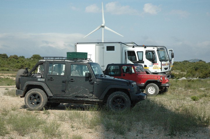

Waaooouuuuhhhhhh! :mrgreen: Tu as mis une sacré éolienne sur ton Midlum !!!, là aussi, tu peux nous en dire un peu plus :lol: :lol: :lol:
Le fichier joint IMG_5485.JPG n’est plus disponible.

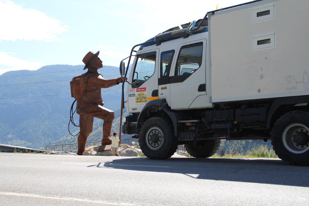

Yes et ça sert aussi de propulseur.. c le premier camion écolo :-)
De profil c'est encore plus impressionnant :-)

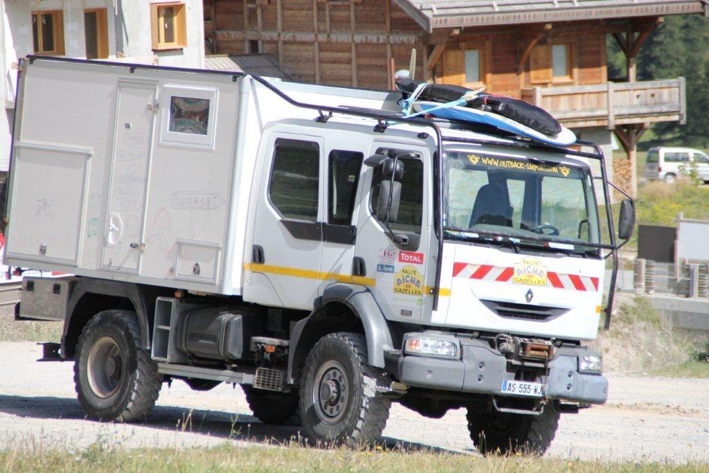

Salut Jean,
Comment geres tu la torsion entre caisse et cabine avec ton parebranche toute longueur?
Sinon, côté frenêtre, je suis aussi preneur de l'info comme dit dans nos derniers échanges de mails....
A+, ça prend bien tournure!

Land-Scape a écrit :Salut Jean,
Il y a une coupure sur le pare branche entre la cabine et la caisse que l'on distingue en grossissant la photo.
Yes bien vu effectivement il y a coupure et ça permet à la branche de glisser jusqu'au bout du camion (testé il ya 3 semaines c super efficace), et cela servira aussi de support si je veux installer un taux, des éclairages ou autre... en prévision un petit garde corps pliable pour faire terrasse en hauteur pour quand le sol est pas térrible (boue ou autre ) et que l'on veut prendre l'apéro dehors ou faire la siésta :mrgreen:

Vu l’intérêt que génèrent les fenêtres voici une autre photo
