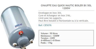

C''est un quick nautique trouvé presque par hazard dans un troc nautiqueet il me semble que c'est un 45L le miens est une occas jamais monté,( et c'est pas plus mal car neuf c'est .. un poils cher... ) et avec j'avais la resistance 220V monté+une 110 v en pièce... ça peut servir dans certains pays. il me manque que le système de fixation.leoduro a écrit :salut,
c'est quoi ton chauffe eau (marque, modèle, litrage...)
Merci
