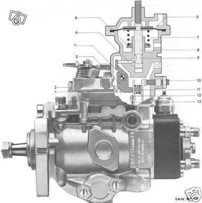

j'ai ré-éssayer vite fait, mais ça veut rien savoir ...
N'y aurait-il pas un câble d'accélérateur qui vient faire buter une pièce et empêche de sortir l'axe ???
(mon câble de ralenti manuel est presque "tendu" au repos ...)
ici viewtopic.php?f=7&t=3758&start=20 on parle de la PI
Ne serait-ce pas la pièce en bleu (le pointeau) qui me bloque ?? si oui j'espère que je l'ai pas tordu
seb
seb

je sais pas si va t aider , un jour j avais recuperé ca sur le net a plus sylvain

merci pour la photo,
vu la forme du pointeau, du coup je pense pas l'avoir tordu ... enfin j'espère !
Je vais essayé demain en desserrant le câble d'accélération du ralenti ...
seb

- Messages : 3704
Re: Montage intercooler sur un B
Suite,
j'ai remarqué qu'en tournant la membrane celle-ci descend et remonte : c'est l'effet du pointeau ?
Comment faire bouger le pointeau si c'est lui qui m’empêche de retirer l'axe?
Si j'arrive à retirer l'axe en trouvant la position du pointeau la plus près du bord, pourrais-je remettre l'axe après ??
seb
seb
- Messages : 5899
Yen Seb, bizarre cette came qui ne veut pas sortir...
Si le pointeau était grippé tu l'aurais remarqué à l'utilisation.
N'essaye pas de sortir l'axe en forçant, essaye plutôt de l'avoir en jouant doucement en poussant/tirant et en faisant tourner la came dans son logement. Et si tu peux y mettre un coup de lubrifiant c'est bien, mais ça va être compliqué de faire arriver le lubrifiant jusqu'au pointeau.
Tiens nous au courant,

- Messages : 3704
yepOB1KnoB a écrit :Yep Seb, bizarre cette came qui ne veut pas sortir...
oui je pense aussi...
c'est ce que j'essaie de faire ...
fait aussi au WD40
toujours au même point ...
seb
- Messages : 3704
j'ai une réponse de Cedric (merci au passage),
seb
Du boulot en perspective !Le palpeur doit être en cause, il ne faut surtout pas insister au risque de le bloquer complétement. Si rien ne vient, alors tu en es de démonter le haut de pompe, le couvercle si tu veux qui comprend LDA et commande d'accélérateur (au passage remplace les joints). Il n' y a rien de compliqué, ainsi tu pourras manipuler plus facilement le palpeur depuis la commande intérieure et libérer la came LDA.
J'ai rencontré le problème sur un Ducato 2.5 TDI de 1997, rien n'y à fait, démontage obligatoire.
seb

- Messages : 2409
Seb,
du dois détendre ton câble de gaz, ça c'est sur sinon une pièce vient en appui sur le palpeur qui ne peut plus rentrer dans son logement.
Ensuite le ressort sous la membrane tiens la came (il y a un rebord en bas).
Il faut donc légèrement appuyer sur la came (pour laisser le palpeur libre) et tourner la came 1 tour ou 1 tour et demi afin que le cône de la came repousse le palpeur en arrière. Et hop!
Pour le reste (new one) & Co. suite à mes essais, je ne peux que vous encourager à ne serait-ce que vérifier la pression de votre turbo (la monter un poil si vous voulez).
Pour cela il vous faut la pression d'origine et un mano-mètre.
Il y a une grande "marge" de tolérance au montage. Et je mets ma main à couper que pas un seul B du forum n'a la même pression.
Un turbo à la bonne pression, une came bien réglée en fonction, il est là le secret.

- Messages : 2409
Dim,
la soupapes de turbo sur les B est-elle réglable? (généralement une visse de précontrainte sur la tête de la soupape, un peu comme la lda, ou une tige filetée entre le tête (poumon) et la soupape à l'échappement.
S'il le tout est fixe (comme certain toyota) mais le poumon monté sur un support amovible est tuyau souple, il y a alors un autre moyens de régler très simple.
Mais je me répète, rien ne sert de régler le turbo sans la lda et inversement.
tiens-moi au courant.
