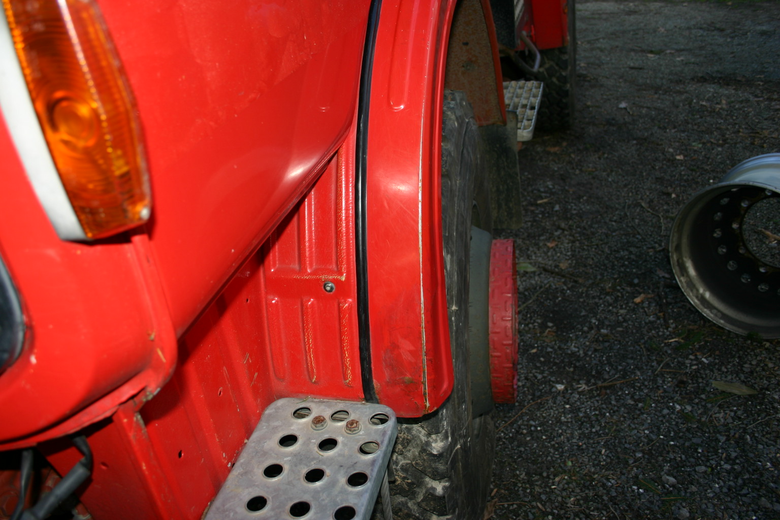

Re: NOUVEAU EN S170.13
Salut Pascal
les jantes sont des 10 trous et le déport de 12 donc mon pneu AV rentre trop et l' AR sort exagérément car les jantes sont a l'envers de l'AV
mais le probléme est déjà résolu
j'ai fait monter mes pneus sur des jantes à déport 8 ( en fait j'ai pas mesuré mais le plat de la jante est aligné avec le bord de jante) et j'ai tout monté sur le camion
je ne crois pas que c'est faisable
les jantes que j'ai ont le même déport que celui de jean louis

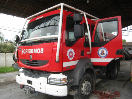

les déport 12 donnent ce que l'on voit sur un camion de " bombeiros"
download/file.php?id=8122&t=1
donc le 395 rentrerait beaucoup trop mais je me renseigne ou trouver ces jantes
je crois que c'est sur certains scania

ok le déport est intérieur et très prononcé en effet... d'ailleurs ces models bombeiros qu'avait mis jean louis étaient aussi des 4x4..raz les paquerettes comme les votres quand vous les avez acheté

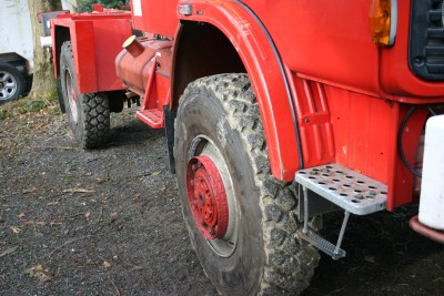

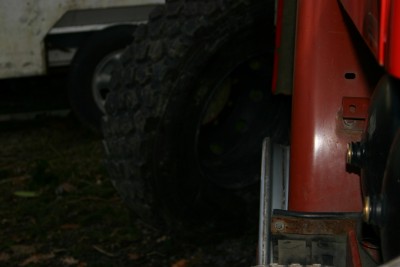

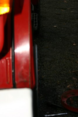

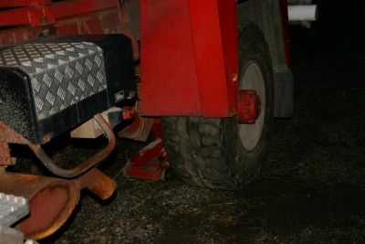

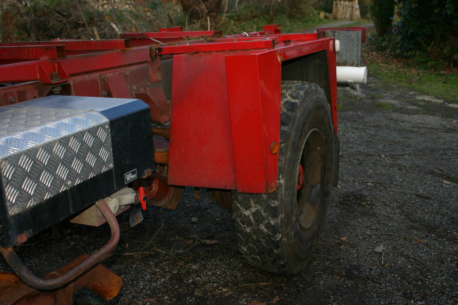

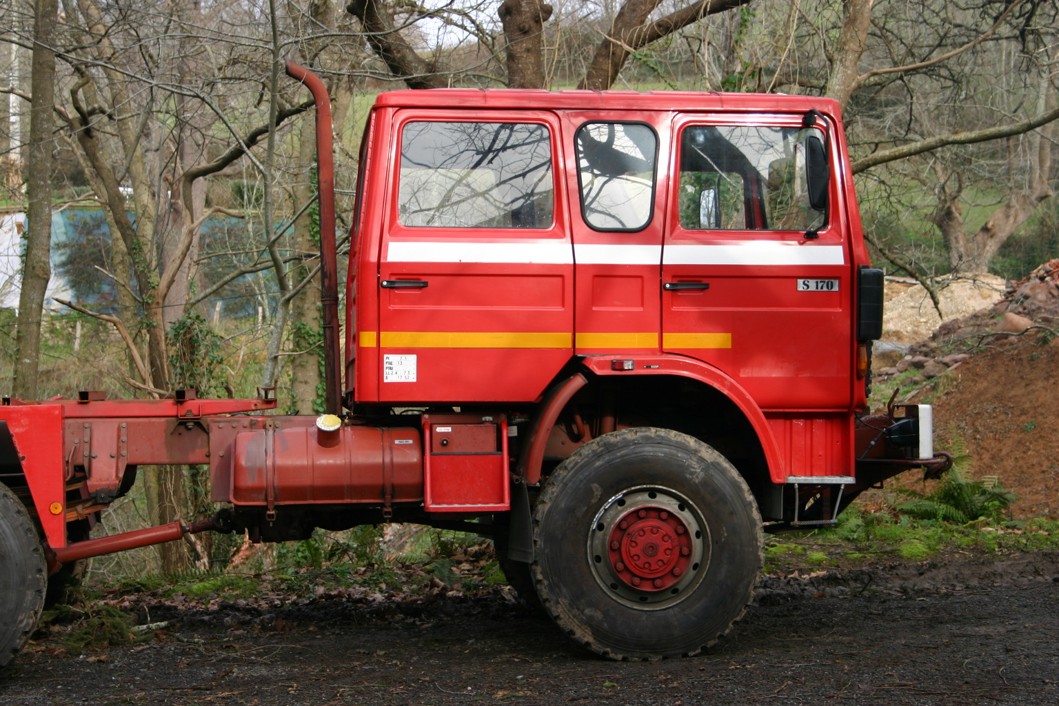

ça y est, j'ai de quoi illustrer les histoires de déport
déport de 12 jante et roue en 425
et déport de 8, la tout s'aligne mieux avec les ailes ( même si les AR sont provisoires
et voila enfin un beau camion!
reste le shelter.....

- bpoursin
- Messages : 2501
C'est marrant sur la photo, je trouve que ton pare chocs dépasse pas mal, il déborde des passages de roues...j'ai pas l'impression que le mien est comme ça, je vais regarder...
C'est chouette, ton projet avance et le camion commence à avoir fier allure!
J'avais pas fait attention mais en regardant de plus prés, c'est juste que sur la photo
en fait ça dépasse de 3 ou 4cm des passages de roues mais ça reste aligné avec les têtes de ponts
n'empêche que quelques arbres, arbustes ou autres n'ont qu'a bien se tenir pendant les marches arrières

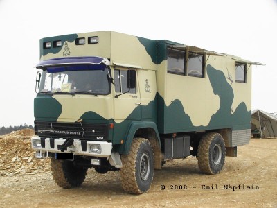

- mirus
- Oh non !
- Messages : 668
maintenant on passe aux choses sérieuses
pensez-vous que ce camion est monté rigide ou non?
pour l'instant le but est de monter mon shelter, mais je veux monter une "capucine" comme sur ce camion pour y faire une chambre ( et oui, on est 5 ) et pour récupérer de la place à l'arrière pour un grand coffre sous le lit (style bastien2) pour caser les enduros ( oui du sang de motard coule dans les veines
