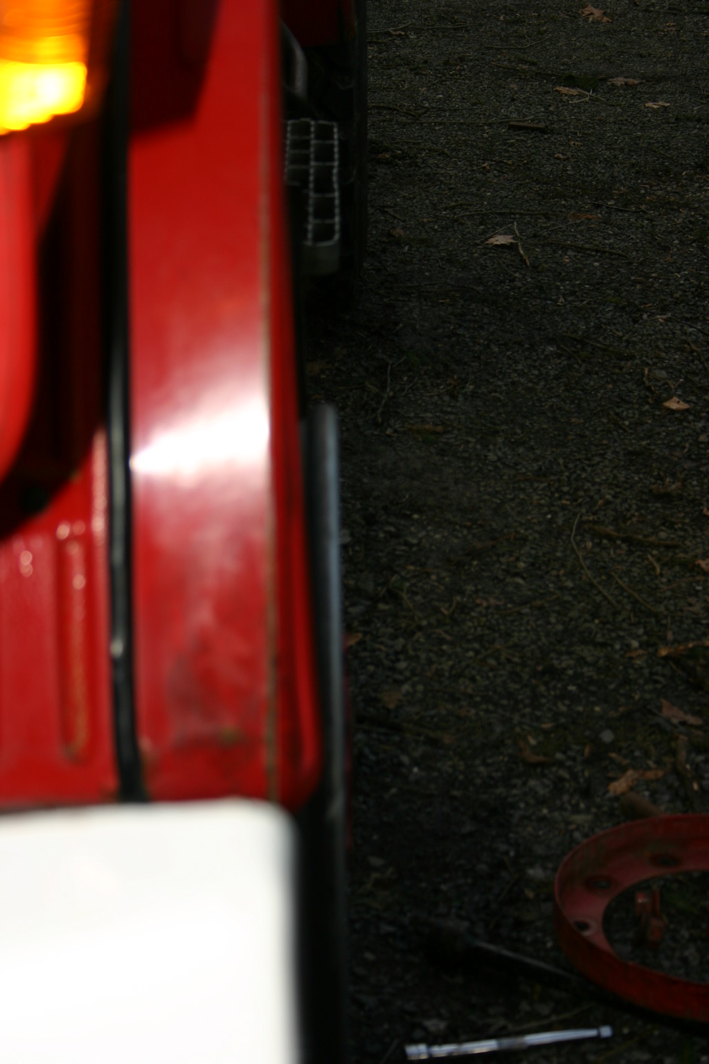

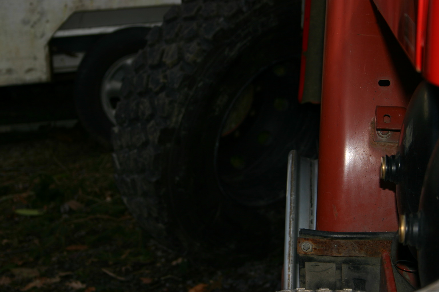

les jantes sont des 10 trous et le déport de 12 donc mon pneu AV rentre trop et l' AR sort exagérément car les jantes sont a l'envers de l'AV
mais le probléme est déjà résolu :mrgreen:
j'ai fait monter mes pneus sur des jantes à déport 8 ( en fait j'ai pas mesuré mais le plat de la jante est aligné avec le bord de jante) et j'ai tout monté sur le camion :mrgreen:

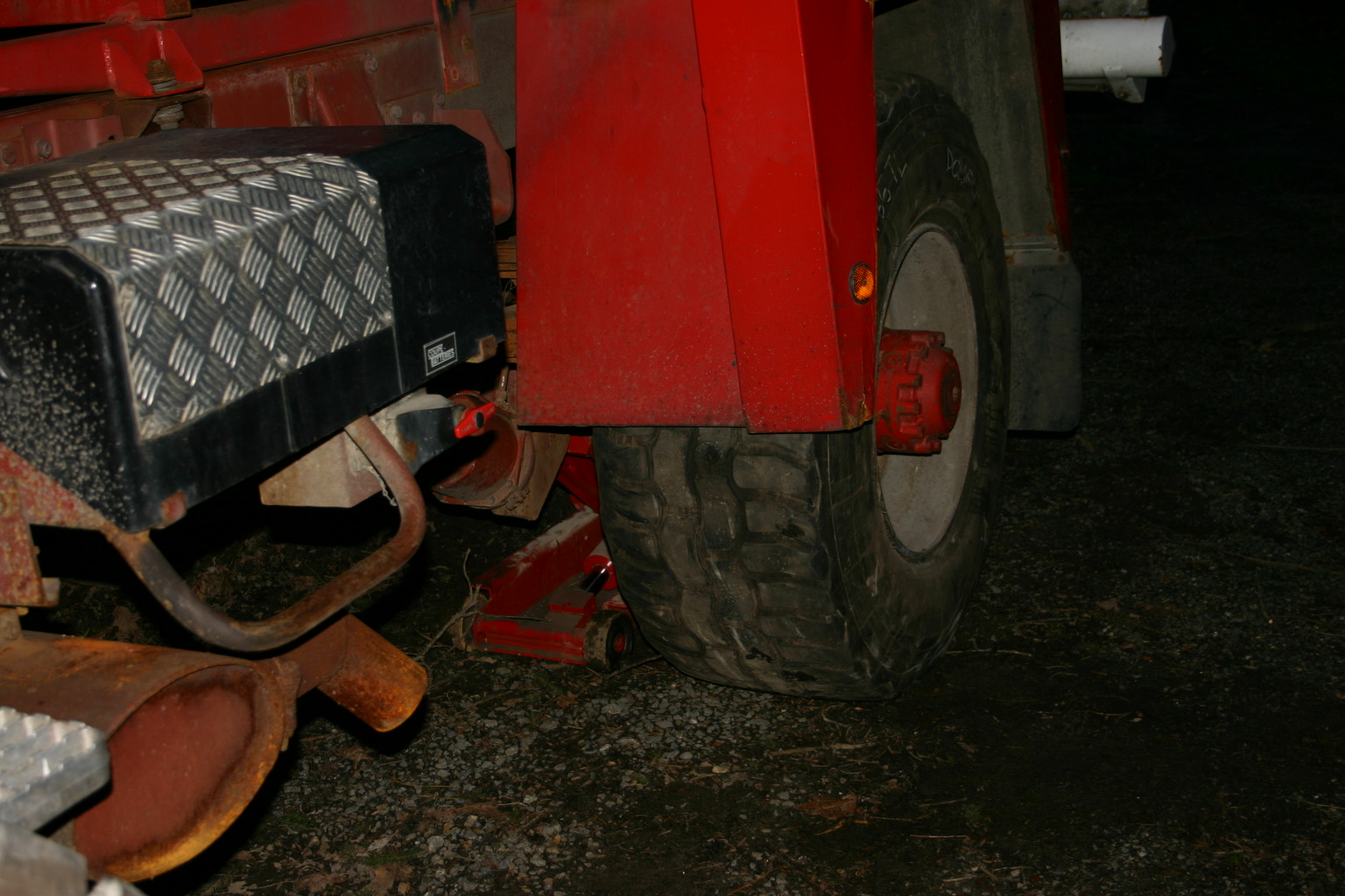

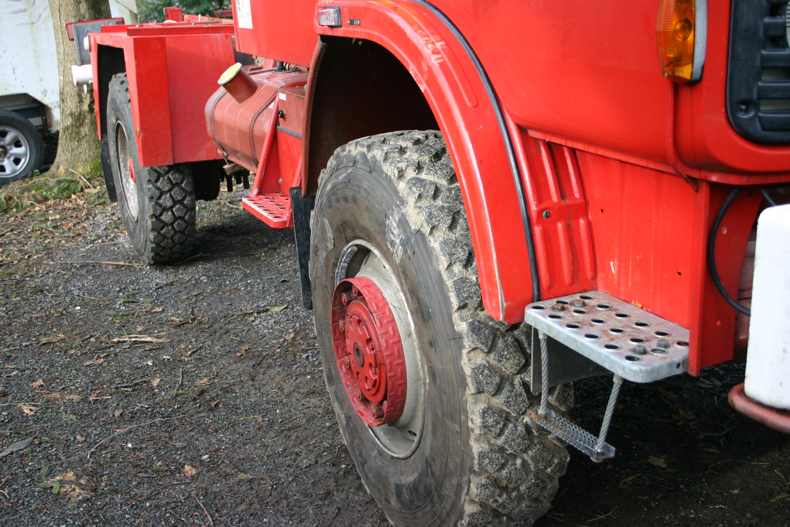

ça y est, j'ai de quoi illustrer les histoires de déport :D
déport de 12
jante et roue en 425
et déport de 8, la tout s'aligne mieux avec les ailes ( même si les AR sont provisoires :roll: )
et voila enfin un beau camion! :D

C'est marrant sur la photo, je trouve que ton pare chocs dépasse pas mal, il déborde des passages de roues...j'ai pas l'impression que le mien est comme ça, je vais regarder... :D
C'est chouette, ton projet avance et le camion commence à avoir fier allure! :D
TEAM DRIV'EVENTS
mirus
Oh non !
Oh non !
Messages : 668
Re: NOUVEAU EN S170.13
Message par mirus »
J'avais pas fait attention mais en regardant de plus prés, c'est juste que sur la photo
en fait ça dépasse de 3 ou 4cm des passages de roues mais ça reste aligné avec les têtes de ponts :D
n'empêche que quelques arbres, arbustes ou autres n'ont qu'a bien se tenir pendant les marches arrières :mrgreen:
