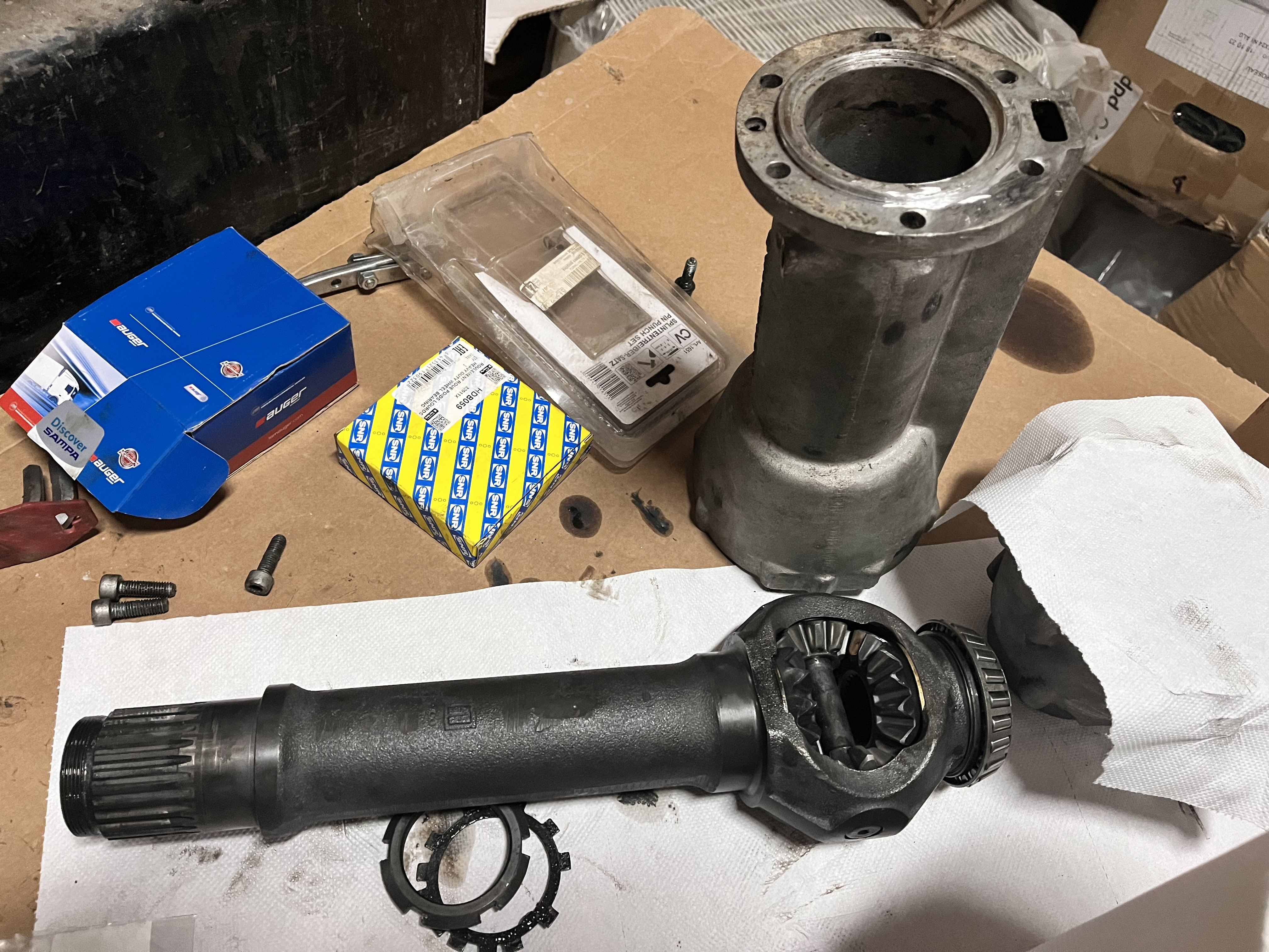

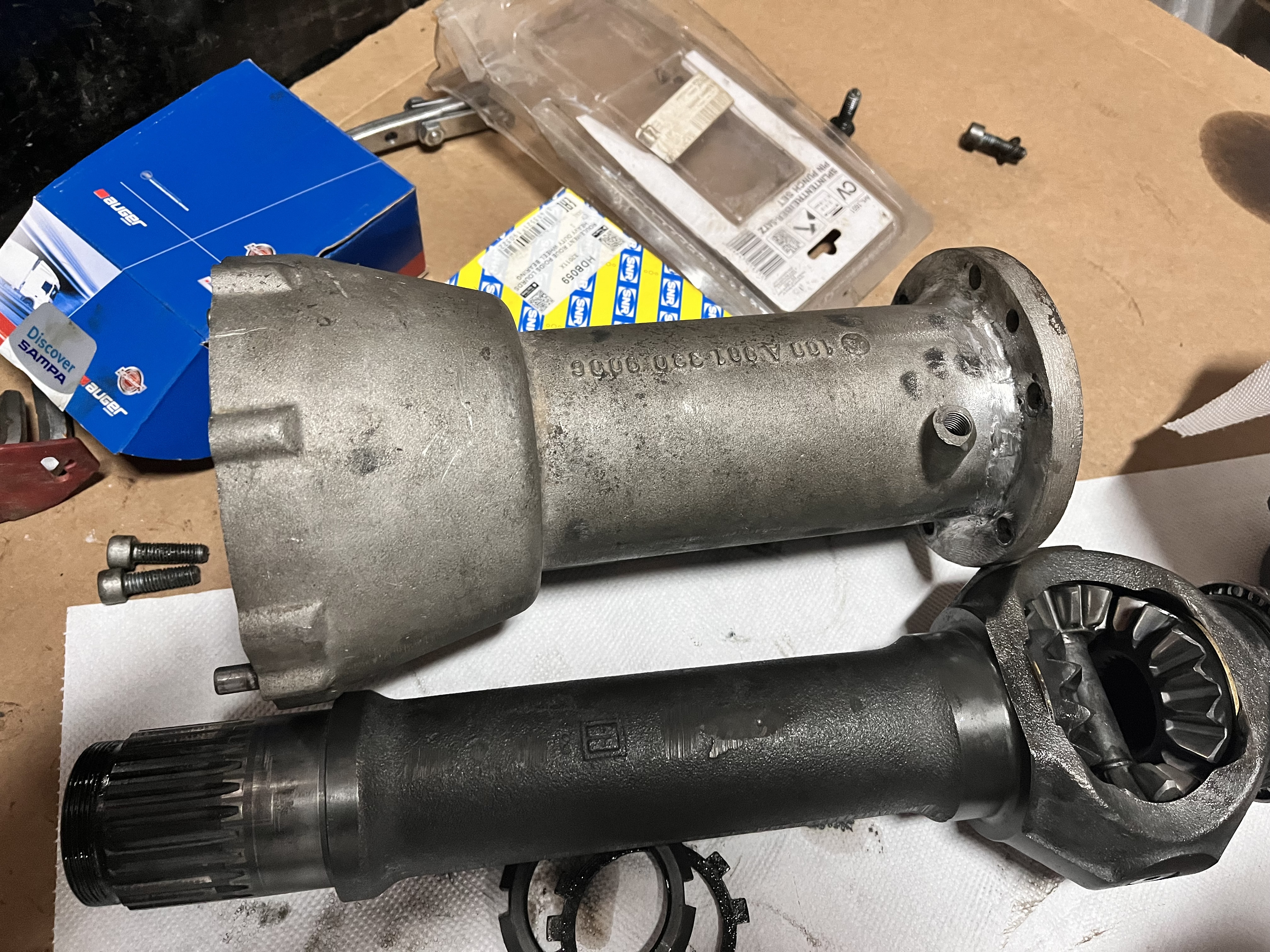

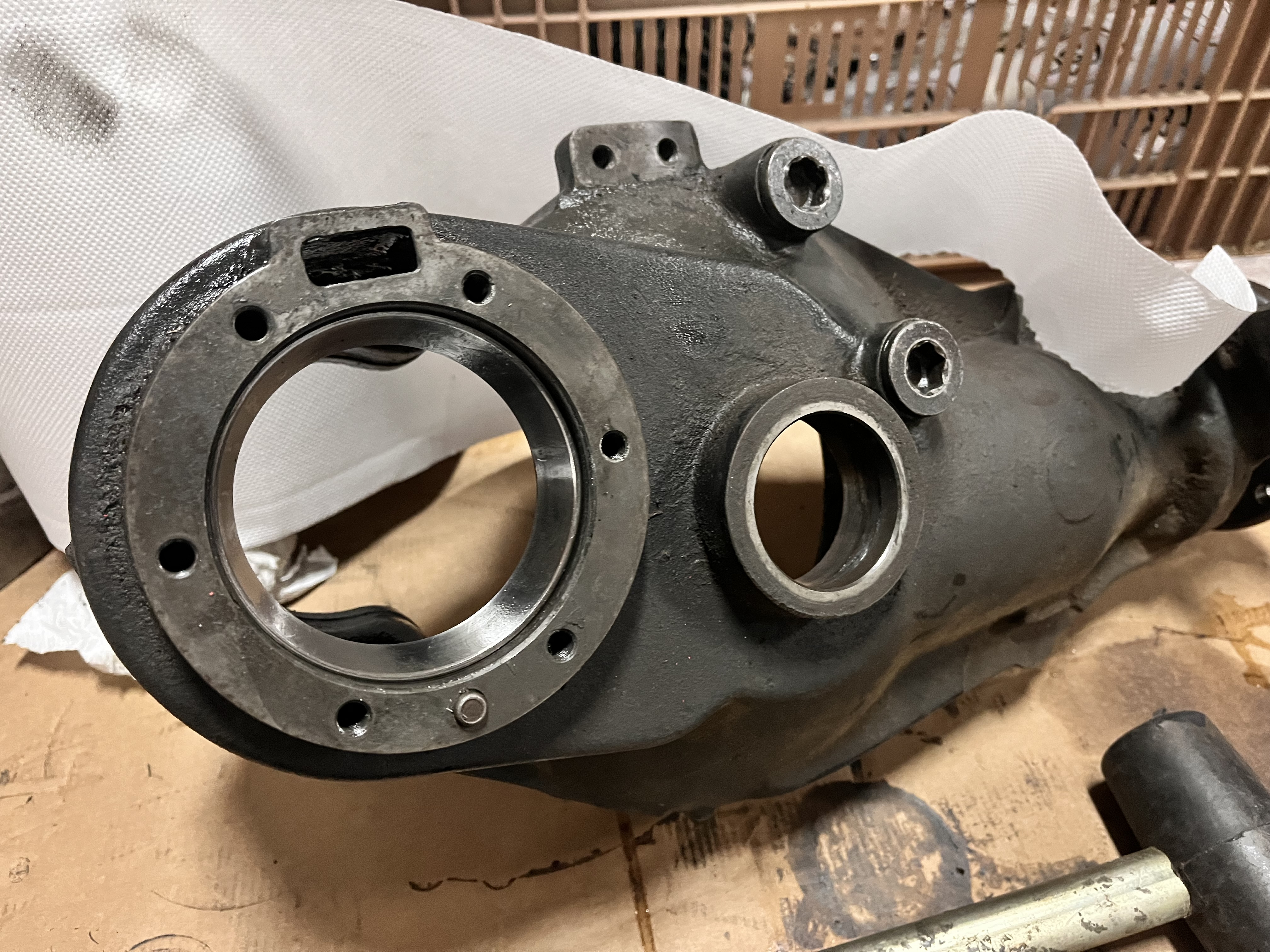

J'ai attaqué la réparation de mon pont avant.
- soudure du carter fendu : ok (on verra à l'usage s'il est réellement étanche et solide)
L'écrou que l'on voit sur la photo sert au réglage des roulements de l'arbre de différentiel. Si on sert trop, ça bloque un roulement, si on sert pas assez, c'est l'autre roulement qui sera bloqué. Le mien n'était pas du tout serré, je l'ai débloqué à la main (il est maintenu à la bonne place grâce à la rondelle à créneau visible aussi sur la photo).
- j'ai commandé les pièces que je voulais changer :
Jonc d'arrêt
Roulements à aiguilles
Roulements du différentiels
Joints spy de sortie
3 Joints de carter
Un joint torique (je pensais m'être trompé dans ma commande mais en fait ce joint fait l'étanchéité carter-support de grande couronne)
J'ai reçu ces pièces mais il me manque un spy (le fournisseur va me l'envoyer) et un joint papier (là c'est de ma faute, j'ai recommandé)
J'ai nettoyé nickel toutes les pièces du pont (pour deux raisons, travailler propre et remonter sans résidus)
J'ai commencé à remplacer ces pièces, mais comme il me manque un joint papier du carter alu, je ne peux pas finir.

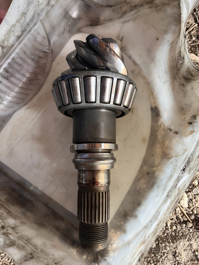

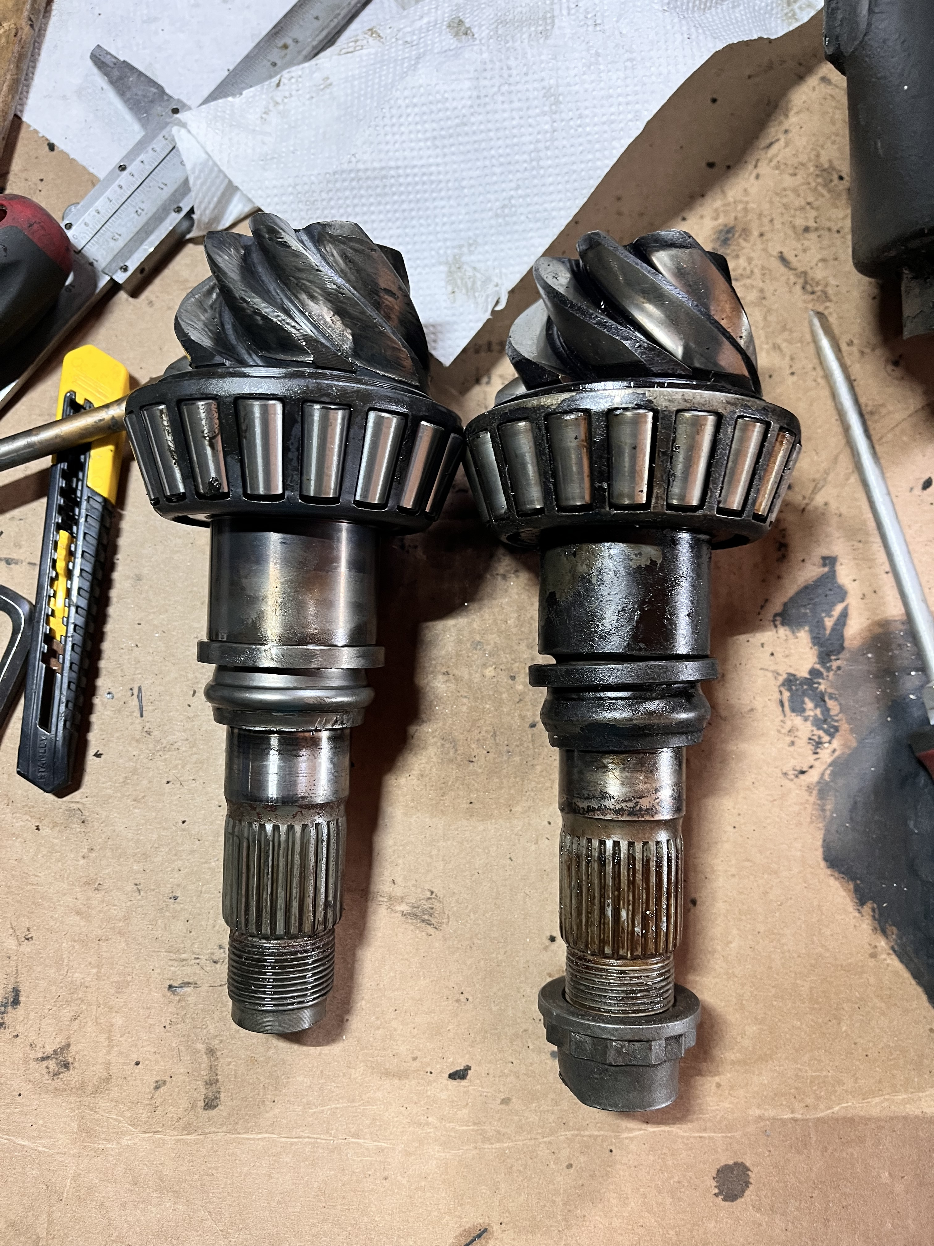

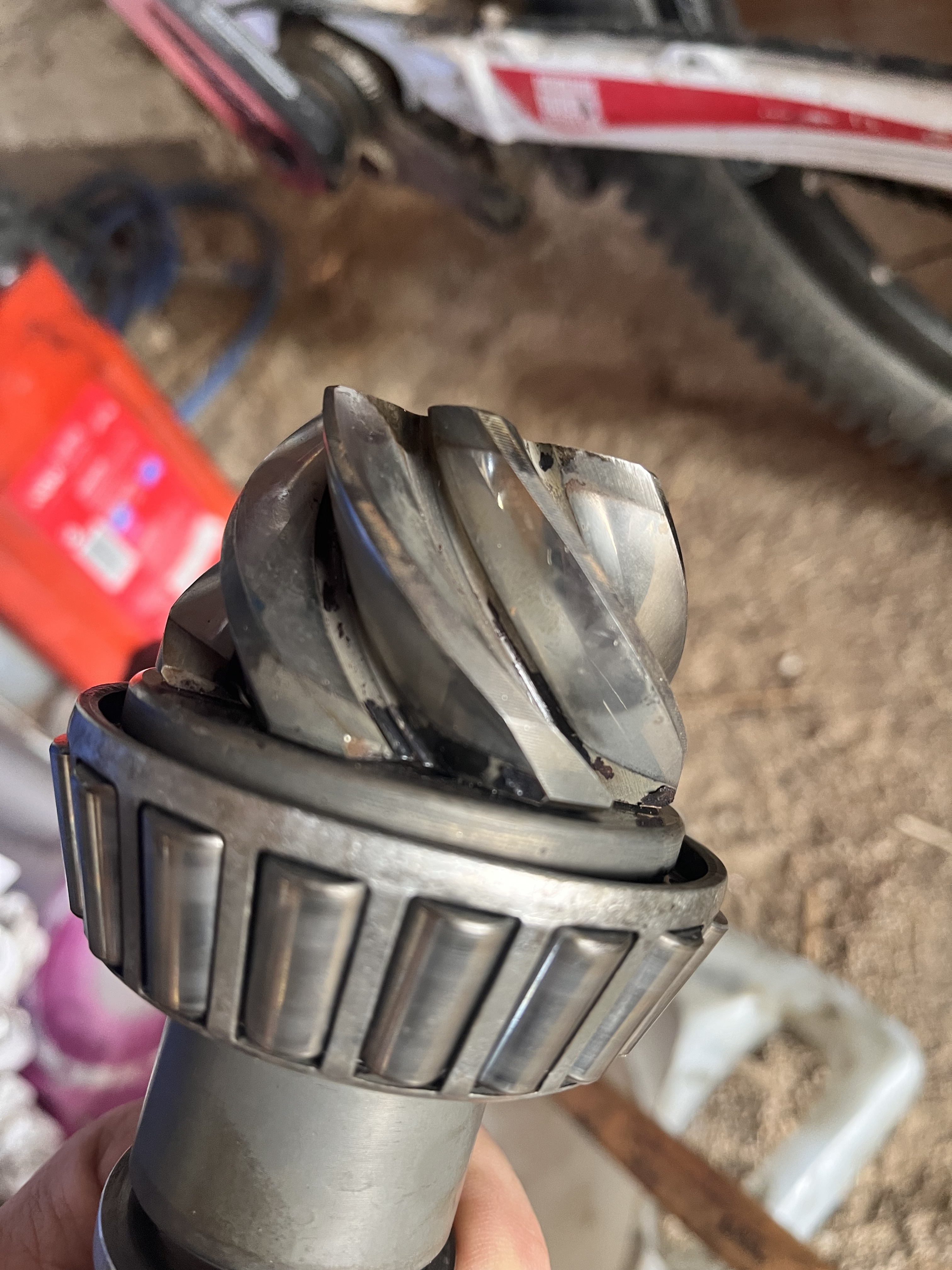

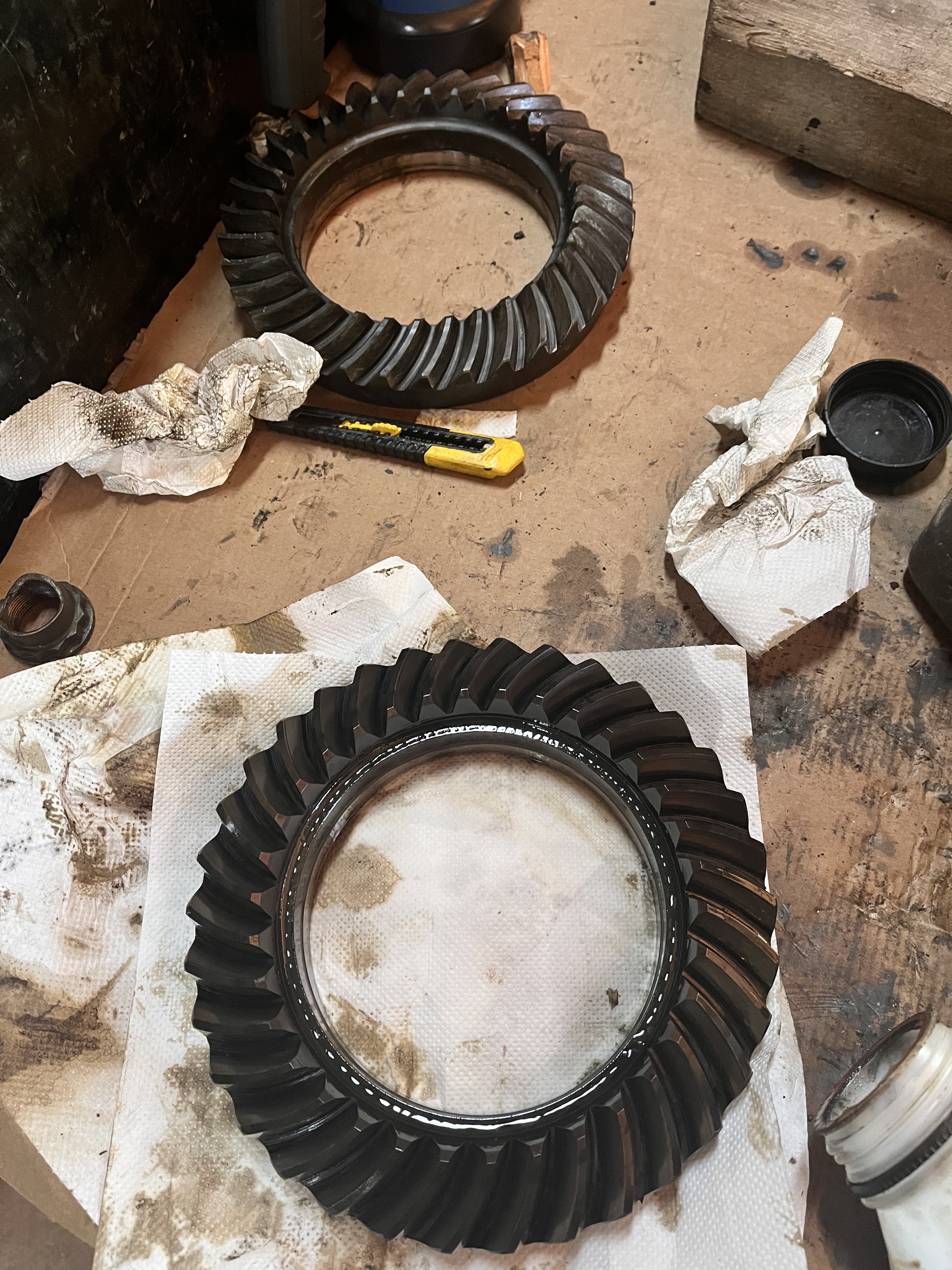

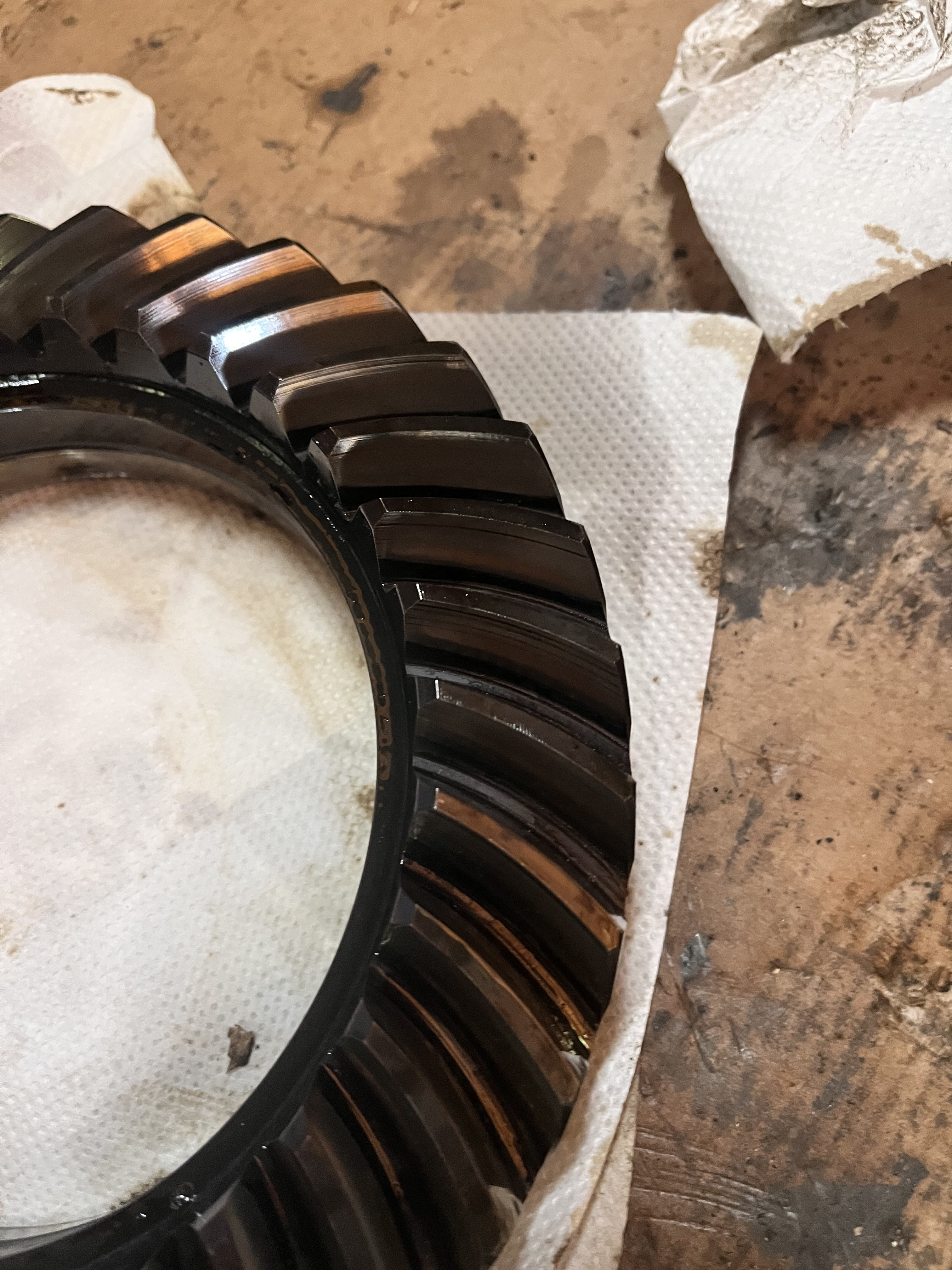

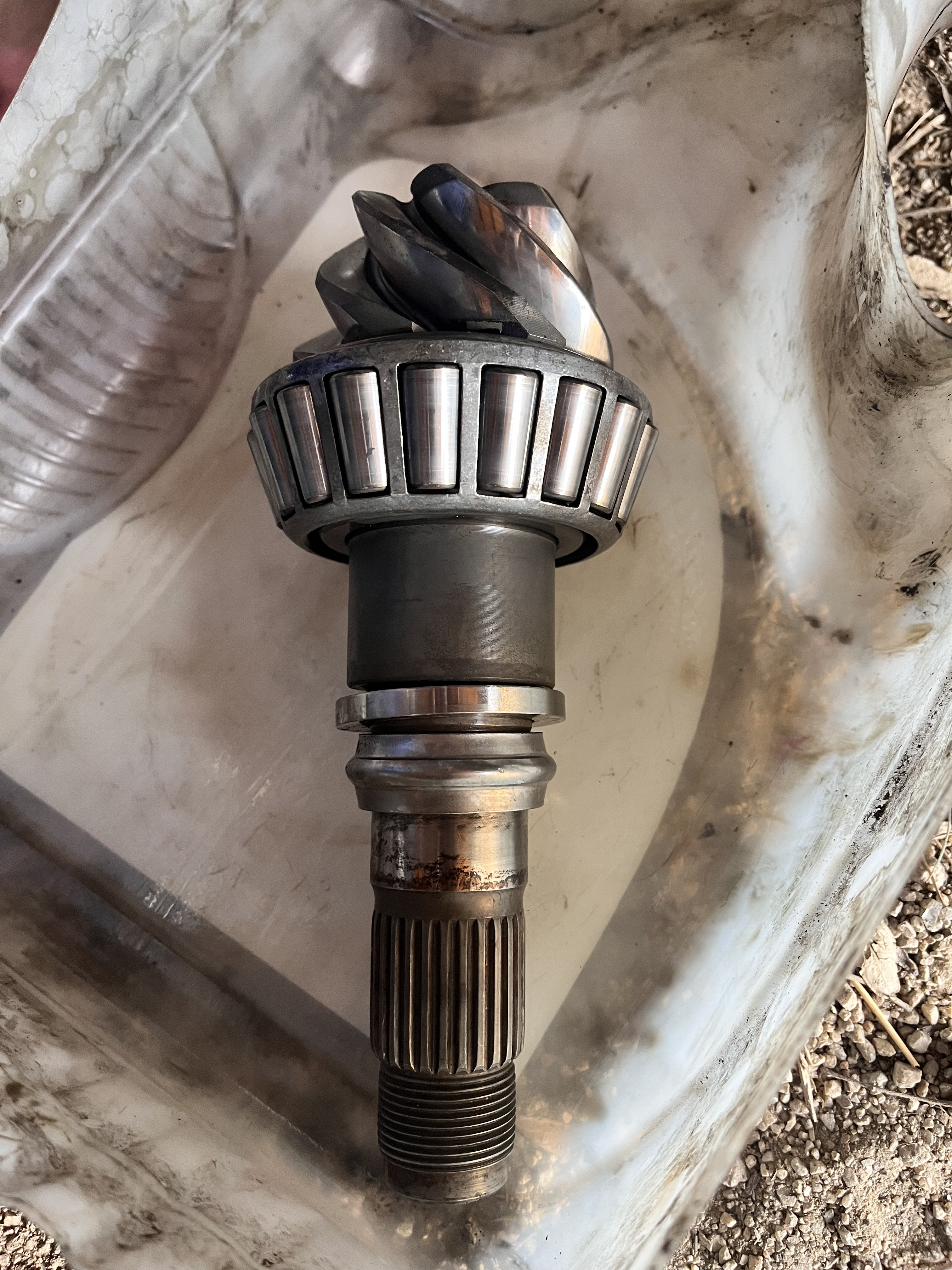

J'ai donc jeté un oeil de plus près sur mon couple conique et... franchement, il a une sale gueule.
Comme j'en ai un en stock depuis des années, j'ai craqué et j'ai fait ce qu'il ne faut pas faire, démonter le pignon d'attaque. J'en ai ch... enfin bavé. Et le remontage des roulements ça va être tendu, on ne peut pas utiliser la presse pour tous les roulements.
Ils se sont fendu la poire chez Mercedes pour ce montage : les roulements coniques du pignon d'attaque sont chacun réalisés à partir de deux roulements différents : le grand est même fait avec du SKF pour la cage extérieure et du koyo pour la cage intérieur... Le petit, deux koyo différents.
Le pignon d'attaque qui provient d'un pont arrière de sprinter est équipé des mêmes roulements. Ils sont bons, je les garde, je vais juste commander les cages extérieures (qui sont d'une autre référence)

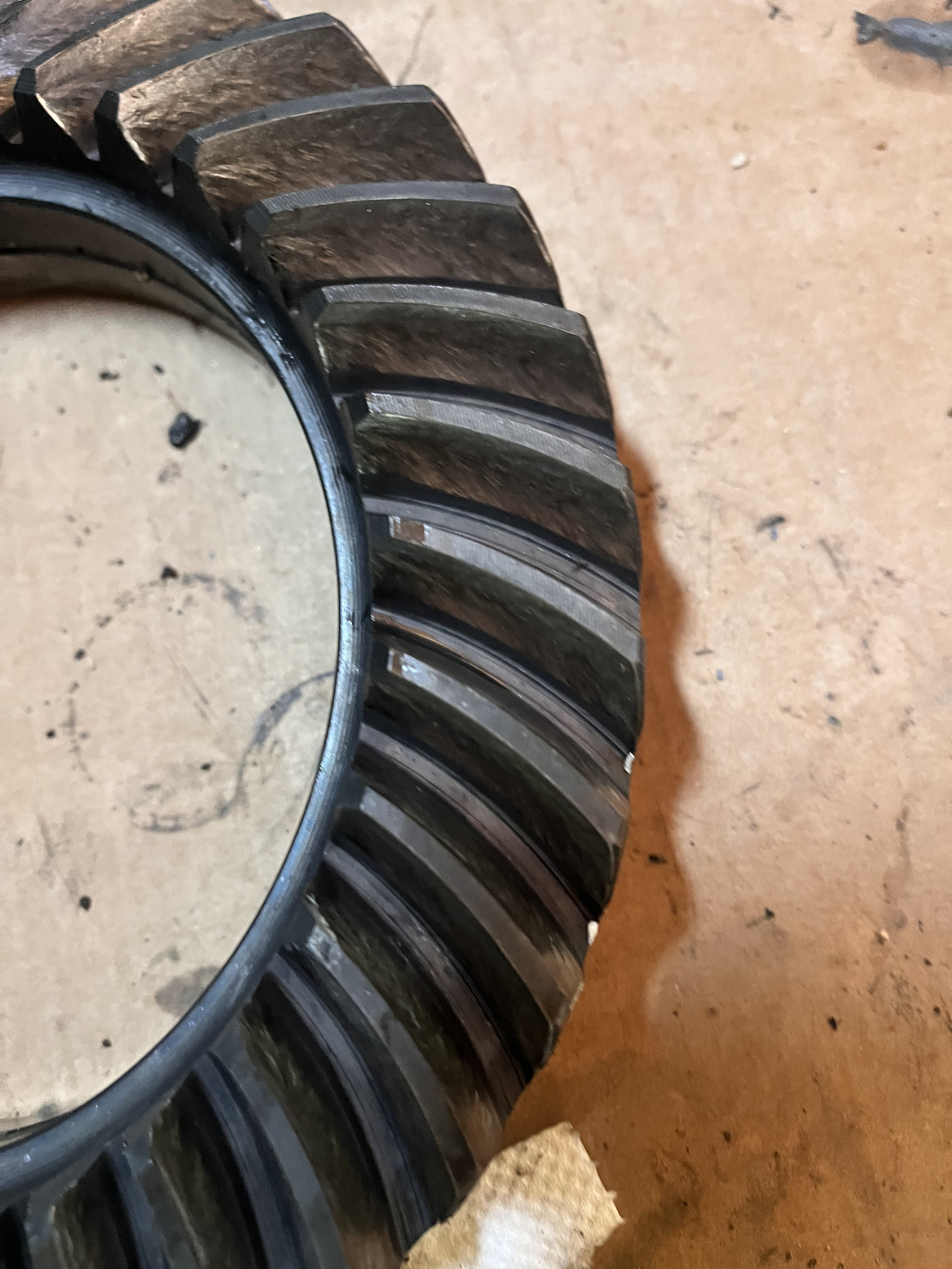

La grande couronne aussi est bien marquée : ci dessous l'ancienne et la nouvelle (qui a peut-être des centaines de milliers de km, qui sait)

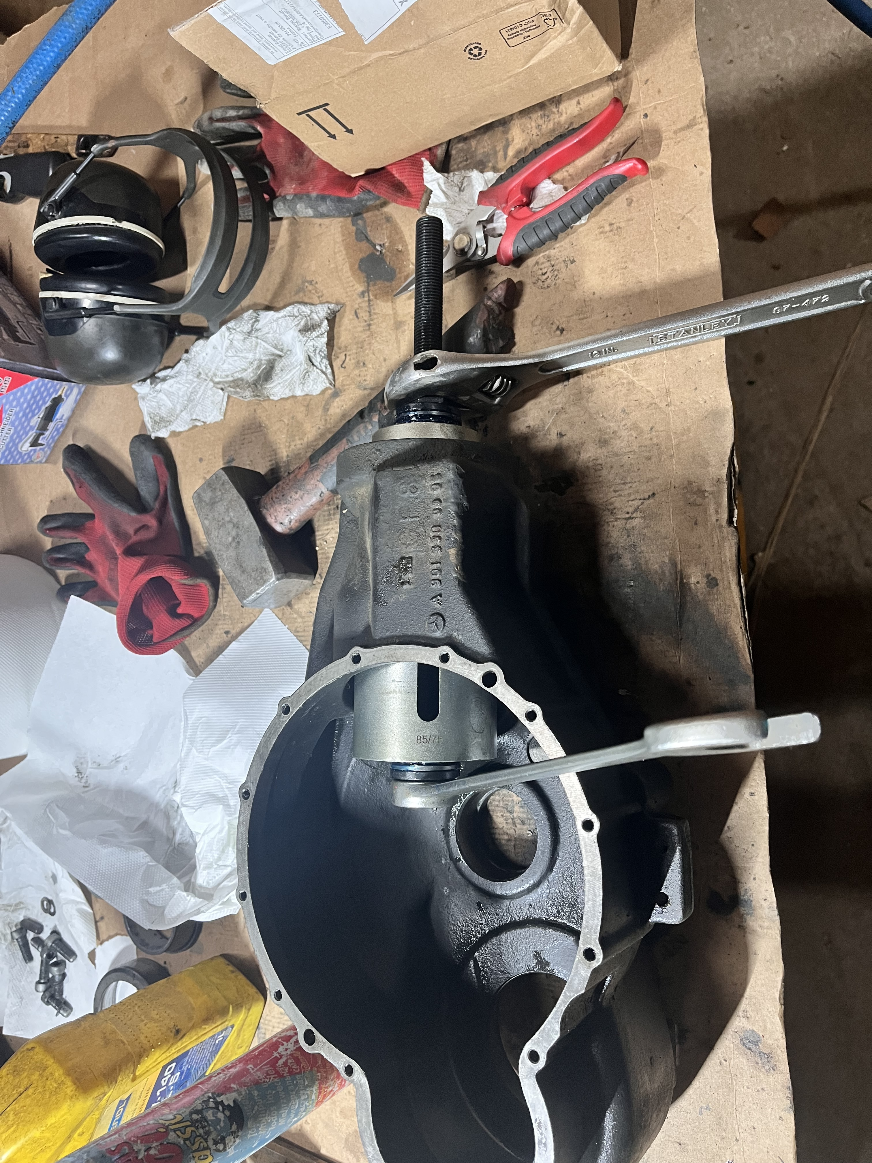

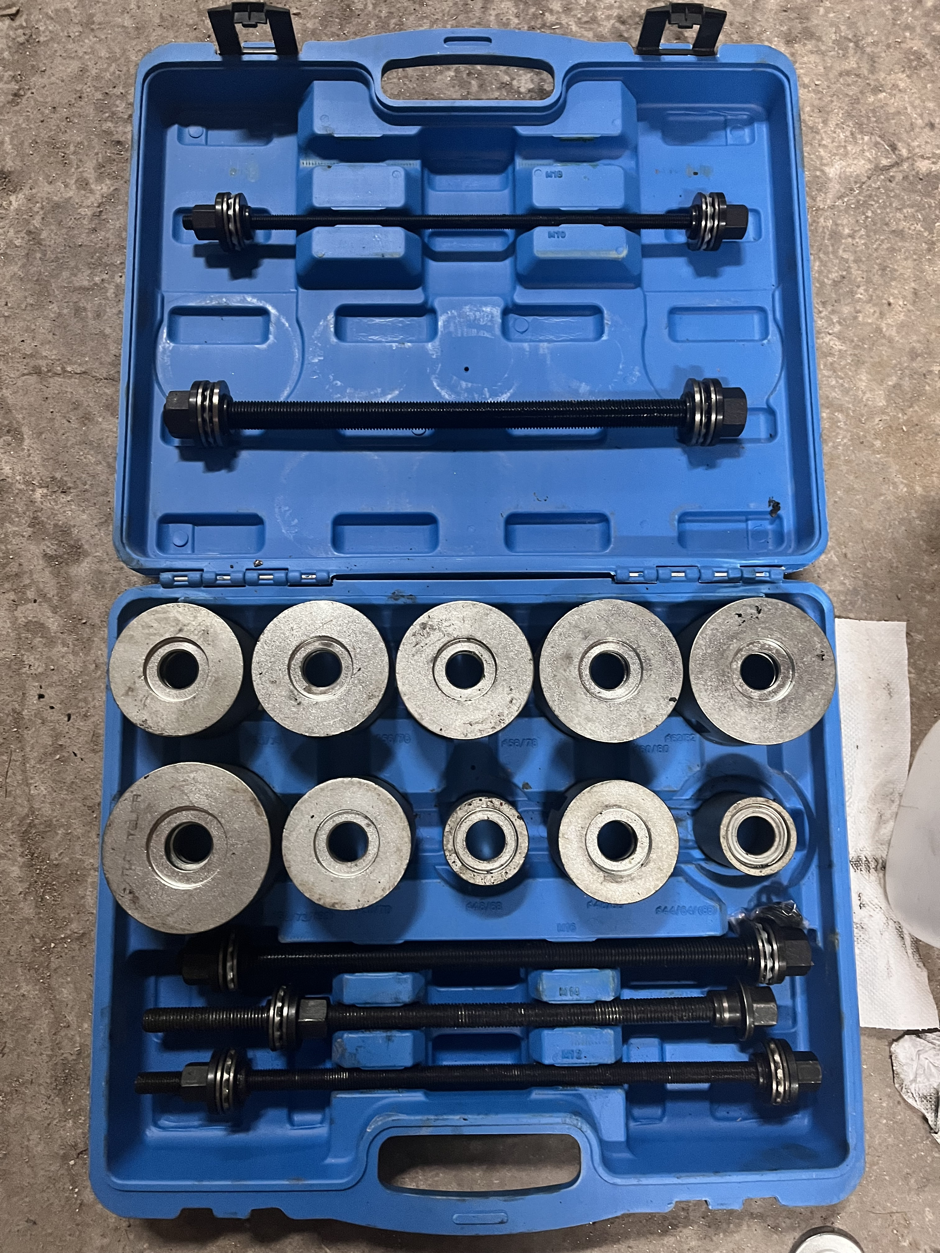

Le réglage du roulement du pignon se fait à priori avec une pièce (douille à écraser ?) j'imagine qu'on presse le roulement en écrasant cette douille jusqu'à atteindre le bon réglage pour le pignon... ça va être coton...
les roulements avaient tous du jeu voir étaient marqués (roulements du différentiel).

Salut à tous
Ça se présente mieux que ce que je craignais. En tout cas pour le pignon d’attaque : j’avais peur d’avoir du mal à insérer les cuvettes des roulements, vu qu’on ne peut pas se servir d’une presse. Voici qu’il « brille comme un miroir de bordel » (vous avez la ref ?)
Heureusement j’ai eu une lumière, j’avais acheté cet outillage pour monter des silents bloc sur une autre voiture :
Voilà comment faire pour insérer les cuvettes :
Enfin, une fois les cuvettes en place, il me restait à installer le pignon… j’avais vraiment peur mais
- pignon au congélateur à -26 degrés
- roulements chauffé à 60-70
Et hop le pignon est rentré dans le roulement, comme le papa… bref le roulement est arrivé à sa place sans forcer ni pousser à la presse. juste à la main,
J’ai donc récupéré le réglage initial. Pas sur sur que ça aille mais je pense que ça va aller.
Franchement, il est comme neuf ce couple !
À+

J’alimente ce post depuis 2018. C’est la troisième fois que j’ouvre ce pont. La première fois j’ai remonté sans rien y comprendre, j’ai eu de la chance, la réparation a tenu 6 ans et 50000km. Juste un joint qui a lâché.
La deuxième fois 1 an, 4000km… pas de chance cette fois ci.
Cette année, je suis allé beaucoup plus loin dans la compréhension du système que je n’avais pas étudié spécialement les autres fois pensant qu’il suffisait de remonter tel que c’était avant. La j’ai essayé de suivre les préconisations du constructeur (merci Pépère63 qui a mis les documents sur le fil).
Monté le couple au comparateur, serré les roulements au testeur de couple (pour la pré charge des roulements)
J’ai fini de remonter aujourd’hui. Malgré toutes les précautions prises, je n’ai aucune assurance que cela fonctionne. En tout cas, lors des premiers km, le bruit et les vibrations ont disparu. On verra dans le temps.
J’y ai passé au moins 30 heures…
Ça me fait réfléchir sur ces fourgons, est-ce bien raisonnable de rouler avec un véhicule qui ne se répare pas ?
Je ne suis pas sur de détailler ici la suite du travail, je crois qu’il faut être marteau pour s’attaquer à un tel chantier. Mais s’il y en a qui ont besoin d’infos, qu’ils me contactent !
Il faudrait peut être attendre quelques milliers de km avant de faire une conclusion !

Je m’interroge toutefois sur les raisons qui ont conduit à l’avarie de cet organe sur lequel je n’ai pas souvenir d’avoir eu d’autres retours négatifs en terme de fiabilité.
