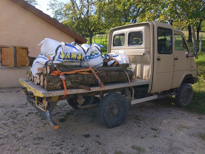

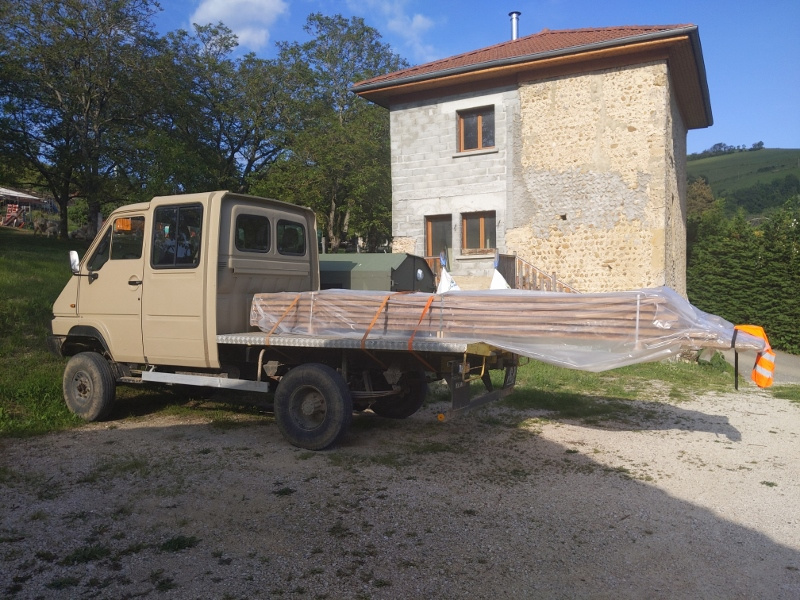

Quelques photos de ses récentes activités:
1500kg de bois pour l'hiver

Nos fausses poutres pour le plafond à la Française
