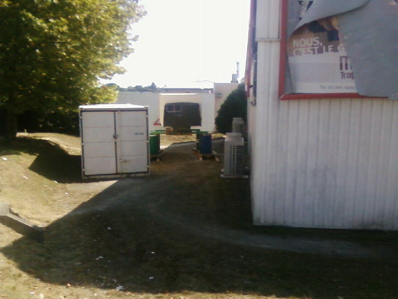

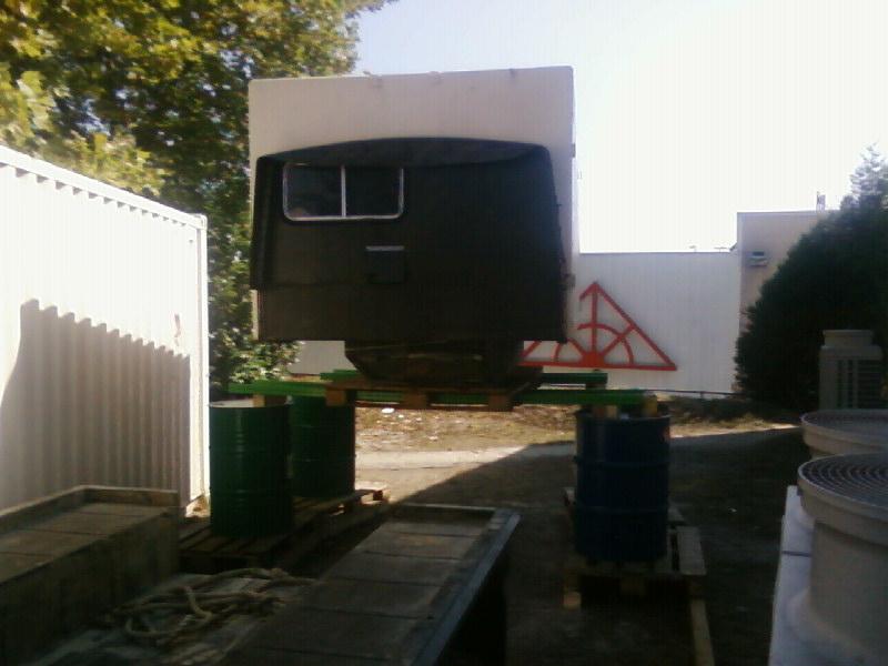

bon ! la suite des mes "travaux" ...
j'ai enfin posé cette caisse (lourde ! ) pour libérer mon Pinz !
et cette fois elle n'est pas (encore ) tombée ...
(désolé de la médiocre qualité des photos mais j'ai oublié l'APN : et le téléphone, c'est d'abord un téléphone ... :? )
d'abord levage avec un tire-palette, par 4 points : 1 palette + un fut de 200l + 1 cale pour obtenir la bonne hauteur.
chaque fût doit pouvoir supporter env 800kg de poids, avec 4 j'ai un peu de marge :wink:
la caisse est posée sur 2 palettes traversées par 4 tubes d'acier (60x30 mm sur 2.70m de long, morceaux de rayonnages ), en appui sur les fûts...
une fois la hauteur de dégagement atteinte, et contrôlée, et re-contrôlée, et re-re-contrôlée ... on retire le porteur :D
et voilà !
il y a une légère flexion des tubes, mais rien d'alarmant, je pense ...
la suite au prochain numéro !

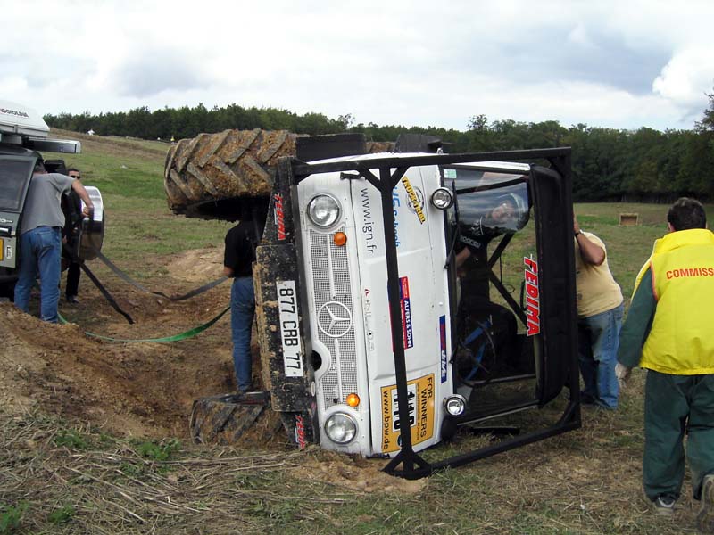

La messe était dite...mais j'aurai préférer trouver les résultats du Loto :lol:
En même temps tout ceux qui ont cherché les limites d'un Pinz l'ont couché...je ne suis pas devin, j'ai juste un peu de recul question TT ceci dit j'ai moi aussi couché quelques véhicules dont mon Unimog à l'époque ( entre autre,devant des milliers de personnes en demo sur un salon :? avec en plus une passagère pour qui c'était sa première expérience en TT, ça fait désordre :lol: )
Je vous la remet pour le fun :lol:

ouais, ouais, tu t'es quand même pas gourré de coté pour le coucher.... La ceinture passagère est à enrouleur ? :oops:

Heureusement elle était bien sanglée et casquée dans son baquet...et finalement tant mieux car ce n'était pas une "première main"... :lol: :mrgreen:
Pour "emballer" l'Unimog ça marche aussi :mrgreen: , j'adaptais souvent mes trajectoires en fonction du colis transporé, là c'était vraiment une erreur!

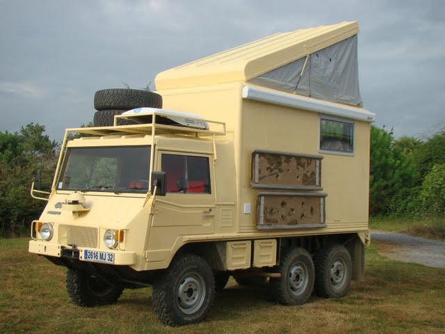

Quelques photos glanées sur la toile
http://picasaweb.google.fr/jacques.peyr ... irectlink#
Il est pas beau ce pinz?
Vu la hauteur attention aux devers. :D
