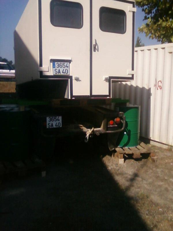

bon ! la suite des mes "travaux" ...
j'ai enfin posé cette caisse (lourde ! ) pour libérer mon Pinz !
et cette fois elle n'est pas (encore ) tombée ...
(désolé de la médiocre qualité des photos mais j'ai oublié l'APN : et le téléphone, c'est d'abord un téléphone ...
d'abord levage avec un tire-palette, par 4 points : 1 palette + un fut de 200l + 1 cale pour obtenir la bonne hauteur.
chaque fût doit pouvoir supporter env 800kg de poids, avec 4 j'ai un peu de marge
la caisse est posée sur 2 palettes traversées par 4 tubes d'acier (60x30 mm sur 2.70m de long, morceaux de rayonnages ), en appui sur les fûts...
une fois la hauteur de dégagement atteinte, et contrôlée, et re-contrôlée, et re-re-contrôlée ... on retire le porteur
et voilà !
il y a une légère flexion des tubes, mais rien d'alarmant, je pense ...

sympa ta nouvelle caisse:
t'es sur qu''elle est moins lourde?
fais quand même gaffe la prochaine fois que le camion viens la chercher celle là...qu'il se trompe pas
