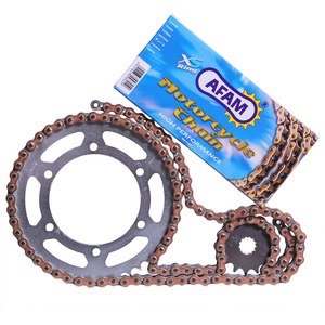

En moto ou vélo on sais qu'une chaîne montée à la place d'une très usée ne tient pas très
longtemps .
La raison :une chaîne détendue modifie la géométrie de pignons par usure.
La nouvelle chaîne ne travaillera pas dans de bonnes conditions et s'usera très vite.
En vélo il existe un outil qui permet de vérifier l’allongement de la chaîne et ainsi permettre de la changée avant usure des pignons.Mais ce genre d'outil doit exister pour toutes les chaîne je pense.
longtemps .

Je suis aussi d'accord pour l'usure des pignons.
En moto tu ne changes pas que la chaîne, quand tu la changes, c'est l'ensemble appelé "kit chaîne" comprenant l'ensemble.
L'usure des deux est normale, la malléabilité des métaux est quasiment la même sinon si une d'entre elle était plus élevée, l'usure en serait d'autant plus rapide. Ce choix est à mon avis bien calculé. Rien de mieux qu'une cascade de pignons.
Oliv'
Oliv'

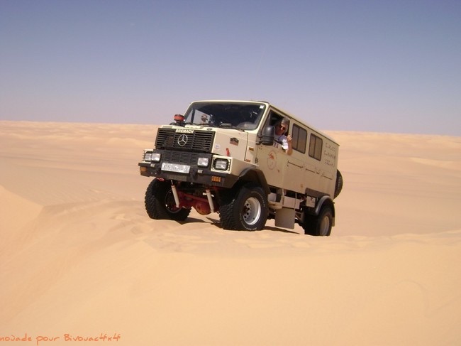

Comme sur les R2087 par exemple...Olivier a écrit :Rien de mieux qu'une cascade de pignons.
- Olivier
- Messages : 3865
Re: Chaine BT Ponticelli
Par exemple
Et aussi les SM8/TRM4000
Oliv'
Oliv'
