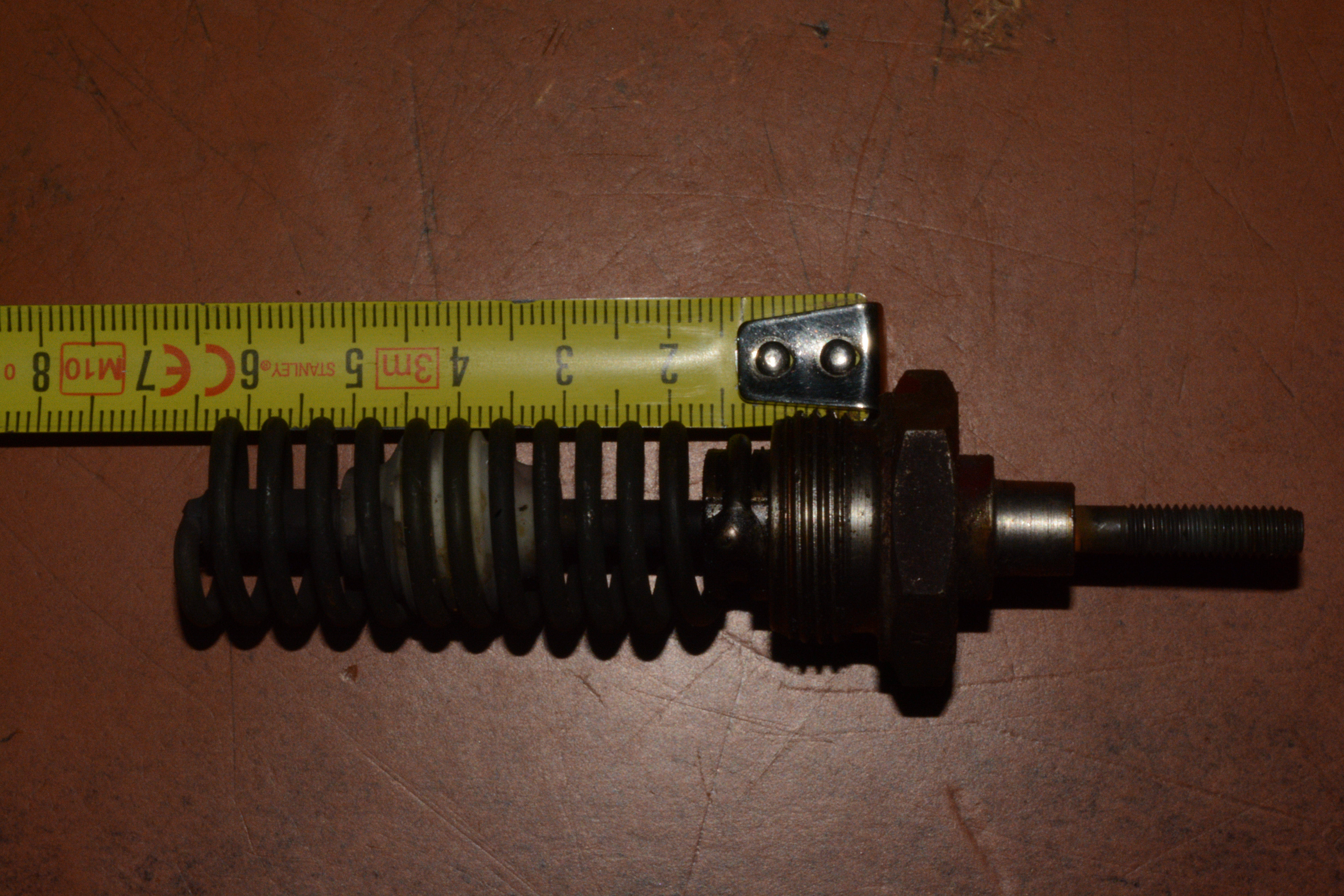

Non, mes bougies ne sont pas montées en série :roll:
Pour moi, les démarreurs sont identiques, bien que le volant moteur soit plus épais. J'ai procédé à l'échange sans aucun problème.

boumbo a écrit :dis moi les bougies de chauffes ne sont pas déjà monté en serie? sinon je viens de voir qu il existait des bougies a incandescence en 12v pour les tracteurs, le soucis va être d en trouver avec le bon filetage mais ca peut être une solution!
oui enfin les brancher pour fonctionné sur du 12v puisque chaque bougie fait 5.5v y a pas de souci...j'avai fait un post sur le préchauffage du 2000 (car une de mes bougie avait cramé et avait été aspirer par le moteur) du coup j'avait zapper le prechauffage....par contre sur mon s130 il y a exactement les même bougie que sur le 2000 (pas de vis m22x150) sauf qu'elle sont trop longue et ne passe pas dans le coude....par contre ces bougie sont en 12v et non en 5.5v donc ya moyen de faire quelque chose....même les proprio de 712 pourrait essayer une de ces bougies a la place du flamstart....sur un tp3 ne 12v il est très peut probable,voir impossible que la bougie fonde....et s'est peut être aussi voir, plus efficace que le flamstart.....
une bougie de préchauffage e renault s130 en 12v (et autre pl renault,très facile a trouver dans les casse pl !!) il suffirait de faire un prolongateur pour les visser dans les pipes de 712 ou le coude alu du 2000....

J'avais un 712 à la base ; pour les bougies, celles que j'ai ressemble à des bougies crayon modernes. Je ferai des photos dès que possible, ce sera plus parlant, et illustrera un peu le post.
A bientôt !
