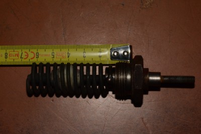

J'avais un 712 à la base ; pour les bougies, celles que j'ai ressemble à des bougies crayon modernes. Je ferai des photos dès que possible, ce sera plus parlant, et illustrera un peu le post.

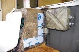

Allez, quelques nouveautés. Je me suis remis au travaux.
Fabrication d'un échappement maison.
Pause d'un vase d'expansion. Pause d'un ventilateur électrique.
Montage d'une jauge de température d'eau (digitale !). Divers travaux électriques.
ça se termine !
Pour la suite, je cherche une adresse pour fabriquer deux T de dérivation 40mm dérivation en 18mm (pour dériver eau chaude vers circuit de chauffage).

Le capot moteur pose problème : j'ai du sortir le vase d'expansion ; puis découper un peu le capot car la pipe d'admission est plus haute...

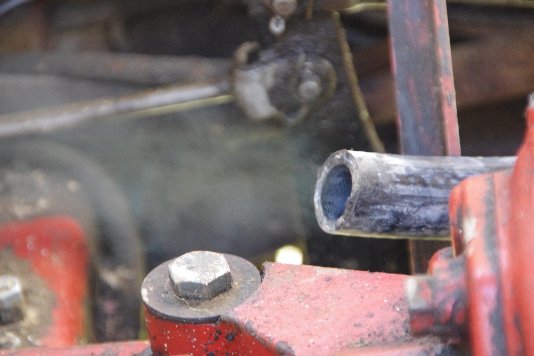

- Du coup, je rend compte de 2 choses : de l'huile à la sortie de ce turbo, pourtant neuf (!) [modèle pas cher de "compatible" acheté sur ebay]
- Du gaz s'échappe par le reniflard
Peut-être du au turbo défaillant.... ? Problème de compression ?
