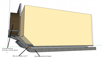

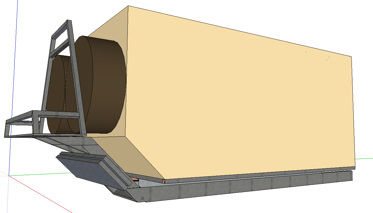

suite à plein de choses qui ont fait que si la cellule sera faite en panneaux sandwich, fibre - mousse - fibre,
il y a le souci du porte roue de secours - moto)
ça sera soit les roues soit la moto ou les 2! aie!!! le poids
voila l'idée en se fixant sur le châssis du camion, ce qui laisse la cellule indépendante du porte machin...
après on verra si amovible de haut en bas ou un petit palan (solution plus simple)
Qu' en penser ?
Qu' en penser ?

Re: Tout et rien sur Le Roots "problème et question"
Tony (gradateur) était parti sur cette solution, qu'il a abandonnée de mémoire un peu faute de temps, mais aussi à cause du poids...problème de charge, mais surtout de réaliser un truc solide vu la configuration de la construction.
Parce qu'entre les 2 roues de secours, la ferraille, le palan etc, ça va bien peser 400 kg (et si tu rajoutes un porte-moto + moto, tu dois arriver pas loin des 600...).
On en parlait là : viewtopic.php?f=81&t=9103
Sinon, à moins de partir faire le tour du monde je trouve que 2 roues de secours c'est un peu ceinture ET bretelles (mais bon, c'est plus prudent...).
Bucéphale4x4 a fait le choix, judicieux à mon avis, de ne prendre que des pneus de secours :
- le risque d'exploser une jante est quasi nul
- tu gagnes bien 100 kg sur les 2 jantes
- ça te fait de la place en plus pour ranger (dans les pneus) des trucs encombrants et sans valeur

A éviter aussi :snowy a écrit :...un pneu sur la cabine...
- la cabine, et surtout les rotules etc vont pas apprécier une charge sur le toit
- nos cabines ont l'avantage, en l'absence de verin, de pouvoir être levées et baissées par une seule personne. Si tu ajoutes 100 kg sur le toit (pneu + poids de la galerie + ...), non seulement tu auras beaucoup de mal à la lever, mais aussi à la baisser (et alors si le terrain est pas bien plat là ça devient impossible à moins d'être 4 à pousser). Et puis s'il faut à chaque fois enlever et remettre le pneu de secours ça va vite devenir galère...
Bref, bienvenue dans le casse-tête de ces foutues roues de secours

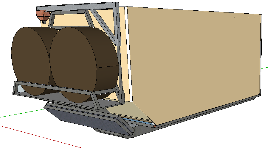

L'idéal serait de trouver un monte charge, adapté ou adaptable à ton camion. En remplaçant la plaque alu par le support moto.

Un hayon hydraulique adapté (c'est pas trop cher d'occasion) si j'avais un PL je pense que je ferais a partir de ca !

Un hayon de camion ça lève 1500 kg au minimum. J en ai un de dispo.

hello
comme tu me sites en ex.. je te réponds
le miens lève sans problème avec 1 seul vérin les roues la moto et le BBQ!! ( le problème n'est pas de levé ça pousse jusqu'à 2500kgs pour certain ... mais en statique. C'est pas fait pour rouler avec 2T sur la gueule.
Il faut donc prévoir de le verrouiller en position haute pour pas que tout ça soit sur le pauvre petit clapet anti-retour
Concernant le prix, a la casse ça court les rues pour 250 a 400 euros
Pour les dimensions les 3/4 de ce que j'ai vu est réglable pour s'adapter a tout type de camion
Pour le voir en action c'est a la fin de ma vidéo en Islande..
Allez courage snowy
benj
Allez courage snowy

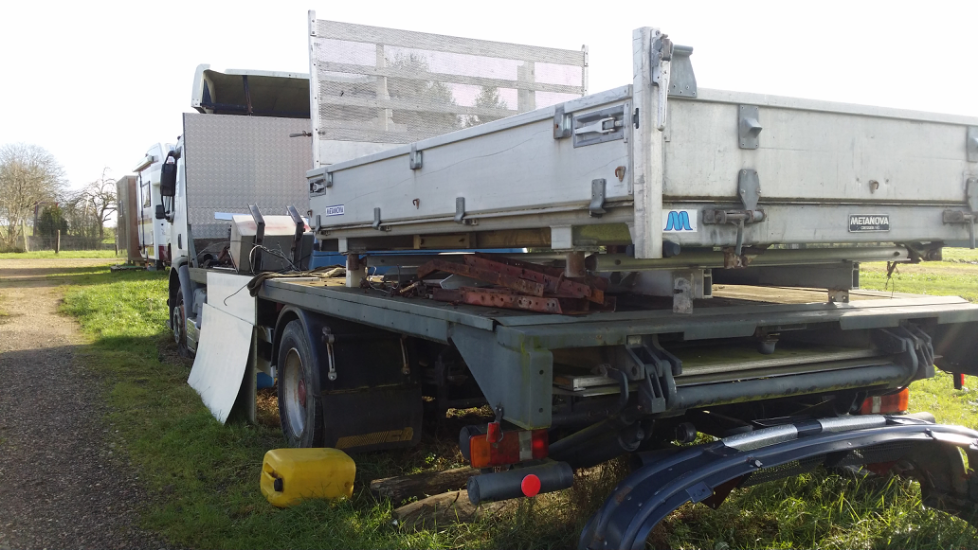

un hayon de camion en hydraulique c'est le bordel a brancher?
une idée serai un hayon de camion en électrique sa irai aussi ?
nh3
- Dans ma demeure.
- Messages : 1130
Il fonctionne avec une pompe électrique.
benj
- Fast and Furious
- Messages : 262
- Enregistré le : 10 sept. 2011 09:41
perso ça dépend si tu as une sortie hydro (et sa pompe) ou pas
- si tu as, tu vires tout le merdier électrique qui sent bon la panne et tu mets une durite sur le vérin et une en retour. La pression fait monter, le poids fait descendre
après tu peux avoir un double effet un vérin qui monter et decendre.
si tu as pas pas le choix que de tout garder mais a mon sens tu multiplies les sources de pannes

Bonjour a tous,
Je me permet d'intervenir (je lis plus le forum que ce que j'ecrit)car je viens de finir le faux châssis et la caisse ( panneaux ISP Carlier) de notre camion, j'en suis a cogiter sur le système de porte roues.
Après avoir éliminer le porte roue en structure acier repris sur le châssis du camion ou sur le faux châssis, je me dirige vers la solution de plaques acier collées, rivetées et boulonnés à travers le panneau sandwich.
Je vais fixer une première plaque de 5 mm d'épaisseur x 250mm de haut x la largeure de la caisse entre cornières. Elle sera collée avec du sida 252, rivetée avec rivets étanche et boulonnée.
Je vais dégarnir le panneau côté intérieur pour atteindre le contreplaqué.
Après avoir percé et envoyé des boulons a travers la plaque ext. je vais les visser sur une plaque côté int, fixée elle même comme la plaque ext.
Sur la plaque ext je soude 4tubes pour retenir les pneus et je les sangles depuis le haut de la caisse.
La "grue" sera fixée également sur une plaque collée/rivetée.
