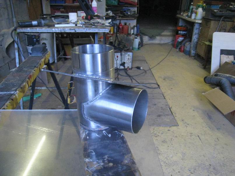

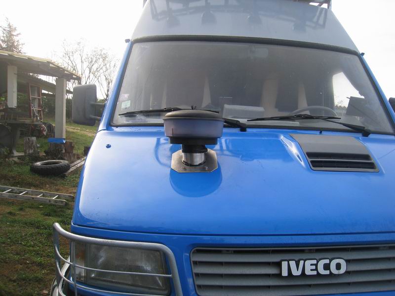

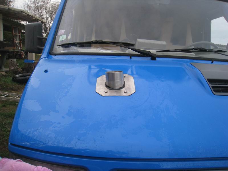

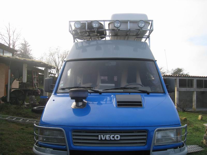

bonjour, de retour de 16 500 km de voyage, je met des photos de mon montage de fitre Cyclonique qui a resisté aux routes a trous et aux pistes en tôle ondulé, rien n'a bougé.j'ai fait les preparation moi mémé,et les perçages et montage, mais c'est un tourneur de mes amis qui me l'a soudé il est en inox, peut être un peu lourd.
merci a Guy pour l'idée de conception
ceci dit j'ai un schnorkel dorigine d'occase a vendre
jean louis

Bonjour Jean-Louis,
Belle pièce que tu as faite. Je vois que tu as amélioré le système en faisant une sortie horizontale (si j'ai bien compris).
C'est certainement mieux que le mien car cela doit bien guider le tube annelé.
Peux-tu mettre des photos de l'intérieur?.
Guy

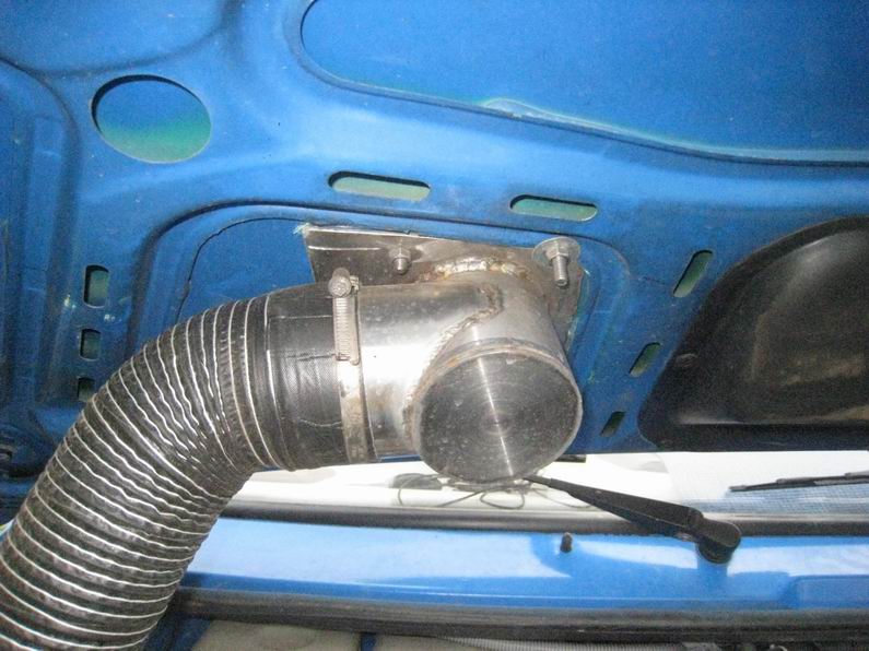

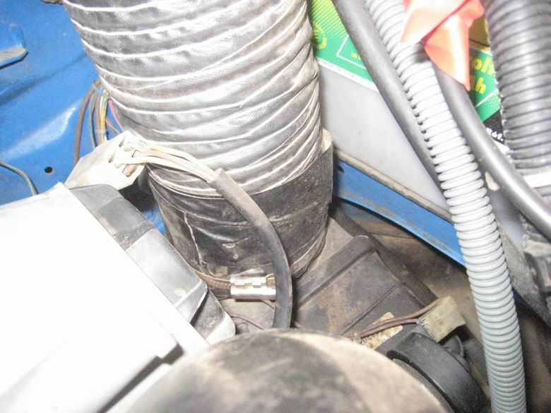

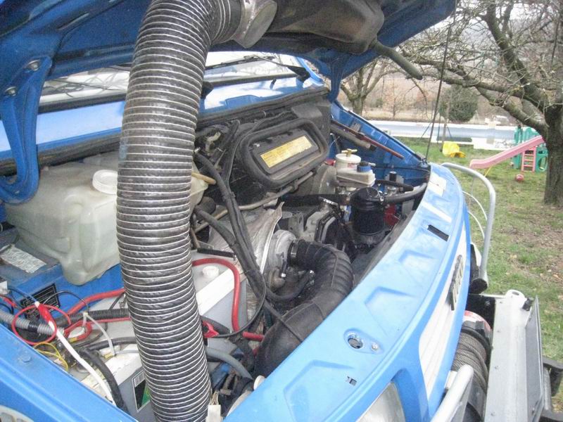

bonsoir, ci joint quelques photos de l'intérieur; le tube est en dimention 105mm, comme la sortie du fitre a air d'origine, et la pièce inox, boulonnée le plus pres possible du renfort du capot
jean louis

Guy
Re: Snorkel pour IVECO 4x4
Message par Guy »
OK vu.

xiberun
Plongeur
Plongeur
Messages : 35
Enregistré le : 25 nov. 2008 15:57
Message par xiberun »
Merci pour les photos et les précisions !
