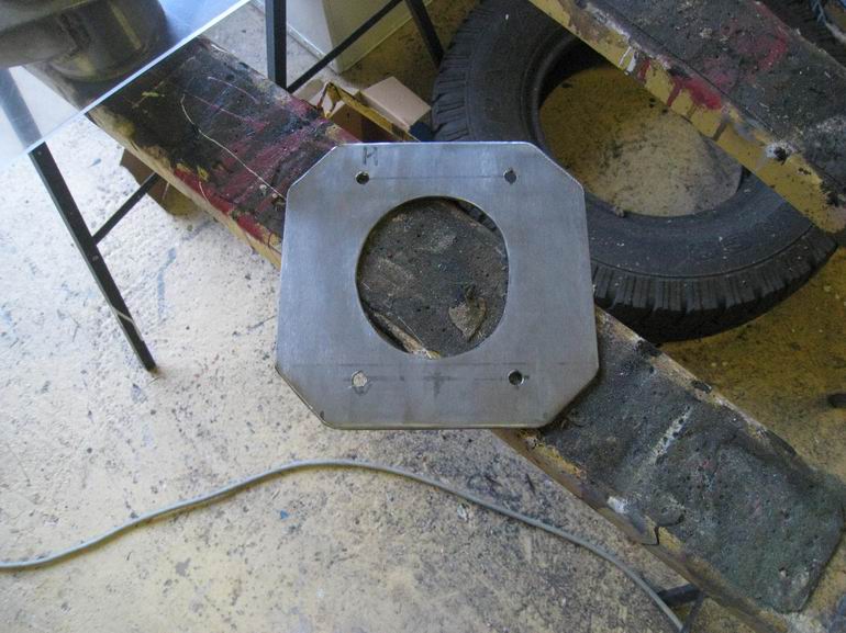

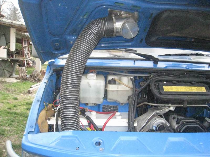

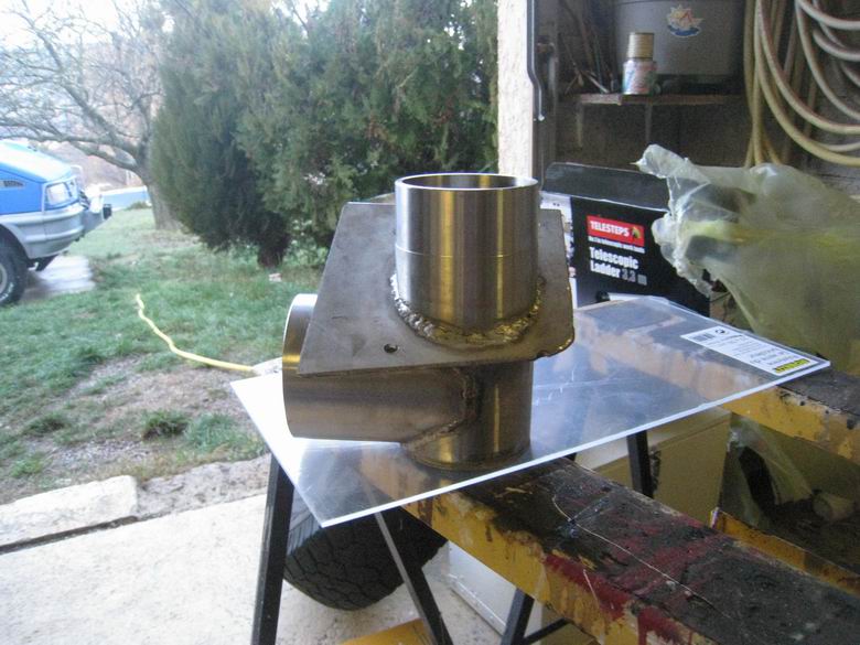

bonjour, de retour de 16 500 km de voyage, je met des photos de mon montage de fitre Cyclonique qui a resisté aux routes a trous et aux pistes en tôle ondulé, rien n'a bougé.j'ai fait les preparation moi mémé,et les perçages et montage, mais c'est un tourneur de mes amis qui me l'a soudé il est en inox, peut être un peu lourd.
merci a Guy pour l'idée de conception

Bonjour Jean-Louis,
Belle pièce que tu as faite. Je vois que tu as amélioré le système en faisant une sortie horizontale (si j'ai bien compris).
C'est certainement mieux que le mien car cela doit bien guider le tube annelé.
Peux-tu mettre des photos de l'intérieur?.
Guy

Bonjour Jean Louis, Guy et les autres,
Je suis comme Guy, j'aimerais bien voir des photos de l'intérieur, côté filtre à air.
Je suis en train de faire le mien à partir des indications et photos de Guy, mais je pense qu'effectivement cette belle pièce en inox est plus rationelle et doit mieux guider le tube.
Merci Jean Louis par avance pour toutes les indications, côtes de la pièce et photos de l'intérieur que tu pourrais nous transmettre.

bonsoir, ci joint quelques photos de l'intérieur; le tube est en dimention 105mm, comme la sortie du fitre a air d'origine, et la pièce inox, boulonnée le plus pres possible du renfort du capot
jean louis
