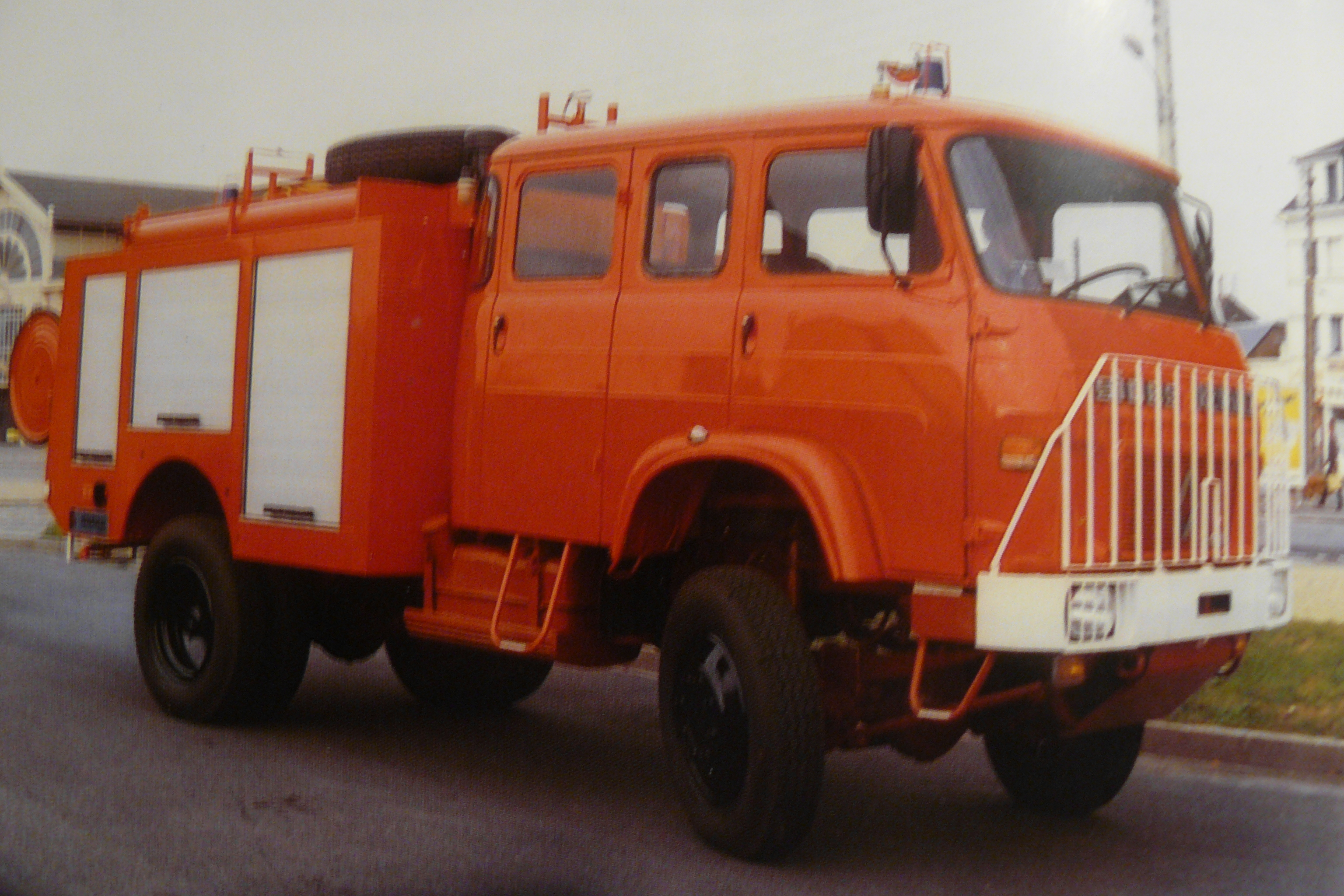

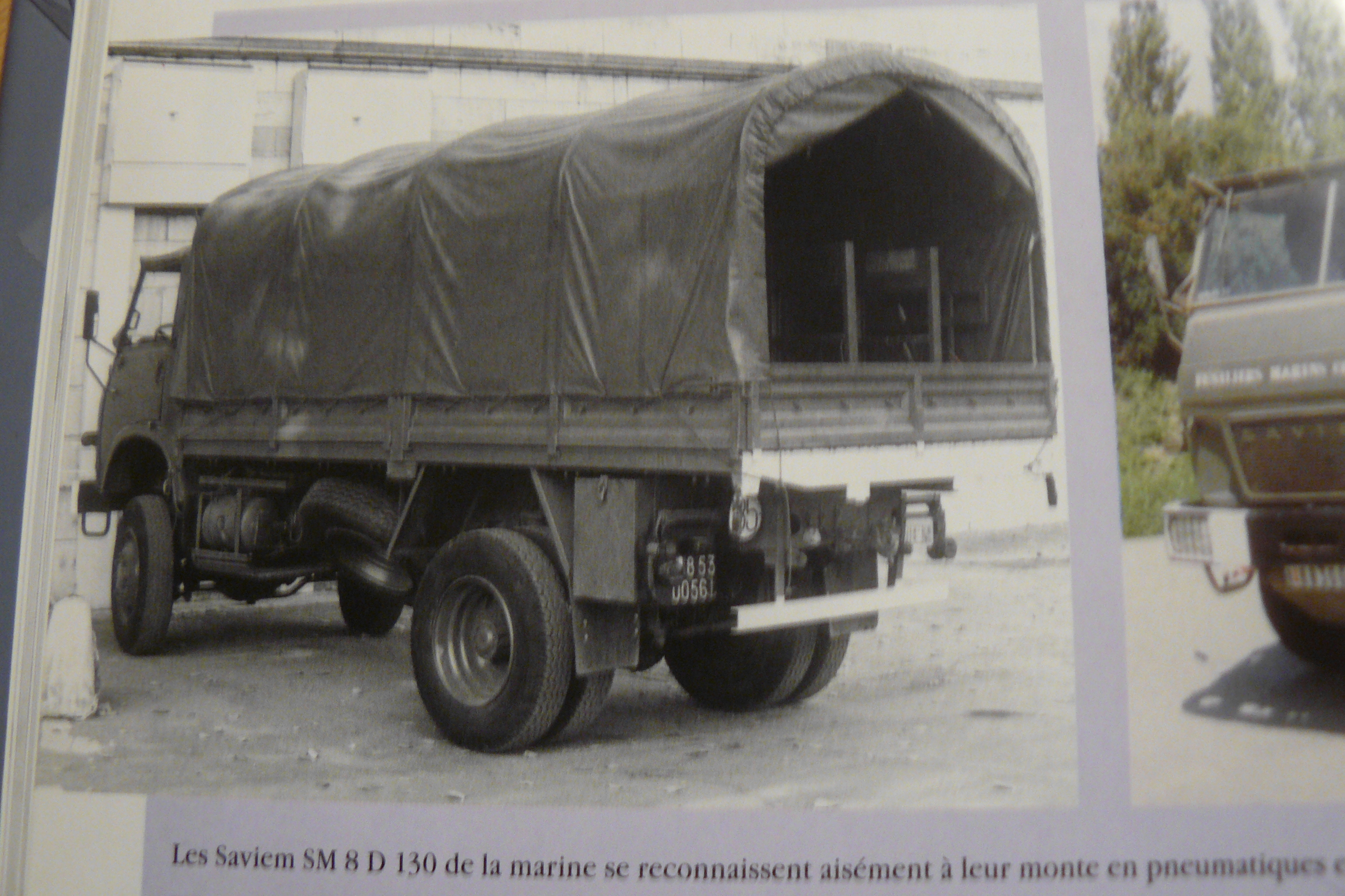

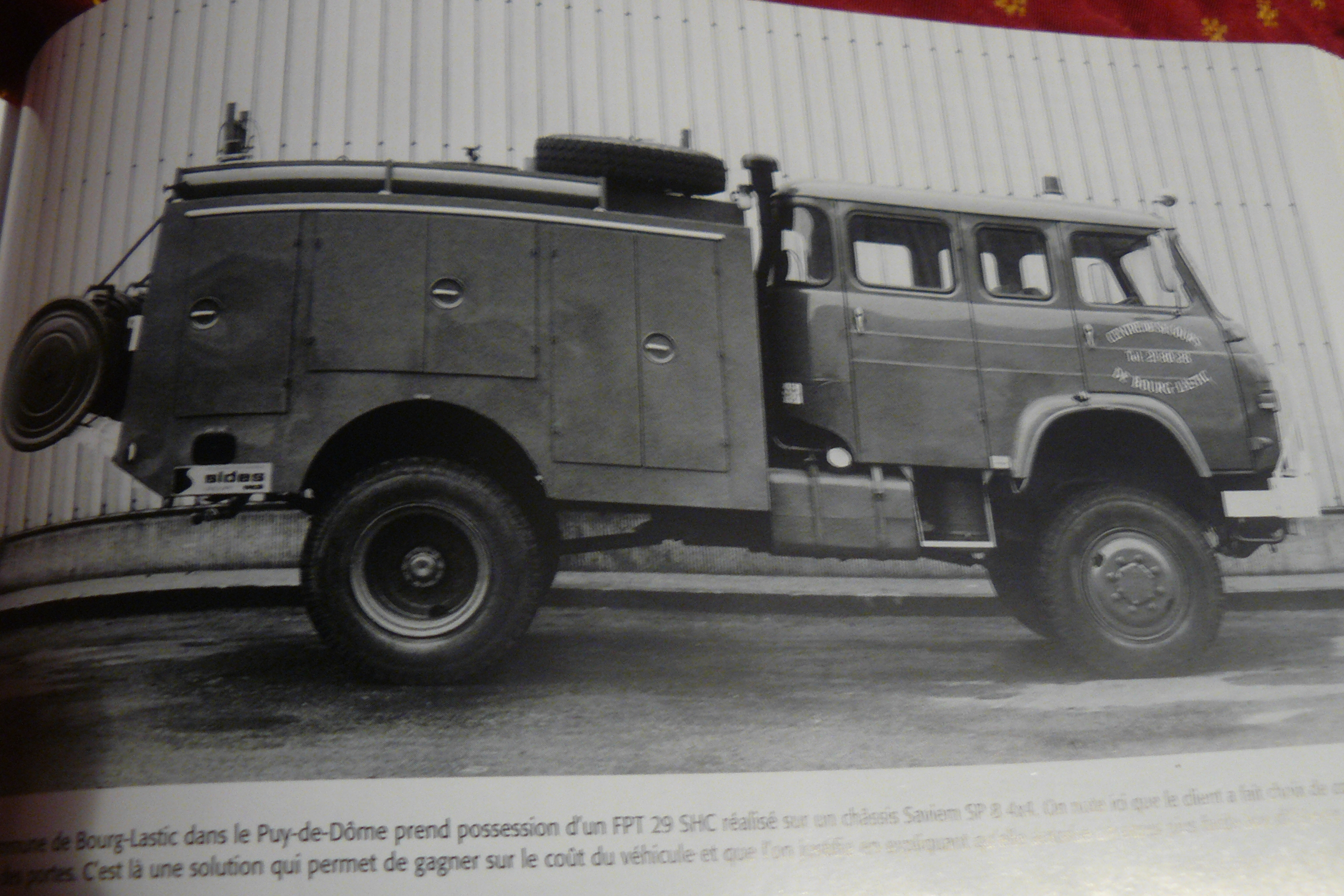

quelques photos

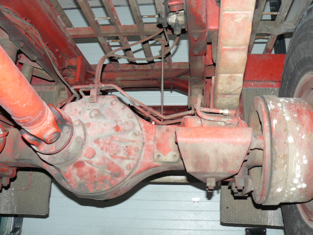

salut k-aro
je me suis renseigné sur l" histoire de tes ponts ,je pense qu il n'a pas lieu de s' affoler
il se peut que se soit normal d avoir pas les même ref :
je m explique
prenons l exemple d'une transmission moto :
pignon de sortie de boite 14, couronne 42 = le rapport est de 3
tu peux avoir la même rapport de 3 ,avec pignon de 15 et courronne de 45
cela s explique par la différence de grosseur de nez de pont entre l avant et l arriere ,( le nez pont ds mon schéma étant la courrone arriere de la moto )
pont avant
pont avant
pont arriere ...
pont arriere ...

pu....rée, ça se tien, ( pas de smiley avec le cerveau qui fume ), pressé de te rencontrer traban

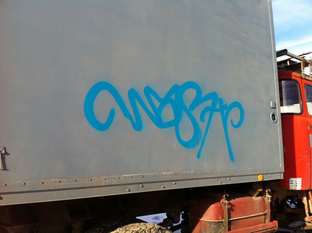

Re: le pompier de lapetite
Message par lapetite »
Comment ça wash !!!
Salop'ries de gosses mais jolie choix de couleur :lol: :lol:
