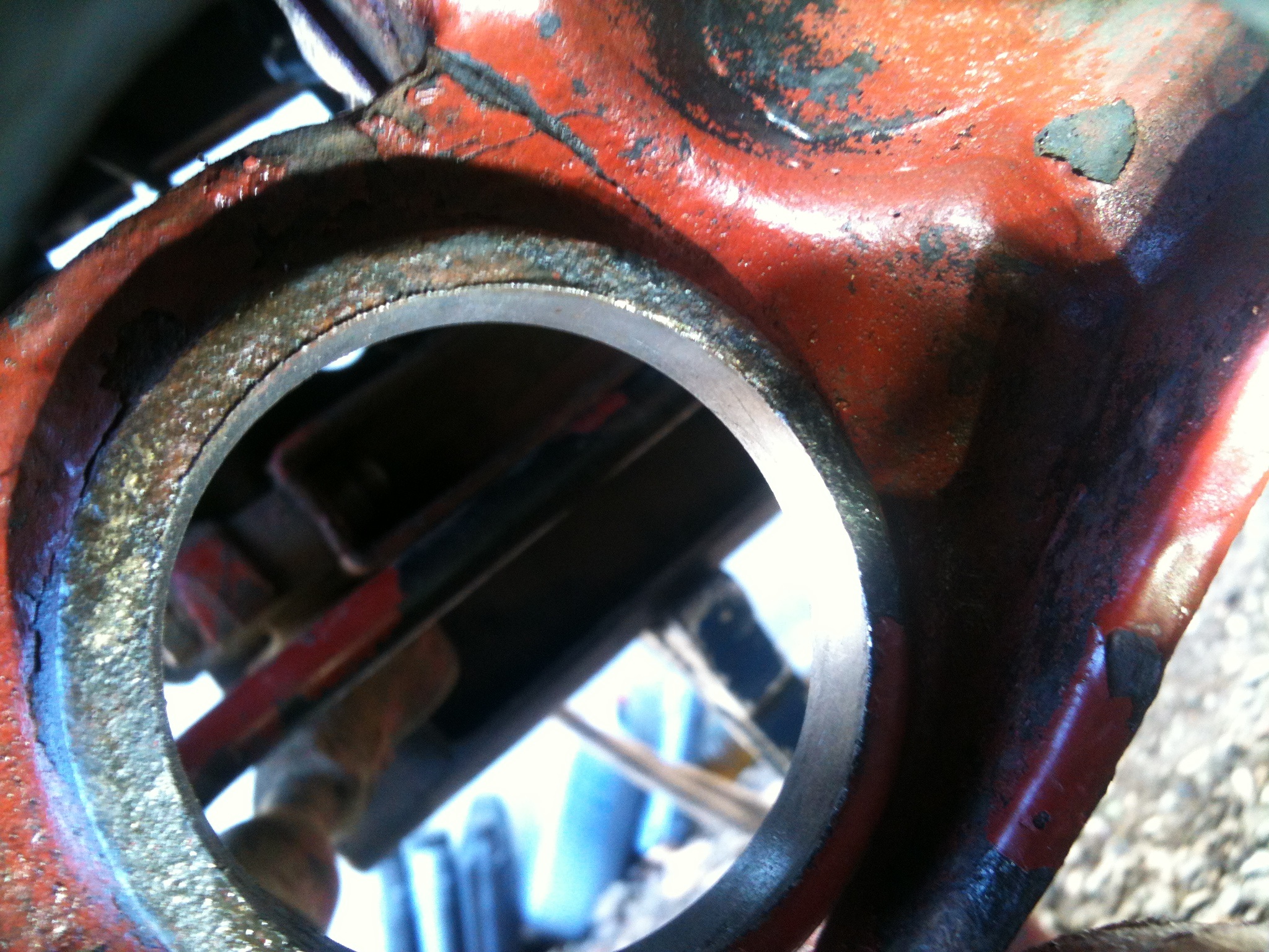

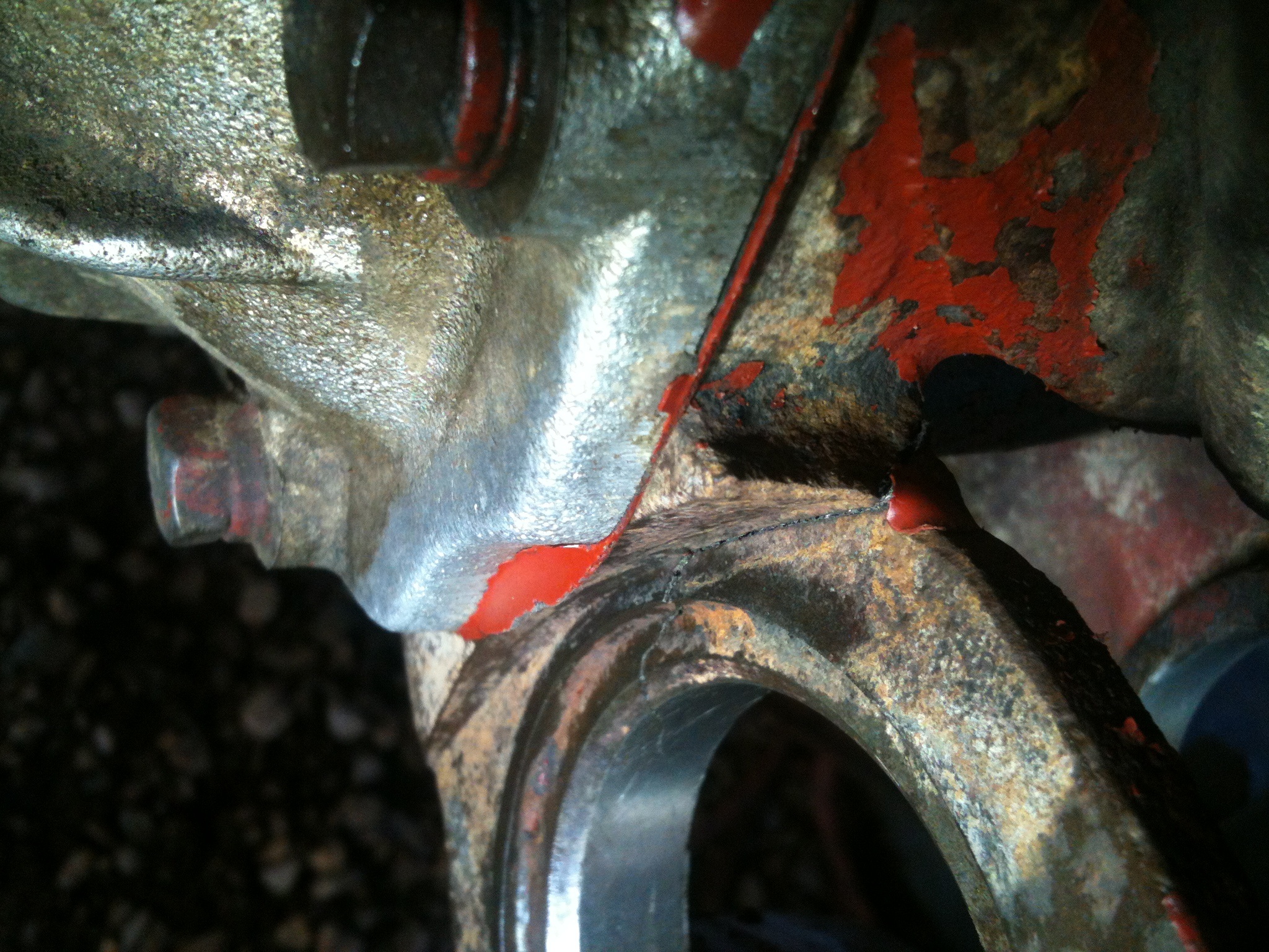

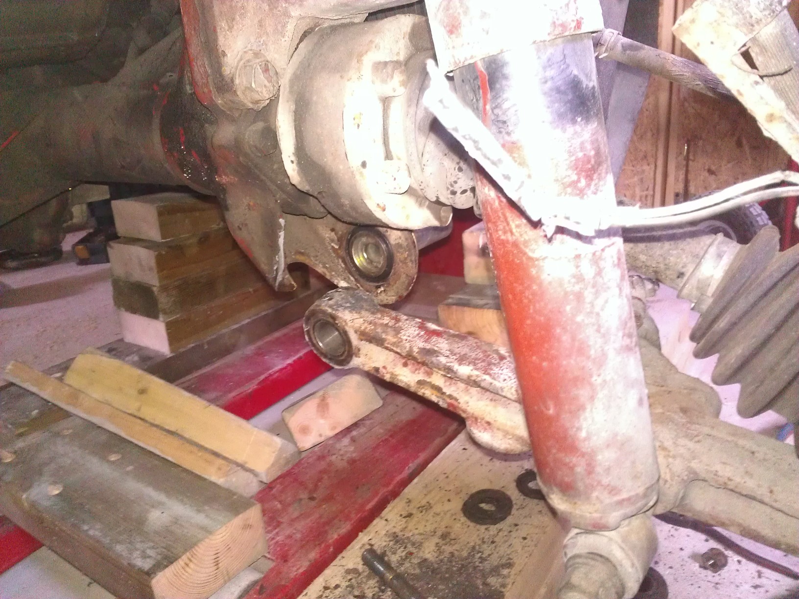

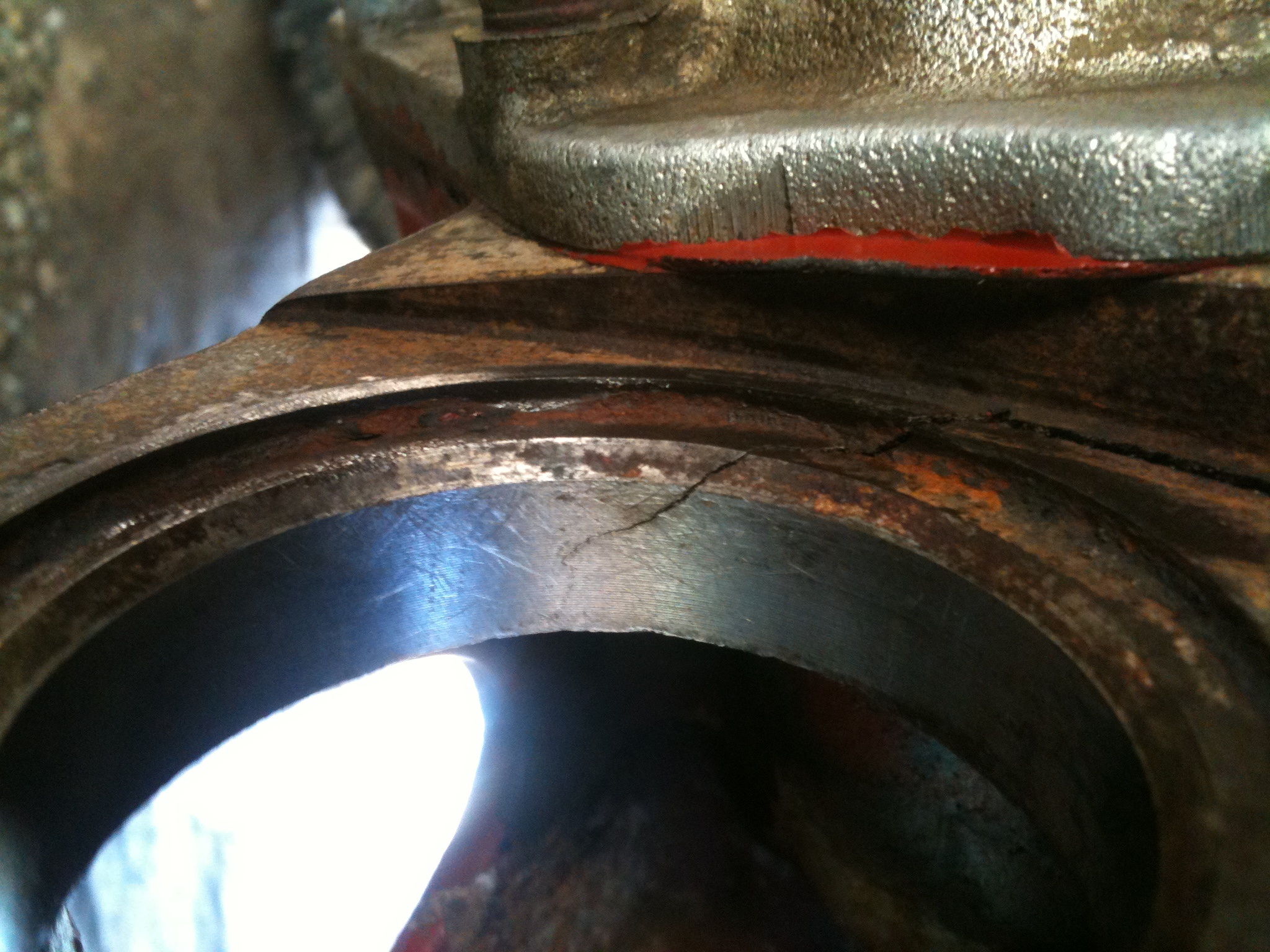

J'ai entrepris de changer mes Silentblocs de barre de torsion et ceux des bras inférieurs de suspensions...
Alors que le premier côté s'était globalement bien passé et que le deuxième s'annonçait presque facile...
On a eu la désagréable surprise de s'apercevoir que l'un des supports du bras inférieur gauche était fissuré:
On ne s'est aperçu de la fissure que pendant qu'on tentait de renfiler les Silentblocs avec une tige fileté...
Du coup, on ne sait pas si c'est en forçant avec la tige fileté qu'on a crée la fissure ou si elle était déjà présente?
On pense que ça doit être réparable , a suivre...

nh3 a écrit :Bonjour.
J'ai un peu de mal à bien comprendre ou cela est fissuré, il manque peut être un photo avec un plan un peu plus large :wink:
Ouais, désolé, je n'ai que mon iPhone avec moi et je ne sais pas comment tourner les photos...
Pour les photos 2, 3 et 4 , le haut est a droite et on peut voir le couvercle en alu en gris.
Pour la 1ère, j'ai glissé l'iPhone entre les deux supports pour voir l'envers de la fissure :wink:
Aplus
Cyril

Il semblerait que cela ne soit pas super bien placé :!:

Je crois que ce n'est pas pire que ça... A voir!
