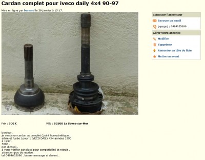

je sais juste que Bruno c'est fait une fois refiler des cardans de rayton fissore magnum...(quasi introuvable ici mais sur l'italie sans doute plus) c'est un 4x4 italien style range rover fait sur base de châssis daily...sauf que..il y avait une petite différence (je sais plus laquelle) qui fait que ça se montait pas :( donc fais gaffe :wink:
La difference entre un cardan Rayton et Ivéco 4X4 est le diamètre des cannelures coté fusée de roue.
De ce fait tu ne peux pas monter le moyeu débrayable.
Ce problème peut être contourné en montant la main meneuse (flasque) du Rayton.
Inconvénient le cardan tourne en permanence.Mais c'est pas grave c'est le cas sur d'autres véhicules. 4X4 Mercedes, B90 4X4 ....
Normalement le nouveau propriétaire de mon Ivéco a toutes ces pièces.
Bruno
elles avaient disparues ces pièces...mais comme je crois avoir reconnu des éléments du snorkel de Bruno dans une annonce du même vendeur ...je pense que ce sont ces pièces de fissore ou mélange de fissore et d'iveco... qui ont réaparues ici dans les annonces du bon coin...a 500euros... donc prudence...
Bruno Jordan a écrit :Oui les différentes annonces sur le bon coin de Bernard du 83 vendent des pièces de mon ex.

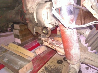

J'ai entrepris de changer mes Silentblocs de barre de torsion et ceux des bras inférieurs de suspensions...
Alors que le premier côté s'était globalement bien passé et que le deuxième s'annonçait presque facile...

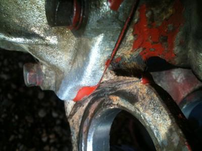

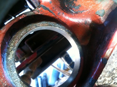

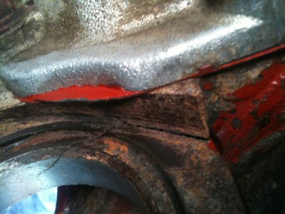

On a eu la désagréable surprise de s'apercevoir que l'un des supports du bras inférieur gauche était fissuré:
On ne s'est aperçu de la fissure que pendant qu'on tentait de renfiler les Silentblocs avec une tige fileté...
Du coup, on ne sait pas si c'est en forçant avec la tige fileté qu'on a crée la fissure ou si elle était déjà présente?
On pense que ça doit être réparable , a suivre...

J'ai un peu de mal à bien comprendre ou cela est fissuré, il manque peut être un photo avec un plan un peu plus large :wink:

nh3 a écrit :Bonjour.
Ouais, désolé, je n'ai que mon iPhone avec moi et je ne sais pas comment tourner les photos...
Pour les photos 2, 3 et 4 , le haut est a droite et on peut voir le couvercle en alu en gris.
Pour la 1ère, j'ai glissé l'iPhone entre les deux supports pour voir l'envers de la fissure :wink:
Aplus
Cyril

Il semblerait que cela ne soit pas super bien placé :!:

Je crois que ce n'est pas pire que ça... A voir!
