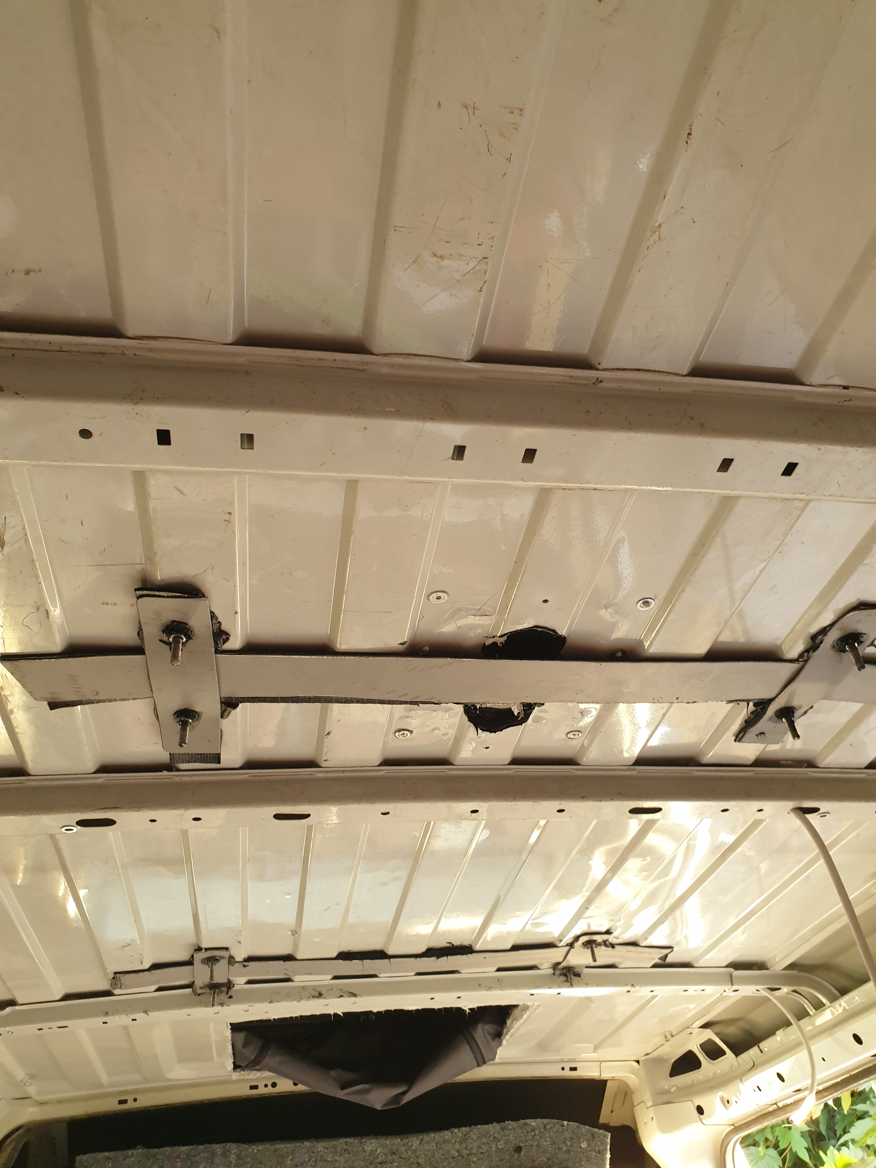

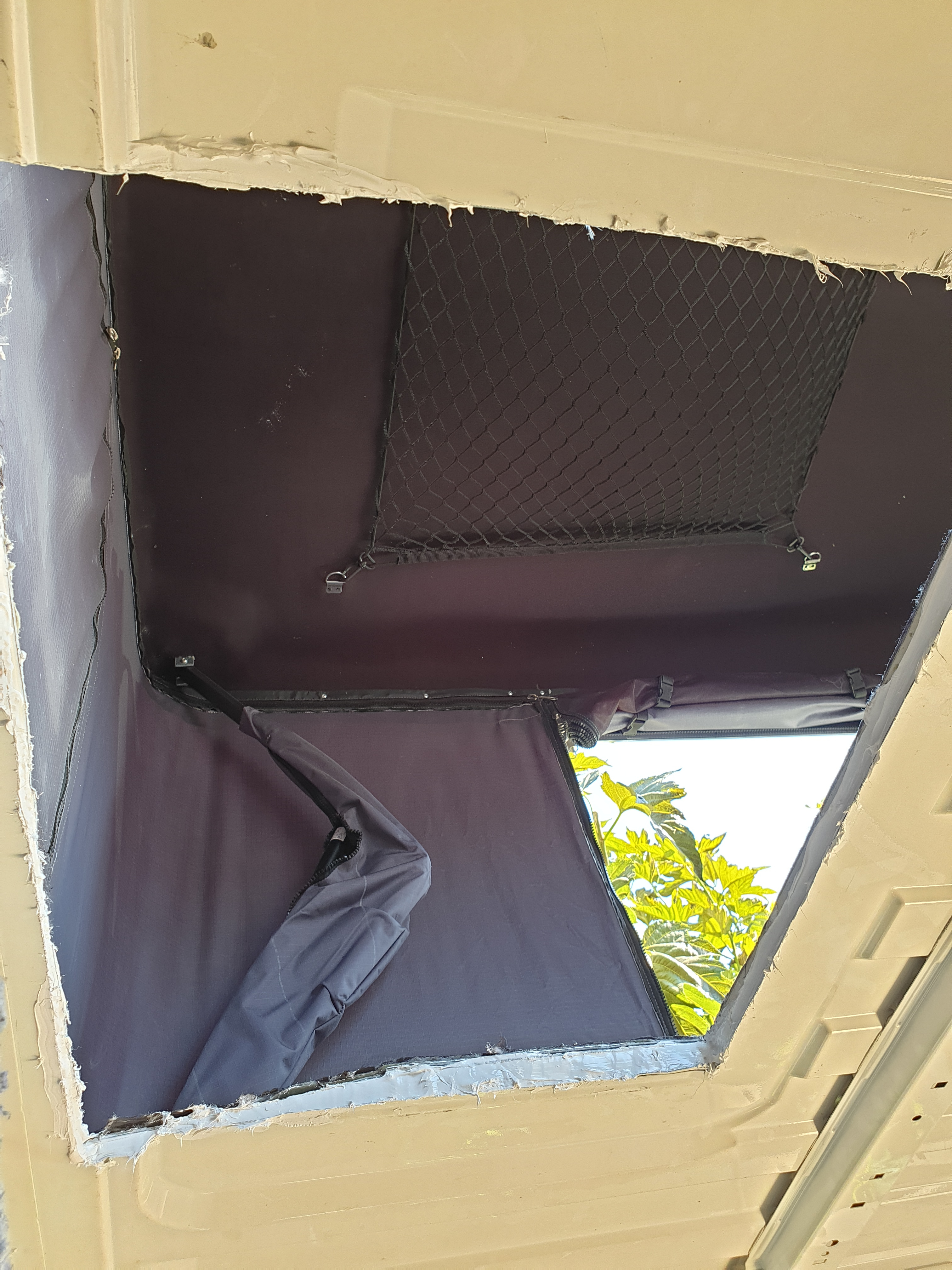

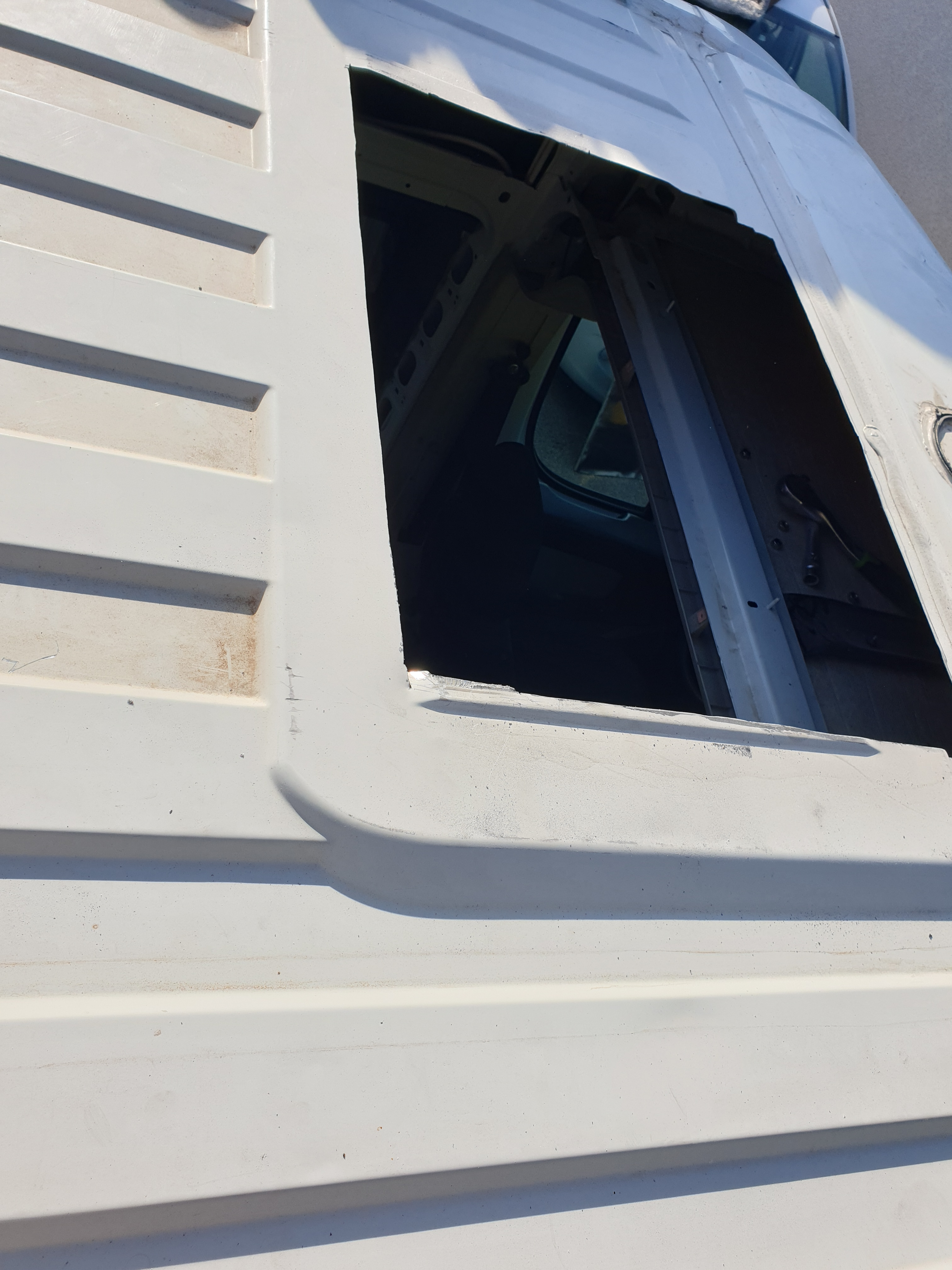

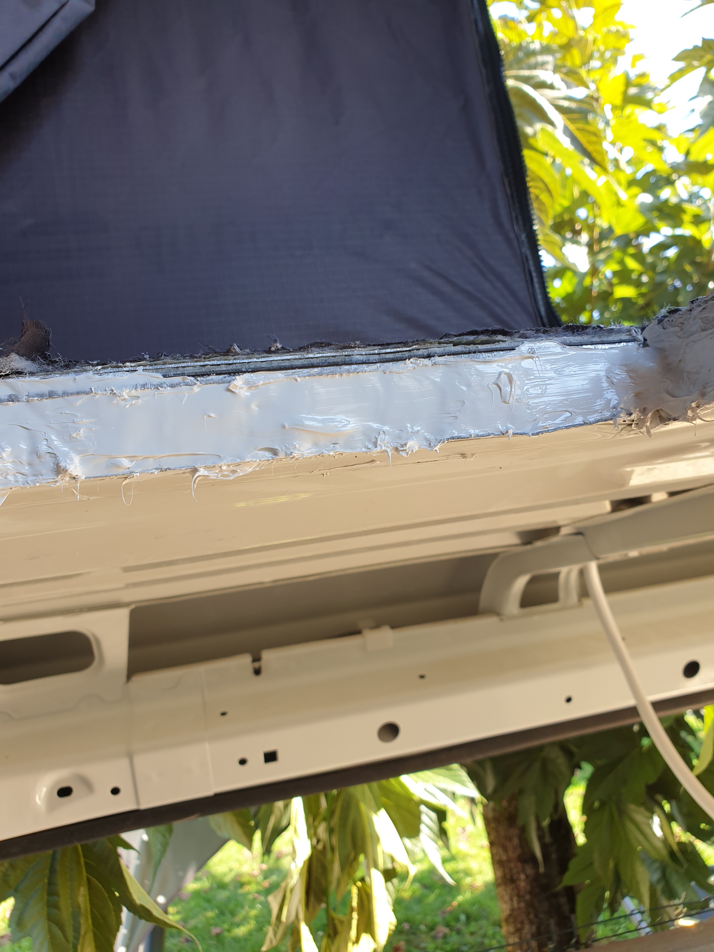

Martoufe a écrit : 05 mars 2021 09:09Salut,olive74 a écrit : 04 mars 2021 22:24 Salut a tous, le sujet m'intéresse car on a aussi comme projet de mettre un tente de toit.
Les 3 enfants auront leurs lits a l'intérieur et les parents sur le toit.
Je vais construire une galerie avec je pense des appuis sur la "gouttière inversée" avec la tente de toit côté porte arrière avec échelle fixe et les panneaux solaires a l'avant. Je voulais sonder au détecteur pour savoir où sont les renforts parce que je sais pas où ils sont, (j'ai acheté le véhicule déjà doublé bois et résine), pour éventuellement percer le toit et prendre appui dessus ? Et toi comment compte tu t'y prendre ?
Sur les conseils d'Oliv (http://www.martoulenn.com/) , semelle en caoutchouc type platine remorque visé sur le toit (Voir ici). Et une trappe passant du toit à l'intérieur.
Panneau solaire aussi à l'avant. (Concernant le panneau je vais partir sur un Sunpower Maxeon 3 : 400 Wc que j'ai trouver neuf pour pas cher (350€) ! Si il y a des intéressé en région Lyonnaise n’hésitez pas à me faire signe en MP)
Je pourrai te faire une photo du toit à l'intérieur pour te montrer où sont les renforts
Ma problématique, c'est que l'ancien proprio à déjà fait un trou dans le toit et il a tapé dans un renfort ..! il va falloir que je renforce le toit là ou l'ancien renfort était...
Bonsoir je suis de l'Ain à côté de Lyon
J'ai également fait une tente de toit intégrée mais j'ai besoin d'un avis pour savoir si au contrôle technique ça passe étant donné que ma tente est fixé directement sur la toiture et non des barres de toit beaucoup me disent que c'est interdit que le contrôle technique sera refusé,
J'ai posé la question à ma dreal avant de faire le projet qui mon dit qu'il fallait une autorisation du constructeur si découpe de renfort, nous avons toucher à aucun renfort.
La tente pèse 60kg est installé a l'avant du véhicule nous allons rajouter un spoiler reimo pour dérivé le vent

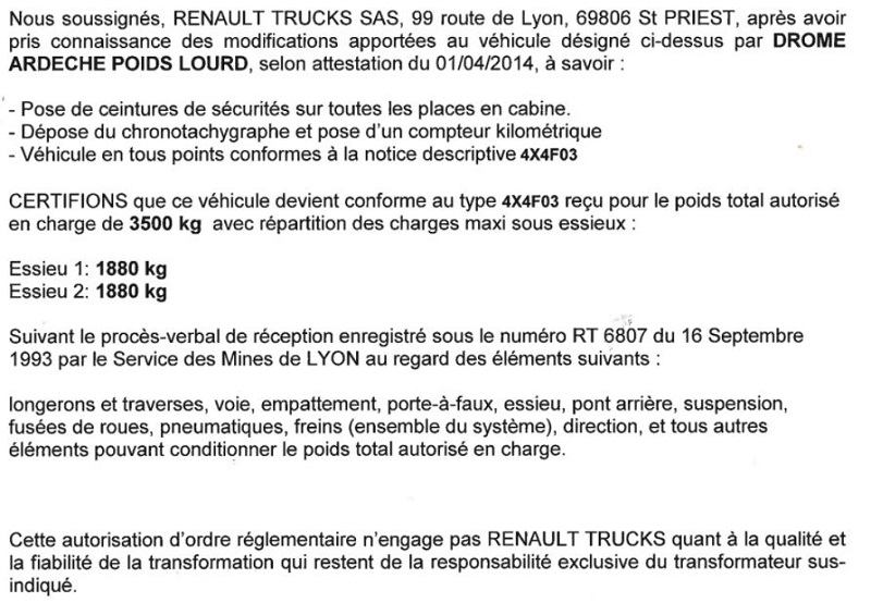

Salut Martoufe,
Voici l'extrait de l'attestation faite pour le passage de mon B de 4.5t à 3.5T.
Ce qui est fait dans un sans doit pouvoir être fait dans l'autre... Bon courage, ça va le faire!

Re: Nono le B110 [Aménagement + mécanique] - Rénovation, aménagement et .. voyage !
Top !
Ce document prouve d'une part que les longerons traverse et châssis sont exactement les même !
Par contre, il peux me dire que je dois monter un chrootechygraphe ... Plus qu'a prouver que je n'en ai pas le besoin car VASP Autocaravane.

Pour la démarche, c'est l'ancien proprio qui à tous fait, je ne connais pas les coût, mais il me semble qu'on en avait parlé sur un des sujets du forum...
Ci tu veux J'ai les deux barré rouge, le 3t5 et le 4t5...
Pour les tachy, je trouve ça un peu flou, il me semble que les mois de 7t5 n'en ont pas besoin ?
Le document de Renault dit en substance que les éléments du 4T5 (ceux énumérés) peuvent accepter un PTAC de 3,5 T. Il ne dit pas que les éléments sont les mêmes, nuance importante d'un point de vue administratif. Peut être aller voir un autre Renault Truck permettrait de sortir de ce dilemme.

Bonne nouvelle ! Voici le mail de confirmation de RVI pour la transformation en PL :
"Bonjour M.
Oui, j’ai pu revoir avec les homologations : c’est possible de faire le changement de PTAC / Type Mines sans modification du véhicule.
Le coût pour l’attestation est 624€ TTC.
Si vous confirmer votre besoin, je vous enverrez le RIB pour effectuer le virement bancaire.
Une fois le virement reçu, je vous envoie le document par courrier : pour cela il faudra nous fournir votre adresse.
Par contre, on est d’accord qu'il se font plaisir sur le coût de l'attestation ???
624 € ??
Bon.. c'est donc possible mais cher !

Il semble que l'horizon se dégage mais le prix de l'attestation est démesurée.
Est ce qu'avec cette réponse de RVI d'une main, en allant voir un Renault Truck bienveillant, il n'y aurait pas possibilité de d'avoir un document plus raisonnablement tarifé ?
Cdt
Cdt

Je vais tenter ça Yves, en appelant d'autres concession, en esperant pas qu'il me renvoi chez RVI Lyon à chaque fois.
Car oui, 624€... ça fait cher le gramme de papier.
