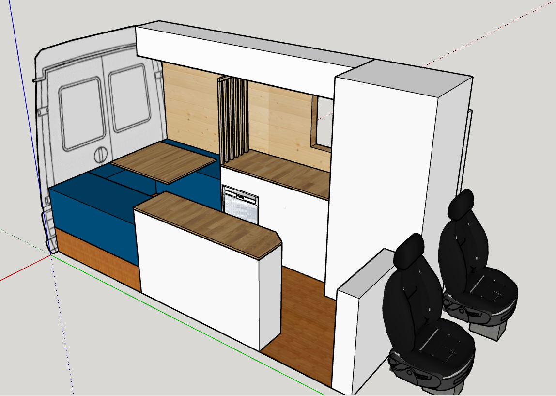

Sinon en ce moment, c'est plutôt grosse cogitation aménagement !
Voilà la version en cours... (Avec le lit sur le toit dans une tente de toit, et la partie salon convertible si trop froid)
Sdb derrière le siège conducteur, les meubles hauts risquent encore d'évoluer !
Vos avis m’intéresse !

Muth67
T'as vu l'autre là !
Messages : 536
Re: Nono le B110 [Aménagement + mécanique] - Rénovation, aménagement et .. voyage !
Message par Muth67 »
Hello,
Ca m'a l'air pas mal du tout, c'est quoi derrière le siège passager ?
On dirait que ça bloque le passage cellule -> cabine
Ta prévu quoi comme espace pour la salle de bain ?
A plus
Message par Martoufe »
SAlut !
C'est un essai de petit meuble à chaussure. Mais pas très concluant, en tout cas ça laisse le passage de la cellule au poste de pilotage :)
Salle de bain/ toilette j'ai prévu une petit espace de 70 x 90cm.
Prochaine étape : modéliser l’intérieur de la salle de bain et les meubles en détails. Les dimensions seront amené à bouger un peu je pense !

Martoufe a écrit : 26 févr. 2021 16:12 Salut,
Bonjour, Martoufe,
Attention !
À mon avis, ce toit ne peut pas supporter de charges.
Merci beaucoup Beda pour ton commentaire !!
Je pense du coup renforcer le toit en resine par des renfort mettalique intérieurs. Afin de supporter le poids de la tente de toit et de deux personne !
Mais il me semble qu'Oliv avait mis une tente de toit sur son B110, je vais me rapprocher de lui pour savoir comment il avait fait ! :D
