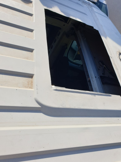

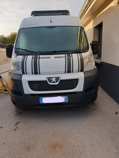

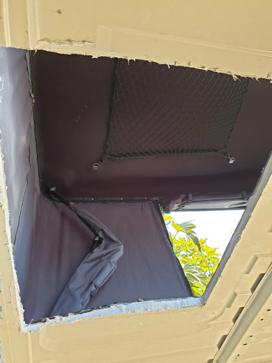

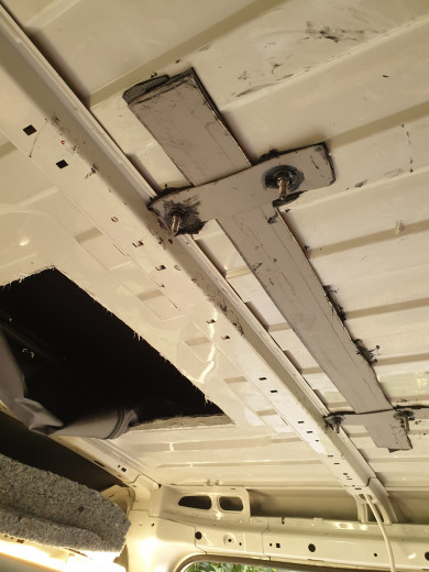

Martoufe a écrit : ↑05 mars 2021 09:09Salut,olive74 a écrit : ↑04 mars 2021 22:24 Salut a tous, le sujet m'intéresse car on a aussi comme projet de mettre un tente de toit.
Les 3 enfants auront leurs lits a l'intérieur et les parents sur le toit.
Je vais construire une galerie avec je pense des appuis sur la "gouttière inversée" avec la tente de toit côté porte arrière avec échelle fixe et les panneaux solaires a l'avant. Je voulais sonder au détecteur pour savoir où sont les renforts parce que je sais pas où ils sont, (j'ai acheté le véhicule déjà doublé bois et résine), pour éventuellement percer le toit et prendre appui dessus ? Et toi comment compte tu t'y prendre ?
Sur les conseils d'Oliv (http://www.martoulenn.com/) , semelle en caoutchouc type platine remorque visé sur le toit (Voir ici). Et une trappe passant du toit à l'intérieur.
Panneau solaire aussi à l'avant. (Concernant le panneau je vais partir sur un Sunpower Maxeon 3 : 400 Wc que j'ai trouver neuf pour pas cher (350€) ! Si il y a des intéressé en région Lyonnaise n’hésitez pas à me faire signe en MP)
Je pourrai te faire une photo du toit à l'intérieur pour te montrer où sont les renforts
Ma problématique, c'est que l'ancien proprio à déjà fait un trou dans le toit et il a tapé dans un renfort ..! il va falloir que je renforce le toit là ou l'ancien renfort était...
Bonsoir je suis de l'Ain à côté de Lyon
J'ai également fait une tente de toit intégrée mais j'ai besoin d'un avis pour savoir si au contrôle technique ça passe étant donné que ma tente est fixé directement sur la toiture et non des barres de toit beaucoup me disent que c'est interdit que le contrôle technique sera refusé,
J'ai posé la question à ma dreal avant de faire le projet qui mon dit qu'il fallait une autorisation du constructeur si découpe de renfort, nous avons toucher à aucun renfort.
La tente pèse 60kg est installé a l'avant du véhicule nous allons rajouter un spoiler reimo pour dérivé le vent
