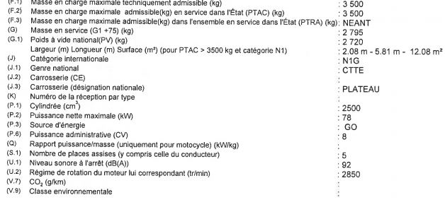

Je met en PJ le certificat de carrossage fait pour la RTI 3t5, et un extrait du PV de réception de cette RTI. Sur le certificat, on peut y voir mentionné le porte à faux de 1,715m et des ferrures de 0,06m pour une longueur de véhicules de 5,81m.
Sur le PV de réception de la RTI 3t5, on voir qu'ils ont repris la longueur totale de 5,81m. Sur le barré rouge du camion, sa longueur dans la configuration que j'ai, ne pourrai pas dépasser 5,431m.
J'en conclue donc que lors de la RTI de passage en 3t5 de mon camion ils ont officialisé le porte à faux de l'attestation pour la RTI VSAP incendie.
D'ailleurs, je dispose du procès verbal datant de 1994 pour la RTI VSAP incendie,et dessus ne figure pas la longueur du véhicule...
Donc merci a l'ancien propriétaire d'avoir fait la démarche !!!
Peut être que je pourrais me rapprocher de la DREAL pour pour pousser mon PAF à 2,12m avec ferrures, si j'arrive a obtenir une attestation de Renault Trucks...

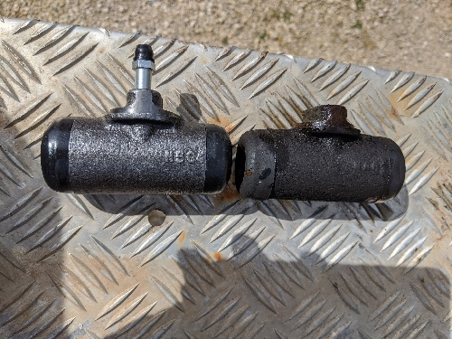

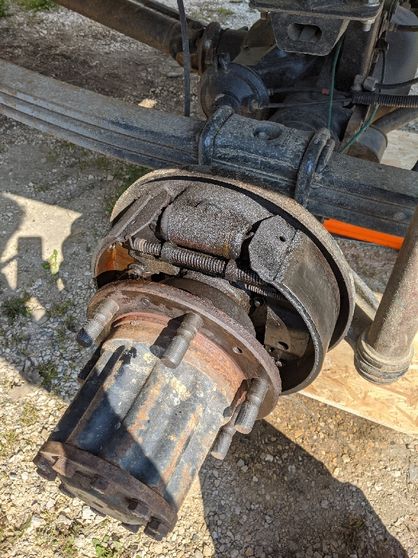

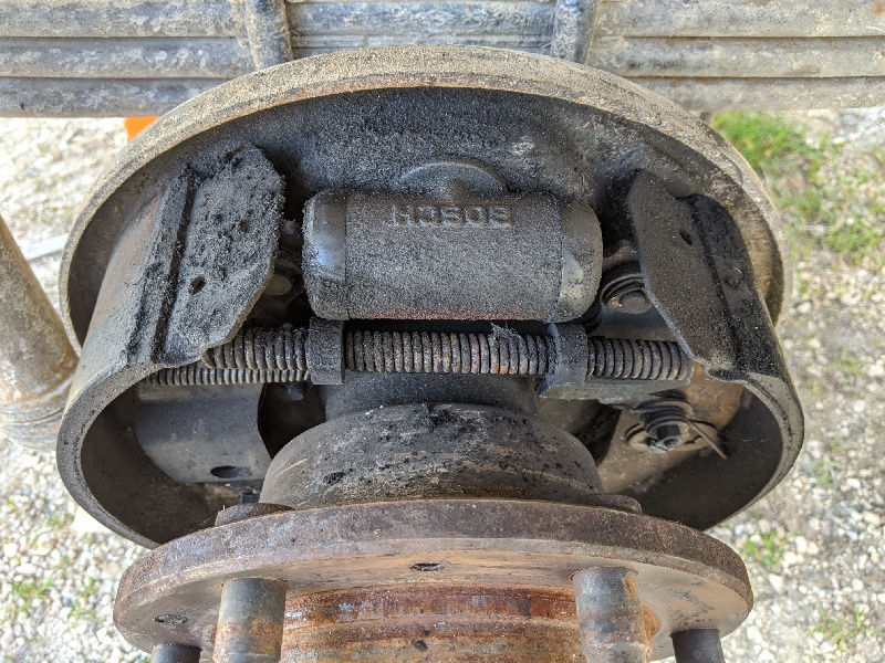

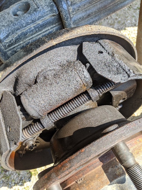

Le camion roulait bien, jusqu'à un "petit" problème de freins...
Pédale qui tape le plancher sans aucune action (ou très très sommaire) sur les freins...
J'ai d'abord pensé a une mauvaise purge / liquide de frein humide après mon changement d'étrier avant, donc j'ai a nouveau tout purgé...
Ca a marché mais pas longtemps.
Même symptômes, je suspecte une fuite sans jamais là trouver...
Je purge a nouveau, et rebelote, plus de frein après quelques jours, mais avec une belle tâche sous le frein arrière gauche...
J'ai trouvé ma fuites, probablement le cylindre du frein arrière gauche...
Je démonte, et je penses que c'est sans appel...
J'ai une question, y a t'il plusieurs modèles de frein sur les B, ou puis-je commander les yeux fermés ?!?!!
Voici quelques photos de mon système, la seule chose que je connais, c'est que les cylindres, c'est du Bosch et que le diamètre du tembour, c'est 306mm (mesuré au mètre).
Merci de vos lumières !!

JoAg a écrit : 03 avr. 2020 16:16
Il me semble qu'il y a différents modèles de cylindre. C'est le diamètre intérieur qui est différents.
Il crois aussi qu'il y a différentes de garnitures
Pour ma part, j'avais changé les deux cylindres par ces références: fhw4095 ( https://www.piecesauto.com/fr/cylindre- ... 82355.html )
Tu trouvera des infos ici: viewtopic.php?t=678

les cylindres de roues ( ainsi que le pont) sont les même que sur les 4x2, aussi, les cylindres sont les même que sur renault mascott

Bonjour à tous et merci pour vos retour!!!
Beda: Si je suis le catalogue pièce détaché du B110 je retombe sur la réf que tu me propose et que tu as visiblement monté sur le tien!!
Sur le livret, ce cylindre de roue est donnée pour les camions qui ont un numéro de série commençant par VF6FN60/VF64X4F(c'est celui là pour le mien).
AlainB: Merci pour ton retours, mont point de recherche initial était bien ce sujet. Du coup OB1KnoB a monté une ref différente de Beda mais qui à les même caractéristiques : Empattement [mm] : 36 // Alésage-Ø : 31,75 // Dimension de filetage : 10X1 (probablement l'histoire B110 /Mascott que dit Côme).
Ceux que tu as monté toi semble plus petits: Alésage-Ø : 26.57.
Sur le livret, ce cylindre de roue est donnée pour les camions qui ont un numéro de série commençant par VF6FN40.
Il en existe un troisième type, mais visiblement uniquement pour les B80.
Côme: Du coup VF6FN60 pour 4x2 et VF64X4F pour 4x4? Mais pour le VF6FN40, ça voudrait dire qu'il existe en 4x2 et 4x4?
Bastien: Aucune idée de si ils sont interchangeables!!
Ceux qui ont fait le changement sur le leur pourront peut être confirmé le lien avec le num de série de leur camion?
Pour l'instant je vais partir sur ceux de Beda et OB1KnoB je pense!
Je vais prendre contact avec l'entreprise siée dans le sujet: viewtopic.php?t=678
Merci à tous!!

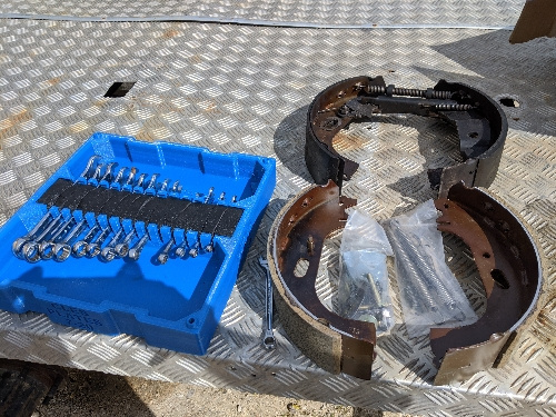

J'ai ressu toutes les pièces pour mes frein arrière !!!
Les cylindres de roues sont les mêmes sûre Beda.
Rappel du lien: https://spareto.com/oe/5000815514
Pour le reste du système est les garnitures, j'ai pris contact avec l'entreprise https://www.brakestore.com
Ils ont créé a ma demande un kit comprenant tout les ressorts, visseries, rappel automatique... La seule pièce a récupéré est la jambe du frein à main.
Je leur est demandé de créer ce kit car le leur comprend des cylindre. Mais pas moyen d'être sûr des quel s'agît. Donc il l'on fait le kit en enlevant les cylindres, et j'ai pu commander les cylindres "gros diamètre" a part.
Donc plutôt un bon contact avec eux (j'ai téléphoné).

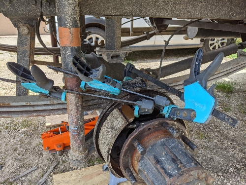

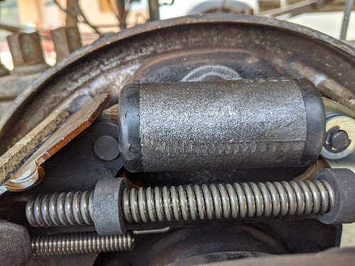

Pour le remontage il y a des tuyaux qu'il faudrait connaître ?!?!!!

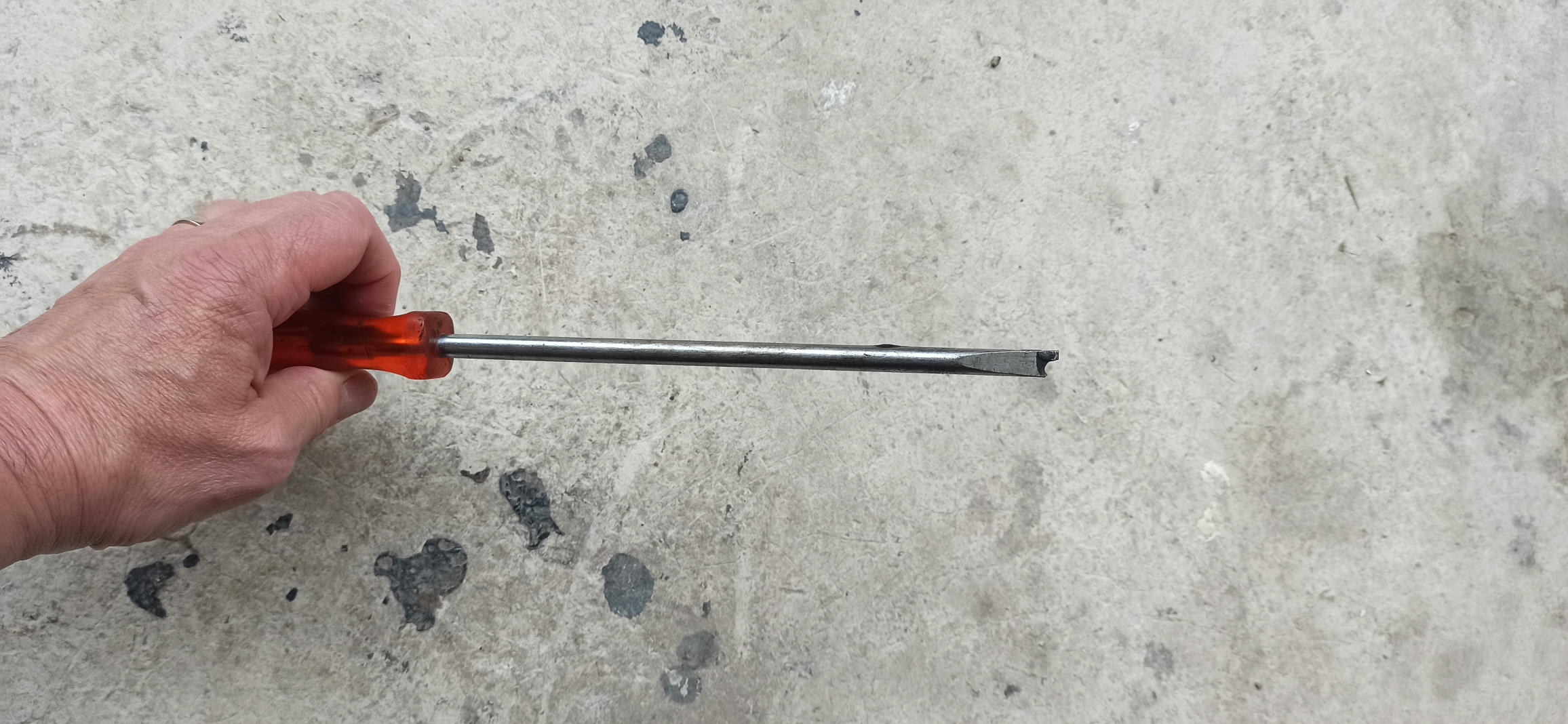

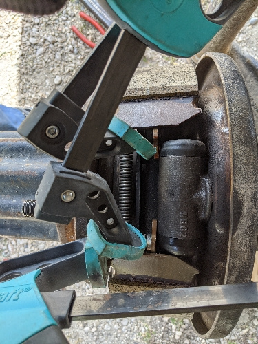

J'en ai "remonté" un. Un calvaire !!! J'ai du écarté les garnitures au serre-joint, ils ont lâché, et sa a tapé fort dans le cylindre de roue. J'espère qu'il n'a rien
Avant cet exploit, mes tentatives précédente on perforé les cache poussière du cylindre de roue... Bref pas fier du résultat. Et une fois le tambour en place, pas moyen de tourné l'essieu a la main !!! J'y arrive en coinçant un pied de biche entre les goujons de roue. Ça frote, mais ça ne force pas trop...
Vous auriez des conseils pour remonter ces freins ?!?!
Joris
Joris
- Messages : 5053
Re: Questions d'usage et rénovation de notre B110
t'a bien remis le rattrapage auto du frein à main a zero ?
tu n'a pas trop serré la vis de 13 qui plaque le segment de frein contre la flasque ??
t'a essayer d'ouvrir la vis de purge pour voir si ça libère le tambour?

Merci Côme !!
J'ai serrée assez fort les vis qui maintiennent les garnitures sur les flasques !!
Je reprend ça demain (c'est accessible depuis l'extérieur).
Pour le rattrapage, je l'ai monté a la fin, "garniture libre", j'imagine qu'il est à zéro. Je vérifie ça demain aussi, merci pour les pistes !!!!
Joris

J'ai fait mon deuxième côté en commençant directement par la solution des serre joint, ça a été très vites, et tout c'est bien mis en place !!!
J'ai quand même encore abîmé mes cache poussière !!!
Voici ma technique:
J'ai un serre joint qui tire une garniture et l'autre qui pousse la deuxième. Pour les deux, je prend appuis sur l'amortisseur... Le troisième serre joint sert a évité que celui qui pousse ne rippe... Il est entre la garniture et les lames de suspension... Je pense que je vais me fabriquer un outil qui écarte les garnitures pour faciliter le montage. Le secret doit être la pour éviter que les garnitures ne frottent sur les caches poussière...
Après purge et essaie de roulage, j'ai le frein gauche (le premier ou j'ai bien galéré) qui chauffe plus que le droit.

normalement on met le cylindre -> les garnitures -> et les ressorts....
le top s'est une pince a ressort https://www.google.com/search?client=fi ... 0+tambours
je le fait a la multiprise...

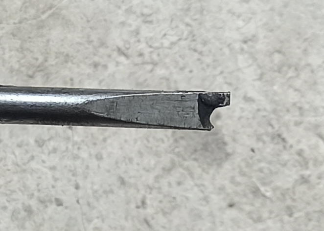

Les ressort des mâchoires arrière sont assez costaud à remettre.
Plutôt que d'utiliser la pince spéciale, j'ai limé l'embout d'un grand tournevis plat. En faisant levier, ça fait l'affaire.

La démarche que tu donnes Côme, c'est bien celle que j'ai tenté en premier, c'est ce que je faisais sur mon Navara D40 (predesseur au B), le ressort de rappel a eu raison de mes petits bras!!!
J'ai jamais autant galéré, quand j'ai fais mon deuxième côté, j'ai bataillé 2h30 pour mettre en place le ressort de rappel entre la barre d'écartement et la garniture!!!
Je vais regarder du côté de pine a ressort !!!
