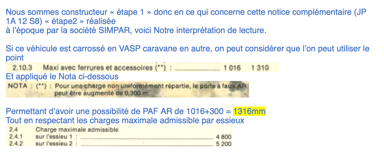

J'aurais aimé que Xavier passe par ici, même par hasard, et puisse répondre à cette histoire :thumbup:
Confirmez-moi une chose les gars : si je regarde strictement les valeurs présentes sur le BR, je peux poser une cellule de 1316 mm (1016 + 300 du nota) de PAF AR ?

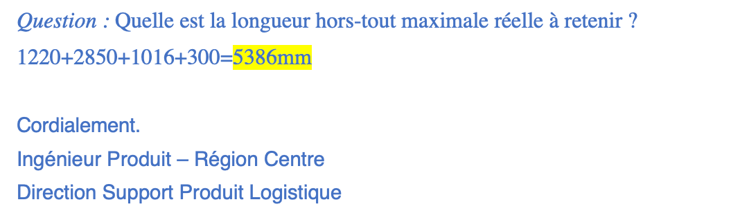

Merci pour les calculs mais je les ai déjà posés des centaines de fois.
Sur le BR, la longueur hors tout n'est déjà pas correcte : j'ai un treuil à l'avant donc PAF AV 1540.
Donc longueur HT de mon cam, 5545. Le BR indique 5305.
Et dans tes calculs tu n'as pas parlé des 30 cm de plus autorisés sur le PAF AR..
Bref il y a un truc qui cloche, et j'attends le retour du service homologation de RVI sur le sujet.

Voici la réponse du service homologation Renault Trucks.
Par déduction, si le camion est équipé d'un treuil, alors la longueur HT maximale est de 5706 mm.

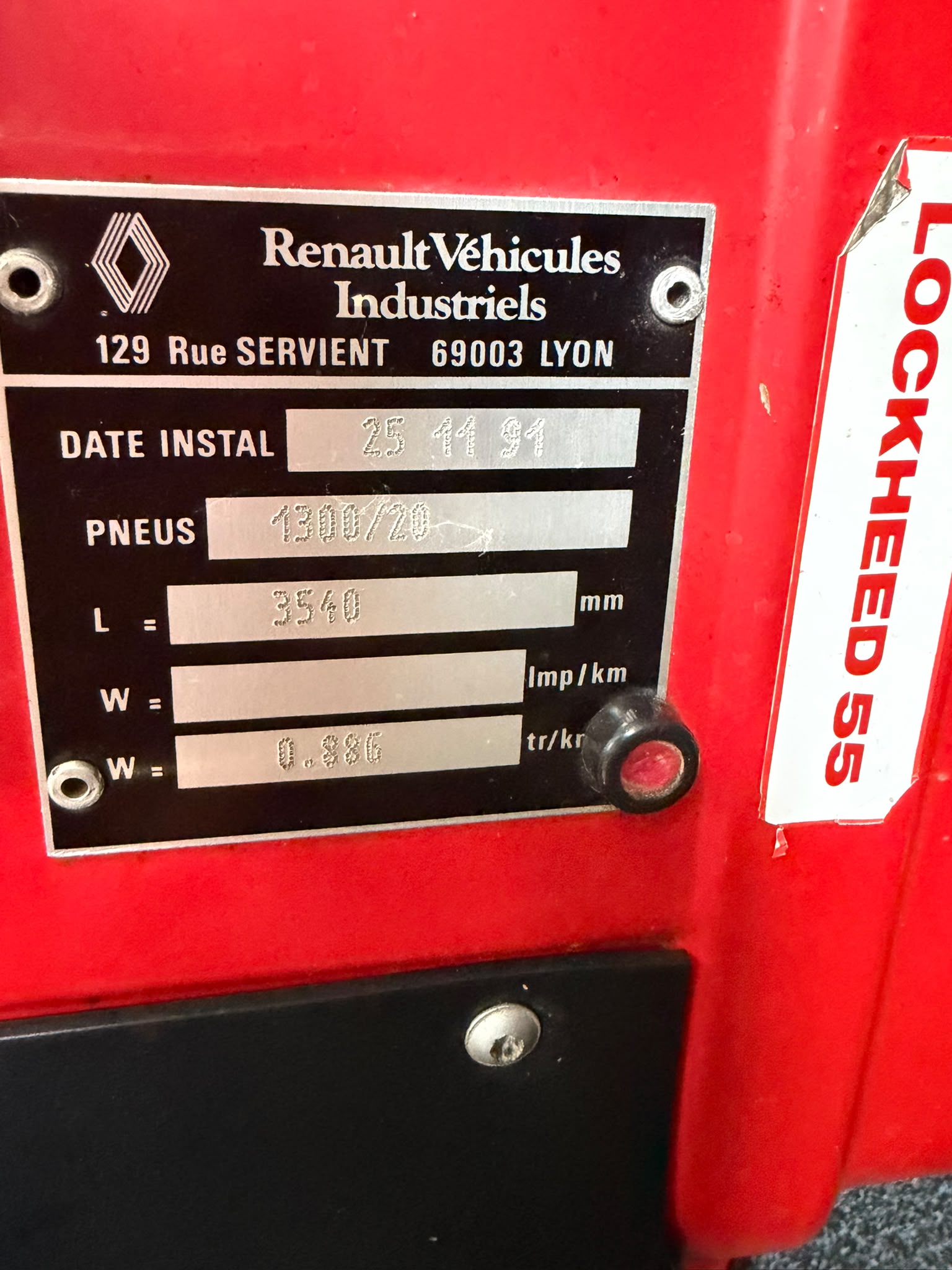

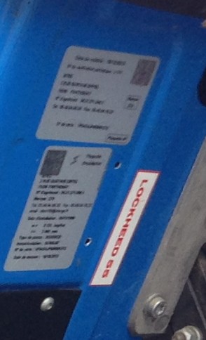

pour une fois, j'ai aussi une question.... Barré rouge et pneus....
Quelqu'un du groupe RVI aurait sur son véhicule une plaque du réglage the chronotachy avec la mention des pneus de référence ?
De ce genre :
