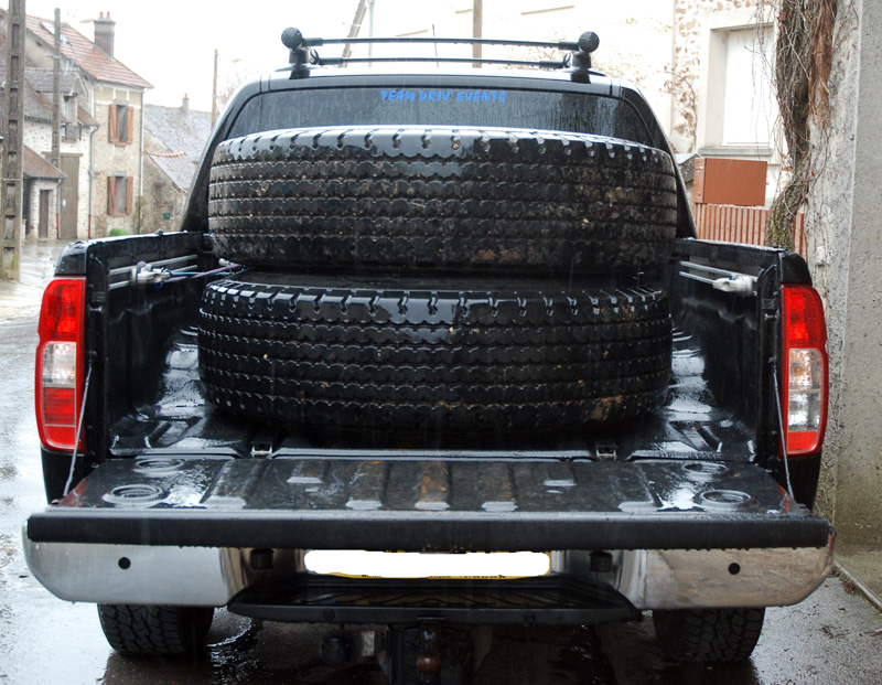

Petite photo du jour, les "grandes roues" sont vraiment grandes ! :shock:
TEAM DRIV'EVENTS
mirus
Oh non !
Oh non !
Messages : 668
Re: Transformation midliner
Message par mirus »
grandes, oui
mais sont où les crampons :?:
c'est juste pour descendre ?
Messages : 20264
il n'a pas prévu beaucoup de piste sur son itinéraire... bitume et sable ne devraient pas poser de problème.
par ailleurs il usera moins... sera moins bruyant et surtout avancera beaucoup plus vite vu le diamètre :wink:

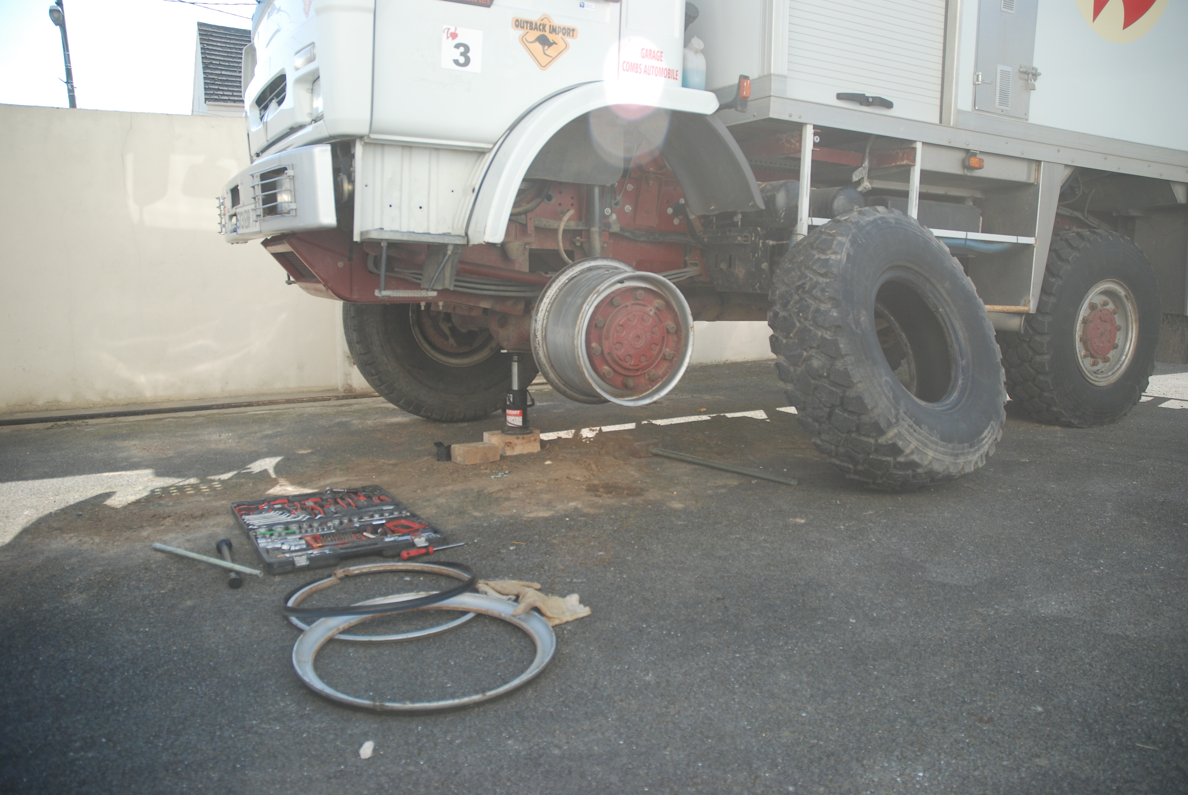

Je galère grave a changer ces putains de pneus, le plus dur étant de les regonfler! :evil:
TEAM DRIV'EVENTS
Messages : 5920
C'est parce que tu ne souffles pas assez fort dans la paille :mrgreen:
mirus
Oh non !
Oh non !
Messages : 668
Message par mirus »
normal que tu galères avec 1 tournevis et une masse !
Messages : 2502
Message par bpoursin »
Pour les sortir, c'est assez facile, par contre je n'arrive pas à les coller et donc à les regonfler... :D

Messages : 668
Message par mirus »
T'as un gros compresseur?
je pense que pour les pneus PL il faut envoyer énormément d'air d'un coup!
bon courage
Messages : 2502
Il n' y a qu'en mettant un cercle spécial pour faire l'étanchéité sur la partie intérieur de la jante que l'on arrive à les coller!
Donc, je suis obligé de démonter les jantes ...et comme elles n'ont jamais été démonté, les boulons sont grippés et même avec une rallonge de deux mètres ça ne vient pas facilement ( j'ai plié la barre fournie d'origine :evil: )!
Enfin je galère et il me reste que quelques jours avant le départ...et il m'en reste deux à me taper!

T'as plus qu'a trouver d'autres jantes ou être condamné à lutter à chaque changement de pneumatiques :wink:
et un chargeur..... :roll:
Messages : 2502
Merci, ça va le faire, je rentre de vol demain matin et j'aurai 3,4 jours pour relever le défi avant le départ :mrgreen:
-Les roues, je vais aller acheter un grosse croix pour PL ou un gros cliquet XXXL et je vais m'en sortir !
-Le chauffe eau, c'est le corps de chauffe où circule l'eau qui est fendu, j'espère que la brasure tiendra à cet endroit sinon je suis bon pour en acheter un en urgence !
-Les batterie doivent être malades, je vais les tester et au pire j'irai en chercher deux neuves...
Finalement dans le pire des cas, ça va juste me coûter un Bras et du stress ... :twisted:

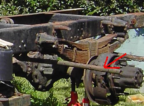

Pour les roues, ne prends pas un cliquet pour les désserer! Prends un bon T avec carré en 3/4 et une bonne rallonge en tube épai!
Perso j'utilise un T avec douille de 32 et une barre que j'ai coupé de mon camion qui tenait les gardes boue arrière! Cette barre fait 2m30 de long et est très solide même si très lourde... :P
http://cgi.ebay.fr/COFFRE-CLE-A-CLIQUET ... 0240838797
:wink:
Une photo de la barre toujours installée sur le camion :
Les carrossiers avaient vraiment peur que les gardes boue tombent sur la roue! :P :mrgreen:

tu peux trouver prés de chez toi un fournisseur poids lourd en pneu , ils ont des clé choc pneumatique ,tu peux les faire débloquer chez eux et tu remontes les gougons avec de la graisse.
,je sais que certain garage pneu / poids lourds se déplacent avec des camionnettes équipées chez leurs clients transporteur ..ça pourrait peut être te simplifier cette galère
ps : fait gaffe avec cette manippe ( photo ) :shock: , assure toujour le krick avec une chandelle ou deux
