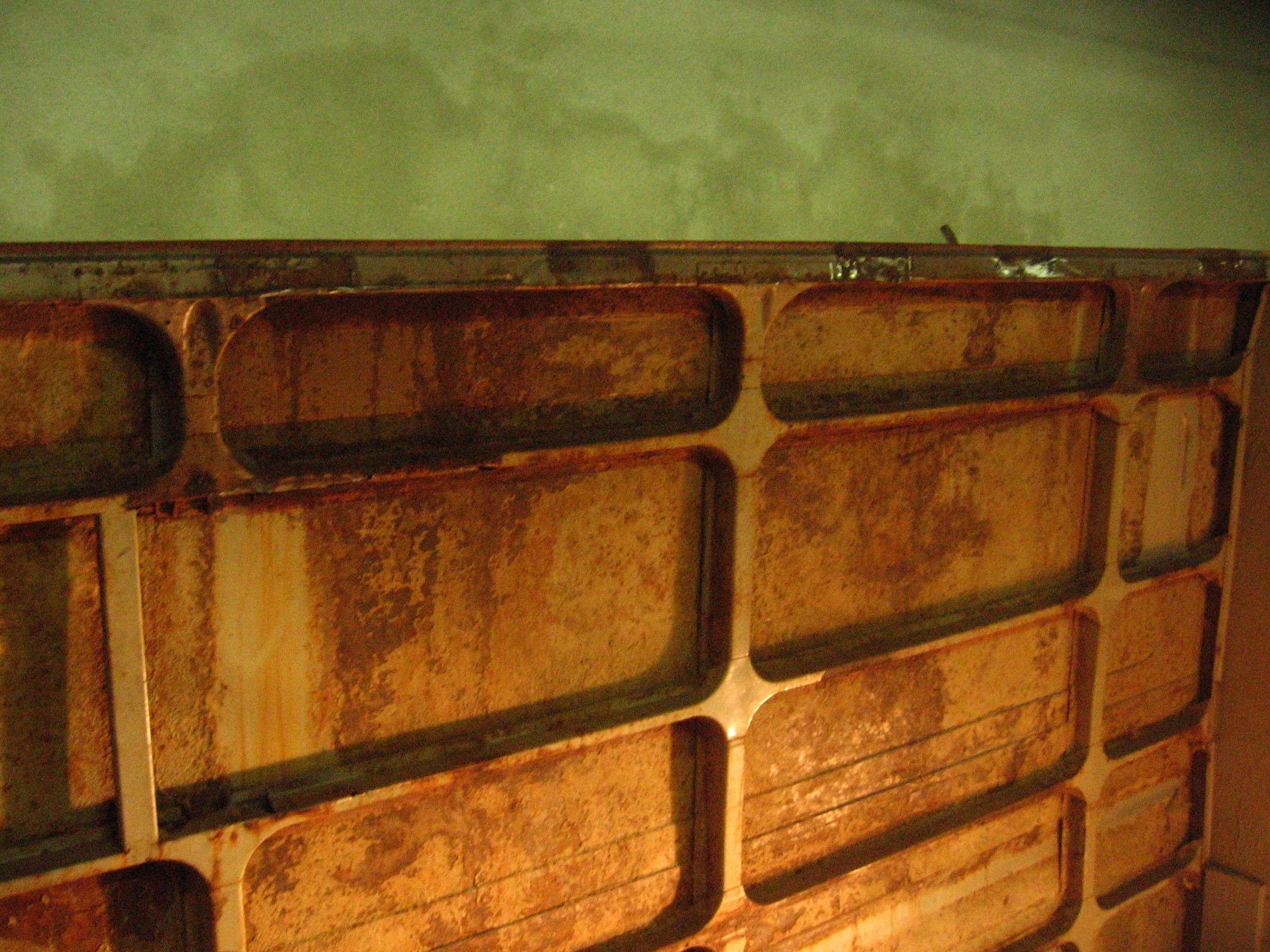

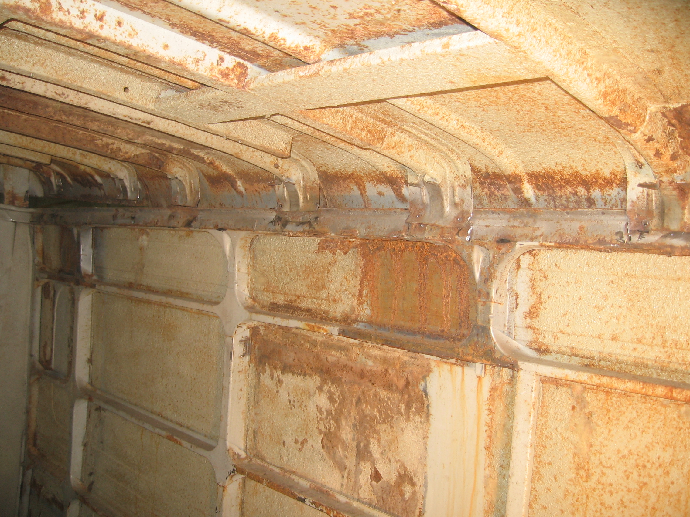

Maintenant je suis dans la partie la plus chiante, le camion ressemble plus à une boite de conserve qu'autre chose, plus d'une 30aines de disques à tronconner y sont passer et c'est pas finis ! :twisted:
Chose promis chose dû ! Voila quelques photo:

A l'heure actuelle les deux arêtes au niveau de l'ancienne goutte d'eau sont propre.
Il me reste des heures et des heures de poncage avant d'attaquer cire à corps creux et acide phosphorique viendra ensuite la rehausse.

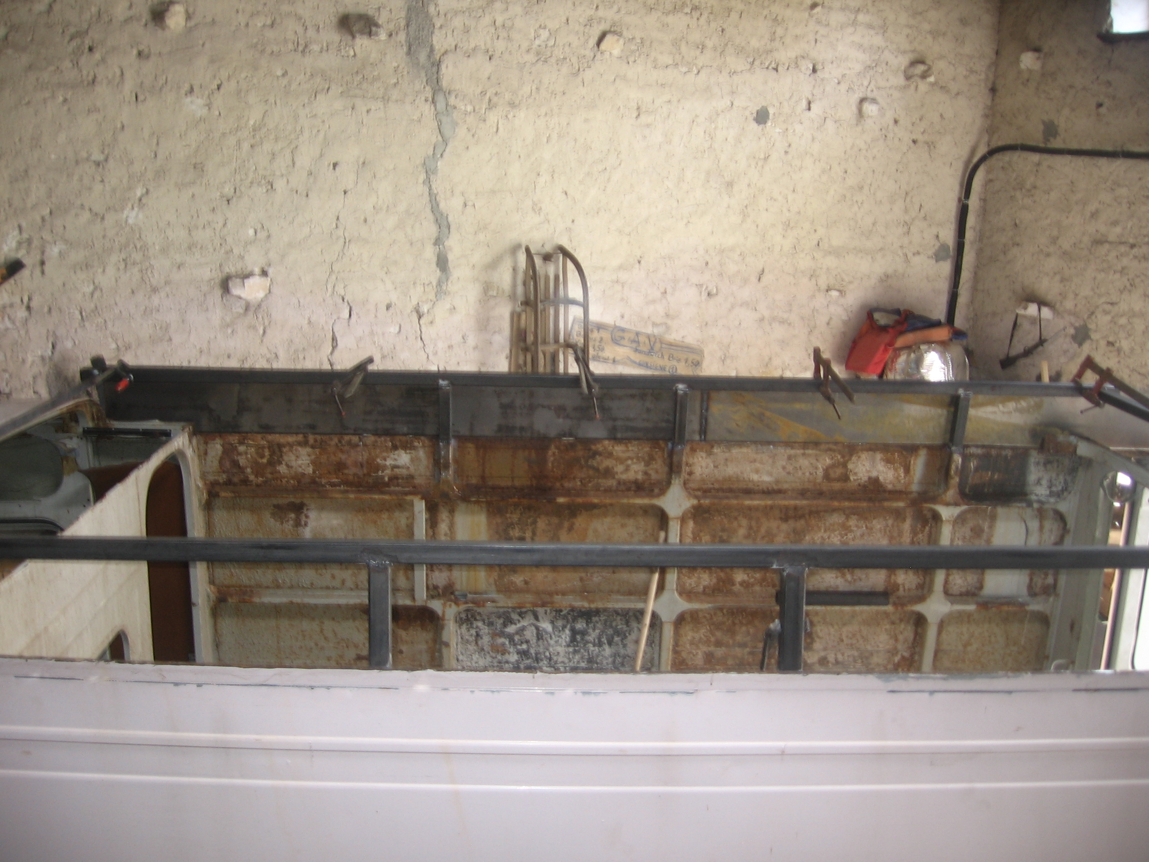

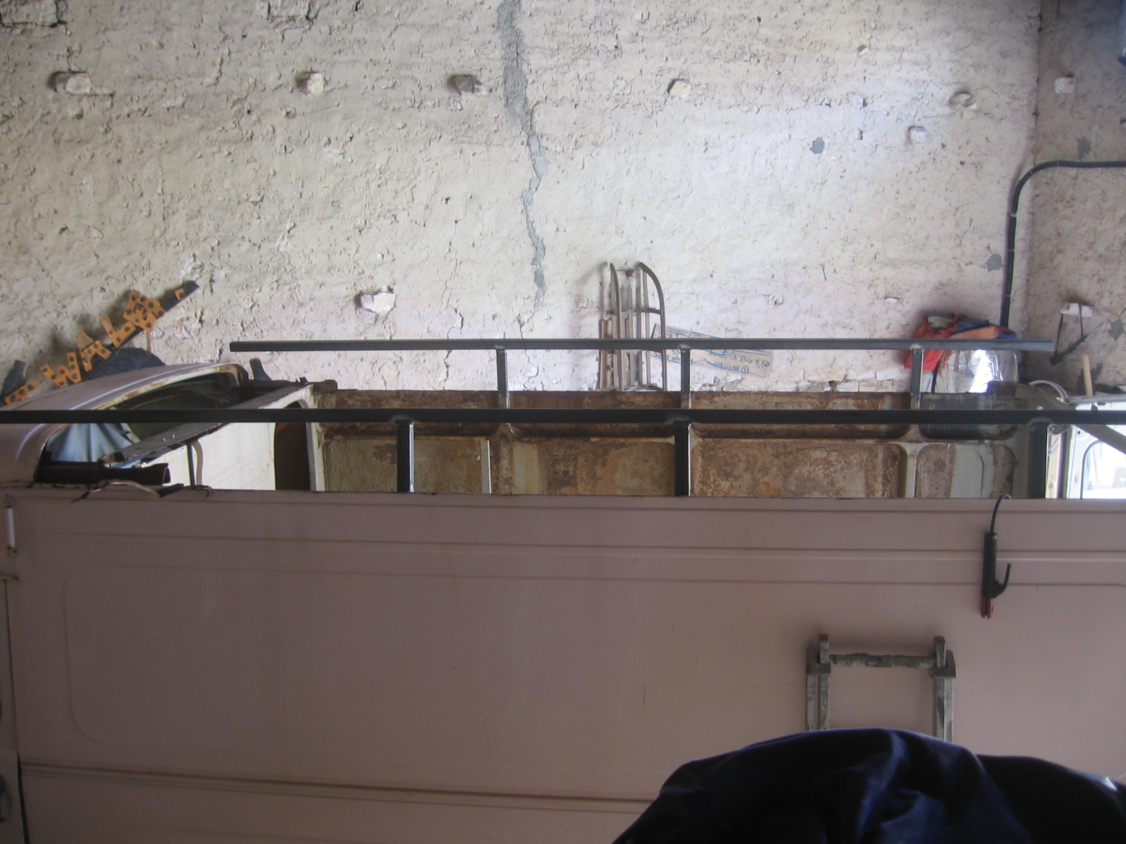

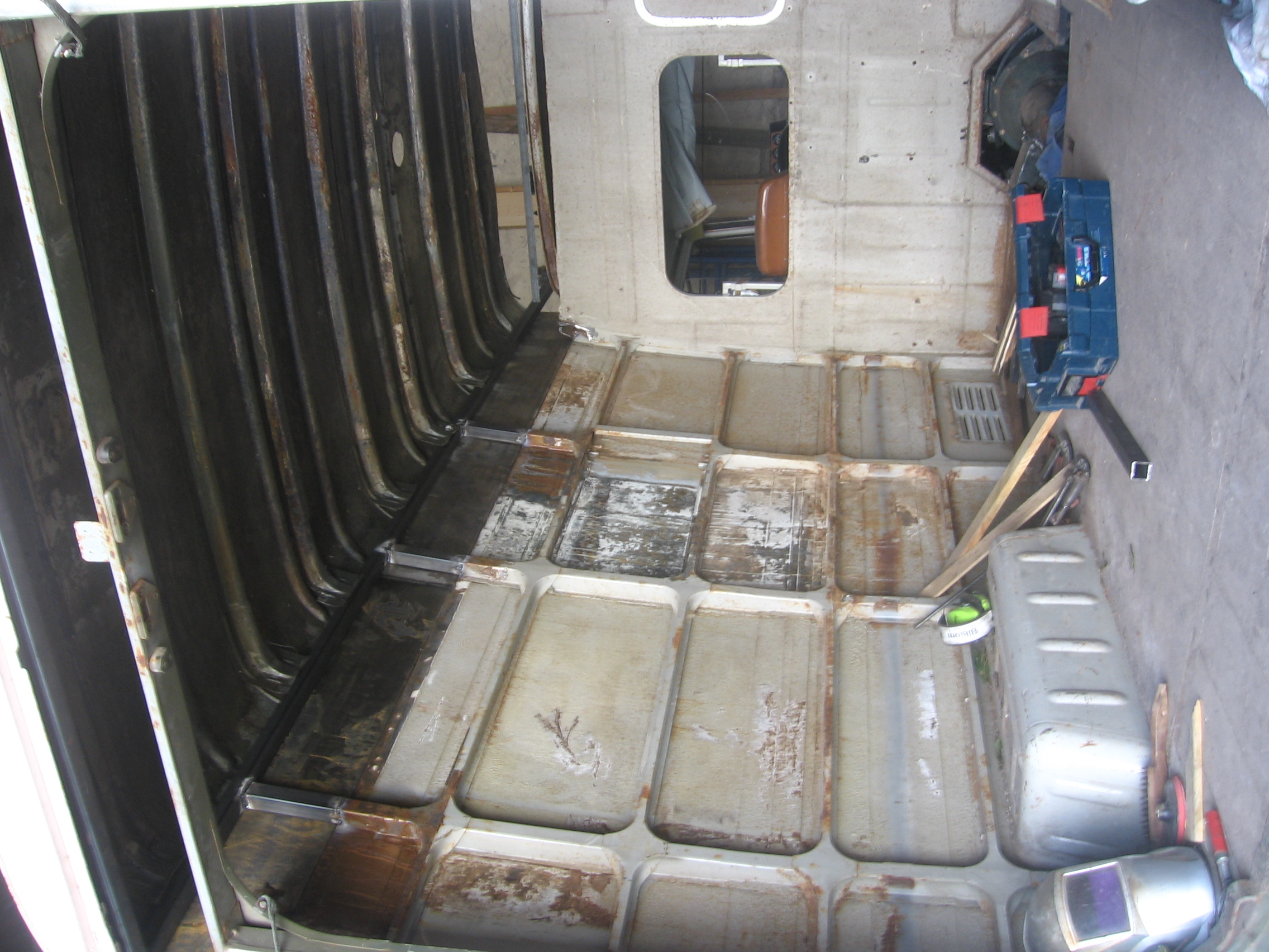

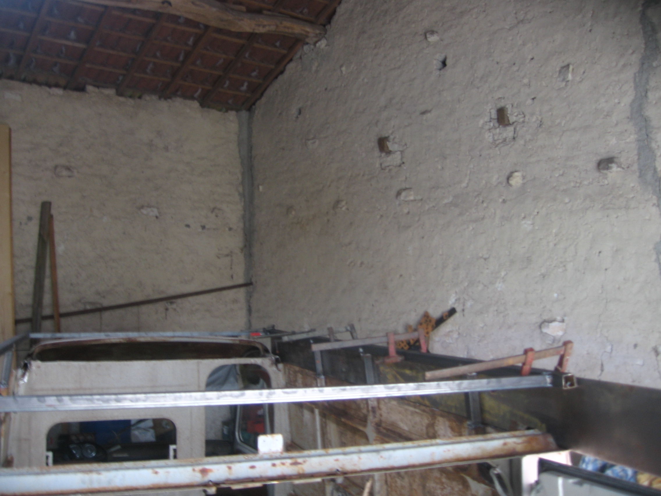

Me voila de retour après un bon moment d'absence, si tout c'était passé comme prévu ça aurait été trop facile :)
Le projet est toujours d'actualité mais je ne me suis plus donner de date pour partir, je partirai quand mon camion sera parfaitement prêt, voila.
Voici les photos de photos de la rehausse fait avec un copain, il me reste plus que la partie avant a terminer.
excuser pour la qualité pourrave des photo.

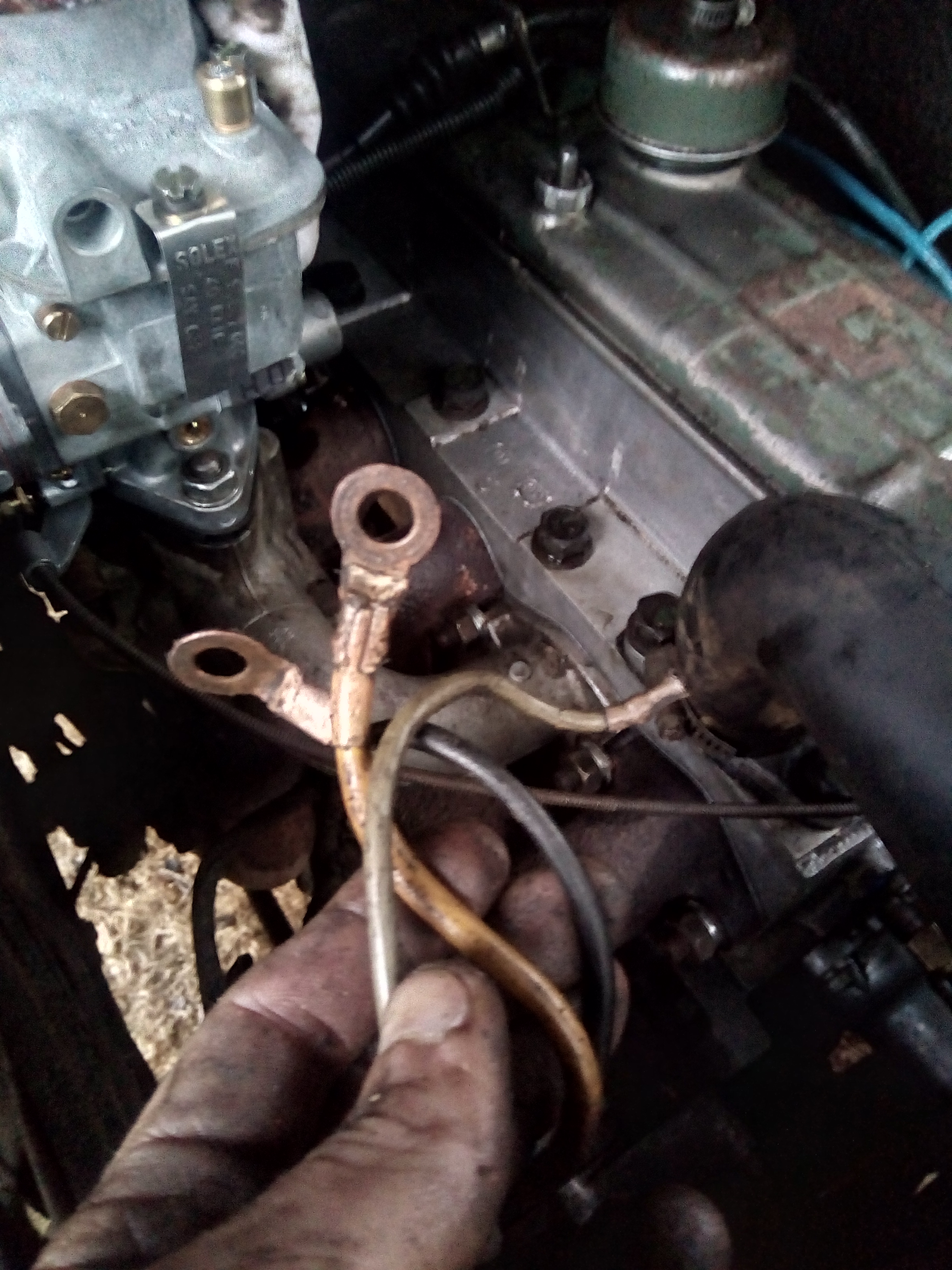

Pour revenir à mon tp3, je n'ai pas rouler beaucoup avec, mais le joint de culasse à relâcher, j'ai fais même pas 1000km avec l'ancien que j'avais changé et je me suis rendu compte que le carter d'huile était rempli d'huile couleur mayo, j'en ai donc recommander un a brink et je l'ai remis.
Je ne comprend pas pourquoi il à lâché j'ai bien resserré la culasse après 500km, et la culasse à été rectifié surfacer etc voir plus haut dans le post ... encore une question sans réponse
Je n'ai pas redémarrer le moteur depuis, en essayant le démarreur à tourner normalement au début puis un gros "CLAC" et après il tournais comme sur une seule batterie en gros tout doucement.
J'ai tcheké les 2 batteries, elles étaient chargé, j'ai fais le tour des "masses"et je me suis rendu compte que j'avais oublié comme un con de refixer la tresse de masse de la boite. (cause du problème??).
Bref tout ça pour dire que j'ai démonter le démarreur, enfin pas moi un pote, il c'est rendu compte qu'une cosse était cassé mais il est incapable de me dire ou elle était branché... :evil: , du coup voilà j'ai pris des photos, qui va ou ?

Bonsoir
Les deux grosses cosses d'ici (une vient de la batterie, l'autre du régulateur) :
vont sur la grosse vis qui n'a rien :
Le petit fil de la première photo (on ne voit plus la cosse, peut-être est-elle cassée, à remplacer) va sur la petite vis qui n'a rien de branché. C'est la commande du démarreur (l'excitation du solénoïde pour faire savant).
Toum

Merci denis pour ta réponse.
Quand tu dis la petite ou rien n'est branché tu parle bien de la petite de gauche avec le filetage plus long ?
Je vais demain rebrancher tout ça j'espère que cette fois ci c'est la bonne !!
Messages : 3744
Re: [Prépa] Sibérie/Mongolie ... un jour viendra
Yes Sir !
C'est bien sur celle de gauche (qui n'a rien). L'autre (à droite) est reliée par un conducteur plat en cuivre à la grosse vis du haut (le moteur du démarreur).
Pour tester ton démarreur, tu peux faire toucher un fil branché au + de la batterie sur la petite vis de gauche. Si tu as déjà branché la grosse cosse, cela entraînera le démarreur. Si la grosse cosse n'est pas branchée, tu entendras juste un "clac".
