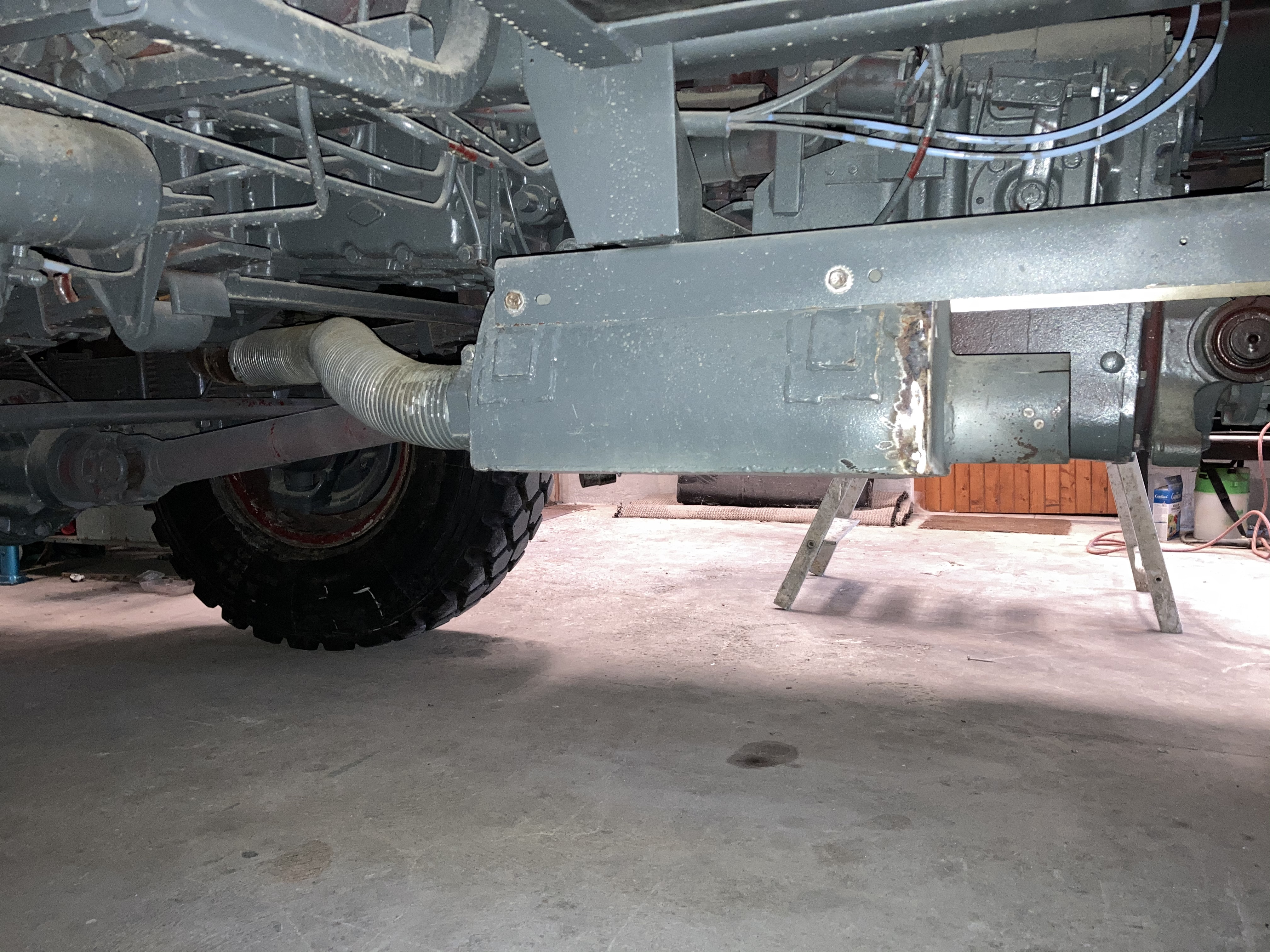

Re: Question turbo/POMPE S170
Salut ,
Je suis dans ton cas , j ai raccourci le pot et mis sous le châssis , le bruit est vraiment sympa . J ai même récupéré la plaque de support du pot qui était derrière la cabine , tu noteras comme Fab 38 j ai mis un flexible de pot
Il n est pas tout à fait terminé , je vais envoyer les gaz plus loin à l arrière

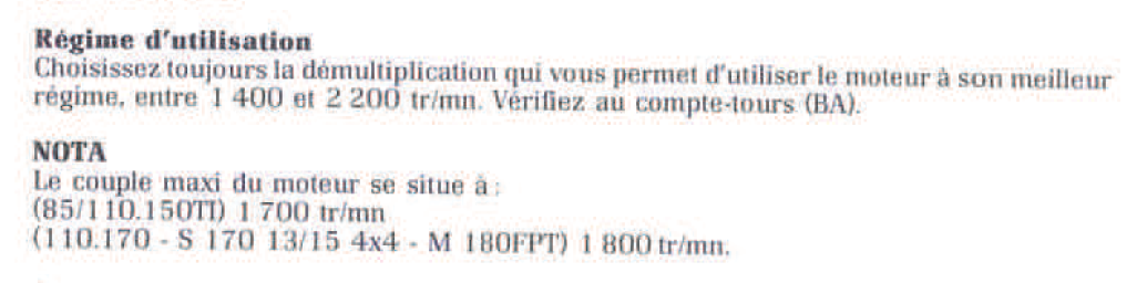

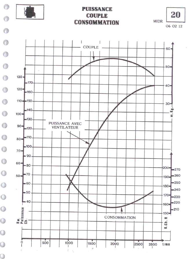

quel est le régime moteur maxi de notre s170 ?
le dieseliste pense que c'est 2800
le mien coupe à 2400 à cause du limiteur
Salut Fab,
Techniquement le régime max de régulation à vide autour de 3200 tr/min.
La "plage de travail idéale" de 1400 à 2200tr/min
Le régime à 2800tr/min est le régime à la puissance maximale....
Le mien à fait 300km à 2600tr/mins sans pause... il est encore là
petit bonus pour la pompe...
