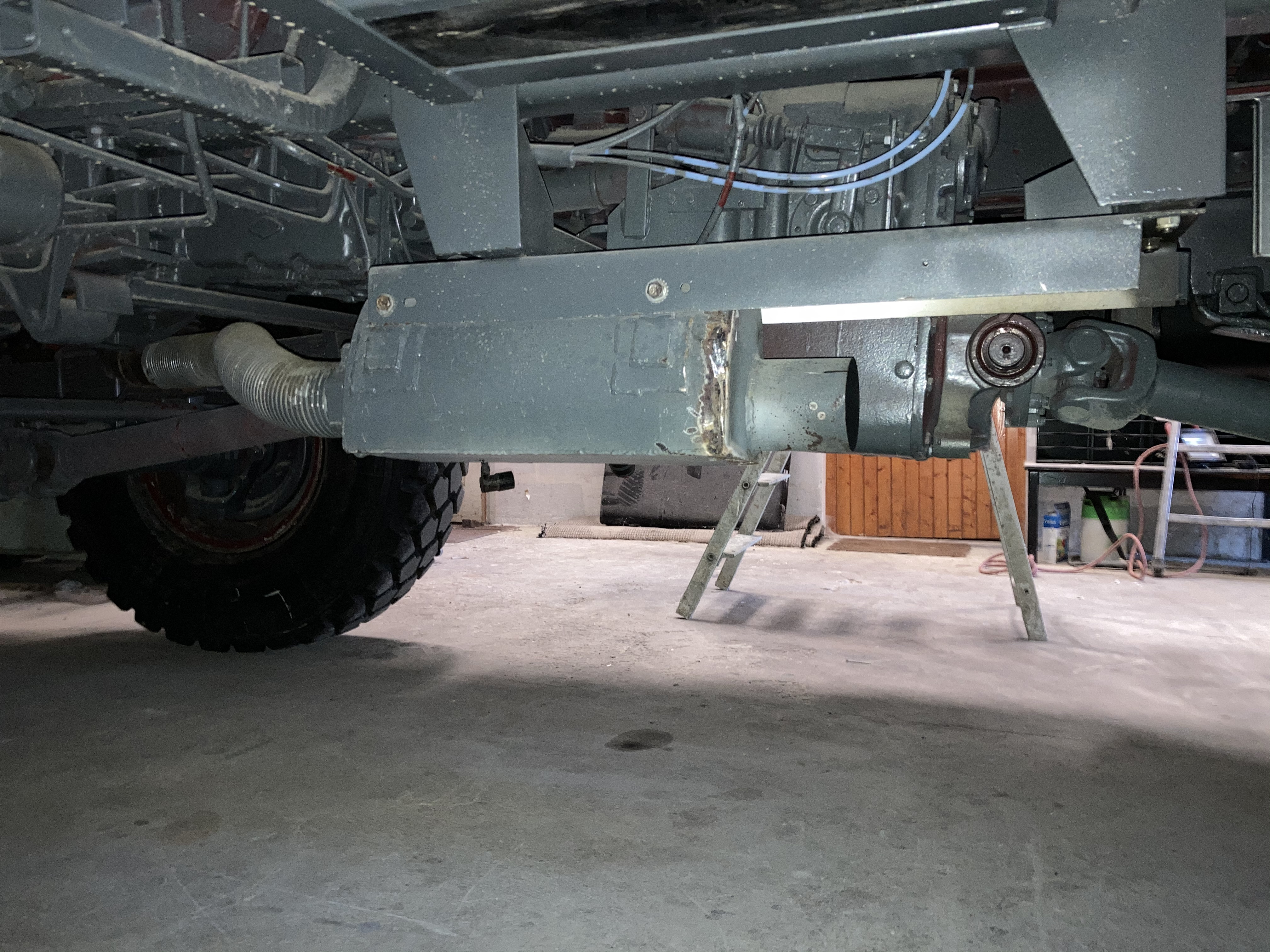

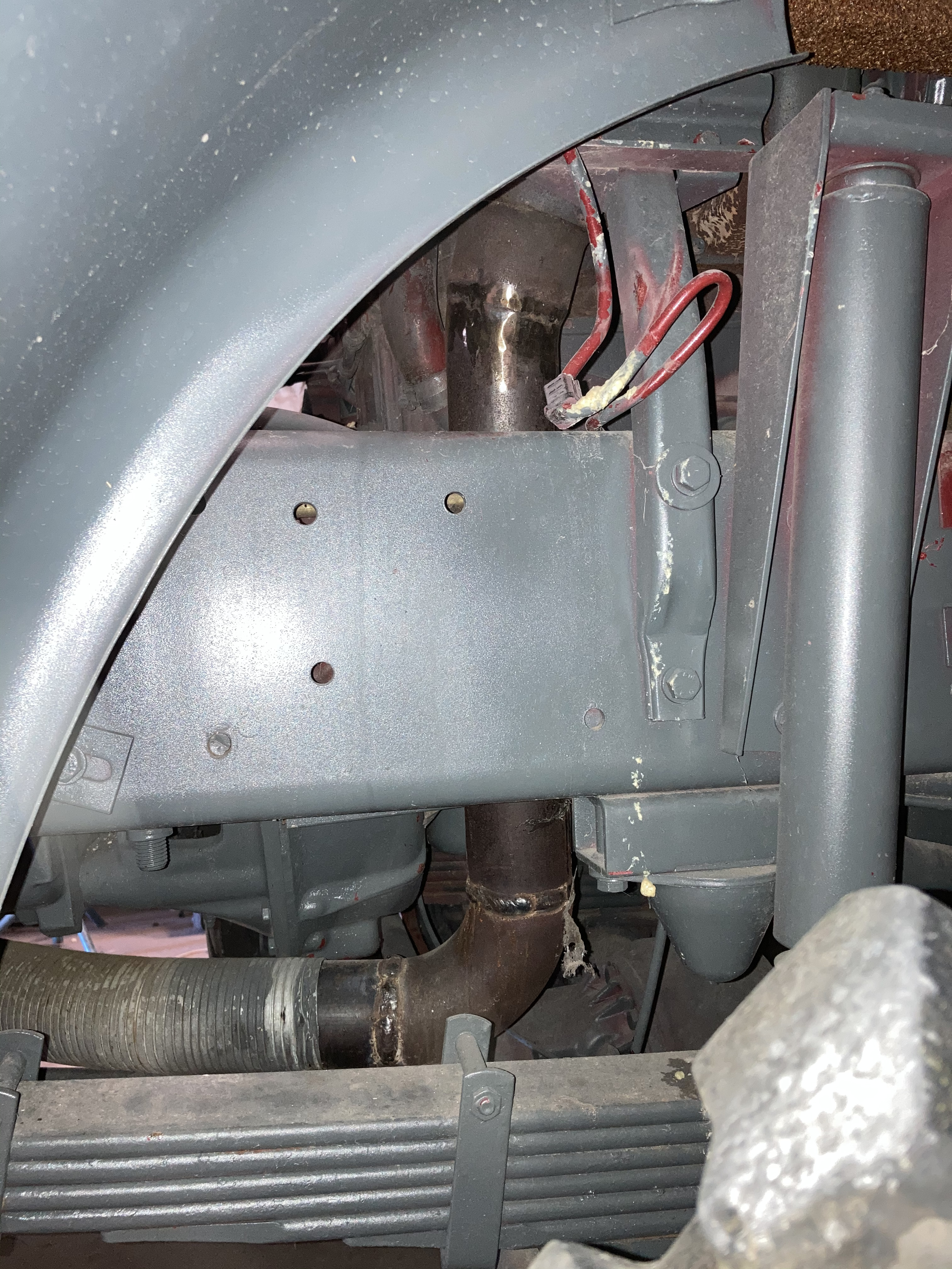

Salut ,
Je suis dans ton cas , j ai raccourci le pot et mis sous le châssis , le bruit est vraiment sympa . J ai même récupéré la plaque de support du pot qui était derrière la cabine , tu noteras comme Fab 38 j ai mis un flexible de pot
Il n est pas tout à fait terminé , je vais envoyer les gaz plus loin à l arrière
