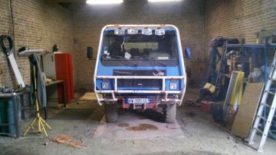

Bon comme pour le 4000, nouveau camion, nouveau garage, et ce coup ci pas à 30 bornes, à 30 mètres, de l'autre coté de la cour. Ca aide... bon c'est encore de la terre battue, hé comme à rolland garros
là ça prend forme tout doucement, encore quelques armoires métalliques à alignées et quelques longueures de racks, dingue tout ce qu'il y avait comme bordel de stocké dans l'ancien bâtiment, et je ne vous parle pas de ce qu'il y avait dans le trm.
Chapitre II ça aide...
hé oui que du bonheur de rentré du taf pas trop tard, je me jète sur le camion... Trouver une bricole qui prend 2h - 2h30.?.?.?. le vérouillage de cabine foireux. Ca pour verrouiller, il verrouille, il était GRIPPE ! coller par la rouille. A force d'y aller à grands coups de marteau c'est le petit axe du crochet qui à céder. à desfaut de chasse goupille un boulon diam 12 fera l'affaire, et pour poncer le trou du crochet
à suivre...
P.S. non je ne vait pas fixer les longues portées sur un tassal ( un tassal, des tassaux

Jolie grange pour le bestiau ! la au moins il y a de la place pour opérations a coeur ouvert ! Sur ce je vais chercher un moteur de 525 tds demain apparement hélas la 4HP22 ne se monte pas dessus , il va falloir se contenter d'une 5HP18 en auto car les manuelles sont bien en rapport 1:1 en 5 eme c'est confirmé donc ça va pas
si j'en trouve une propre ... j'ai aussi 2 opel omega sous la main pour pièces dont une boite auto , chouette !!!! Normalement avec tout ça je devrais commencer quelque chose ...

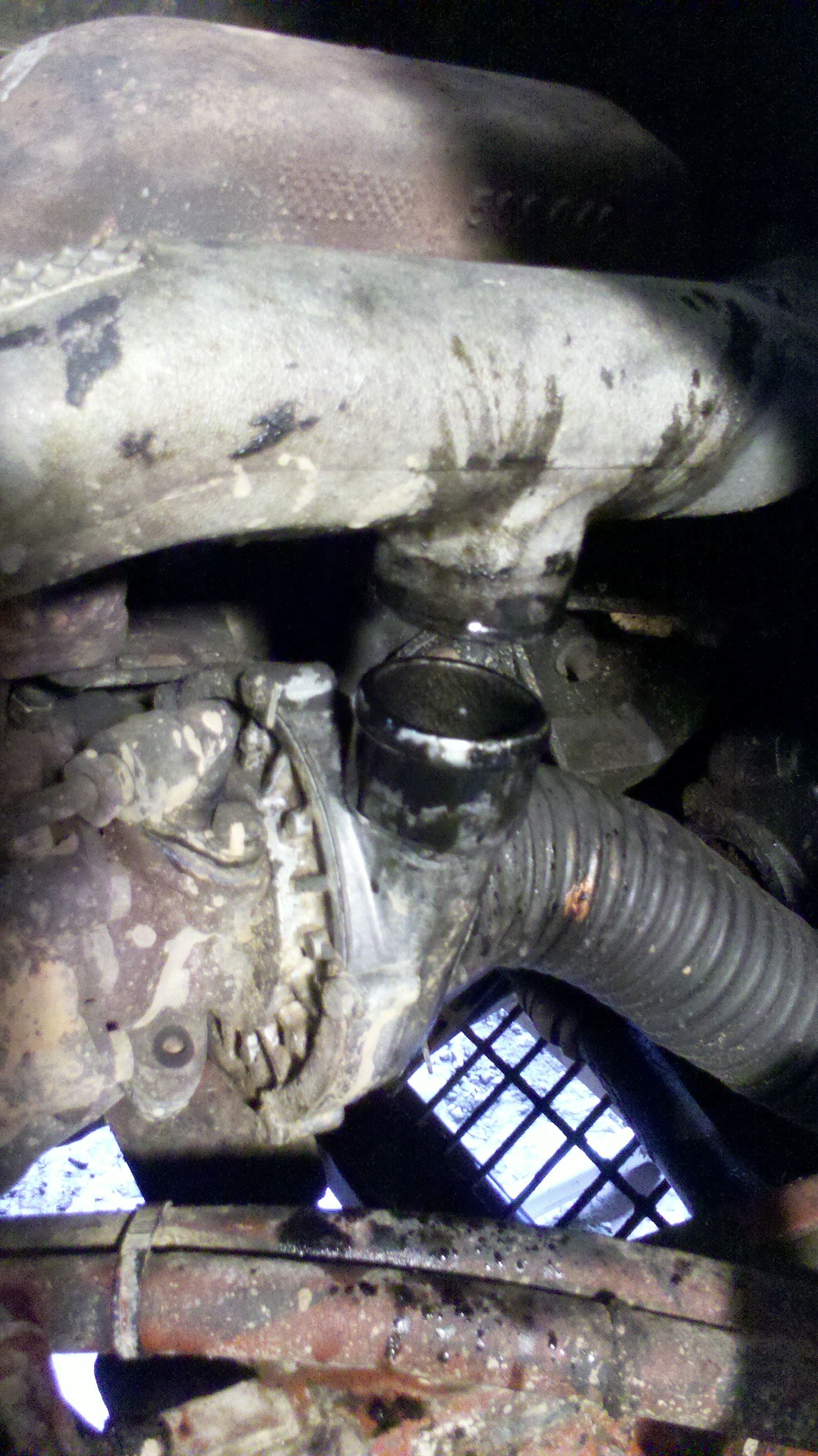

un nouveau moyen de faire ma vidange, je mets en route, j'accélère, et le turbo me sort mon huile
j'suis plus vert de ne pas avoir tapé la wase gate et monté mon water coo que de l'avoir peté....
