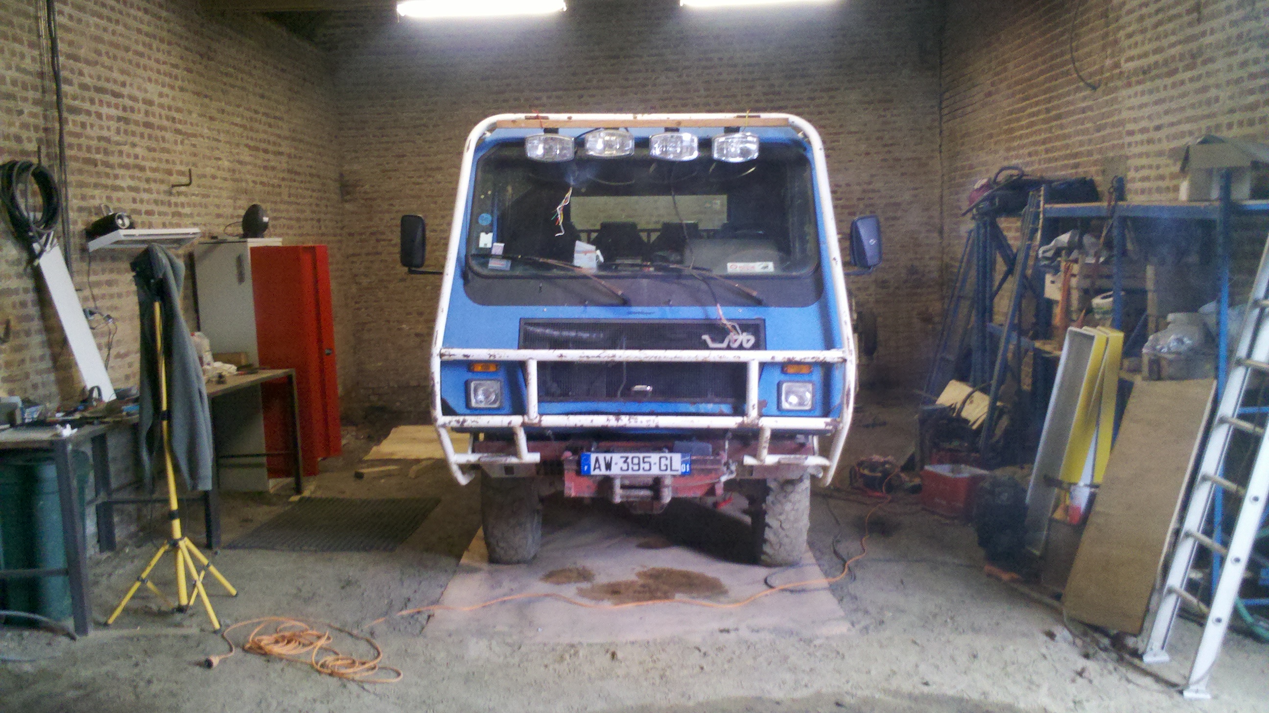

Bon comme pour le 4000, nouveau camion, nouveau garage, et ce coup ci pas à 30 bornes, à 30 mètres, de l'autre coté de la cour. Ca aide... bon c'est encore de la terre battue, hé comme à rolland garros
là ça prend forme tout doucement, encore quelques armoires métalliques à alignées et quelques longueures de racks, dingue tout ce qu'il y avait comme bordel de stocké dans l'ancien bâtiment, et je ne vous parle pas de ce qu'il y avait dans le trm.
Chapitre II ça aide...
hé oui que du bonheur de rentré du taf pas trop tard, je me jète sur le camion... Trouver une bricole qui prend 2h - 2h30.?.?.?. le vérouillage de cabine foireux. Ca pour verrouiller, il verrouille, il était GRIPPE ! coller par la rouille. A force d'y aller à grands coups de marteau c'est le petit axe du crochet qui à céder. à desfaut de chasse goupille un boulon diam 12 fera l'affaire, et pour poncer le trou du crochet
à suivre...
P.S. non je ne vait pas fixer les longues portées sur un tassal ( un tassal, des tassaux

Jolie grange pour le bestiau ! la au moins il y a de la place pour opérations a coeur ouvert ! Sur ce je vais chercher un moteur de 525 tds demain apparement hélas la 4HP22 ne se monte pas dessus , il va falloir se contenter d'une 5HP18 en auto car les manuelles sont bien en rapport 1:1 en 5 eme c'est confirmé donc ça va pas
si j'en trouve une propre ... j'ai aussi 2 opel omega sous la main pour pièces dont une boite auto , chouette !!!! Normalement avec tout ça je devrais commencer quelque chose ...

Chips
- Bientôt
- Messages : 1681
Re: Le Brutt de Chips
Cool ! t'en es déjà à réfléchir à l'encombrement.alors question
@ Hyppo : à tu étais obligé de tailler dans la cabine pour faire rentré le VM ?
parce qu'à y regarder de plus près à l'avant il y a la barre de direction qui passe juste devant l'indenor, ce qui induit de gratter vers l'arrière
@hyppo : comment t'y es tu pris pour les supports moteur BV, à tu laisser les anciens ?
Nan parce que moi c'est un peu le couteau sous la gorge que ça se précise aussi
un nouveau moyen de faire ma vidange, je mets en route, j'accélère, et le turbo me sort mon huile
j'suis plus vert de ne pas avoir tapé la wase gate et monté mon water coo que de l'avoir peté....

Houla c'est pas tout a fait trés bon ça ... Pour t'aider dans tes questions , j'ai été voir ce moteur de BMW , bon le gars sympa mais un peu "margoulin" ça fait pas net du tout et le moteur est stocké dehors même pas a l'abris
, donc j'ai pas acheté , par contre j'ai pris les cotes , tout est identique au niveau volume a l'indenor sauf le haut moteur et la volumineuse admission , ça doit passer mais trés juste dans le tunnel du Brutt sans découpe mais je me méfie car l'indenor est légerement incliné alors que le BMW ce pose debout , c'est la que je doute car le tunnel du Brutt est déporté vers la droite car plus etroit au niveau du frein à main ... Bref dans une semaine j'en saurais plus si je trouve un fichu moteur car les deux omega que je devais récupérer ne sont pas viable , car un moteur en panne et boite manuelle et une boite auto mais sans calculateur ! et comme apparement sur les opel il y a beaucoup de differences entre les modeles je ne peux pas monter un calculateur de moteur à boite manuelle sur celui à boite auto

en fait j'ai acheté le véhicule déjà modifié ainsi, je ne connaissais pas le montage d'origine mais je peux te répondre:Chips a écrit :...
@ Hyppo : à tu été obligé de tailler dans la cabine pour faire rentré le VM ?
oui le moteur a été reculé et le tunnel dans la cabine a été prolongé jusqu'a l'arriere.
si bien d'ailleurs que cela fait une plate forme sur laquelle tu peux dormir si tu veux
pour ce qui est des supports de boite ben c'est simple... je crois qu'il n'y en a pas en fait... de mémoire...
par ce que coté moteur elle est fixée par la cloche sur ce dernier bien-sûr, et a l'arriere elle est fixée au transfert puisque sur les range il n'y a pas d'arbre intermediaire, les 3 sont boulonnés a la suite les uns des autres. donc ce sont les fixations du transfert qui reprennent les efforts de la boite... et ces dernieres sont faites maison du fait du transfert différent, mais ils ont utilisé des bouts du berceau du transfert d'origine.
c'était d'ailleurs assez amusant au début lorsque j'ai pu regarder un brutt d'origine sous toutes les coutures...de comprendre quelles pièces avaient été détournées de leur usage premier...et sous quelle forme elles avaient ensuite été réemployées.

@hyppo : ok, ça m'em....de de toucher à la cabine
à voir ce que ça dira une fois le bébé présenté à sa mère ... je trouve ça fou d'avoir comme supports ceux du moteur et ceux de la BT pour le tout. C'est pas ça la source de tes tremblements?

pour la perte de place ou pour le travail que cela représente?Chips a écrit :@hyppo : ok, ça m'em....de de toucher à la cabine![]()
par ce que c'est qu'une tôle pliée deux fois pour faire un tunnel , un coup de meuleuse et un peu de soudure...
je voudrais pas dire de conneries mais il me semble que c'est monté comme ça d'origine sur le range.Chips a écrit :je trouve ça fou d'avoir comme supports ceux du moteur et ceux de la BT pour le tout. C'est pas ça la source de tes tremblements?
en revanche la sortie sur le coté droit alors que les ponts du brimonts eux sont centrés c'est moins heureux pour l'angle des arbres.
on dit que déjà sur les ranges les transferts borg warner n'aiment pas la prise d'angle due aux surélévations...
dans le brutt il est servi de ce coté la... c'est plus ça le problème... je pense

C'est plus le fait de modifier la cabine, le fait de ne pas la laisser d'origine. Et puis la gène pour les deux passagers du milieu. Pour ce qui est du travail, c'est 1/2 journée.hippo a écrit :
