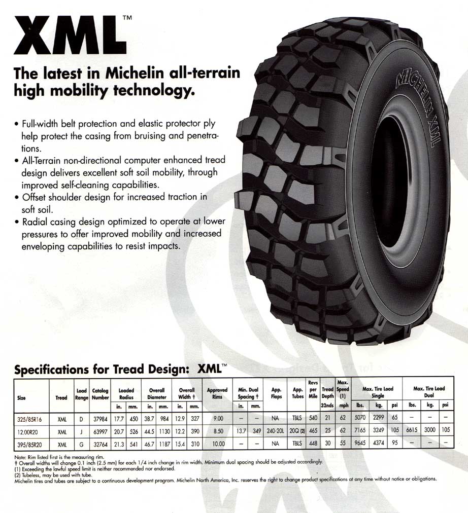

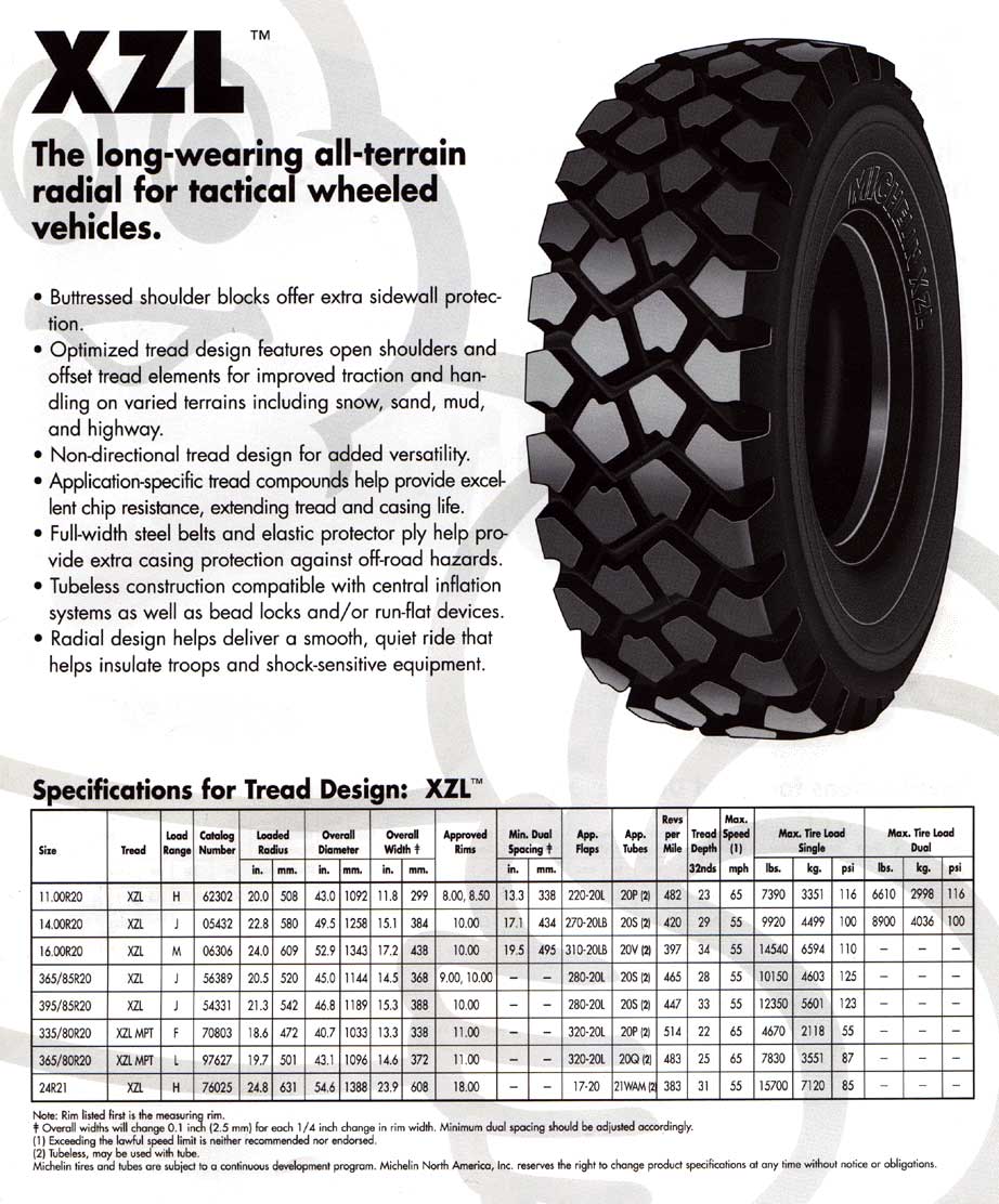

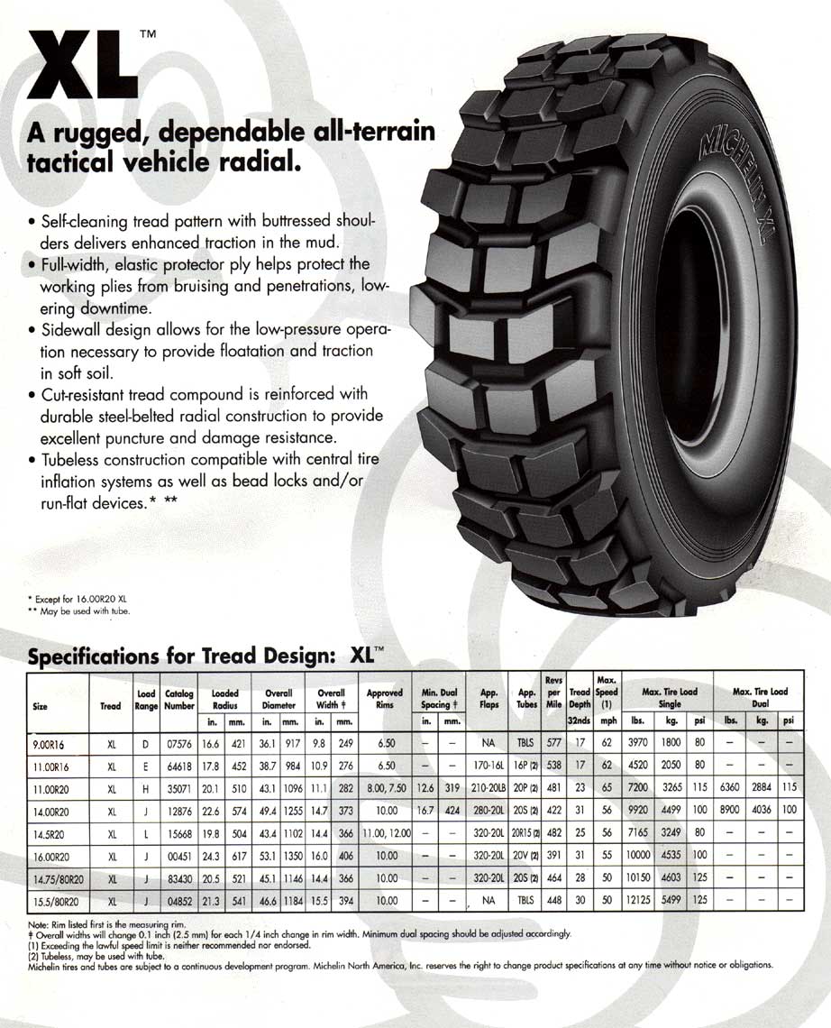

dernièrement j'avais fais une petite recherche pour des pneus en 900R16
Alors voilà quelques profils trouvés
Le célèbre Michelin XZL Le Michelin XY Mixte plutôt route Le Michelin XL Mixte plutôt TT Le Michlin XS Le spécial Sable Le Dunlop Track Grip Le Fédina Scirocco Terrain Gras Le petlas NT3 Pneu remorque indice de vitesse faible Il y en a encore quelques'un mais il faut fouiller, dans des tailles légèrement inférieur il y a beaucoup plus de choix.
Salutations Gil

Le profil XZL est typé 80% hors route 20% route. Il est très bruyant, tout le monde est Ok là dessus et sur le fait que ces pneus ont une tenue de route mauvaise ( à très mauvaise sur route humide) Je suis actuellement monté en 750R16 XZL Michelin
