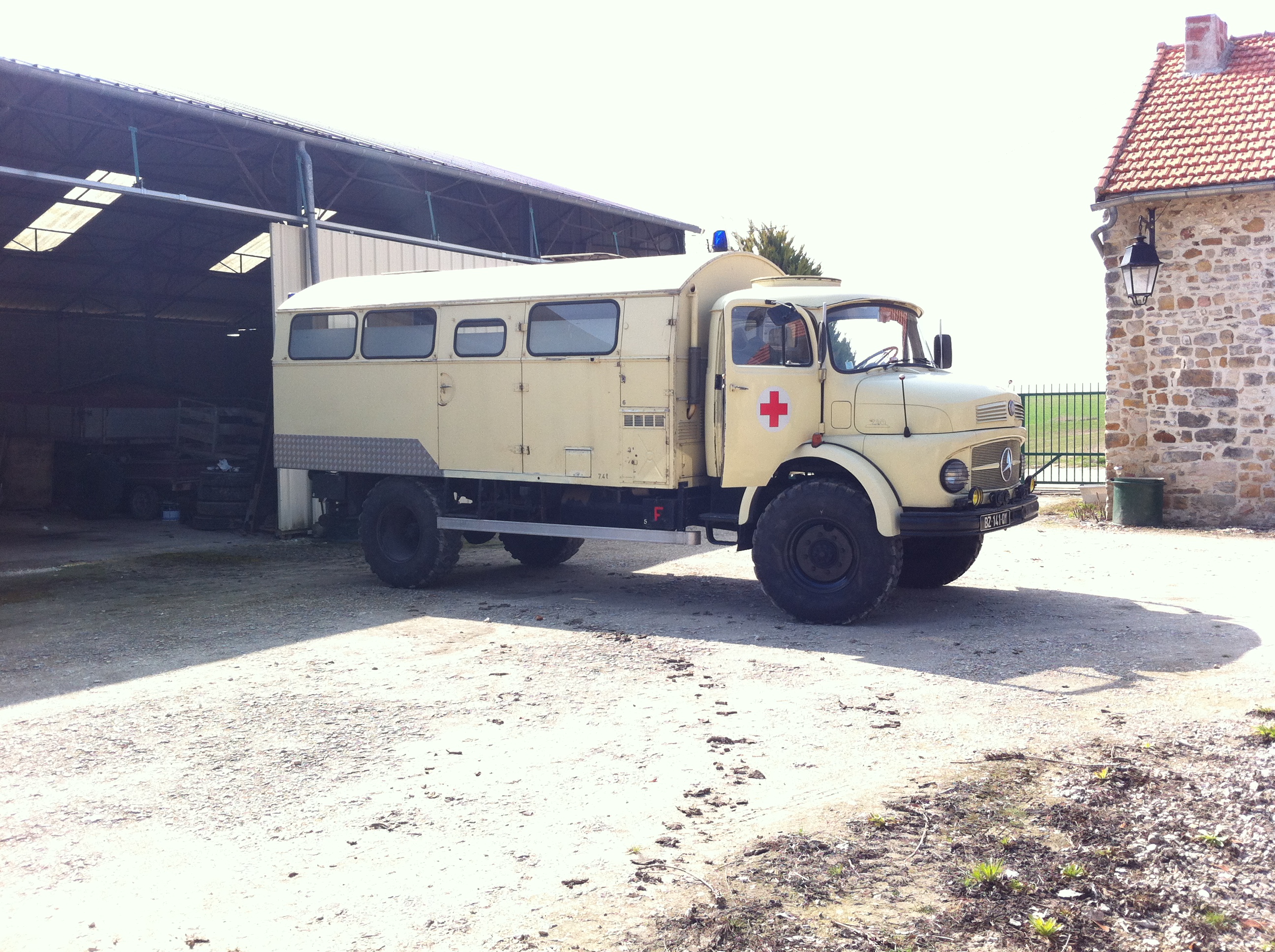

Re: le veau! (mercedes LA710KR)
hop!
des niouzes!

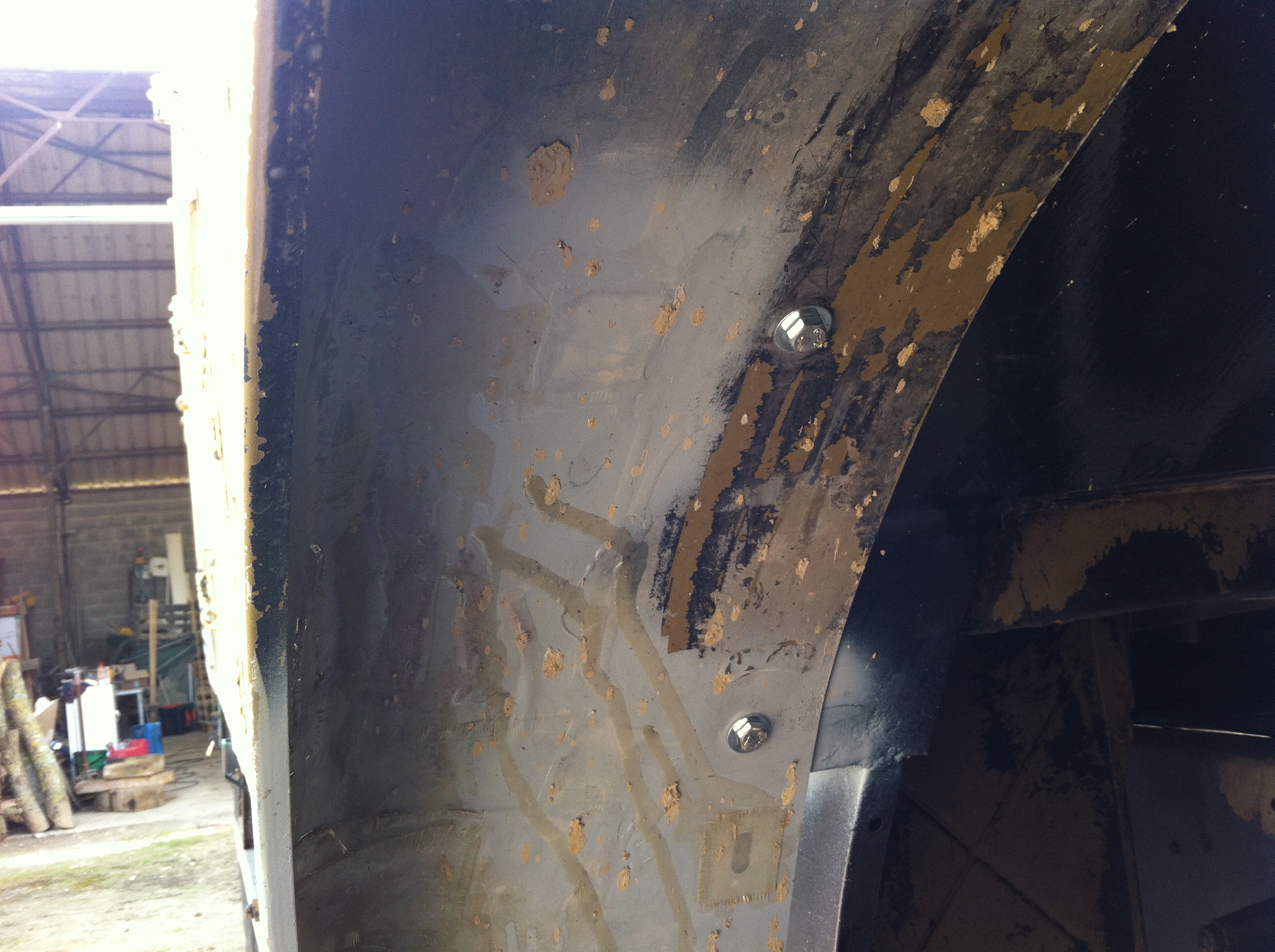

mes ailes ont été découpées-tordues-resoudées, et ca passe au poil pour l' ouverture des portes et ce soir, j' ai joué de la résine pour enjoliver tout ca. ne pouvant le faire dehors à cause du froid et de l' humidité, j' ai fait ca au salon et les vapeurs me montent au cerveau...
hier, petite sortie dans la cour: au fait, si l' un d' entre vous connait la référence (ou sait comment la trouver, ou bien encore a la pièce en trop chez lui) du moteur d' essuie glaces d' un 710, en 24V, je suis demandeur! (disons, pas le moteur complet, juste la partie bobinage)
des niouzes!

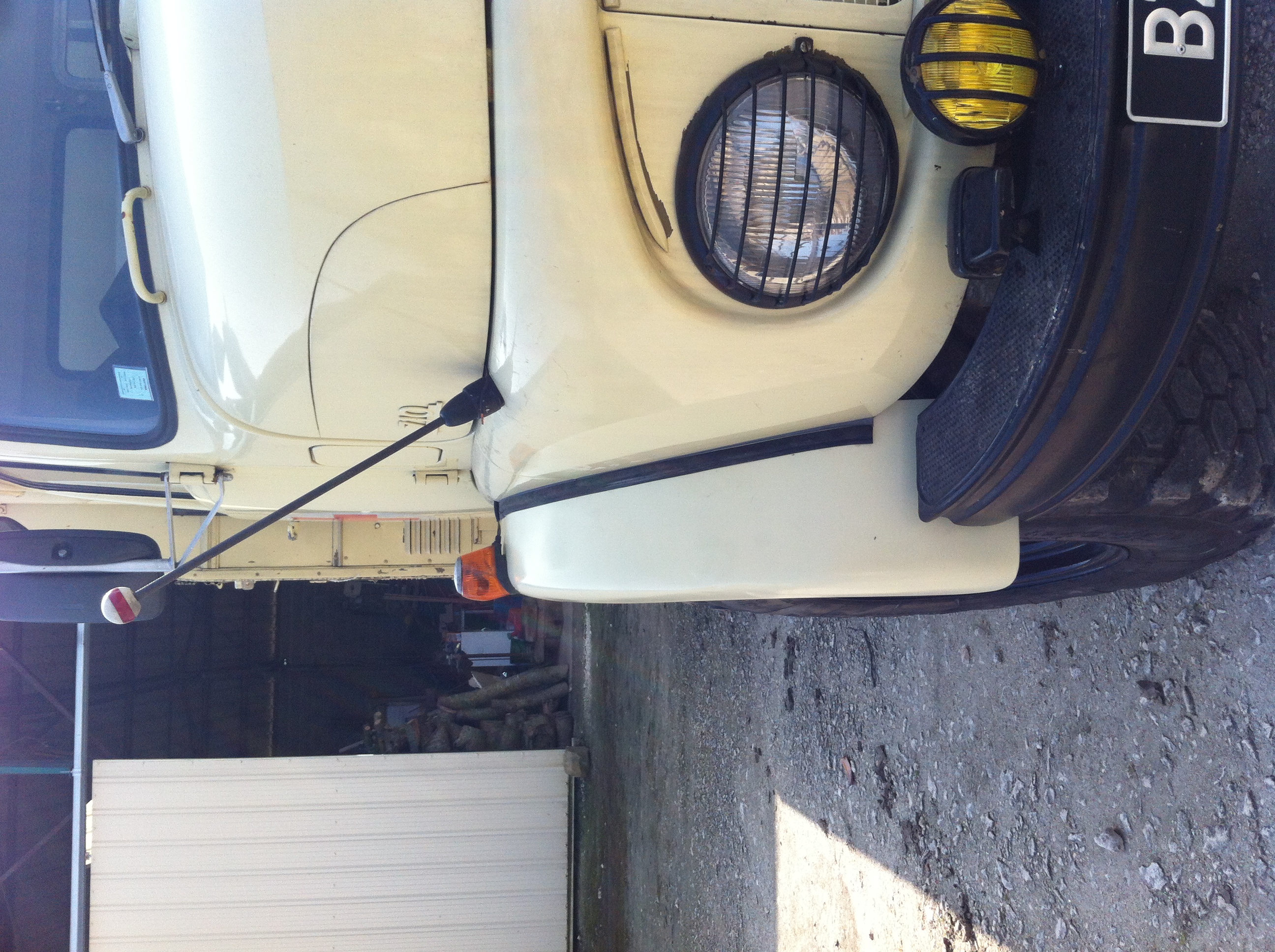

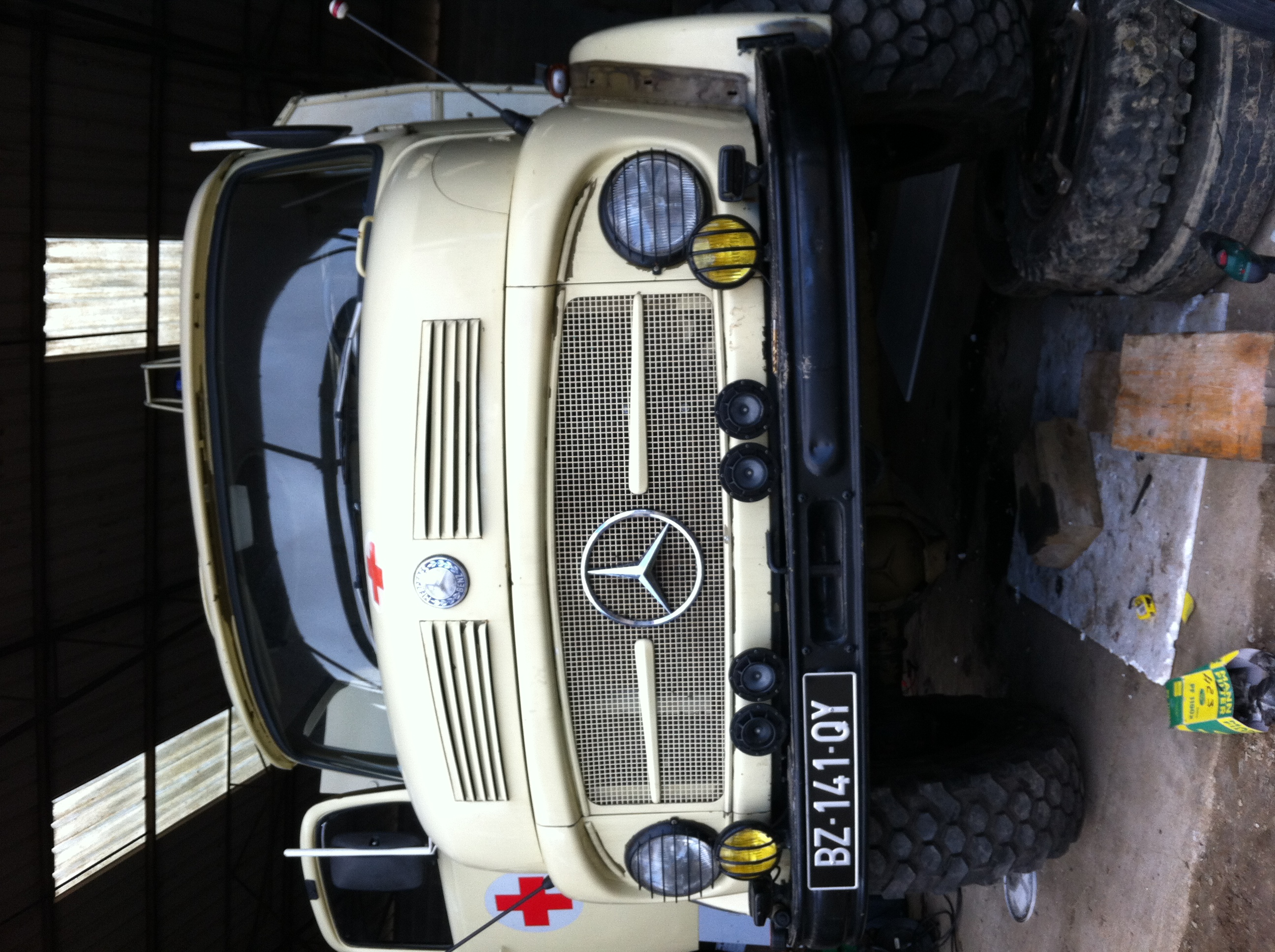

Salut Gaël ,
C' est clair que ça lui change de goule ces nouvelles shoes
Sur les photos je vois que tu as bigrement écarté les ailes , tu
pourrais nous faire quelques clichés sur tes découpes et autres changements ?
A+ Laorans
A+ Laorans
ca viendra pour les photos. je suis en train de résiner tout ca.

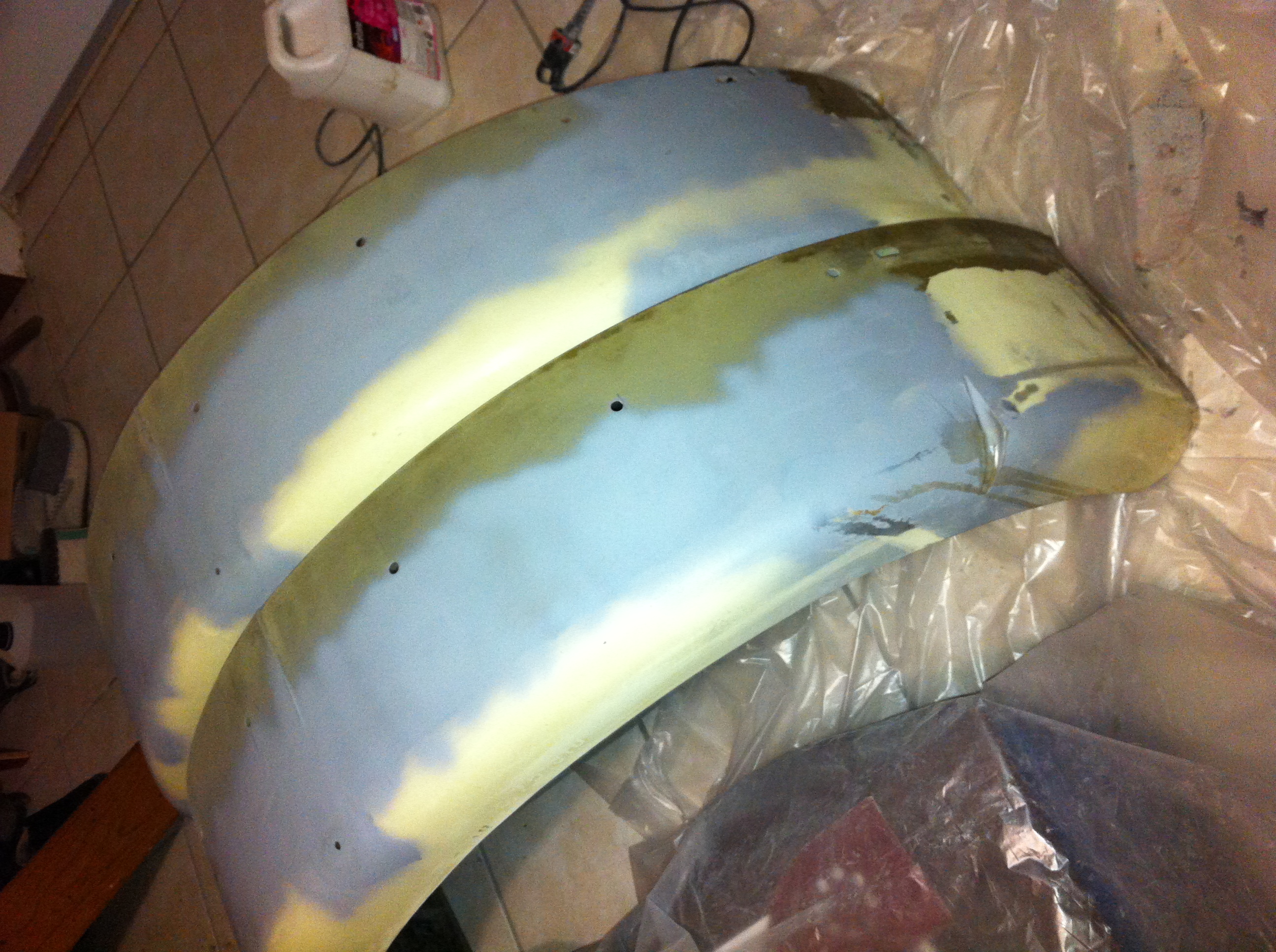

le travail de ce soir:
mes ailes, photo prise à la va-vite, mais en cours de travaux.

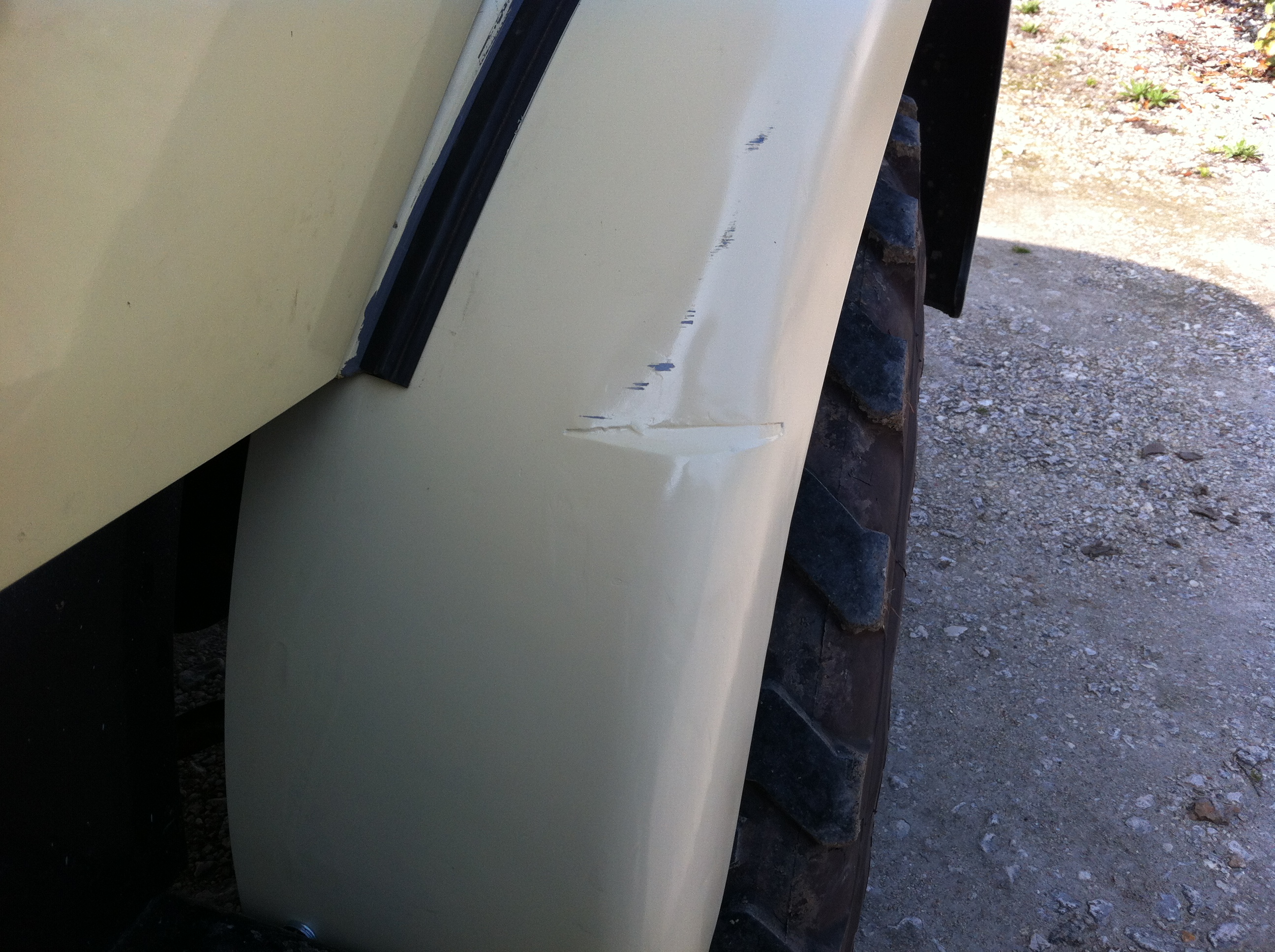

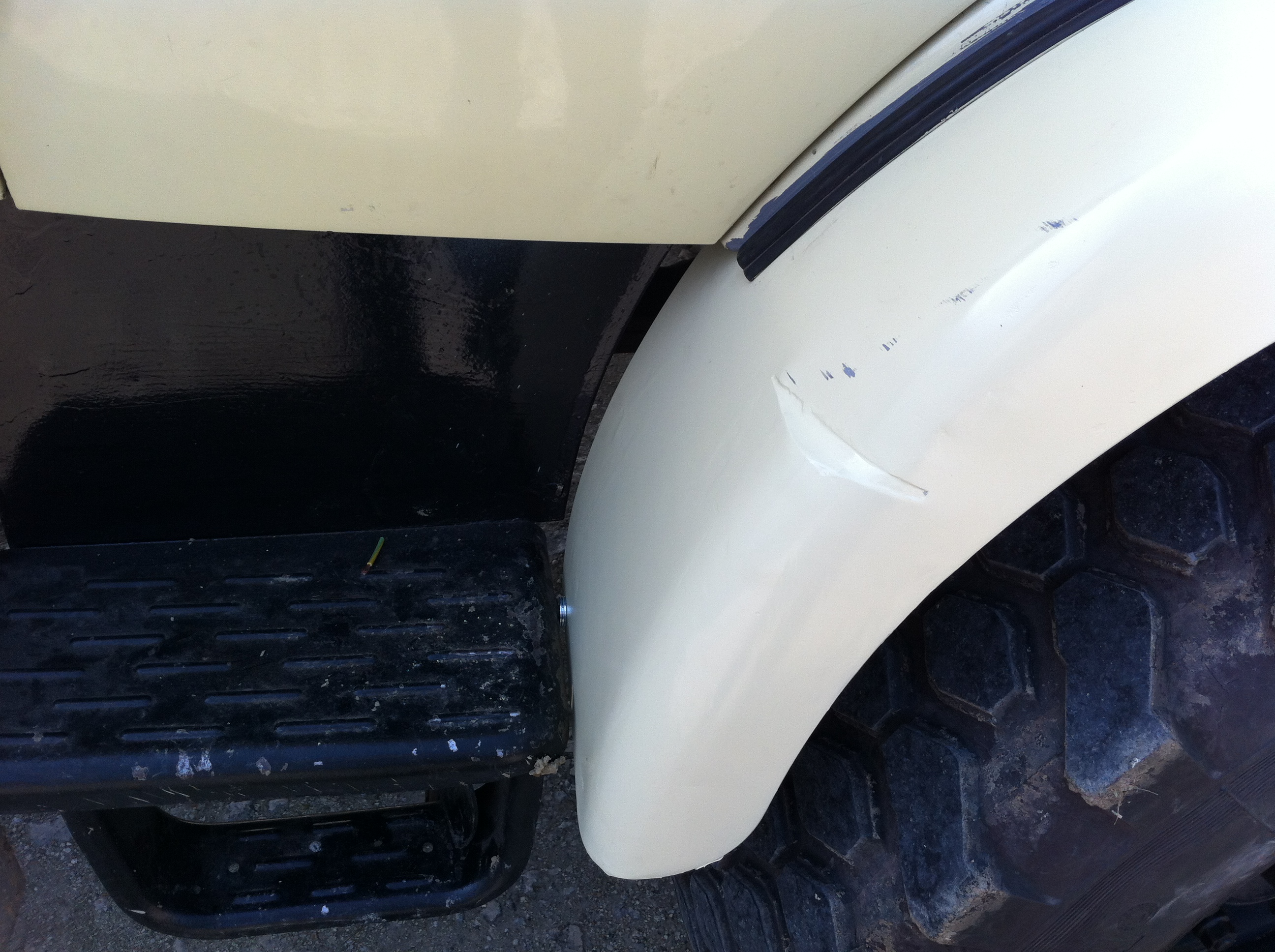

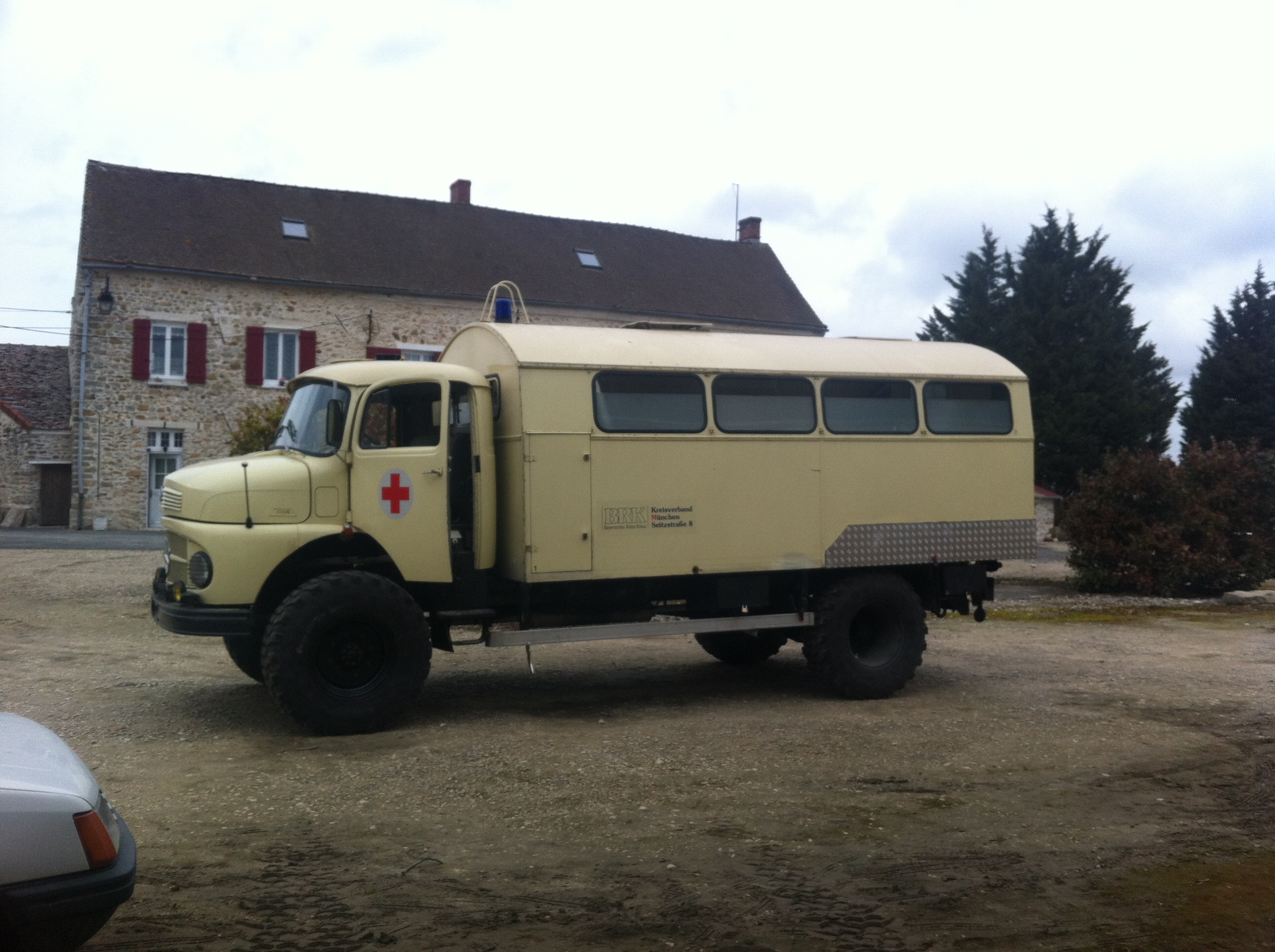

aujourd' hui, montage des ailes du camion, et un petit tour sur la route, pour le plaisir. le changement de roues m' a fait gagner 15km/h en pointe (82>97!) mais on est bien plus peinard vers 60, 70.
y' a un truc qui touche les roues sur les dos d' ane. sûrement les ailes qu' il va falloir retravailler. mes clignos marchent plus. mais je suis heureux comme tout de l' avoir fait rouler.
ah, au fait, 100 euros le plein. et j' etais pas encore sur la réserve ....
la conso doit tourner à 15 litres environ. (calcul bientôt)
