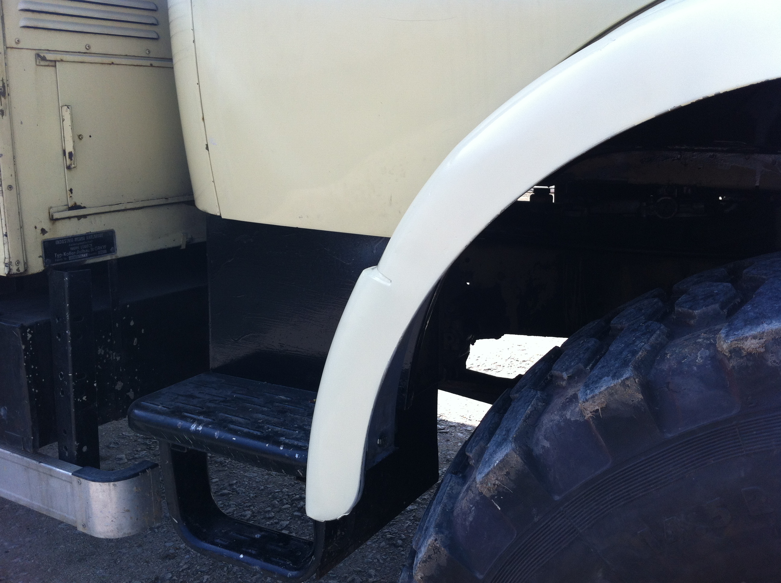

Re: le veau! (mercedes LA710KR)
le travail de ce soir:
mes ailes, photo prise à la va-vite, mais en cours de travaux.
aujourd' hui, montage des ailes du camion, et un petit tour sur la route, pour le plaisir. le changement de roues m' a fait gagner 15km/h en pointe (82>97!) mais on est bien plus peinard vers 60, 70.
y' a un truc qui touche les roues sur les dos d' ane. sûrement les ailes qu' il va falloir retravailler. mes clignos marchent plus. mais je suis heureux comme tout de l' avoir fait rouler.
