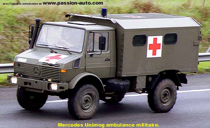

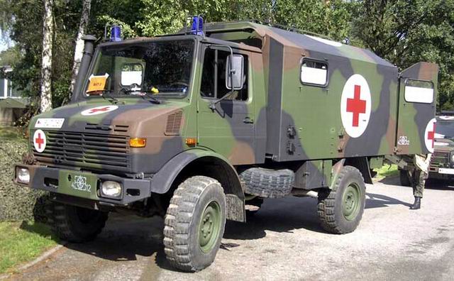

Message par j-loo »
bon, allez, ca y est !!
je recherche activement une cellule !!
celle de mog bizauté en haut (avec les angles coupé en haut) semble correspondre exactement à mon projet !!
3.10m ou un poil plus de long, 2.10 (ou un poil +) de large et 1.40 à 1,60 maxi de haut !!
ca ressemble à celle des J5 mais en beaucoup moins haut !
et comme je vais y mettre un toit relevable au dessus ............ 8) (offert par oliv, merci à lui)
si vous voyez des annonces que j'aurais raté, merci de me dire !!
