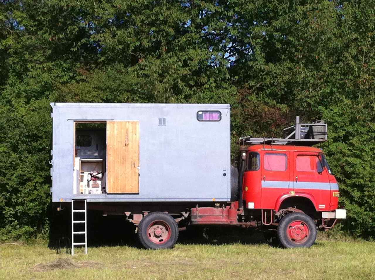

Je n'avais jamais vu ton camion avec un peu de recul Caroline...il a un pu....de porte à faux! c'est impressionnant!
TEAM DRIV'EVENTS
Re: le pompier de lapetite
L'empattement court joue du trompe l'œil.
hihi, pour le PàF c'est ce qu'il se dit, Bastien
Il n'en n'est pas moins maniable, les essais sont à poursuivre.

c'est vrai quebpoursin a écrit :Je n'avais jamais vu ton camion avec un peu de recul Caroline...il a un pu....de porte à faux! c'est impressionnant!
elle mesure combien d'ailleurs ?
olive
Sûrement
On sait ce que l'on perd on ne sait pas ce que l'on gagne.
La config actuelle est pas trop mal . Le snork est dégagé, la cabine bascule aisément, l'accès est aisée s'il y a besoin d'intervenir sur la méka, le sotckage de la roue convient. Il manque un palan en position adéquate. La caisse fait environ 21 m3.

Je serai curieux de connaître la répartition des masses, bien qu'il est certain que le moteur et la cabine sont au moins aussi lourd que la cellule...
Les risque de weeling au démarrage sont assez faible finalement
TEAM DRIV'EVENTS
La cellule est poids plume, son aménagement quasi dérisoire. Je ne connais pas la répartition des charges. On peut toute fois noter que l'essentiel est porté sur l'essieu avant où se trouvent les réservoirs d'eau (200 l). D'ailleurs 200/300 kg de plus sur l'essieu arrière n'est pas négligeable, ce constat a été fait lors du transport de 6 pneus.

a mon avis le paf est au maxi
soit 2,216 m sans ferrures et tu dois avoir encore droit de rajouter 0,12 m pour arriver à 2,336 m à condition que K-RO est un empattement "N" et un treuil ... il me semble que oui, à confirmer
sinon sans treuil c'est 2,028 m et 2,148 m avec ferrures
notez qu'on perd env 19 cm de caisse suivant qu'on ai le treuil ou non ... soit sur une caisse de 2m50 de large sur 2,30 de haut environ 0,475 m2 au sol et 1,09 m3 ...ça parait pas mais c'est une réserve d'eau de 1000 litres ... ce qui n'est pas négligeable
le problème est qu'il faut rallonger le châssis ... cela peut-être couteux , pour palier à ça et pour aussi conserver un bon angle de sortie, j'envisage de couper en bias la caisse
comme le bahut le permet au niveau charge moi je dis paf maxi !!!!!!!!!
olive

Le PàF du tonton est au max.lapetite a écrit :le 18/07/10 p.2
A yè mesuré : Pour le cachalot : 440x220x220
Chris je te file les infos par mp
ahhhhhhh Alzheimer me guette ...
4,40 c'est effectivement ce que j'avais calculé mais en collant la caisse au max de la cabine (à ras des fixations arrière de la cab et en déplaçant le snorkel )
merci
