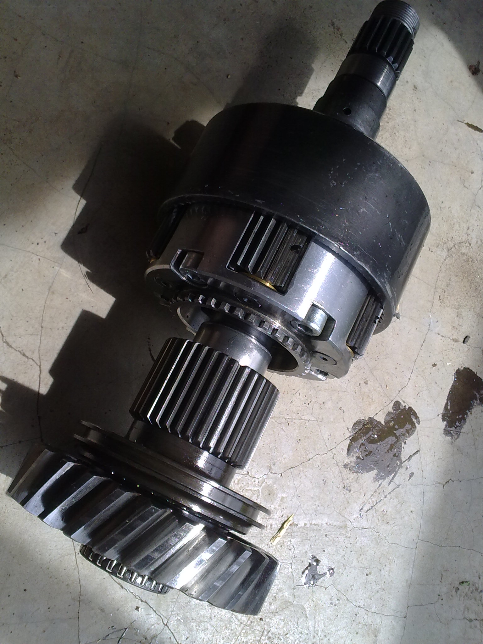

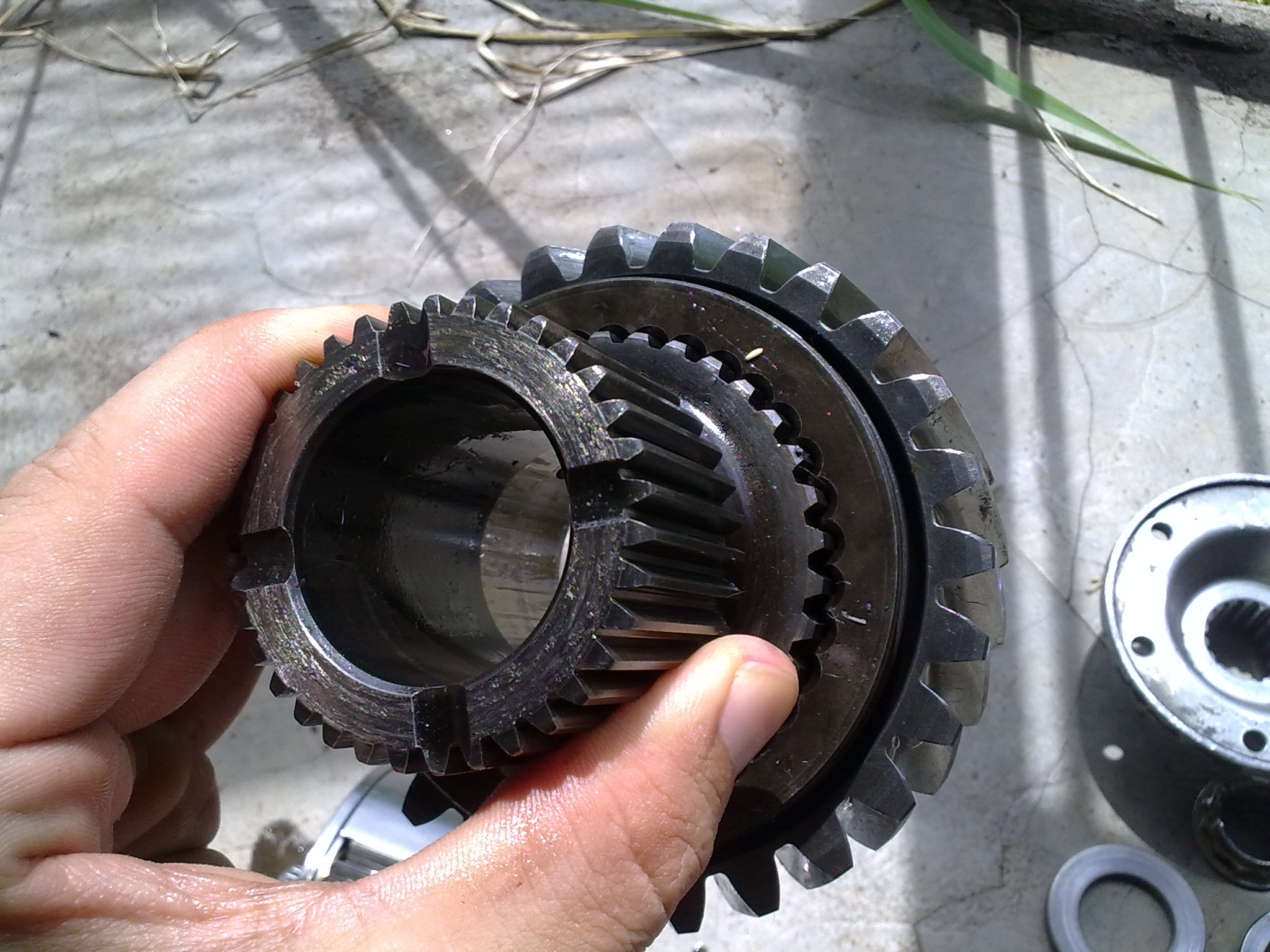

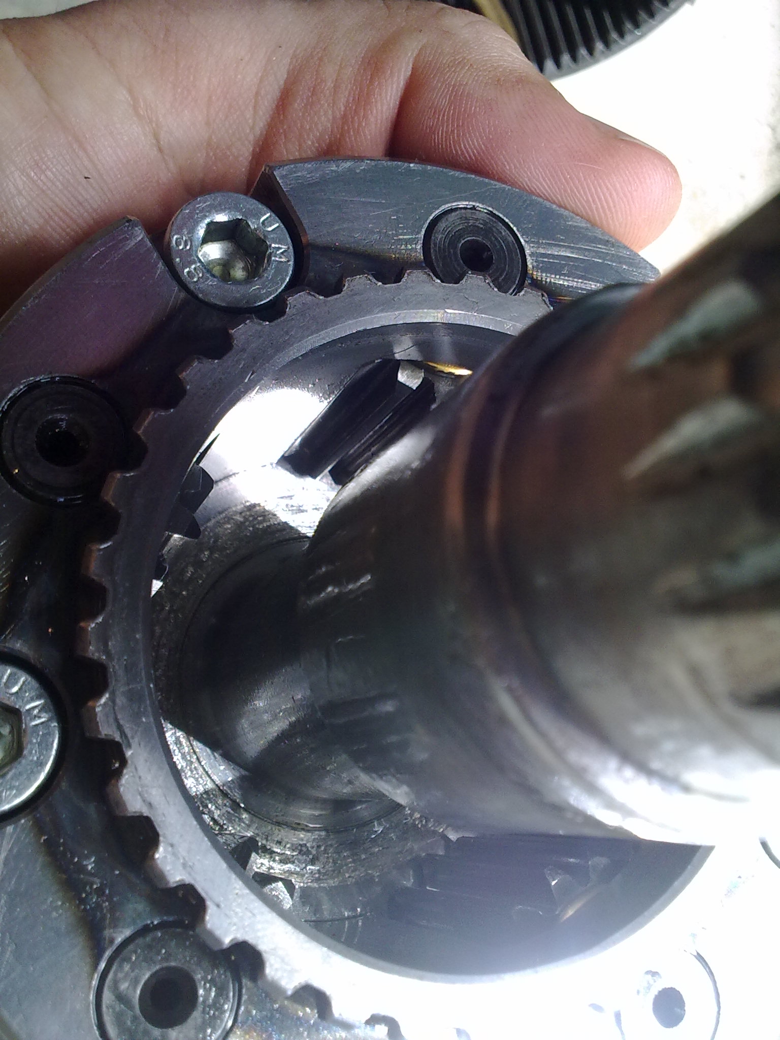

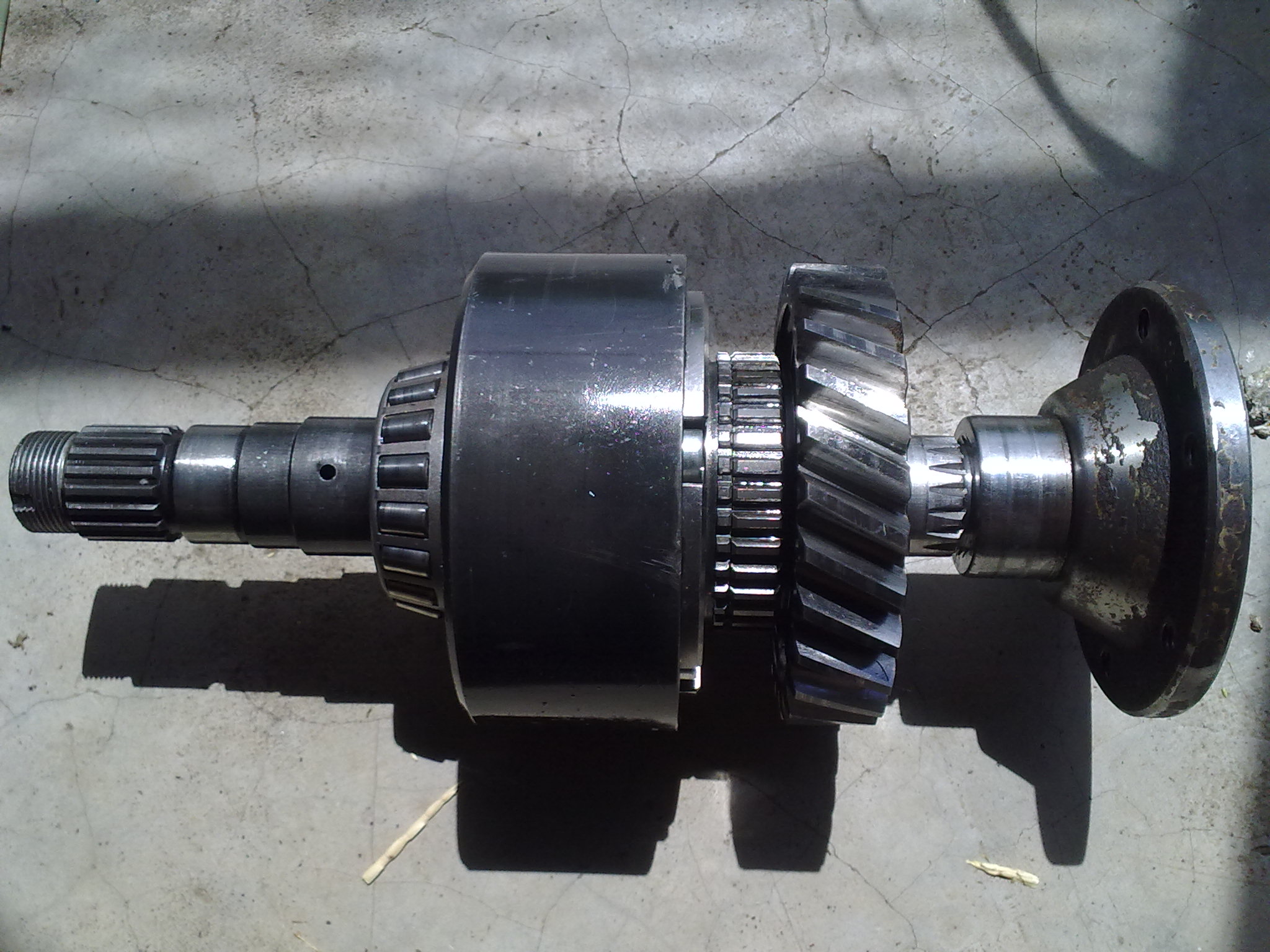

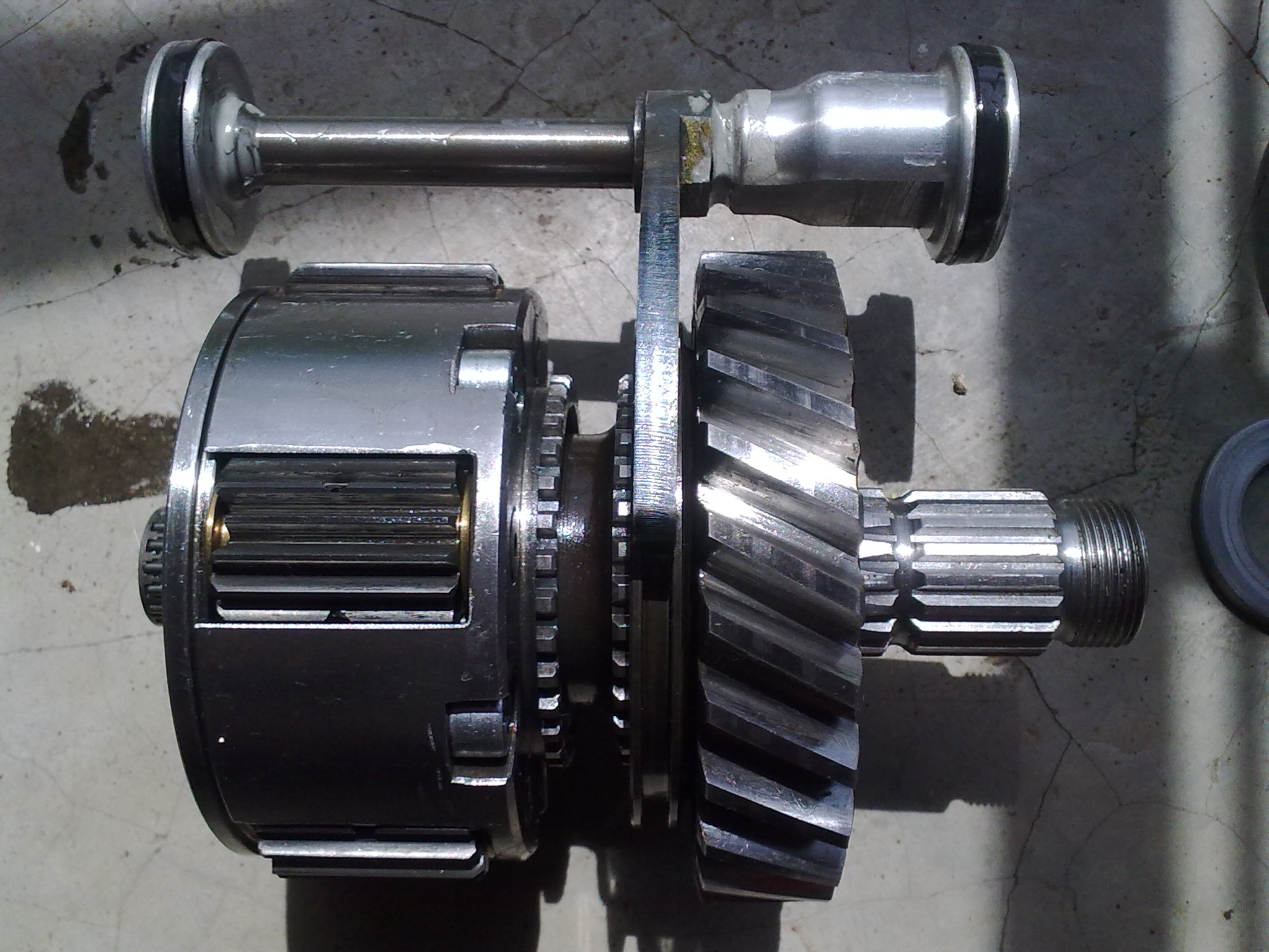

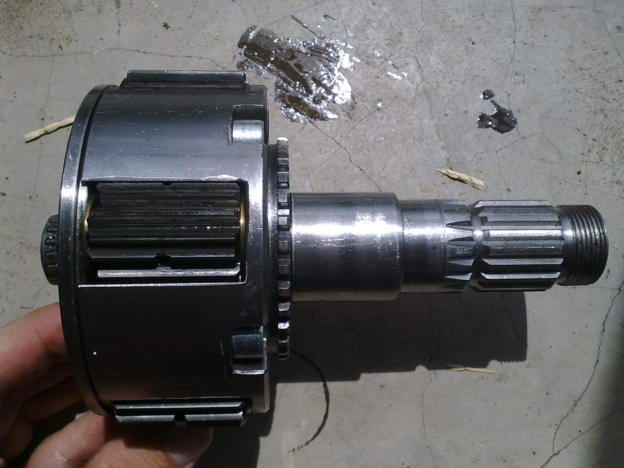

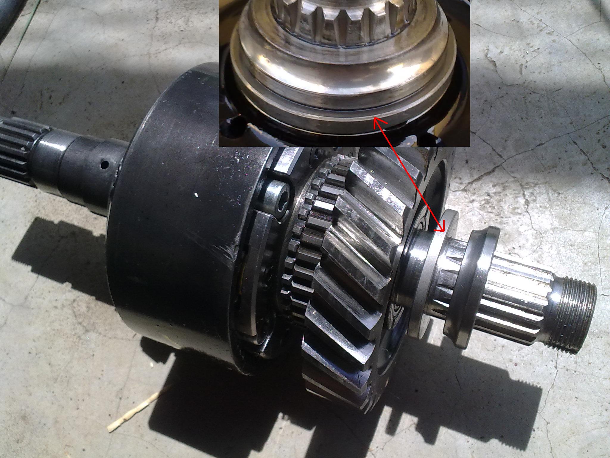

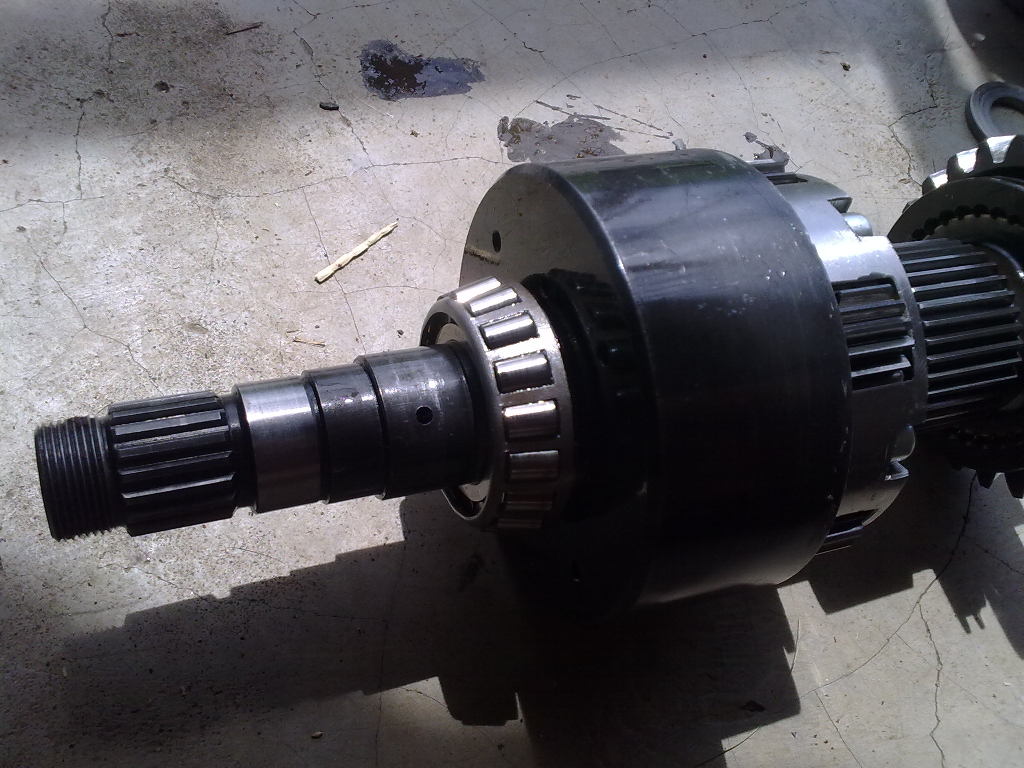

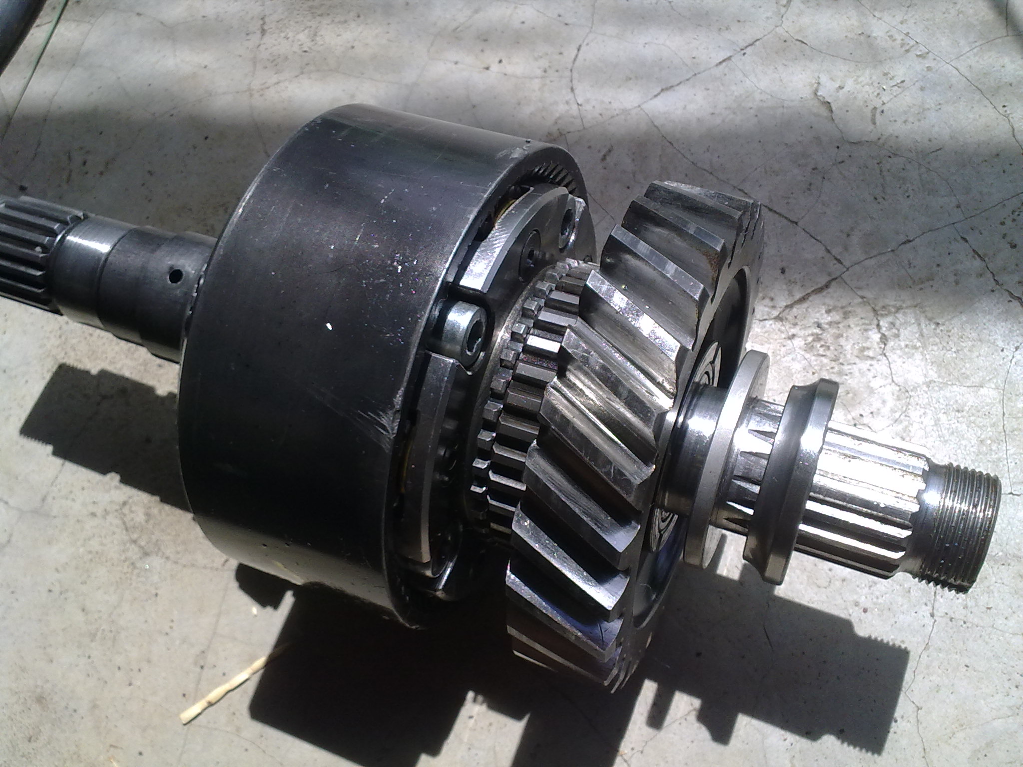

Voici donc quelques clichés du transfert...
Voili voilou, si il y a besoin de précisions, n'hesitez pas, cette boite adore se faire photographier !!! :mrgreen:

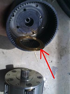

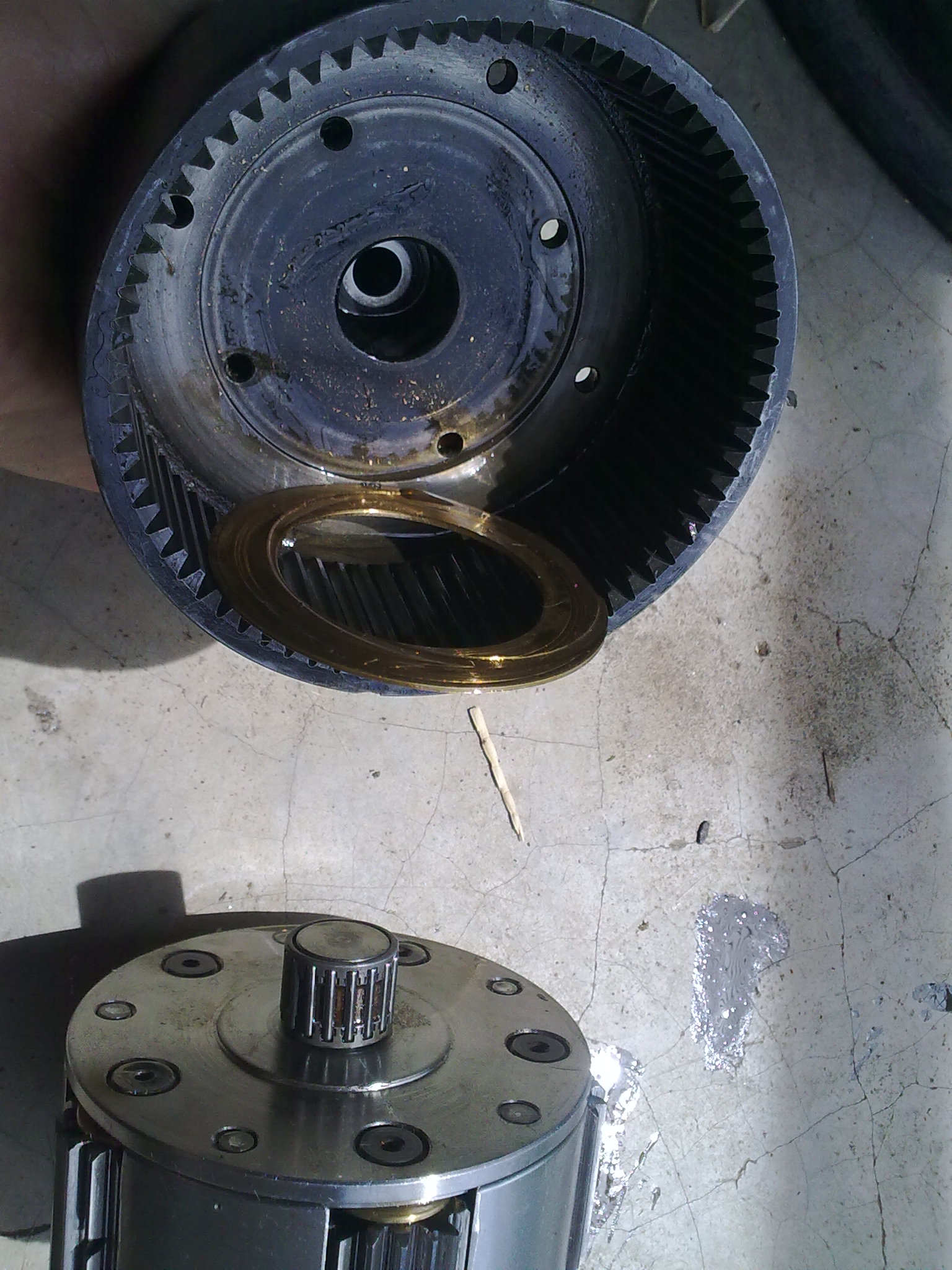

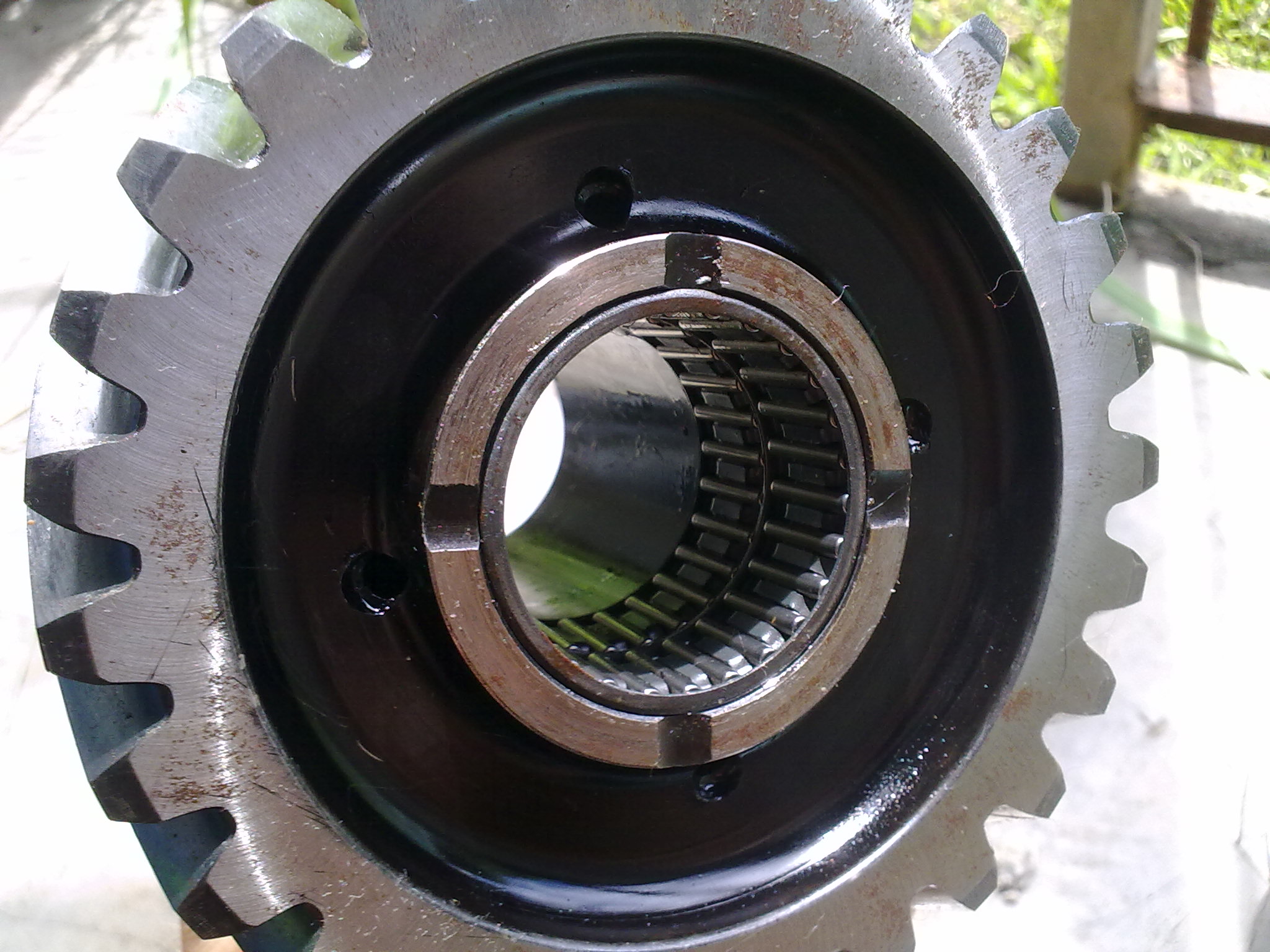

Parle moi de cette rondelle, c'est toi qui l'a crée ? Était-elle là?
Messages : 5919
Re: ced...votre nouveau copain de jeu (et son casse-tête!)

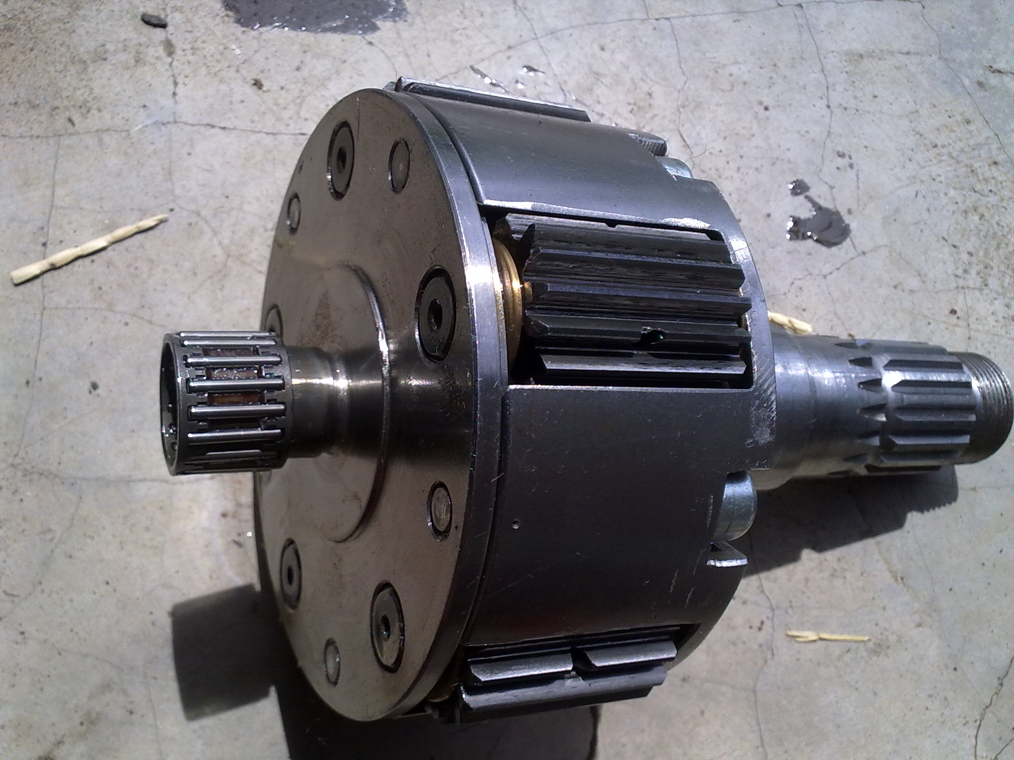

hippo a écrit :... il faudrait voir ce qui tient l'autre coté de l'arbre... mais j'ai l'impression qu'il n'y a qu'un recentrage dans la couronne de l'arbre de sortie arrière.
Tout juste Auguste, juste un roulement à aiguilles :wink:
Nomade a écrit :cette rondelle, c'est toi qui l'a crée ? Était-elle là?
Même question! Je ne l'avais pas détectée sur tes précédentes photos... Contrairement à Daniel.

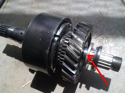

Merci pour les photos cédric, à partir de ça une personne motivée peut faire le schéma de votre transfert maintenant.
Par contre il faut préciser que sur la photo ci-dessus la bague du roulement tout à droite est montée à l'envers sur l'arbre :wink:

Oui, c'est vrai, j'ai déconné sur le sens de la bague de roulement...
Alors, cette rondelle:
C'est elle en fait qui bute contre la portée de l'axe et non la bague du roulement comme je le disais.
Pour corriger mes conneries... Une fois en place, il y donc sur une face de la bague la portée de l'axe que j'ai fait refaire, et de l'autre, la bague du roulement.
Mais rassurez vous, le problème reste le même... Cette rondelle frotte actuellement contre l'engrenage et ça bloque...

Ah oui, j'ai oublié de répondre entièrement à la question... :shock:
Non, ce n'est pas moi qui l'ai faite...

Ced, parle moi de cette rondelle: :?:
- en bronze?
- les traces dessus (que l'on voit mal ) sont elles des ellipses pour le graissage ou bien comme elles semblent l'être le résultat d'un mauvais montage avec serrage en travers?
- tu confirme qu'elle est sur la photo là ou tu l'as trouvé?

une fois de plus... notre expert en analyse photographique a encore frappé :mrgreen:
c'est vrai sue c'est louche cette forme :roll:
sinon la fameuse rondelle là:
sur laquelle Daniel se posait des questions déjà plus haut...
est on sur que c'est sa place?
je me répond à moi même :mrgreen: ... non à priori elle est bien là...
n'y a t'il pas moyen de la filer a un tourneur pour qu'il en enlève un peu ne laissant qu'une colerette centrale coté engrenage qui vienne en appui sur l'épaulement et non l'engrenage lui même?
remarque ça doit pas être évident de faire tenir une rondelle comme ça dans les mords d'un mandrin :?
je me répond à moi même: non sinon c'est l'engrenage qui ne serait plus tenu en place :oops:
il ne faut pas que celui ci encaisse le couple de serrage de la tulipe extérieure mais il faut malgré tout le moins de jeu possible entre cet engrenage et la cage de roulement :?
oubliez donc... :oops:

Une autre question Ced
pourquoi cette pièce a changé ? ou bien il y avait une deuxième pièce collée sur la première photo (vignette )?
dis nous!
ps j'ai bien compris que pour la photo la cage de roulement a été inversée

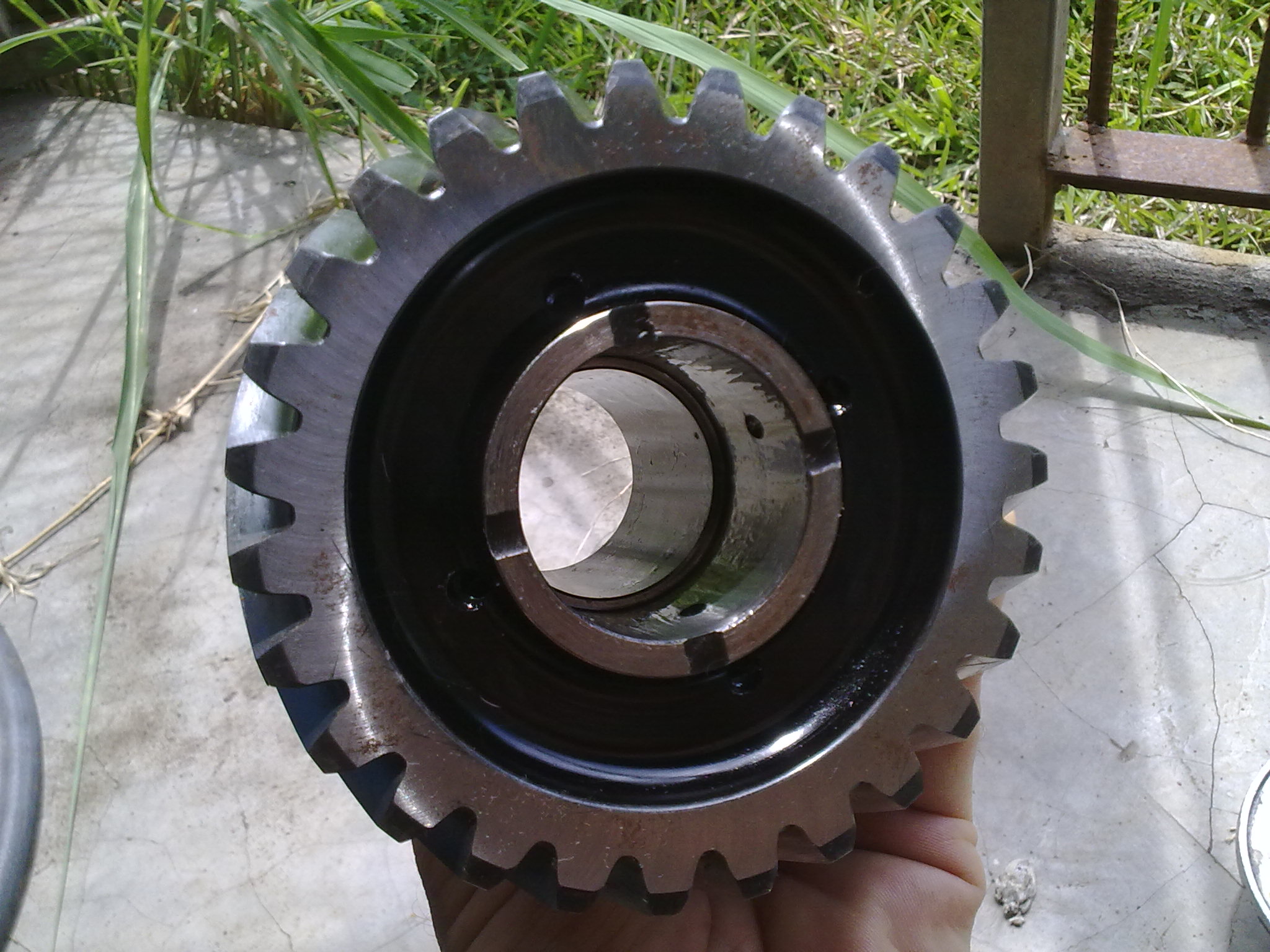

Daniel et Pascal,
Eh bien, oui, c'est configuré comme ça... Rien n'a changé.
Cette grosse rondelle est sensée être contre la portée sur l'axe et il doit y avoir un léger jeu du coté de l"engrenage de manière à ce que cela puisse tourner...
Vous remarquerez que l'engrenage a sur le flanc des petits renfoncements, sorte de petits trous qui servent je pense à faire passer de l'huile partout. Ces trous ont toute leur utilité dans ce cas puisque la rondelle est fixe alors que l'engrenage tourne...
C'est logique ?

Daniel,
Cette bague couleur bronze se loge au fond de la cloche, elle est effectivement rainurée de manière à ce que l'huile aille partout, ce n'est pas un problème d'usure...
Ce qui est bizarre une fois de plus, c'est que le moindre jeu dans la cloche fait tomber la bague à l'intérieur... Autrement dit, le jeu doit être calculé au poil pour à la fois laisser le systême tourner et à la fois permettre que la bague ne tombe pas... :shock:

oui Daniel c'est bien la rondelle que tu avais identifié plus haut comme je le disais dans mon message..
en effet Cedric c'est surprenant le montage de cette bague bronze..je me suis fait la même réflexion..comment une bague aussi fine peut rester dans son logement sans être mieux centrée..comme tu dis ça nécéssite un respect du jeu assez drastique d'une part...et impose un montage minutieux égallement :shock:

OB1KnoB a écrit :Et avant de te défouler sur ton tourneur en métropole attend les côtes de ta pièce d'origine pour vérifier car ça semble peu probable qu'une boîte de tournage se plante sur des côtes, ils doivent quand même vérifier avant d'expédier au client, et l'argument de Pascal qui dit que ça serait étrange que la mise à sa place de l'ensemble soit uniquement dû à l'assemblage des deux carters me semble juste aussi.
A la lumière de ta photo je rejoins l'avis de cales de réglage manquantes :wink:
Bon et bien à la lumière de tes dernières photos Cédric, je pense que ton nouvel arbre a un problème de côte (en plus des cannelures :roll: ), erreur de mesure ou de tournage je ne sais pas mais il me semble que la portée de l'épaulement central de l'arbre devrait avoir un peu de matière en plus pour permettre au grand pignon d'avoir le jeu nécessaire entre lui et la bague, juste ce qu'il faut pour qu'il y ait un film d'huile.
Donc je pense qu'il te faut une toute petite cale pour allonger la portée de l'épaulement.

OK pour la bague en bronze, les photos donnent parfois des illusions , on aurait pu croire cette bague abimée en biais...
de même j'avais cru voir sur la photo que j'ai mis en miniature un épaulement sur la bague en acier (celle sous la portée intérieure du roulement) , d'ou ma réflexion...est elle la même pièce sur les deux photos?
donc on en revient à la solution du départ...une cale entre cette bague en acier et la portée de l'épaulement, je pense que cette cale ne doit pas avoir un diamètre extérieur supérieur a celui de l'épaulement.
Tu dois trouver des cales d'épaisseur dans le commerce voir même sur internet en ayant les différentes cotes et en prenant plusieurs épaisseurs .
Bonne nuit :D
