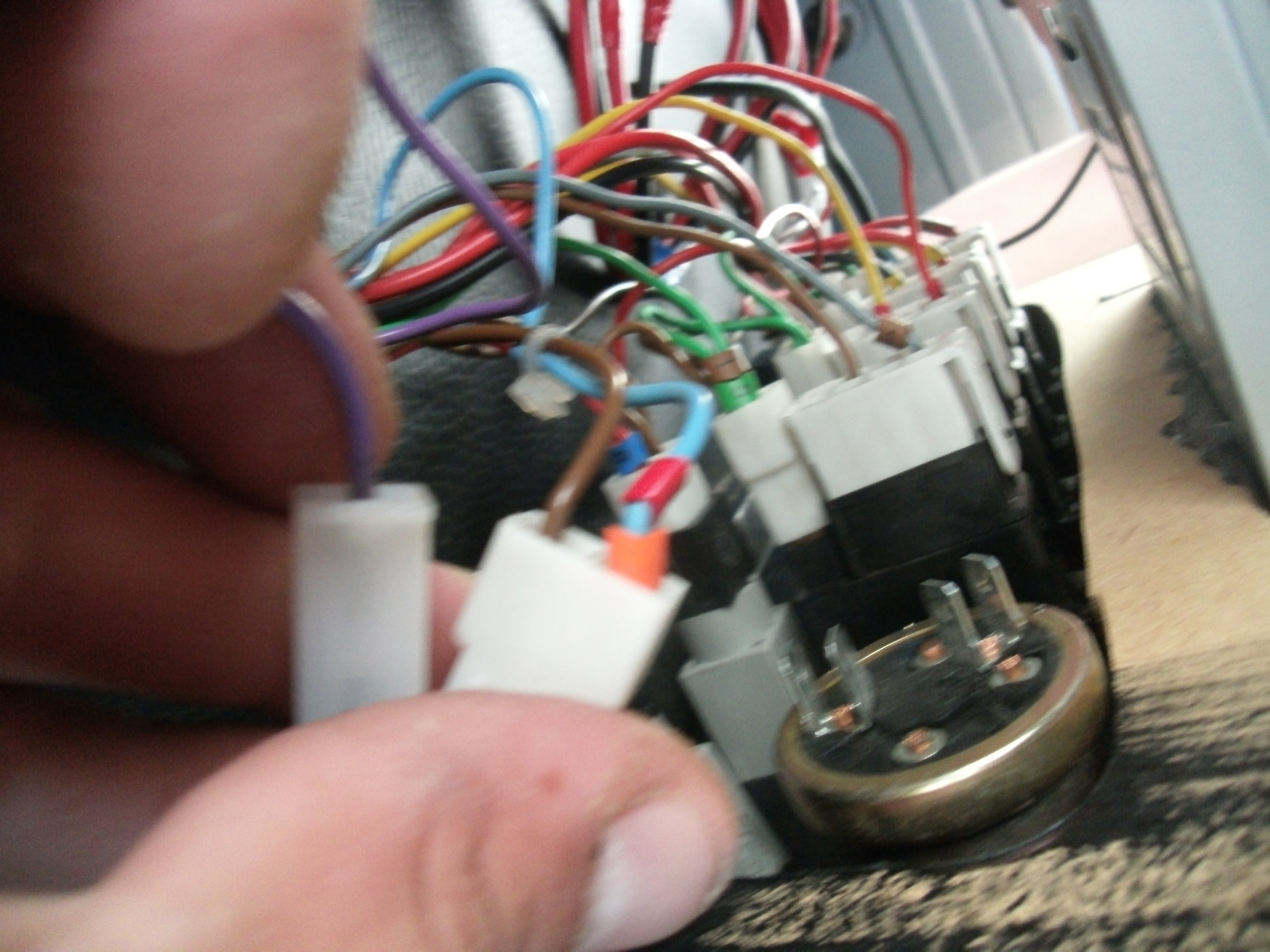

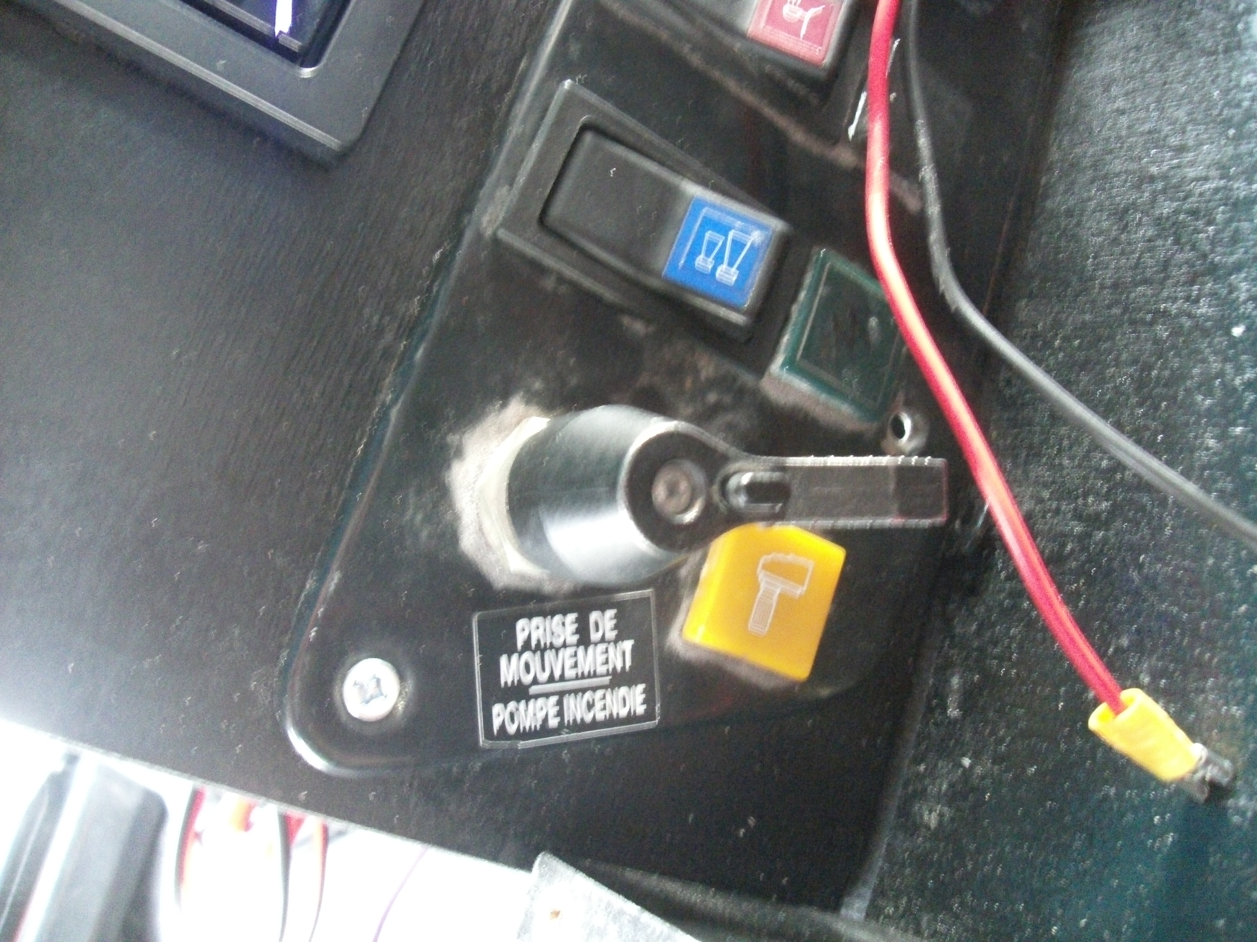

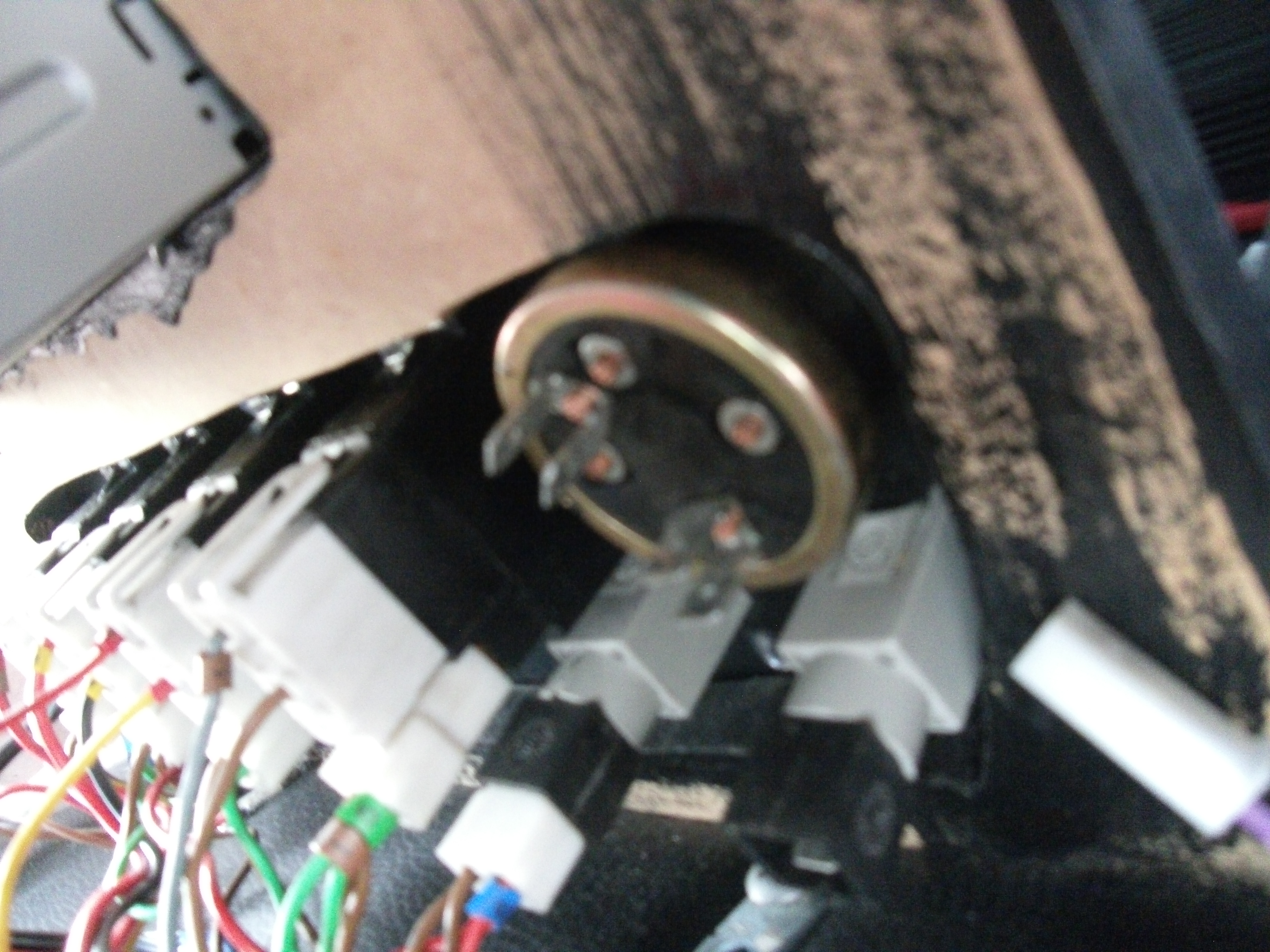

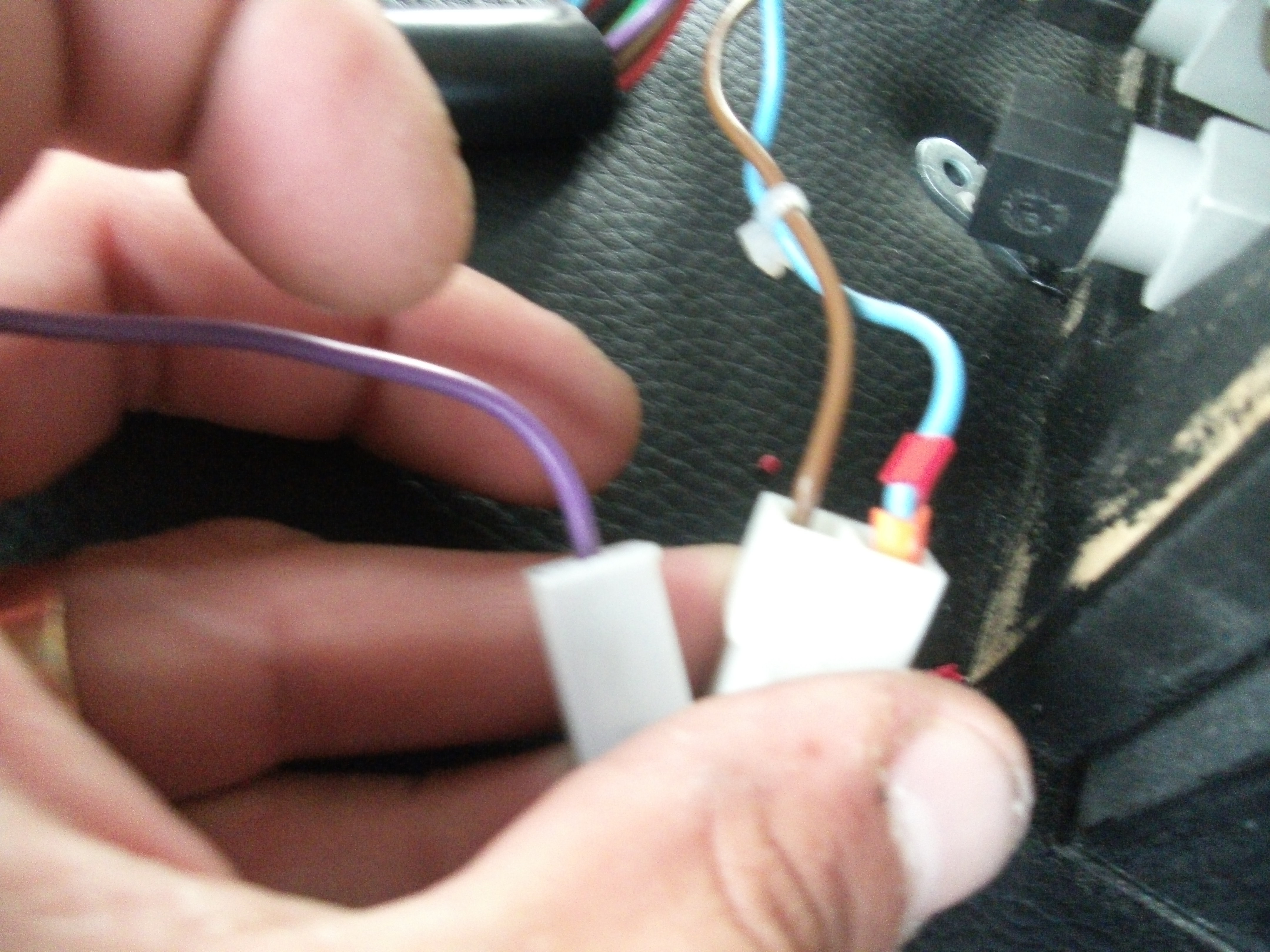

Sinon j'ai pris une photo de la commande de prise de force et des câbles qui sont censé ce branché dessus

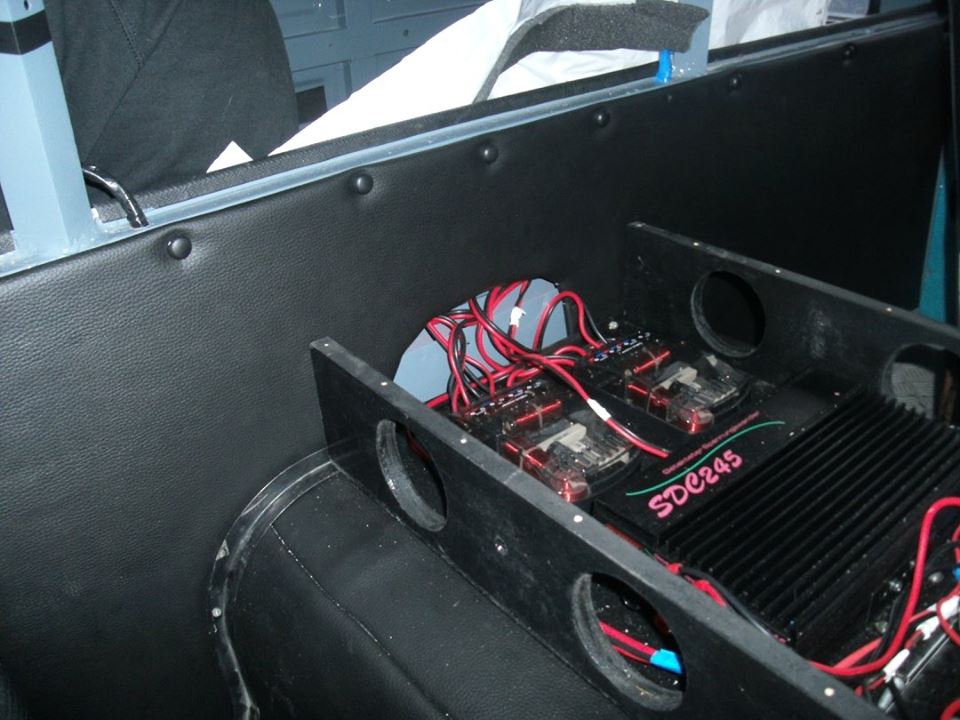

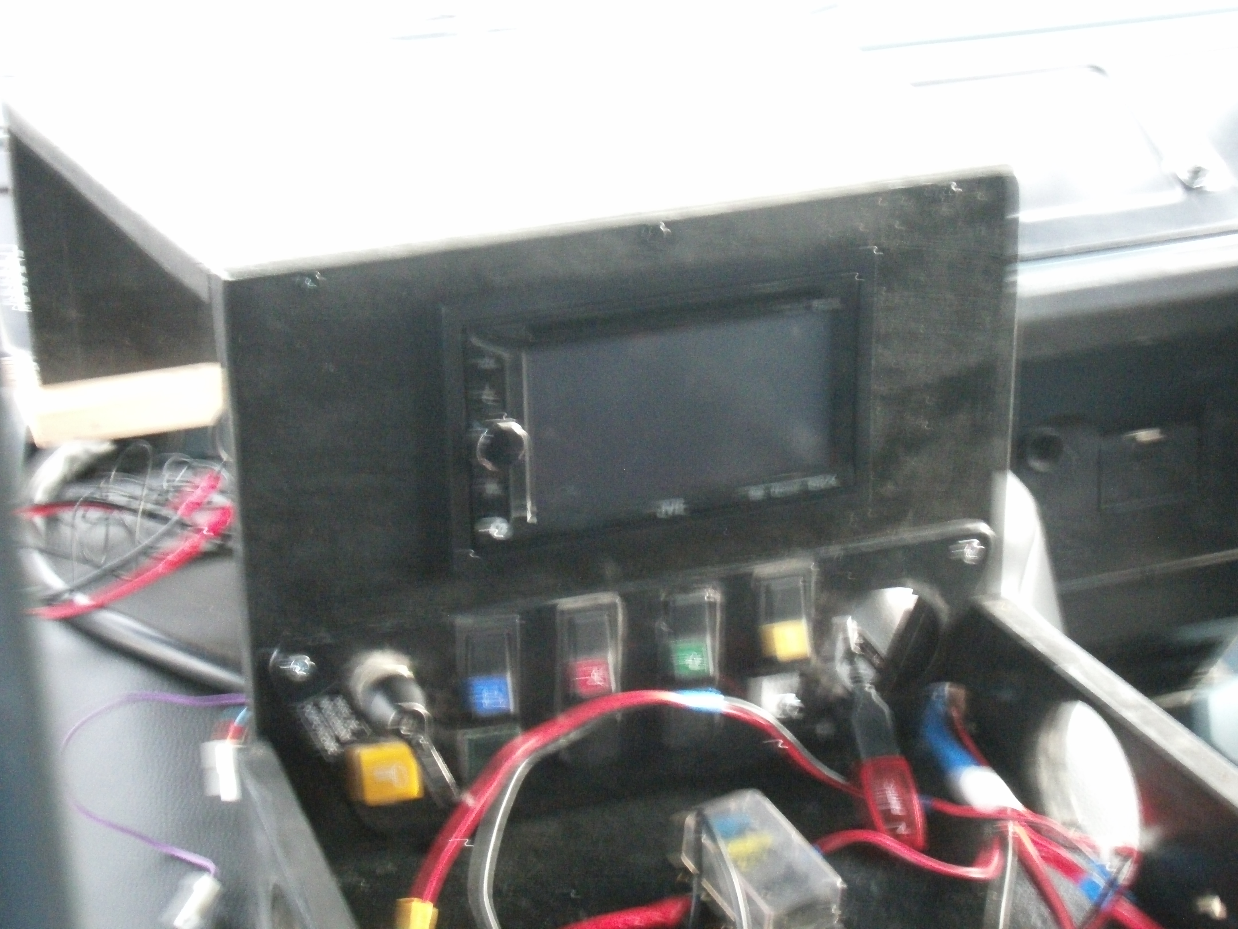

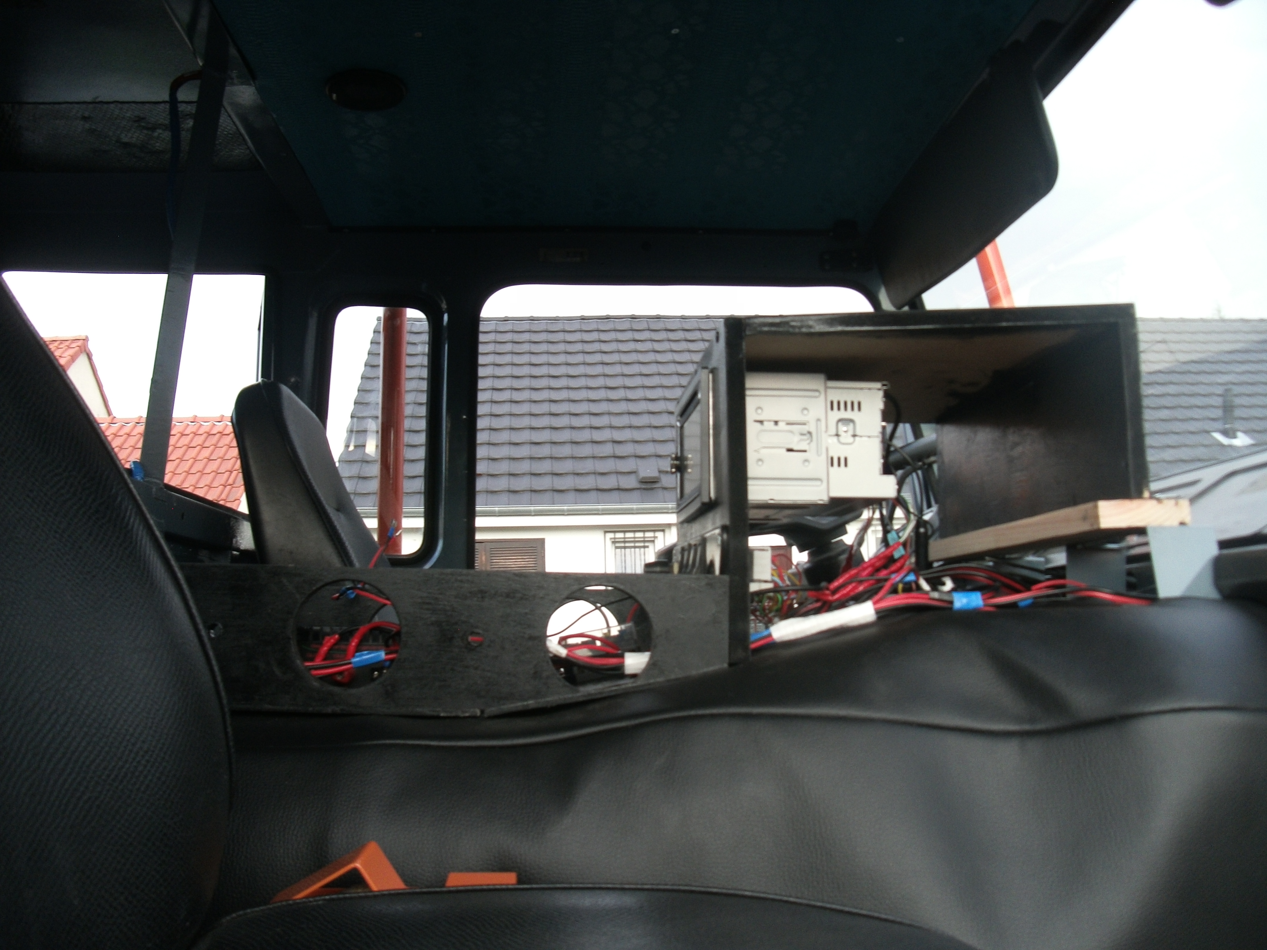

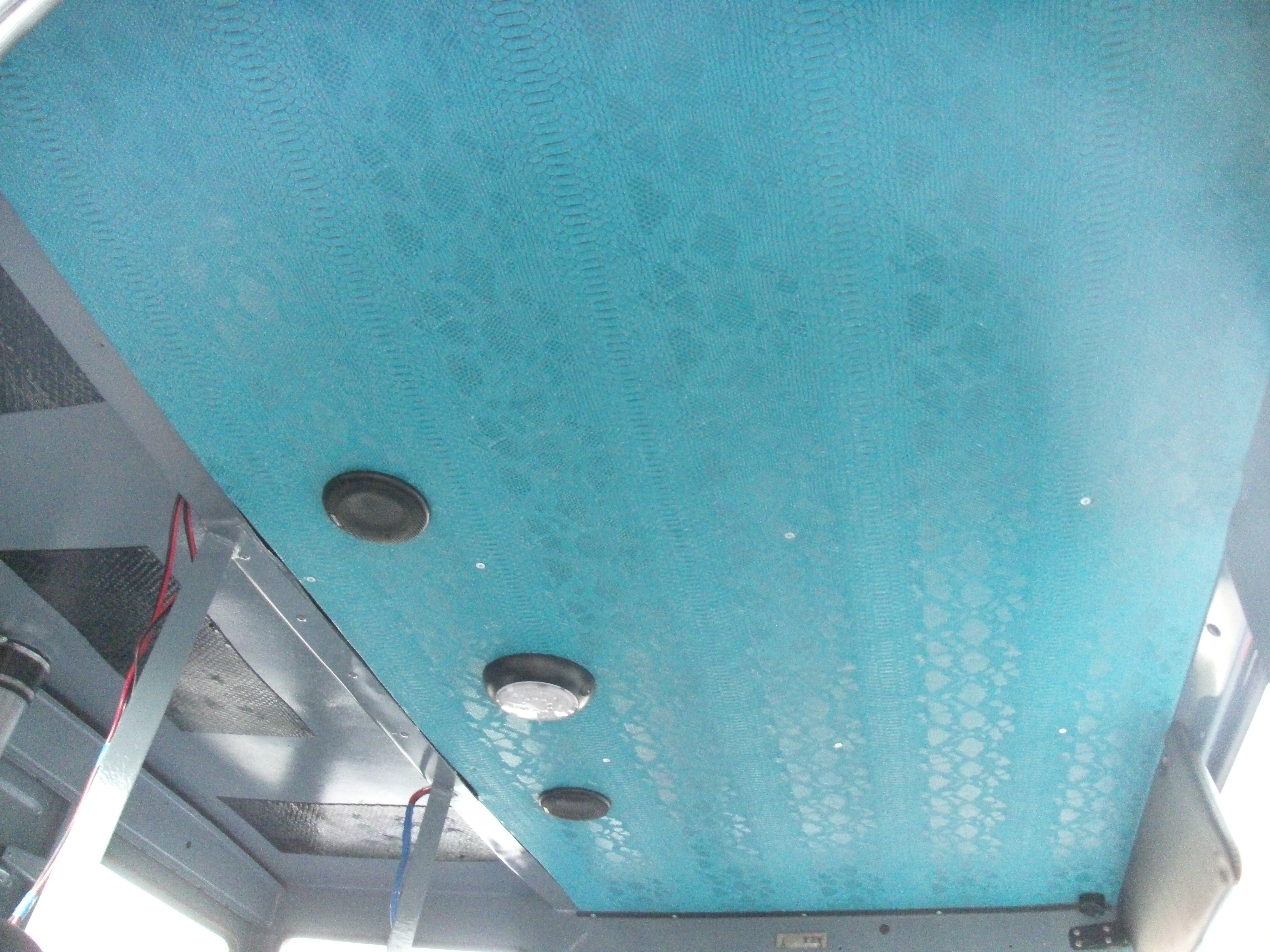

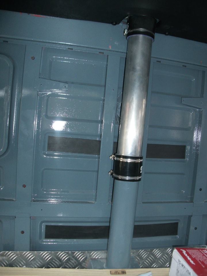

et sinon voila quelques photo de la console centrale provisoire (je vais amélioré sa) et des travaux qui avancent

Pour moi c'est deux doubles-cosses.
Donc pas de sens.
Re: Projet IVECO 80.17
Message par j-loo »
salut,
idem pour moi, pas de sens de montage
Nomade où es tu ?
Nomade où es tu ?
Messages : 2271
Message par Nomade »
Le bon sens te guidera pour le sens de montage , pas besoin de sixième sens , garde ton 'sens' froid :lol:
Donc pas de sens
salut,
:thanks: :thanks: super je vais pouvoir rebrancher tout sa tranquille, merci encore pour les réponses et pour la touche d'humour :lol:
Je vais pouvoir désenclencher la prise de force et réexploiter la puissance du iveco-coco héhé 8)

audrey&alex a écrit :Je vais pouvoir désenclencher la prise de force et réexploiter la puissance du iveco-coco héhé 8)
re,
je ne sais pas exactement comment fonctionne le système d'enclenchement/desenclenchement de la prise de force, mais je trouve etonnant que ta prise de force reste enclenchée quand les fils sont debranchés !? :?: :!:
(j'espère que c'est juste ca ton soucis de prise de force, mais il faudra que quelqu'un m'explique comment ca fonctionne precisement!)
PS: c'est quoi les 2 boitiers (avec le couvercle transparent) tout a l'arriere de ta console ?? ??
merci
Messages : 3302
Message par Bruno Jordan »
C'est ce que j'avais dis au début, théoriquement si c'est débranché la prise de force devrait être OUT lorsqu'il y a que deux cosses bien sûr.
Message par j-loo »
Bruno Jordan a écrit :C'est ce que j'avais dis au début, théoriquement si c'est débranché la prise de force devrait être OUT lorsqu'il y a que deux cosses bien sûr.
:thanks: je pense pareil !
mais alors? il y a un autre soucis sur cette PdF !?!
Messages : 3302
Après réflexion dans mon bain, un montage inverse à la normale est tout à faut justifié pour un camion pompier.
Comme cela même en cas de soucis électrique ou pneumatique le camion reste opérationnel.
Il serait ballot de pas avoir de pompe juste à cause d'un fil débranché par ex.
merci
Alors les boitiers la ce sont les filtres du kit éclaté focal.
ah merde sa voudrait dire qu'il y a un autre souci :evil: :evil: , je pense qu'il va finir au garage dans pas longtemps, en plus au niveau de la boite de transfert au niveau du carter il y a une sorte de mastic qui est censé stoppé une fuite je suppose, on va voir pour faire refaire sa car pas géniale de partir faire le tour du monde avec ça

Bruno Jordan a écrit :Après réflexion dans mon bain, un montage inverse à la normale est tout à faut justifié pour un camion pompier.
je dis pas que cela n'est pas le cas, mais un circuit pneumatique ca se vide (malgres tout) et un système elec cela se coupe (coupe circuit, ou fil qui se debranche) donc ton idée voudrais dire que si il y a une deffaillance elec ou pneuma, les blocages et prise de force s'enclencheraient automatiquement ??
na, je n'y crois pas !! :roll:
bref, si quelqu'un connait comment fonctionne exactement la comande de la PdF, et sait l'expliquer avec des mots simple, je veux bien l'explication !

moi c'est branché comme ca

Merci a tous , bon j'ai bien tout rebrancher, apparement pas de souci avec la prise de force je pensait qu'elle tournait en permanence mais en fait en bloquant avec la main je me suis aperçu que c'était pas enclenché :roll: , du coup effectivement quand c'est débranché ça tourne pas.

quand vous passez de 4x4x en 4x2 ou vis versa il faut que tu laches légèrement les gaz en roulant et tu actionnes le manche !....a l arrêt c est pas possible
pour les courtes c est idem , il faut que les roues tournent a petites vitesse pour que les engrenages se mette en place ..
la prise de force servait a actionner la pompe mecanique au cu du camion , l arbre a été déposé , tu veux faire quoi avec ça ?
tu fait tourner le cam a l arrêt , tu vas sur la boite de transfert tu met la main sur l arbre de sortie qui tourne par centrifuge , si tu le bloque a la main c est qu il est debranché , si c est le contraire c est que tu l a réenclanché
Ok j'avait un peu peur de forcer sur le levier a l'arrêt, du coup c'est bien je vais tester en roulant
C'est ce qui ma fait douter quand j'ai vu que sa tourner mais effectivement en mettant la main dessus sa s’arrête

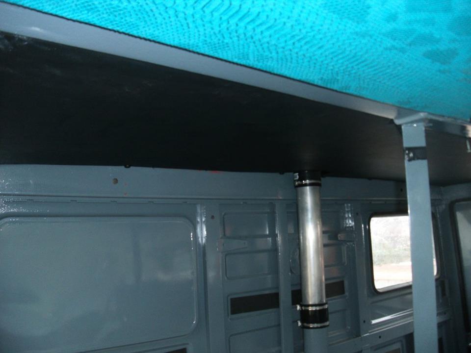

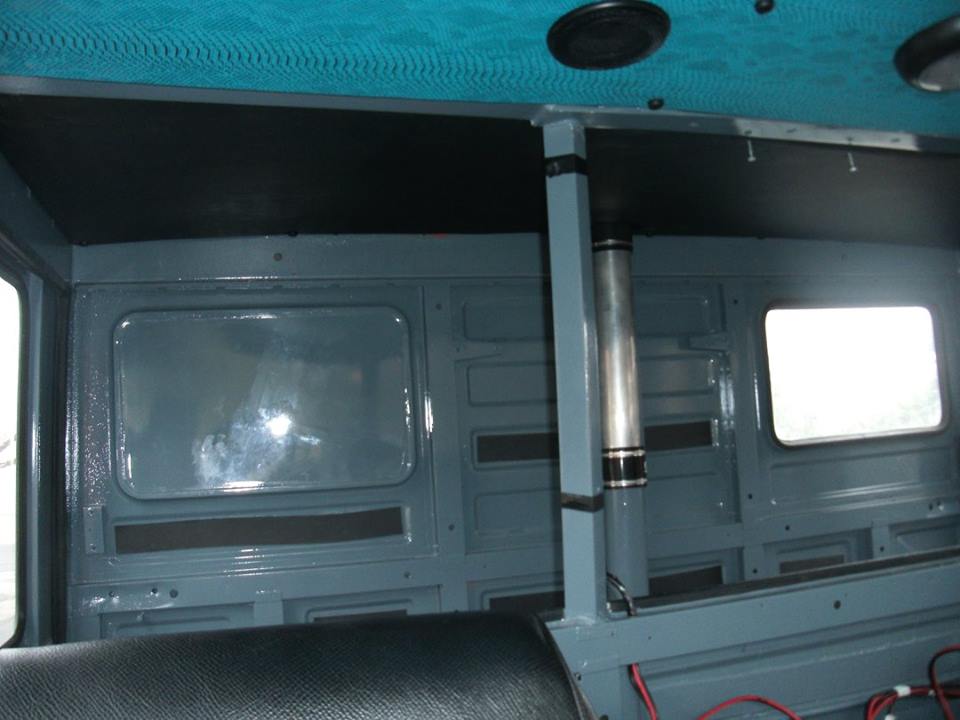

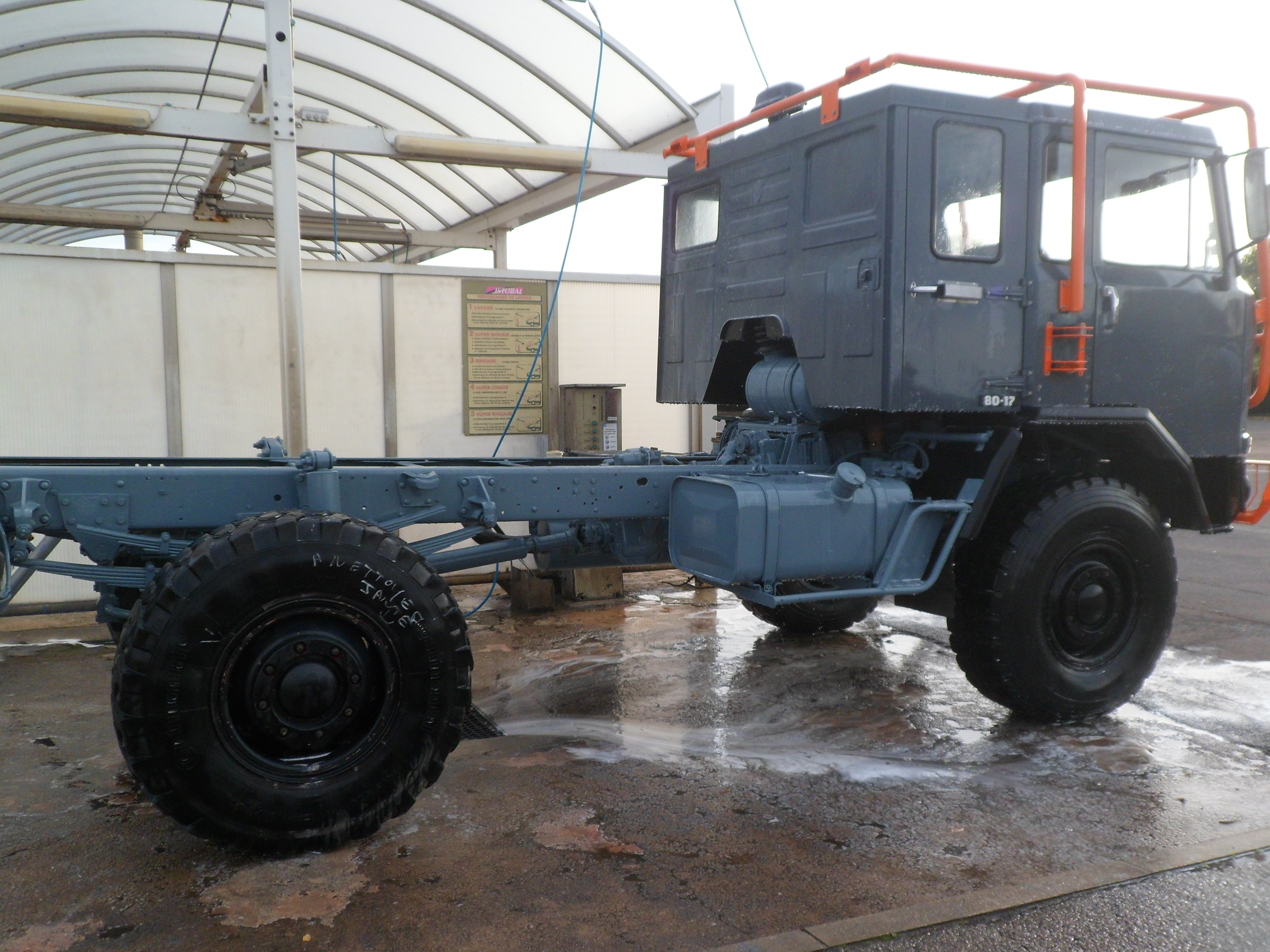

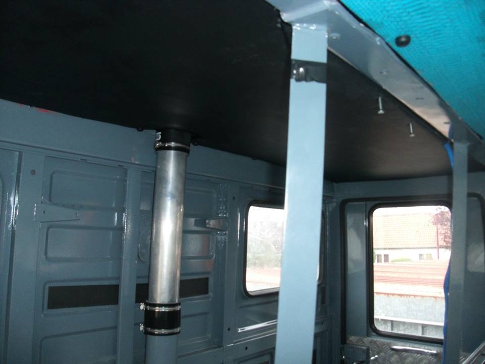

Salut a tous, cette semaine si tout va bien j'aurais terminer les travaux dans la cabine, j'ai encore quelques bricoles a faire et sa devrait être bon, et fin de la semaine rendez vous chez ormocar pour commander la cellule :mrgreen: , l'excitation est au rendez vous, notre gros bébé va enfin avoir une carapace sur le dos
Photo a venir

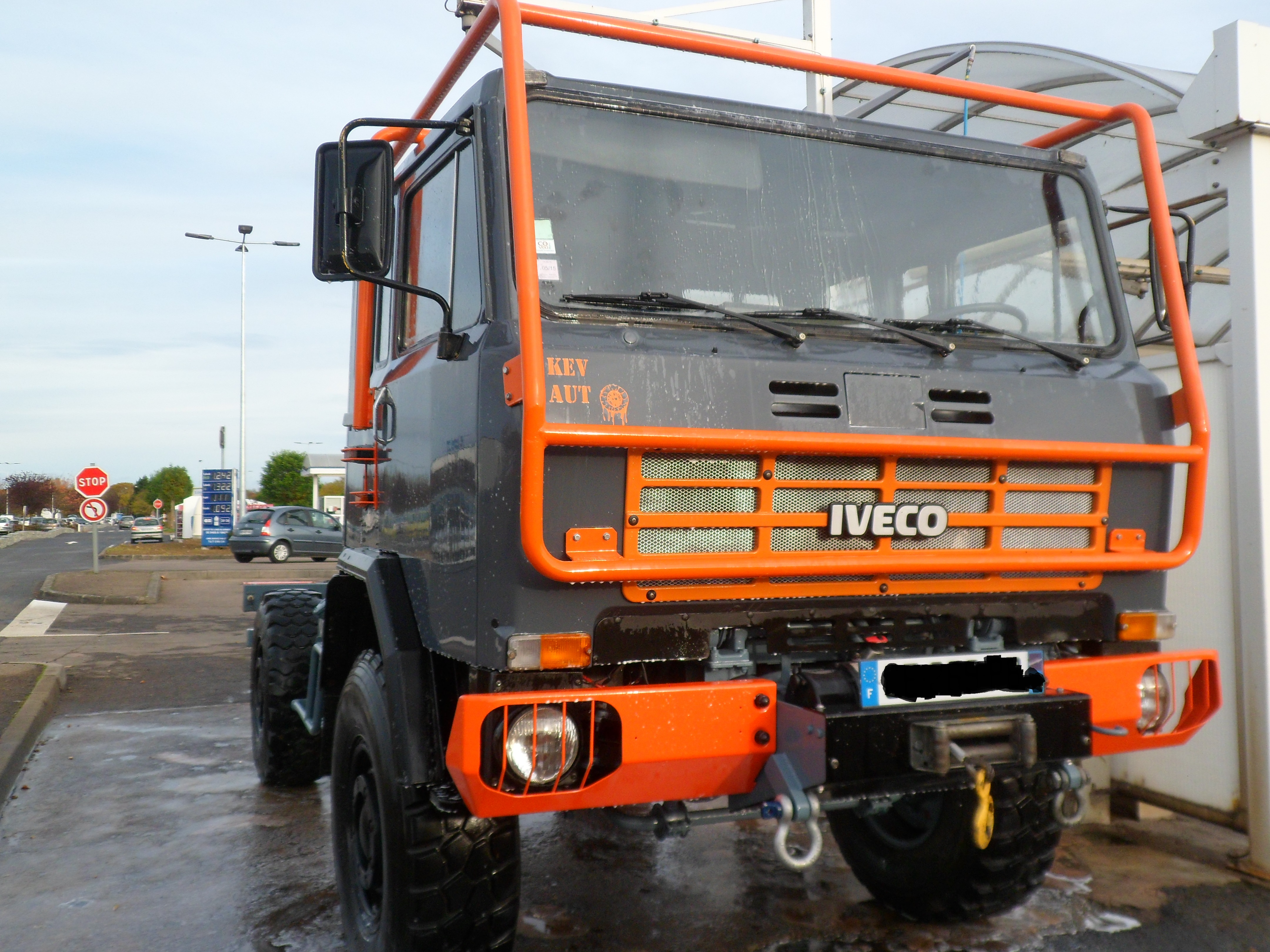

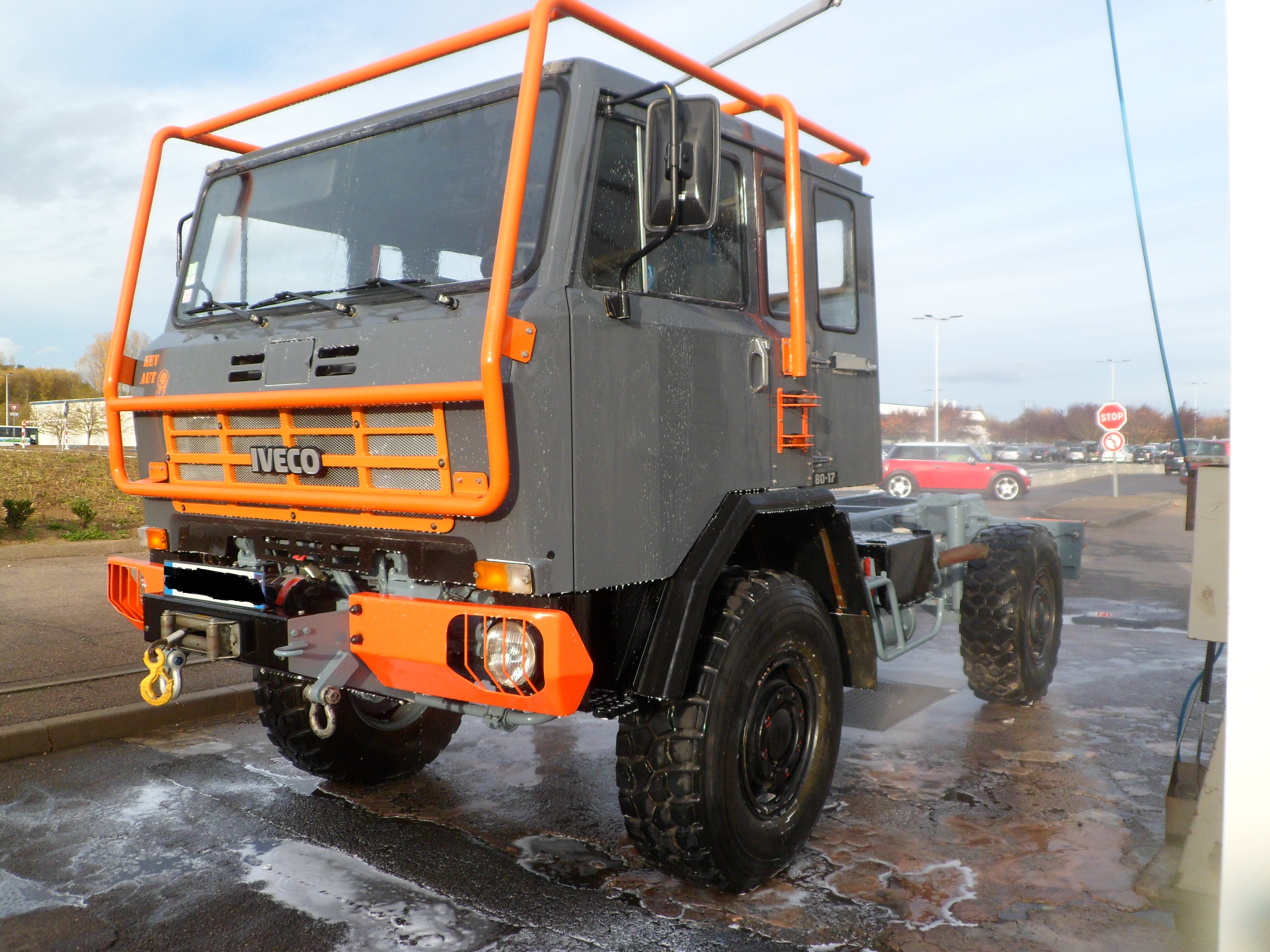

voila quelques photos, il manque encore le fond de la cabine, et pour la cellule les travaux ne commence pas avant juillet :twisted:
MaNu42
Mangez des pommes
Mangez des pommes
Messages : 1242
Message par MaNu42 »
C'est propre et beau !
La classe !
Mr P4
Pfffffffffff
Pfffffffffff
Messages : 1694
Message par Mr P4 »
Sans cet affreux cadre orange ca serait joli, très bien la cabine version couchette j'aime bien quand c'est tout carré avec ce gris je trouves ca élégant.
