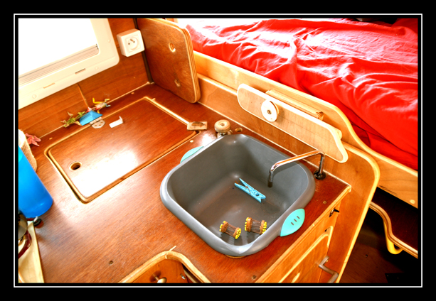

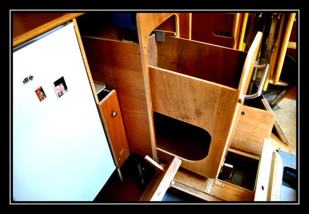

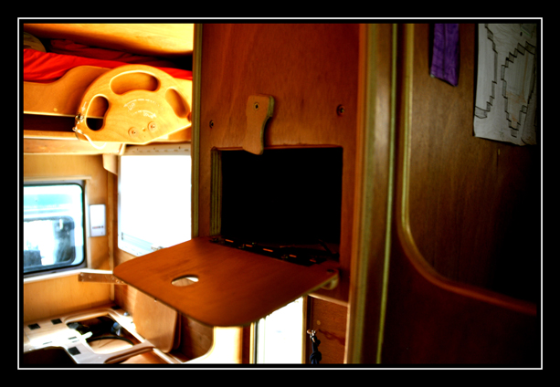

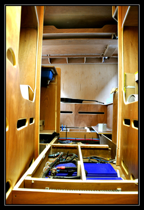

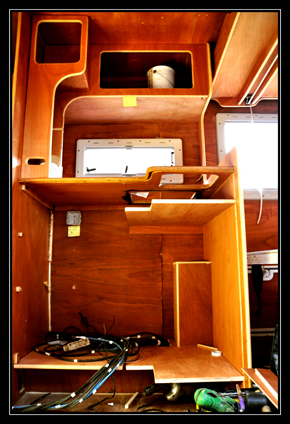

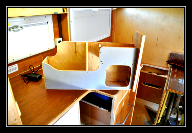

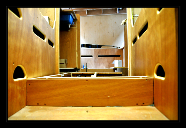

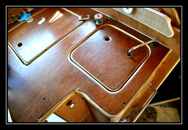

J'ai réaliser tout le mobilier, puis nous avons habiter le camion 2 mois pour trouver une places pour chaque choses.
6 à bord, c'est vite une préocupation que de ranger le matos, pire que dans un voilier :mrgreen: :mrgreen:
Par exemple, pour la cuisine ci dessus, le frigo va gauche, tout a droite, la reserves et au centre, la popote

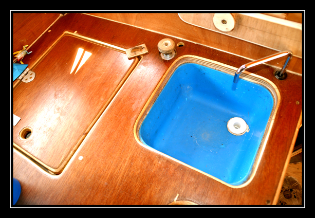

Les plus observateurs remarqueront le degrés de haute technologie que nous nous employons à mettre en oeuvre!
Une bassine, celle du Land d'ailleurs, prends palces dans le plans de travail, agrémenté d'une planche pour agrandir l'espace en recouvrant celle-ci.....
Ce sera tellement utile, que la planche à pris du grade, et sert notamment de dessous de plats et de planche a découpé
. Et l'évier c'est vu occuper par une bassine qui rentre dans la bassine :) Pratique pour tirer de l'eau et envoyer la vaisselle.

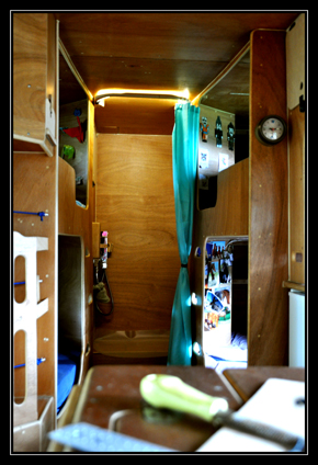

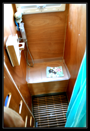

Quand à la salle de bain, la pièce elle même prends du grade :!: :!: et deviens buanderie, porte manteau, WC sèche, et que la planche de surf n'est pas sur la photo orch orch orch
camion iveco 80.17 turbo spark motors Ltd (54).jpg (141.24 Kio) Vu 11207 fois
camion iveco 80.17 turbo spark motors Ltd (72).jpg (125.12 Kio) Vu 11207 fois
camion iveco 80.17 turbo spark motors Ltd (14).jpg (142.03 Kio) Vu 11207 fois

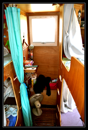

Et ici, on peut voir la vue deouis le cahiboti de la salle de bain. on vois aussi tout les tasseau pour recevoir le sol hauteur fini.

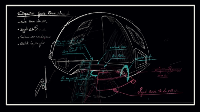

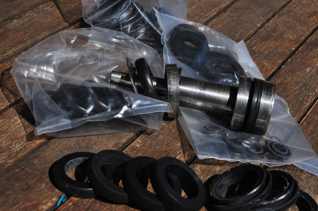

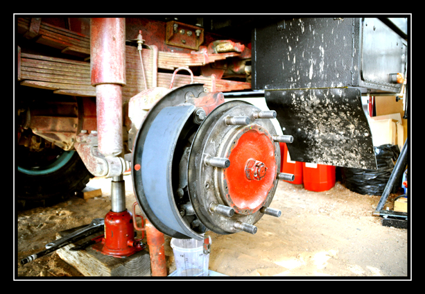

Un premier passage diagnostique des feux mal réglés ( Contre visite) et des frein un peut mollasson( interdiction de rouler) , et un balisage réfléchissant AR non conforme.
Bon, je change mes feux ( modèle de remplacement, des feux de VW golf 1) purge mon circuit de freinage, change le dispositif réfléchissant, et repasse.
Tout est OK. Bon, il me dira après qu'un coefficient "pneu a crampon" peut être applicable et baisser de 20% la capacité de freinage....d'autant qu'avant de partir en vacance d'essais au mois d’août j'ai mis à jours des cylindre de roue HS.... Comme quoi, ce CT est un peut une mascarade.... N'en déplaise au technicien ici présents...
Les quatres étaient ainsi...
Et que le CT m'a dit, oua, là, il freine bien...

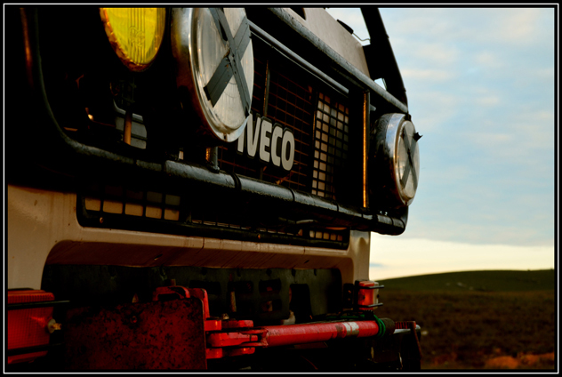

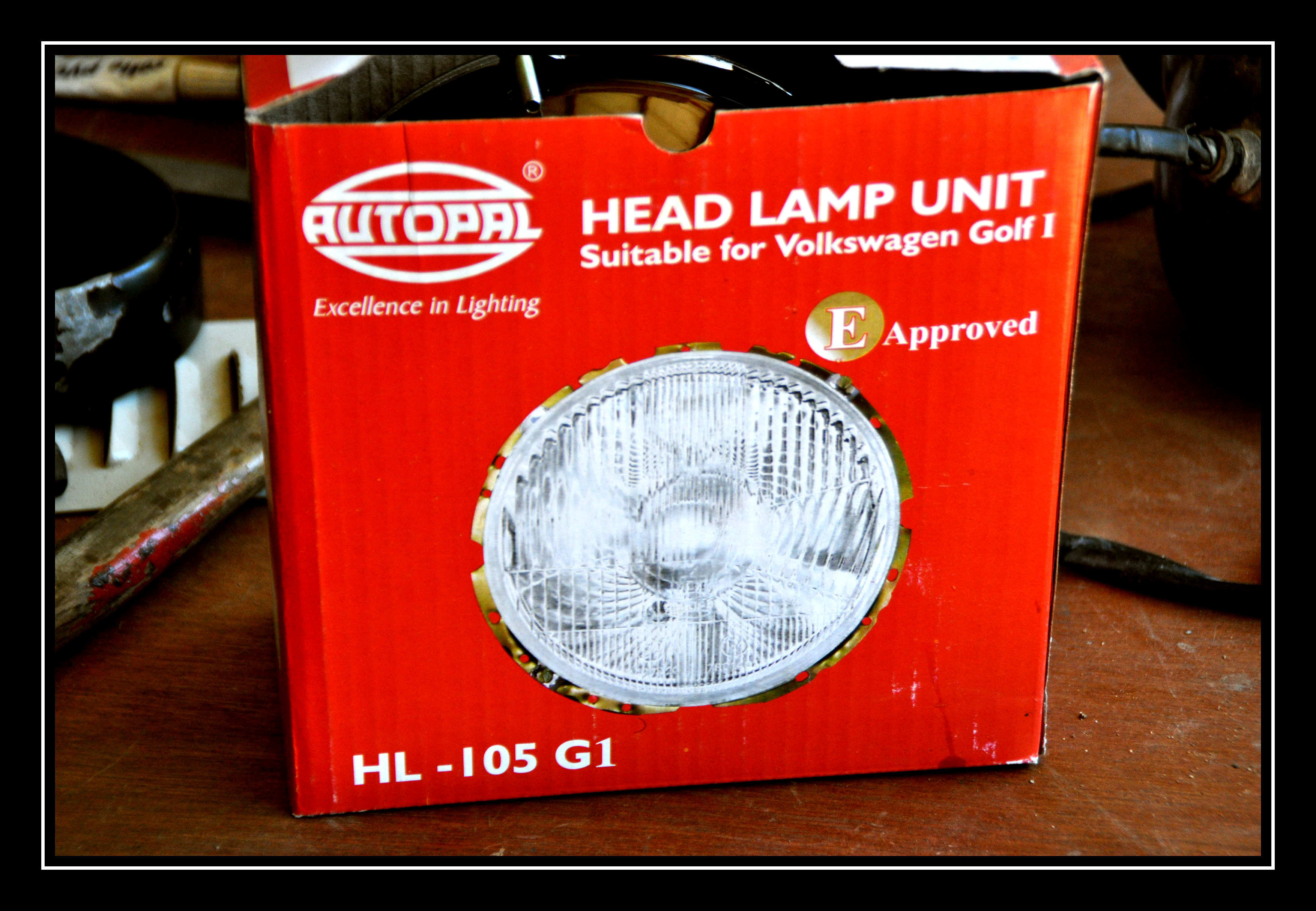

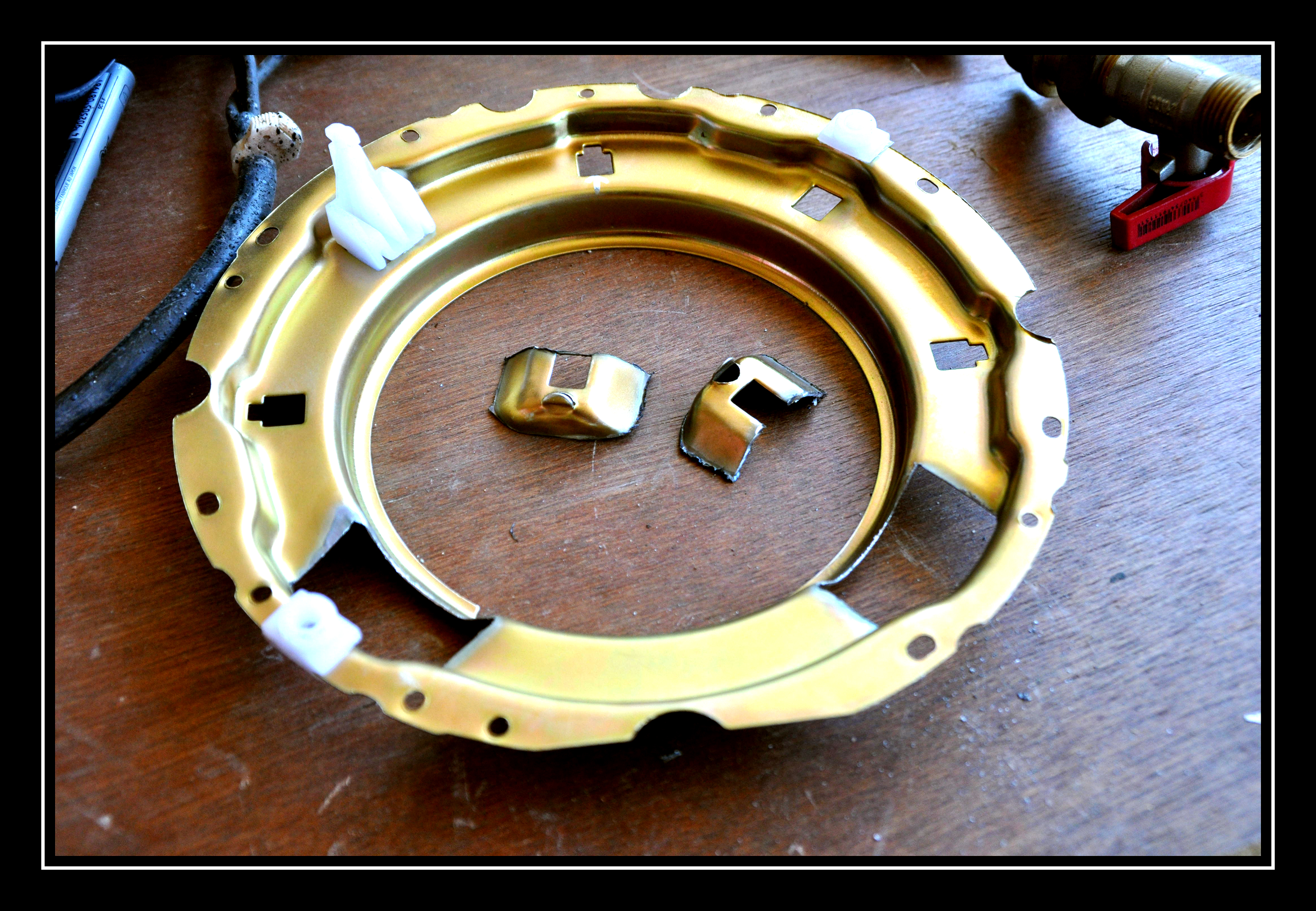

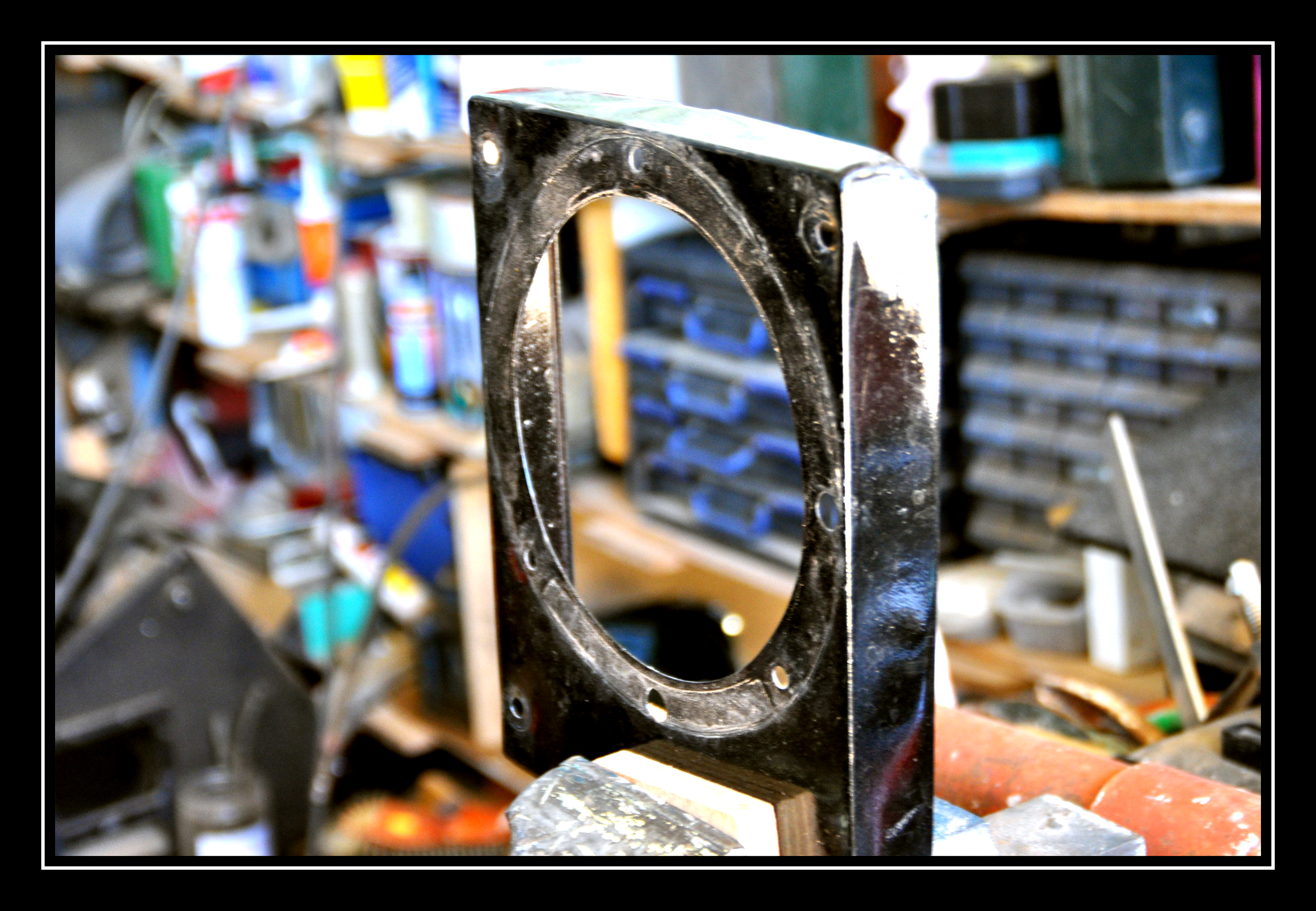

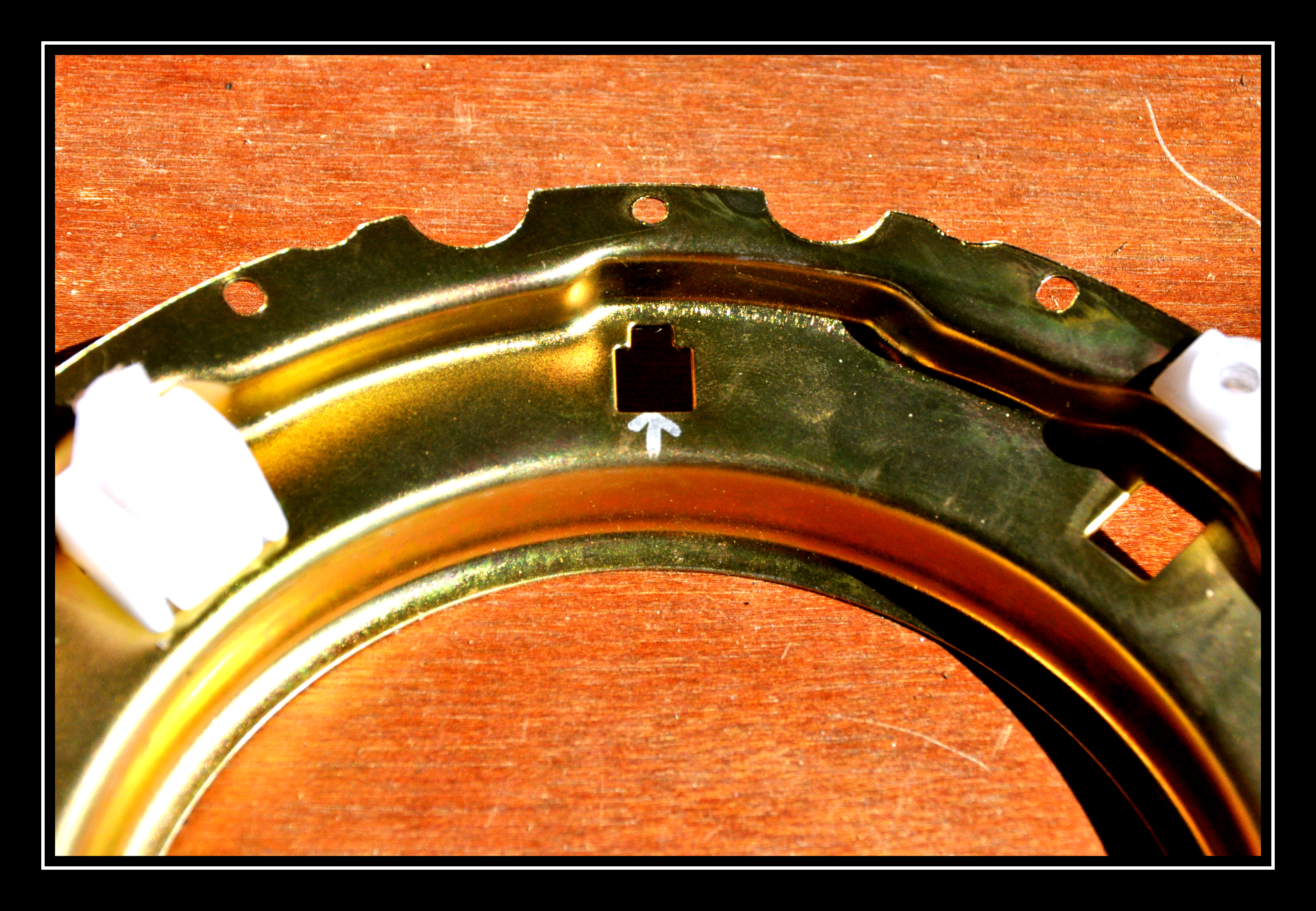

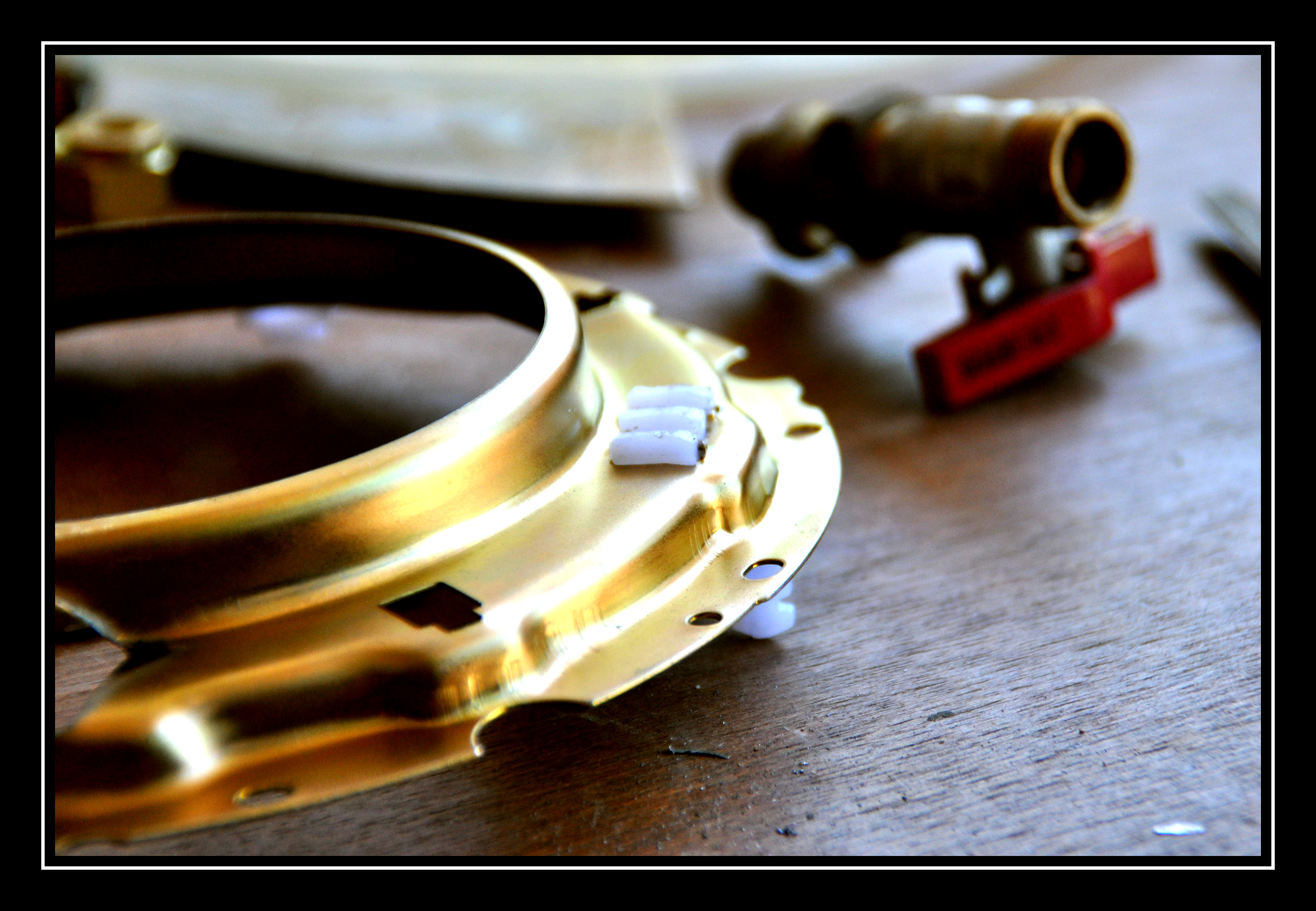

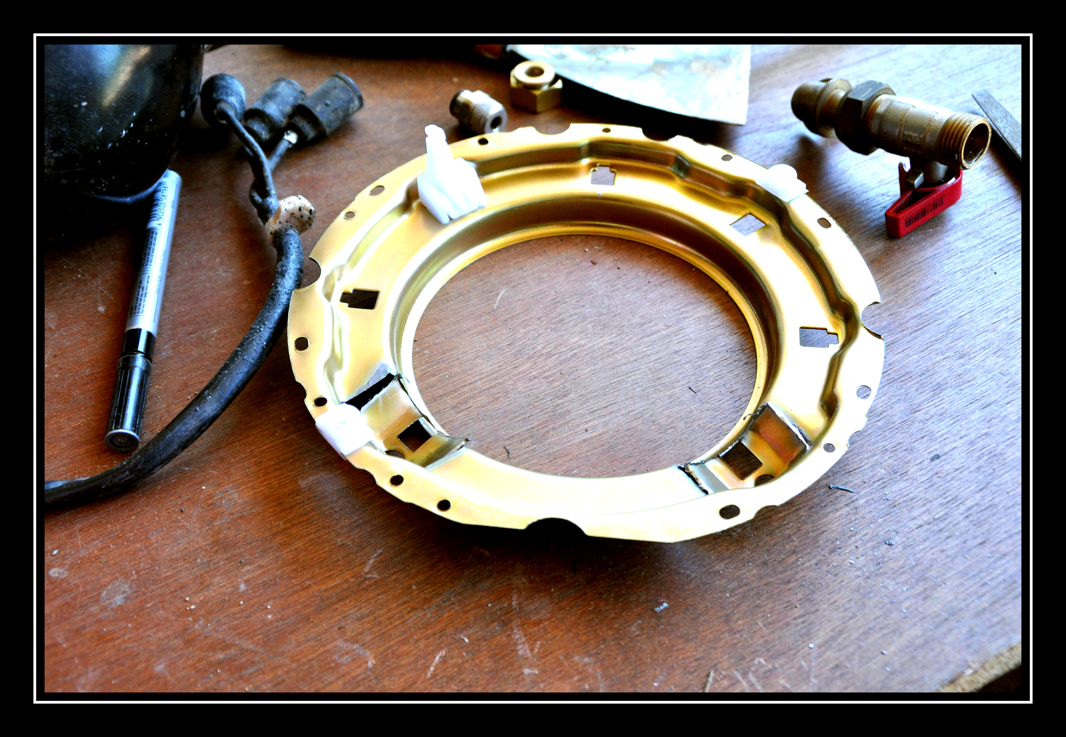

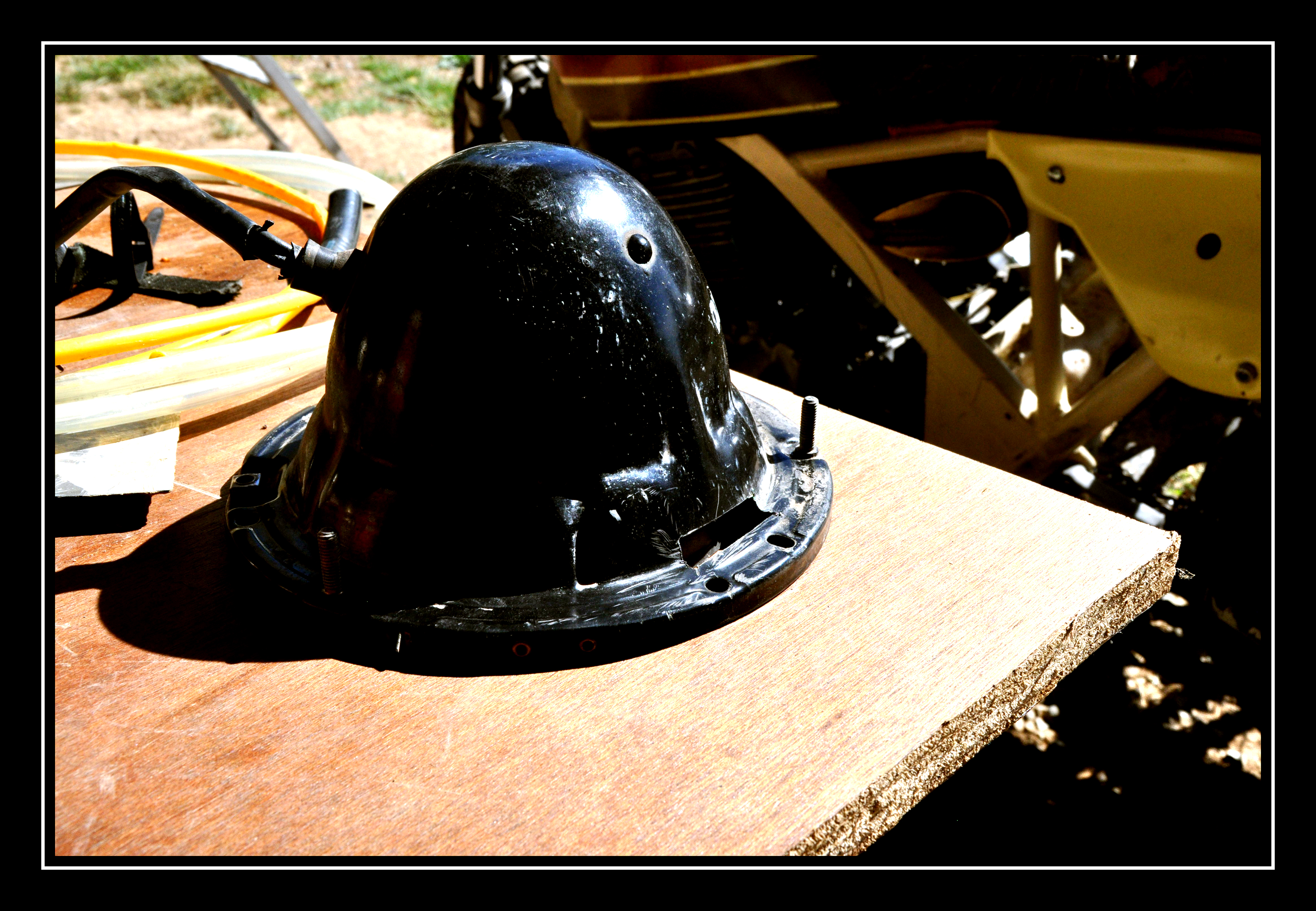

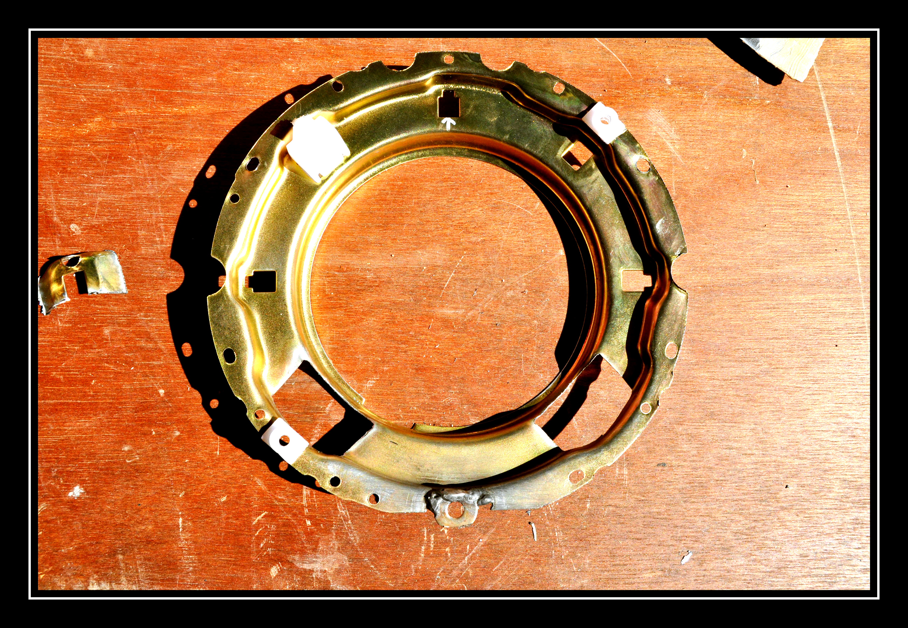

J'ai trouvé à Aurec sur Loire, une entreprise SATMO MECA spécialisée dans la réfection et la construction des freins pour les véhicules jusque 1990. Petit coup de tel, RDV le lendemain, et je suis repartis avec les coupelles de freins, de maître cylindre et d'émetteur/récepteur d'embrayage!
Les feux avant de Golf 1 se montent bien et éclaire vraiment bien, avec quelques modifications. Si celà peux servir à quelqu'un

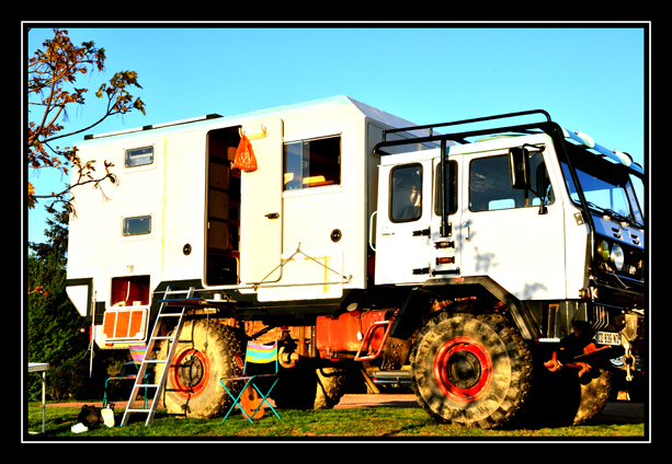

Nous voici en possession d'un camping car 8 places assises ( 4 devant 4 deriere) de type M1G ( G pour Off road, dons pas de part cycliste et BAE)

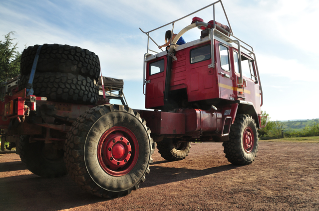

Avant:
VASP Incendie 4 places assises :
Après, VASP Caravaning, M1G, 8 places assises :

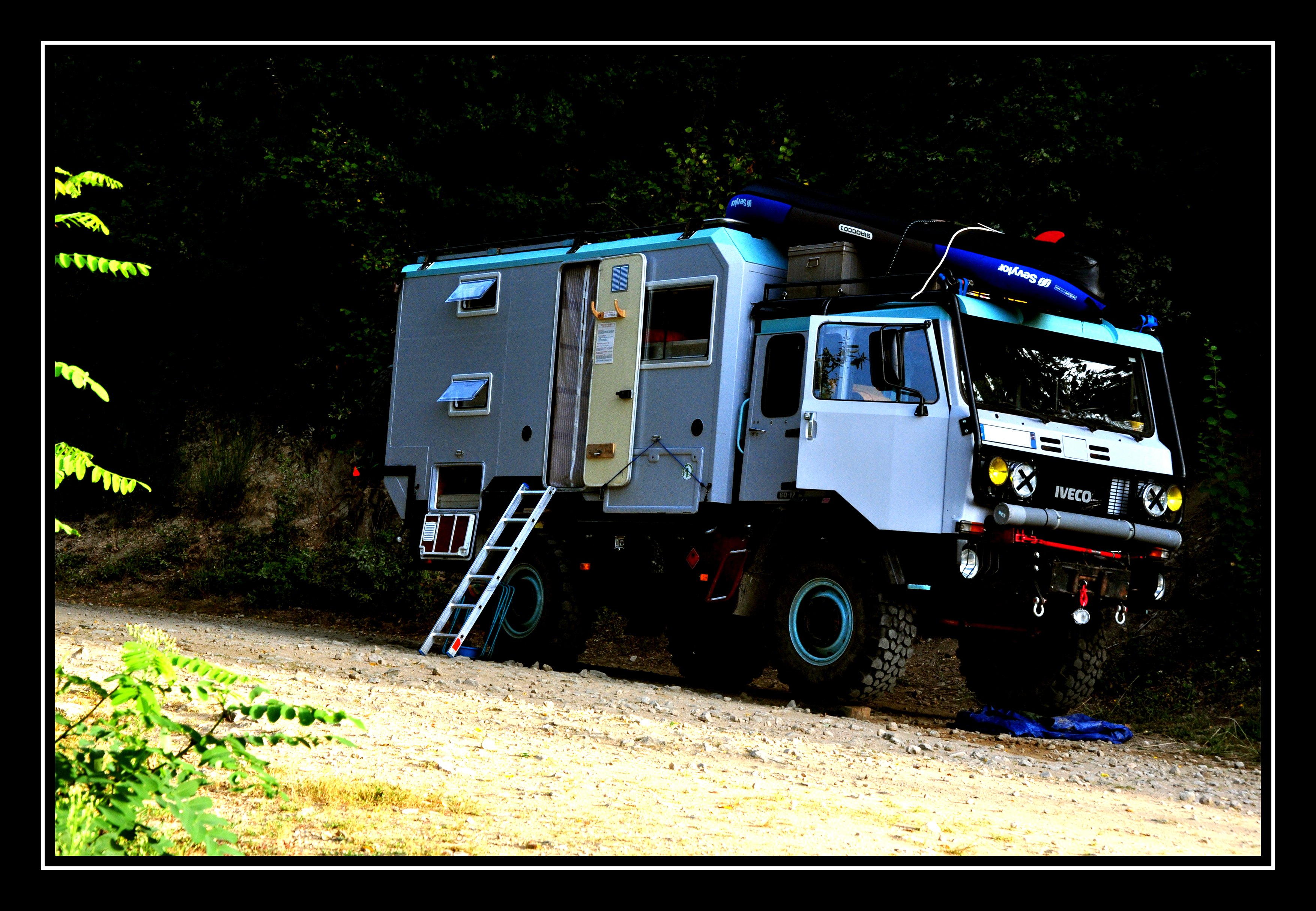

Et maintenant, nouveau poste, on passe directe à voyage en cours, départ pour nous le 23 Novembre, direction la Colombie à bord d'un bananier !!!!!!!!!!!!!!!
Atterrissage Carthagène des Indes le 4 Décembre, récupération de MARLEY à Santa Marta le 13 décembre 8-) 8-) 8-)
Aller des petites images de plus pour la route :D

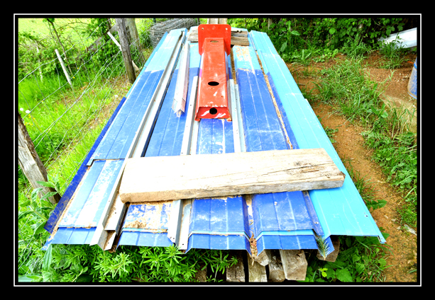

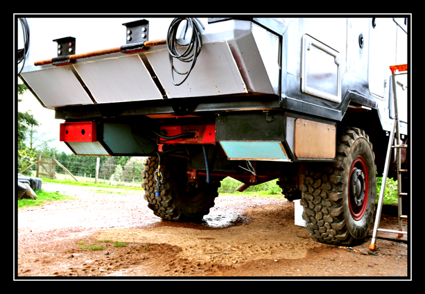

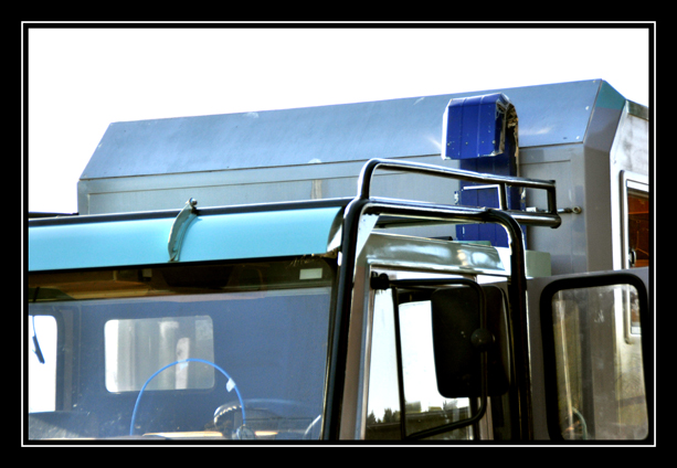

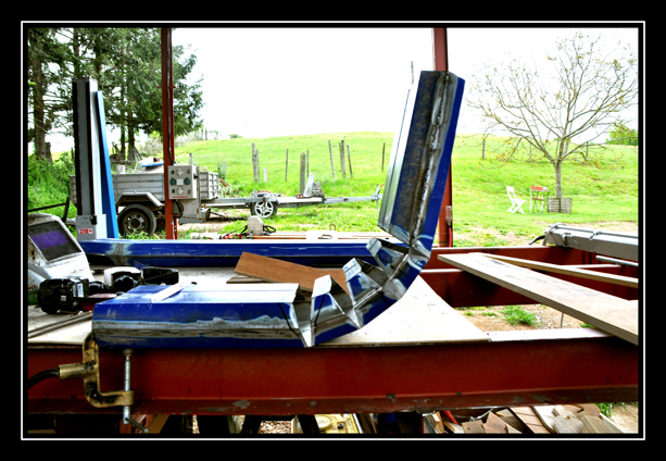

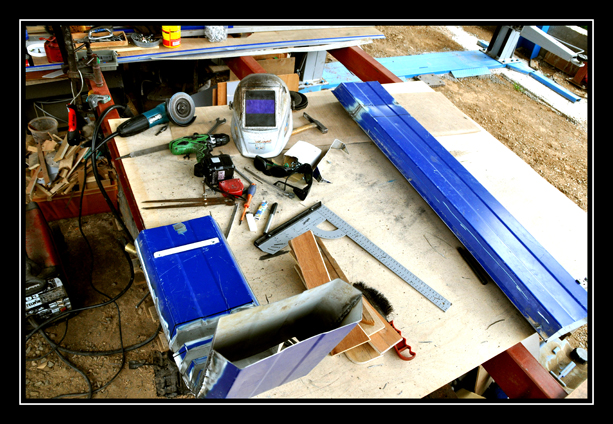

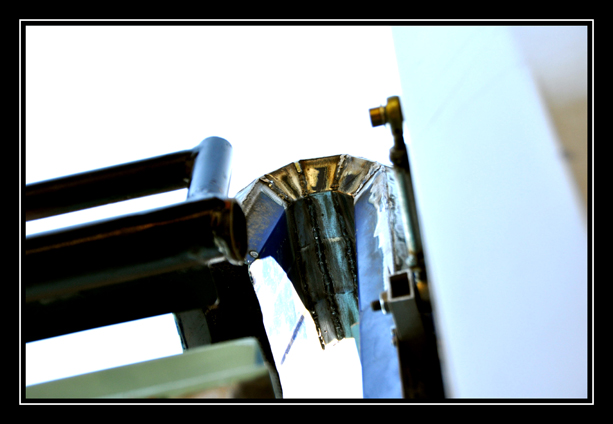

Fabrication d'un shnorkel, a partir d'une tôle de bardage

Bon, j'ai remplacer mon compteur kilométrique car, lors d'un basculement de cabine, le mano de turbo( non fixé...) l'as méchamment péter....J
Le camion avait 49 850 kilomètres au compteur, il en a eu 0 au moment de partir pour notre voyage.
Le retour d'Espagne nickel.
Pas de conso d'huile ni de liquide de refroidissement.
Remplacement des coupelles de maître cylindre de frein et de récepteur d'embrayage.
Une vidange du pont AR pour analyse de l'huile pour vérifier si elle correspond bien, et donc vieillie bien au bout de 4500 km. Tout est ok
GOOOOO
Km 1 580 ,
Huile Ras, même pas un appoints nécessaire
liquide de refroidissement idem
Trace de gras sur la BV, le joints spy de la sortie de prise de force fuite. Bon, vu son emplacement au point le plus haut ( Voire même au dessus de la boite elle même) , il me servira de niveau l'Os à Moëlle est bien arrivé en hollande, après une traversée de la France, de la Belgique et un bout de la Hollande.
Le camion roule bien, pression des pneus pour cette étape bien roulante 4,9 Bars AV, 5,2 AR.
Nous avons remplis les papiers d'embarquements, déposé le bahut sur le parking dédié au embarquement des véhicules (il est à coté d'un jaguar de collection) et une 50aines de Peugeot crossover neuves, en partance pour la Colombie.
Le bateau était en train de décharger ces bananes, nous le retrouveront aux alentours du 15 décembre à Santa Marta. :amuseordi:
Pour la forme,petite photo vu des mouettes d'un bivouac dans un champ, et un autre dans la baie de Somme.
Les momes on même cru que nous étions arrivés au cercle polaire quand ils ont vu les phoques se prélasser sur la plage :D

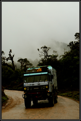

La dernière fois, je n'avais que peux de connection, alors, j'ai copier coller sur le message ou il etait question de l'avis du Iveco .

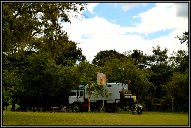

Ici la famille pirate qui, entre deux apéro et trois pista bien défoncées, se la cool douce sur les plages caribéennes de Cispata, petit port de pêche située au Sud de Cartagéna, qui , je dois l'avoué offre une ambiance proche de l'Afrique des tropiques..
Nous avons effectué le tour de la Colombie, de la Puntas Galiénas à San Augustin, en passant par le Puracé et les villes de Cali et Médelin.
Bon, Médelin, nous sommes juste passer, car cette ville est immense !!! Pas du tout ce qui était de prévu; oui, nous devions rester un mois, cela fait deux mois que nous nous imprégnions de ce pays tellement grand et plaisant à la fois.
Que voulez vous, quand on aime, on reste!!
Partage fofo (1).jpg (165.19 Kio) Vu 9784 fois
Partage fofo (3).jpg (137.47 Kio) Vu 9784 fois
Les paysages sont grandissimes, la nature tellement verte et grande, les montagnes, à des hauteurs de 3900, 4200 recouverte de végétation luxuriante qu'on en oublie l'altitude à laquelle nous nous trouvons. seules les marches et la fumée que dégage le camion nous rappel que nous sommes plus près du soleil que d'habitude.
KM 6700, le camion tourne magnifiquement bien. Sur la route il ne rougit pas face au Mack et autre Dodge ici présent. En mode 4X4, c'est une vrais Gazelle, agil et souple, et dans les ruelles, vraiment, je me félicite d'avoir tenue une hauteur restreinte de 3.48m. Ici tout est bas, y compris les balcons, les avancées de toitures et autres câbles électrique.
A l'heure de faire le point, je dirais que se pays vaux le détours, ne serais ce que pour la population. En effet, si on recherche des bivouacs nature loin de tout, il faut passer son chemin. Ce pays est ultra développer niveau touristiques, tant pour les étrangers que les Colombiens.
Comme je le disais, les parcs naturels sont des attractions, et il n'y à pas un lieux qui ne soit pas envahis par des centaines de touristes, avec les petites boutiques qui vont avec.
Bon, nous avons quand même trouvé notre bonheur au détour d'un font de piste, et c'est pour ça que nous sommes heureux d'avoir choisi un 4X4, mais, qu'on se le dise, se mêler à la population et engendrer des connaissances sera, à mon sens, la quintessence de la Colombie.
