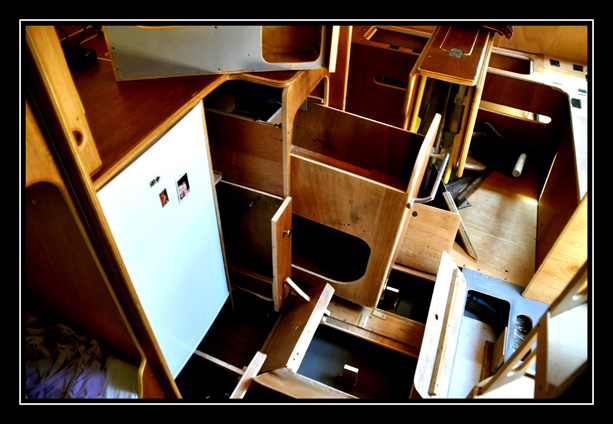

J'ai réaliser tout le mobilier, puis nous avons habiter le camion 2 mois pour trouver une places pour chaque choses.
6 à bord, c'est vite une préocupation que de ranger le matos, pire que dans un voilier :mrgreen: :mrgreen:
Par exemple, pour la cuisine ci dessus, le frigo va gauche, tout a droite, la reserves et au centre, la popote
