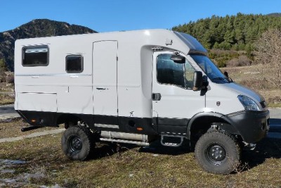

C'est une cellule, ou une caravane découpée ?
Ça ressemble à une caravane....
Mais ça rejoint mon problème, ya plus la place dans la capucine pour y mettre un lit.
Mais ça a de la gueule !!!

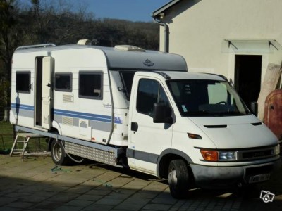

La caravane, me semble t'il est monté sur le plateau qui lui sert en temps normal et elle est donc ainsi considérée comme matériel transportée et n'a donc fait l’objet d'aucune réception à la drire...il s'en ai déjà payé 2 rti successives pour passer le cam de pl à vl puis de benne amo a plateau.
je reprécise c'est bien une caravane découpée... souvent les montages à base de caravane ont une esthétique critiquée mais fait comme ça c'est plutôt réussi, une chance la découpe naturelle de rehausse tombait juste à la bonne hauteur au dessus de la cabine.

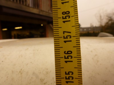

si j'en juge par les cotes que j'ai relevées sur cette caisse polyester:
download/file.php?id=35118&mode=view
la cabine d'un B non surélvé est plus haute que celle d'un iveco d'une bonne 20aine de centimetres

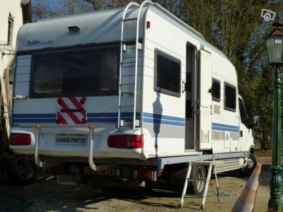

Martin repassera peut être... en attendant, celui ci compte bien faire savoir que la sienne n'est pas une carroserie raportée mais plutôt une charge transportée
http://www.leboncoin.fr/caravaning/4367 ... tm?ca=12_s
même si ça vaut pas le passage cabine et capucine de Martin...plus dur a faire accepter comme simple charge aussi dans ce cas.

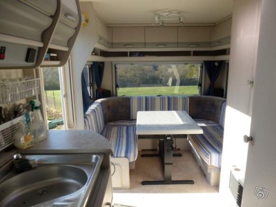

ça n'est peut être pas aussi classe qu'un camping car vu de l'exterieur mais de l'intérieur c'est pas mal quand mêmePrix : 18 000 €
Ville : Grimbosq
Code postal : 14220
Année-modèle : 2001
Kilométrage : 55 000 KM
Description :
camping car a charge portée, idéal pour barouder, roues jumelée, ivéco 35c11,2,8l,turbo 110 cv, 2001,moteur qui ne fatigue pas,55000 km origines,la ceinture du plateau protege la cellule hobby modèle "excellent" le haut de gamme,5,2 m grand confort,chauffe eau truma 14 l, 50/70°,neuf,chauffage air pulsé, frigo trimix ,case -13°,,four m o jamais servi,grand salon avec vue panoramique ouvrante, convertible couchage double,chambre fermée 150x200m litterie neuve sommier latte,vaste soute 140x200x55 plus multiples coffres et caissons ,caméra sonore recul,,télé écran platav lecteur dvd ,et chaine hifi,homologué route 3, nombre de couchage 4 .panneau solaire;2 porte vélos
