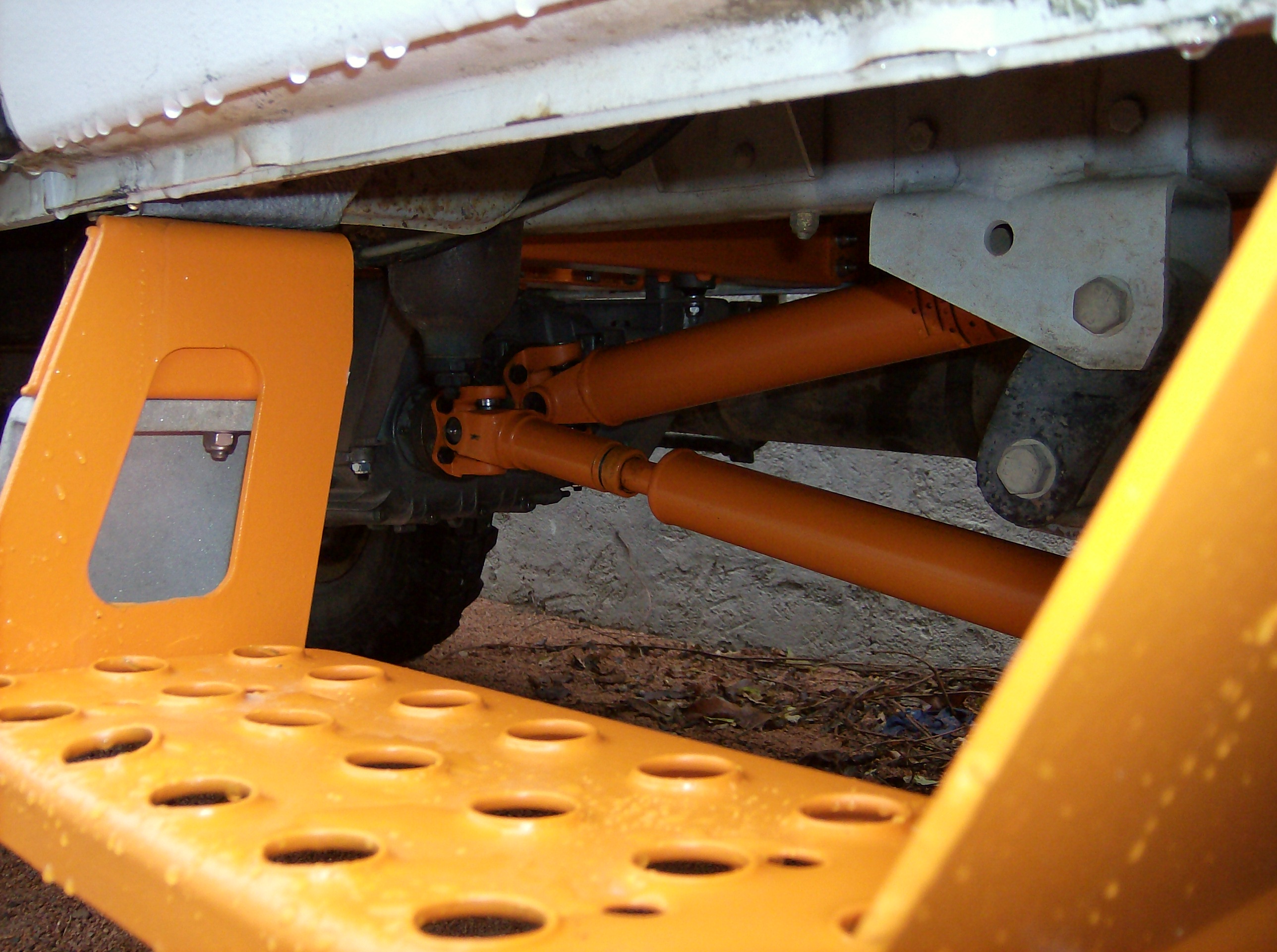

Re: Jeu dans les canelures de la transmission avant
sur mon B, l'arbre avant n'est pas vieux.
lors du demontage, je me suis aperçu que ces cannelures sont revetues d'une fine couche d'elastomere très resistant
en bleu sur la photo.
l'ongle rentre dedant en forçant, mais pas profondement.
pour mon B quand il est sur ses roues, les canelures entrent entierement dans l'autre partie.
a+
Marc
a+
Marc

as tu une photo ou l'on verrait l'alignement des chapes ?

La transmission avant, qui tourne si peu... Les chappes sont parfaitement orientées et ne semblent pas avoir été démontées.

Je démonterai dans quelques jours. J'attends ma convocation à la DREAL avant de me mettre en chantier.
Bonne soirée,
Michel
J'accumule les petits problèmes, en ce moment... Petite fuite de courant, câble de frein à main, transmission, rotules de direction à changer, etc.
Et c'est le CT qui a mis le doigts sur la plupart des points à revoir.
Ce qui m'étonne beaucoup, c'est qu'apparemment il s'agit d'un véhicule bien entretenu et pas vandalisé.
A part des pistes boueuses et la traversée de plusieurs rivières (parfois profondes), des routes défoncées... Mais jamais de passages en force !
Je commence à douter de la fiabilité de ce genre de véhicule. Le tendeur de chaîne de distri a été changé 2 fois en 130 mkm...
J'ai fait faire au moins 3 graissage complet sur mon voyage...
Merci du conseil, Yves, je m'oriente vers les réparateurs de transmissions. C'est indisponible chez Renault, mais si dispo, ça coûterait 1.300 € HT !!!
Bonne soirée,
Michel
- Messages : 3570
petite correction,
Seb
petite correction,
Sur les ponts Renault c'est du "double croisillon", et non pas des joints homocinétiques .... non ?hippo a écrit : le fait que le pont avant soit totalement inerte n'est pas sans poser des questions aussi, comme la lubrification de ce dernier, et des joints homocinétiques par exemple.
Seb
- Messages : 3570
Suite,
Mais ça ne fais avancé le Schmilblick ...
Seb
bha il a bien été remplacer alors ??hippo a écrit :e cas de dimitri étant particulier puisqu'il a, suite au décrochement de son arbre, constaté que celui ci n'était pas d'origine et avait une coulissse trop courte.
Seb
