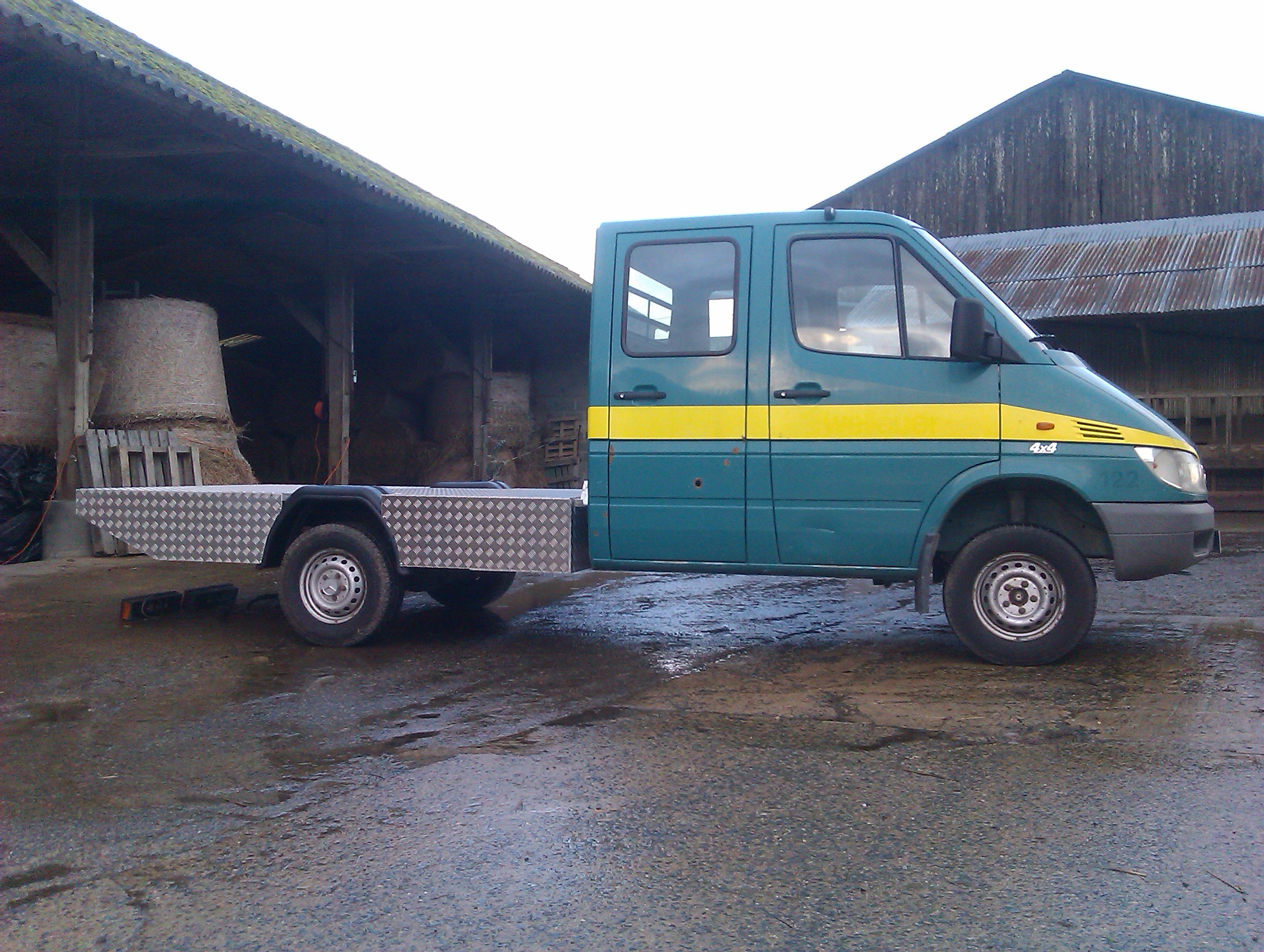

Pour ce qui est du poids la cellule seule doit faire actuellement aux alentours de 400kg. C'est une estimation au vu du poids au m2 des panneaux écofont que j'ai pris en version "H" c'est à dire renforcé (épaisseur de peau 3,75mm au lieu de 3, résitance à la flexion 312kg au lieu de 224) pour répondre au moins partiellement à la problématique de la capucine.
Pour le faux-châssis je n'ai pas d'idée précise mais, tel qu'il est sur les dernières photos, je le lève et je le déplace tout seul.

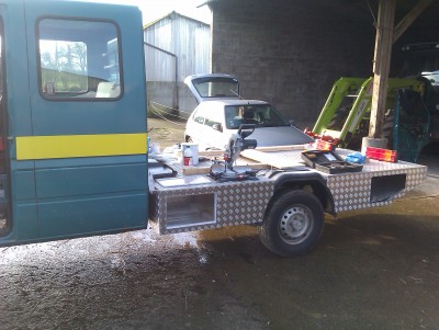

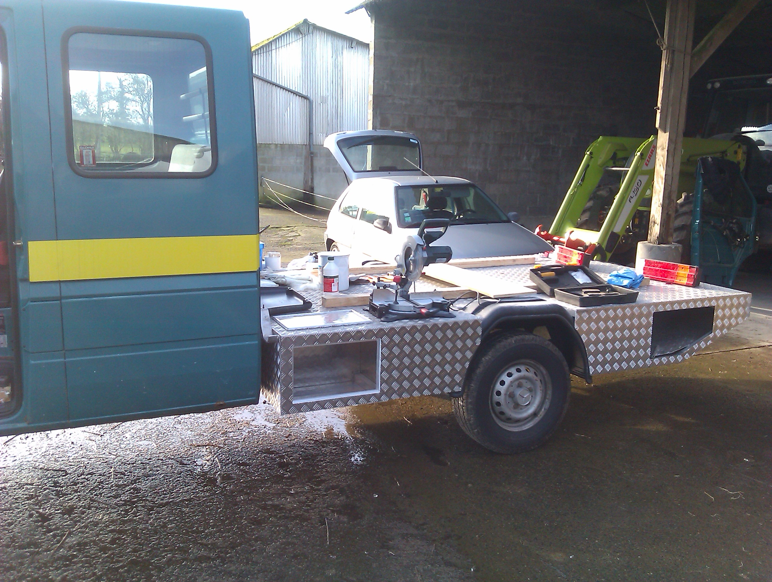

Le faux-chassis entièrement habillé, reste les portes des coffres à réaliser et les feux à fixer.

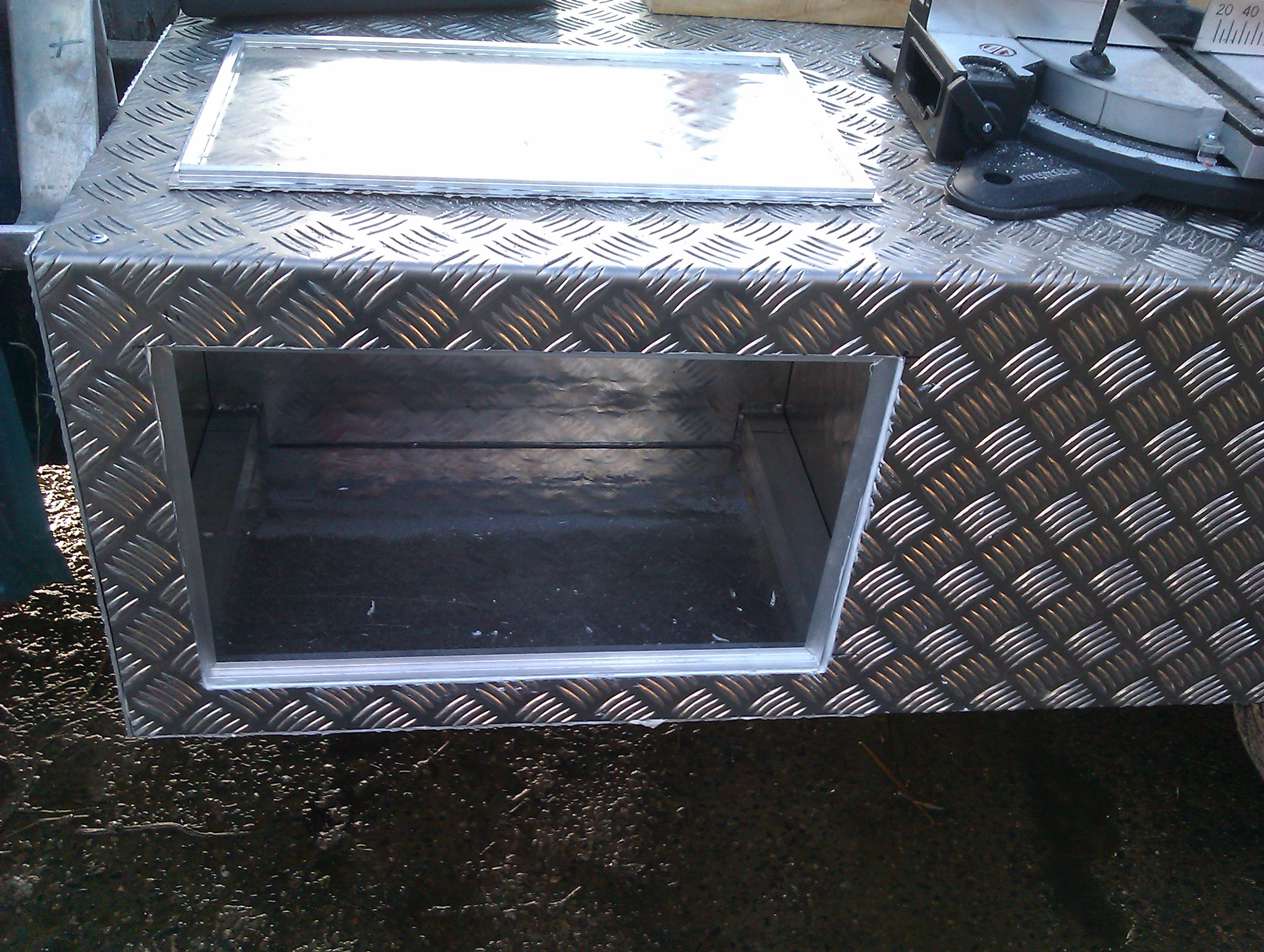

découpe des ouvertures des coffres
pose de profilés alu pour réaliser un cadre "dormant"
