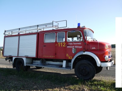

Après la presentation de la famille voici celle de la monture.
C ' est laf 1113 triple cabine de 1979 de 168 cv

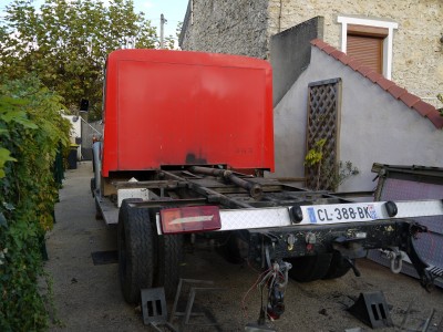

L objectif final est de le transformer en camping car avec la pose d'une cellule de 3.24 m par 2.50 m et 2.20 de haut pour pouvoir voyager à 4 .
en attendant les devis et disponibilités des carrossiers je vais attaquer la partie isolation cabine.

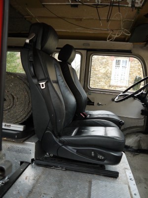

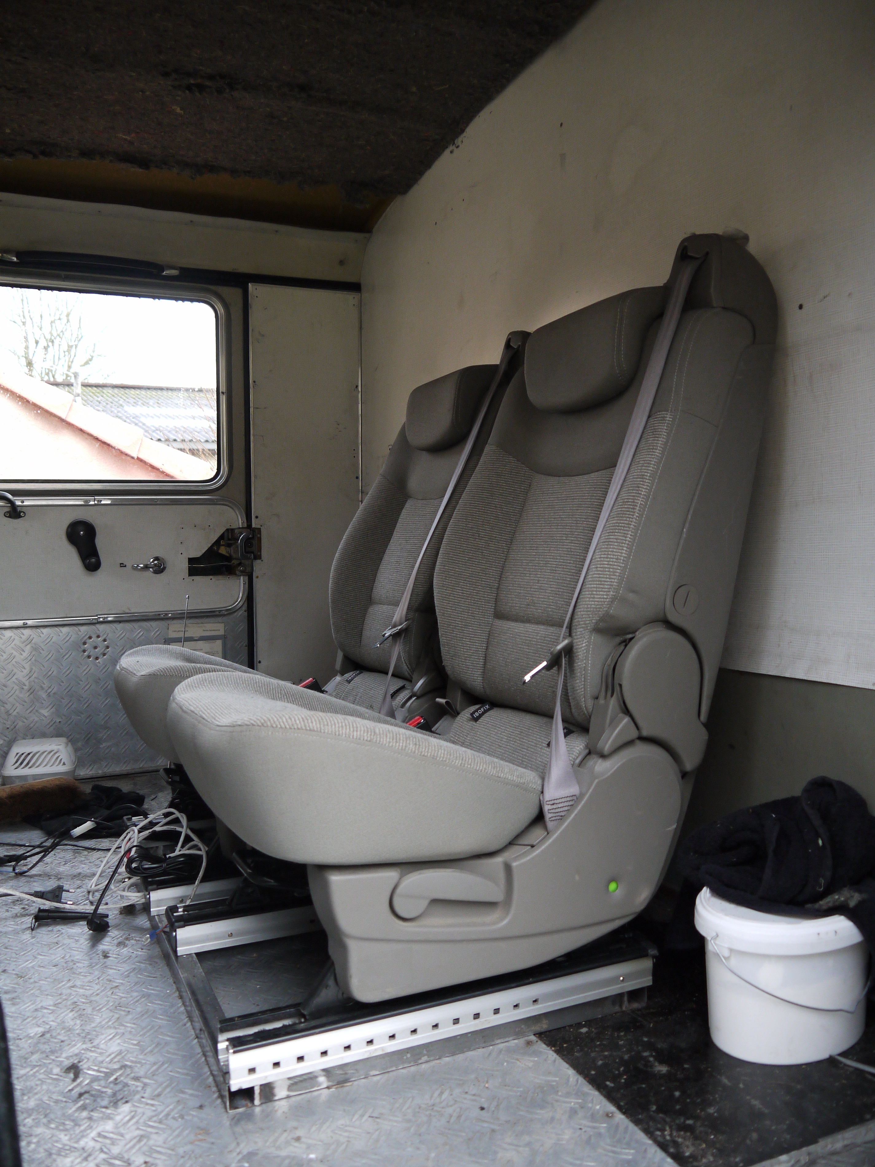

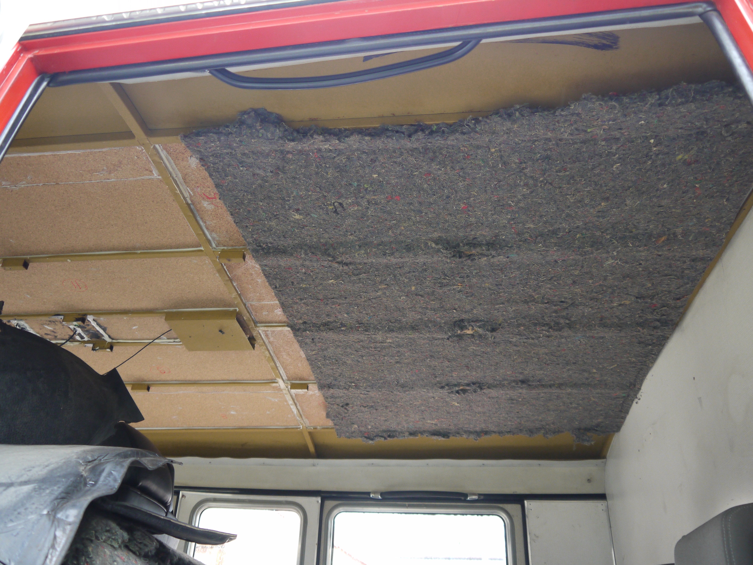

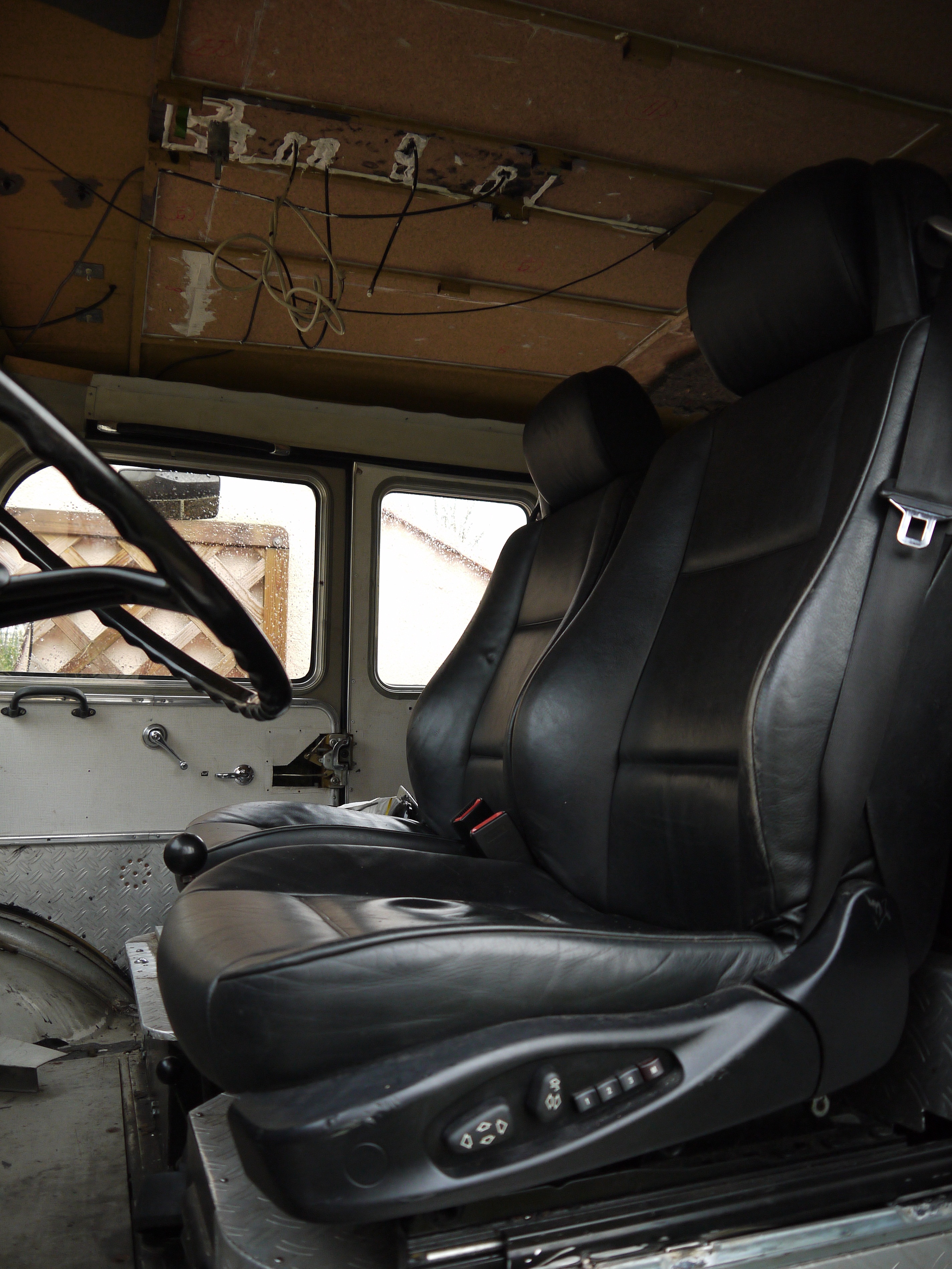

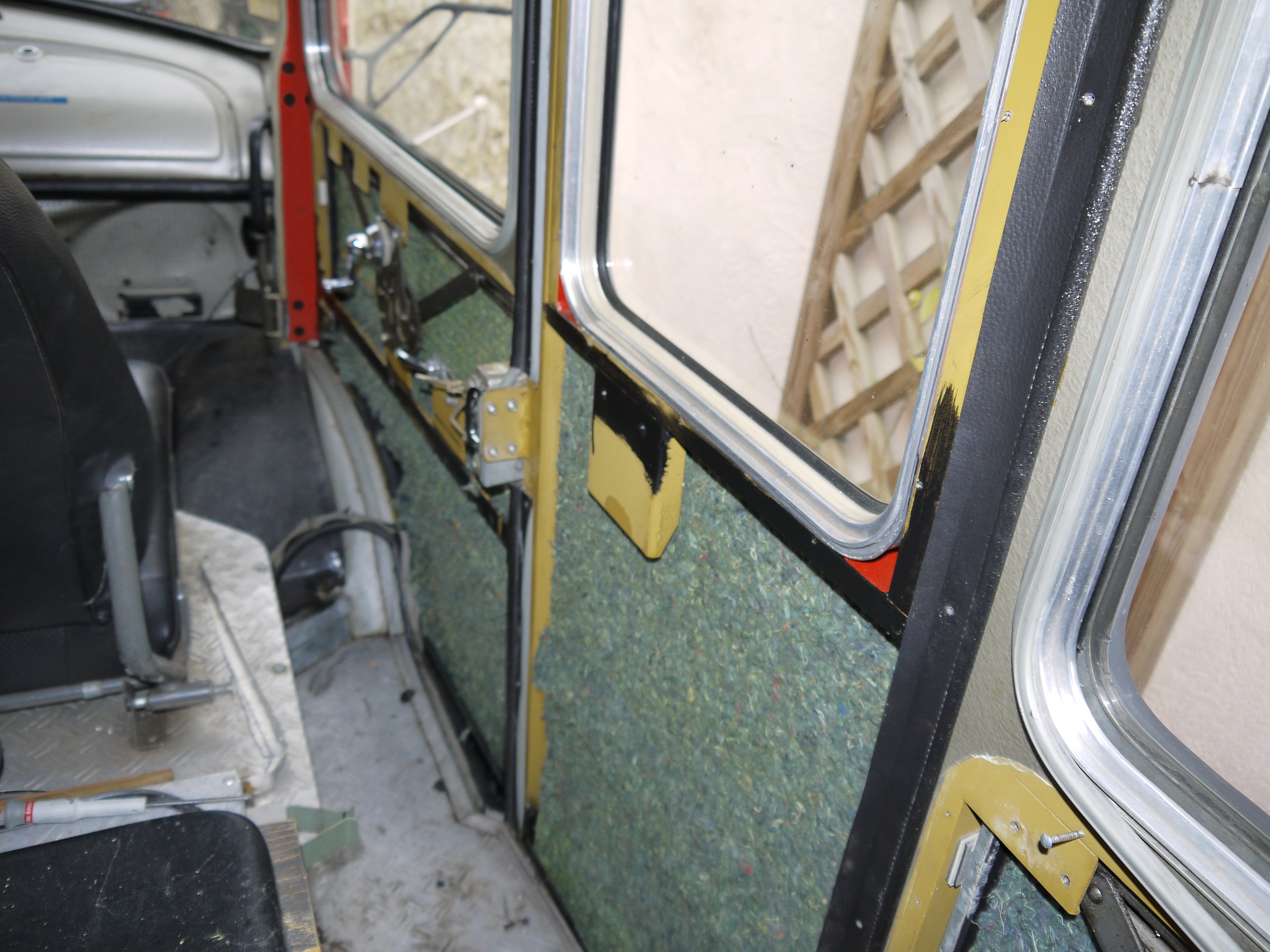

Pour le moment la cabine a été démonté , remplacement des sièges avant par 2 plus confortable et surtout avec des ceintures et à l arrière la banquette face à la route a été remplacer par 2 sièges avec ceintures eux aussi.

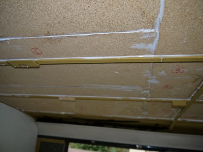

les portes et cloisons ont été isoler par un Isolant phonique feutre + masse Infrasound , un vide d'air de 1 cm et du liège.
Sur le pavillons j ai mis du liège directement collé sur la tôle et dessus de l isolant phonique .

Ça ne serait pas des sièges de Mercedes SLK que tu as monté à l'avant ?
Très jolis en tout cas

Merci ;ce sont des sièges de BMW E36 cab, en fait je cherchais des sièges avec ceinture intégré qui ne soit pas trop haut pour pouvoir passer mes jambes entre le volant et le siège .

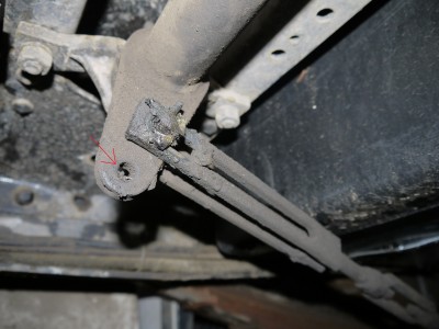

un peu de nouvelle de l avancement du "maquettage" du camion.

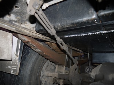

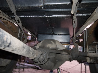

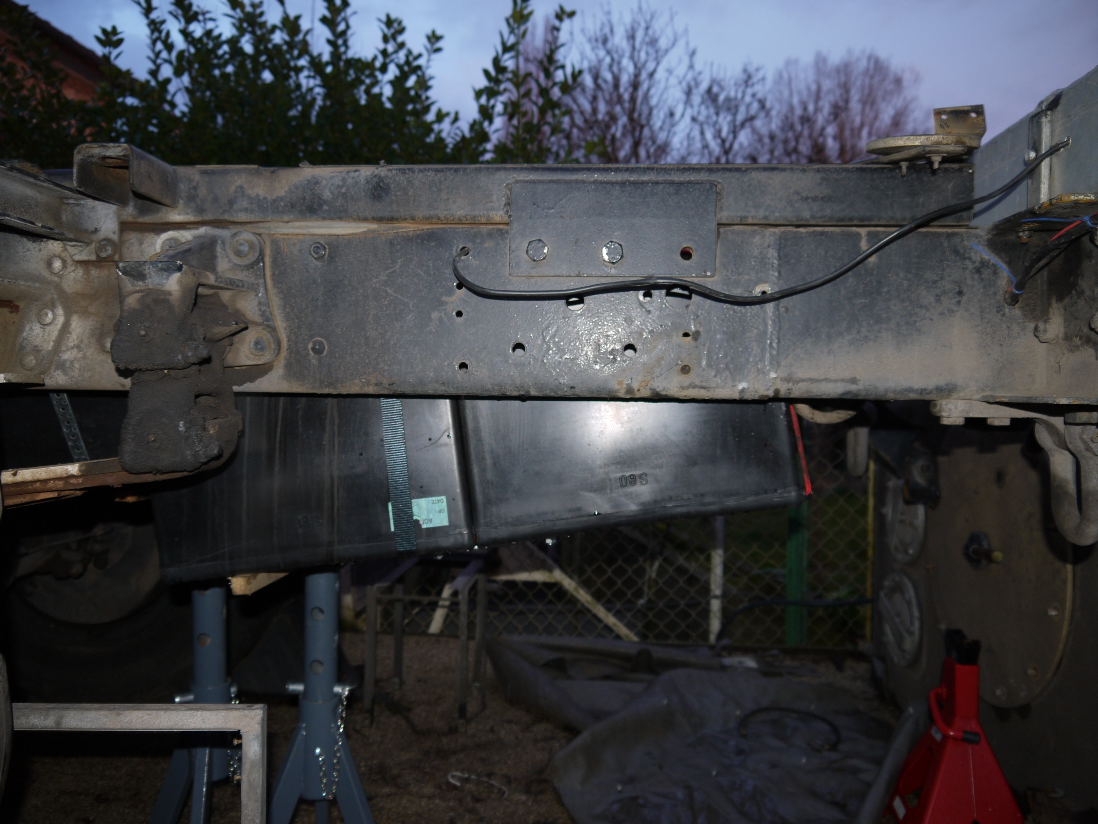

Mise en place des reservoirs d'eau propre, pour être sur que rien ne touch Sur la seconde photo pensez vous que je puisse déplacer les tirants de frein a mains vers le bas . je m'explique : sur la biellette il y a 2 positions possible , soit le trou du haut soit celui du bas .
En le mettant sur celui du bas je ne risque rein ?
Autre question , que penser vous du second réservoir , je le laisse penché ou je le pose bien à plats. ( Dans un premier temps je l 'ais penché pensant avoir plus de marge en cas de marche arrière sur un talus)

En déplaçant le point d'accroche vers le bas, tu vas augmenter la course et diminuer l'effort. Au niveau de la poignée du frein à main, il faudra donc tirer plus fort mais sur moins de "crans" pour avoir le même résultat.louchiara a écrit :je m'explique : sur la biellette il y a 2 positions possible , soit le trou du haut soit celui du bas .
Je ne vois pas de grosse contre-indication... je suppose que c'est pour éloigner le câble du réservoir d'eau ?
Pour le réservoir "en pente", il faudra installer un système de vidange au plus bas (ainsi que le puisage). Pour "jauger" la quantité restante se sera un peu moins facile.

Pour le réservoir, bonne idée comme cela.
En bonus, c'est plus facile de prendre les dernières "gouttes" dans cette position !

Denis,
c'est pas l'inverse que tu veux dire?
Si on fixe au trou du bas, oui on diminue l'effort mais au levier la course sera plus importante. Tu ne penses pas?

Excuse Denis, j'ai encore sorti eine gross connerie parce que je n'était pas dans le bon sens d'effort. Exact, au levier l'effort demandé au conducteur sera moindre. Il serait intéressant de savoir pourquoi deux positions et quelle incidence ça a de changer les réglages.

Merci pour vos réponses;
Oui c 'est pour avoir plus de marge entre les tirant et le réservoir .
Je fais la modif ce weekend et vous dit la différence .
louchiara
Re: mercedes laf 1113
Modif faite,
Résultat des courses:
Plus d'effort sur le levier de frein à mains et moins de crans.
Bon weekend à tous .
Louchiara
