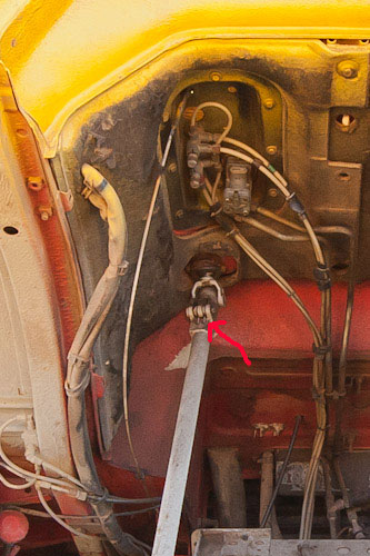

Re: Levier de vitesse mou !
Peux tu me faire une photo de se crochet? Il se trouve en dessous du levier de vitesse?come 09 a écrit :en fait la tringlerie ne se verrouille plus?? (tout connement?) sur la barre sous la cabine au niveau de la rotule il y a un crochet avec un ressort de rappel,ce crochet vient se placer dans l'encoche de la partie interne de la tringlerie ainsi les 2 barres sont solidariser,mais si ce crochet reste bloqué en positon ouvert tu n'aura plus de 1er ,3em et 5em mais par contre ,les 2 barre etant en buter en poussant le levier tu n'aura donc que la m.a , 2em et 4em.....
donc comme l'a dit tony vérifie que ce crochet n'est pas grippé....(en fait ce crochet de verrouillage est souvent bloquer par de la vieille graisse qui a secher ((sa m'est arriver sur le 2000....))
Merci
bucephale4x4
- Randonneur
- Messages : 177
- Enregistré le : 08 juil. 2011 08:19
La flèche indique le ressort de rappel, le crochet est dans le tube a ce niveau. Si tu démonte l'ensemble vérifie qu'il est bien remonté. cabine rabaissée pousse le levier vers l'avant et non dans tous les sens... Désagrément fréquent du à la graisse solidifiée avec le sable et poussière... et quand on relève rarement la cabine.chief a écrit :Peux tu me faire une photo de se crochet? Il se trouve en dessous du levier de vitesse?come 09 a écrit :en fait la tringlerie ne se verrouille plus?? (tout connement?) sur la barre sous la cabine au niveau de la rotule il y a un crochet avec un ressort de rappel,ce crochet vient se placer dans l'encoche de la partie interne de la tringlerie ainsi les 2 barres sont solidariser,mais si ce crochet reste bloqué en positon ouvert tu n'aura plus de 1er ,3em et 5em mais par contre ,les 2 barre etant en buter en poussant le levier tu n'aura donc que la m.a , 2em et 4em.....
Merci
Bon courage
