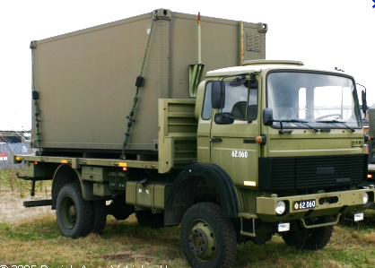

Oui le mien il sera comme ca sur le plateau du GBD, tu peux mettre des câble que tu fais sertir avec des tirants à vis, à l'armée exactement ce sont des tiges en rondin qui sont filetées avec le tirant vissé dessus.
Mais il y a aussi des cales sur le plateau.

sur le trm 150 seul l extrémité sur l arriere est en fixe et tout le reste en belleville

J'ai déjà vu une photo avec câbles et tendeurs à ressorts....
J'ai un fournisseur de câbles, je vais me pencher sur la question....
Bon,j'ai pas de plateau :roll:
Je vais bien trouver quelque chose fouet
Et ça m'éviterait beaucoup de travail 8)

exactement ça :(
d’où le kangourou peut-être bien aussi....
et si je bridais l'avant?
la torsion se ferait sur le châssis mais moins de débattement :?:
mais si peu que....

C'est quoi ca des tendeurs à ressorts?

Mr P4 a écrit :C'est quoi ca des tendeurs à ressorts?
j'avais vu une photo....avec câble, tendeurs de câble à visser(classique) et des ressorts :?:
sans doute pour compenser les efforts et les torsions des plateaux, mais je ne saurais t'en dire plus... et j'arrive pas à mettre la main sur cette photo :evil:
peut-être que sur cette photo ça y ressemble, mais on voit pas assez bien
